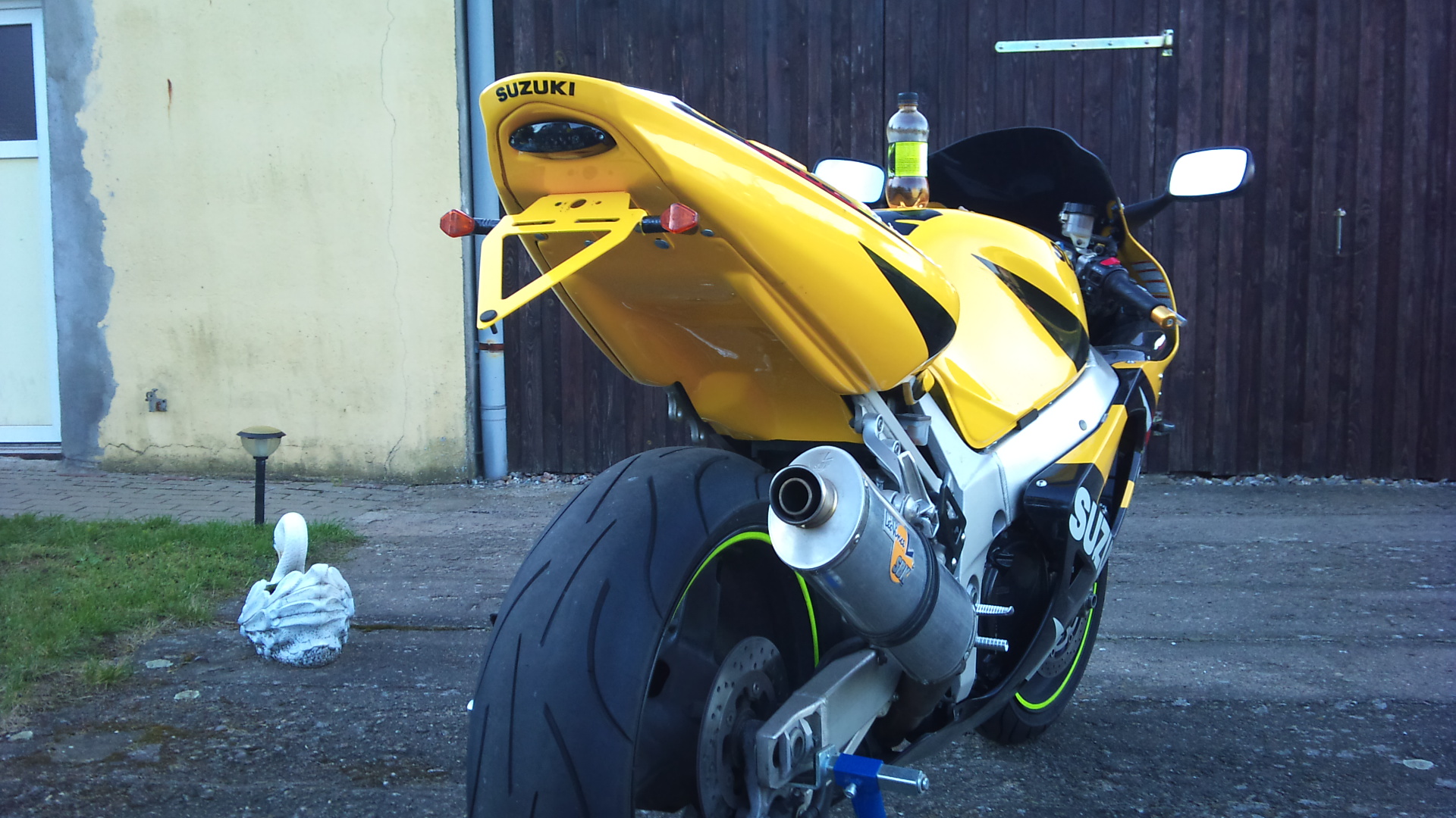

@Crazymonkey ja du kannst ein Stück von der alten Huv behalten musst mal anhalten und danach gucken in wieweit du die alte wegdremeln kannst!
kleiner tip von mir lass Alt und Neu ein wenig überlappen dann wird das stabiler!
ansonsten viel spaß und auf ein gutes Ergebniss
hier mal meine Version

Schöner wäre es schon, wenn man nur den Batteriekasten von der alten HUV behält und den Rest komplett wegmacht. Habs heute leider immer noch nicht geschafft wirklich was dran zu machen hoffe aber das ichs bis mitte der Woche hinkrieg
@ Gixxer.Stevo wie hast du das mit der ganzen Elektrik gelöst? Hast du dir was gebastelt was du auf die neue HUV drauf geklebt hast? Weil auf deinem Bild siehts ja so aus als hättest du die alte Komplett bis zum Batteriekasten abgedremelt

Also wie gesagt bei der Elektrik habe ich komplett die alte behalten die kannst du ein ganzes Stück überlappen lassen!
Das wirst du morgen sehen wenn du bei bist.
Du kannst die alte ein ganzes Stück hinter der Batteriehalterung abdremeln mach lieber erst ein bissen weniger als zuviel!
