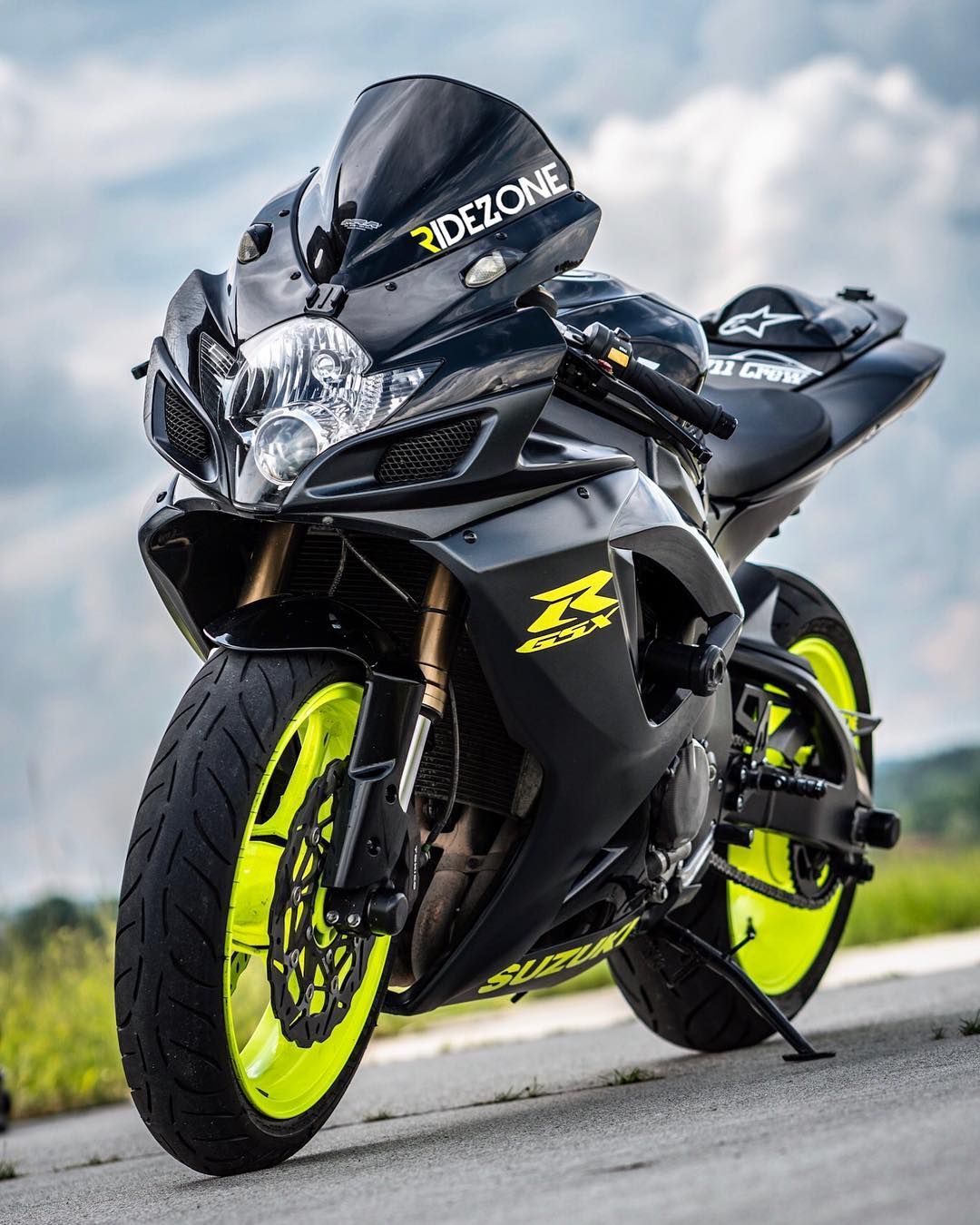

moin zusammen, ich hoffe ich poste mit der frage nichts doppelt, allerdings hat meine suche leider nichts ergeben!
ich würde gerne bei meiner gsxr bj 2011 die spiegel abbauen und die Blinker durch tropfenblinker ersetzen (s. Bild anbei)
von einem bekannten bekam ich die info, dass 1. die tropfenblinker genormt sein und somit die Auswahl beliebig sei ?, 2. von Menschen die diesen umbau bereits vorgenommen haben aber nicht mehr wussten woher sie die Blinker hatten.
daher meine frage: kennt sich jemand mit dem ab oder umbau der spiegel an den L-Modellen aus und könnte mir helfen wie und was dabei zu beachten ist ?
vielen dank im vorraus!:)
LG Chris
ps: zu den modellen bis l0 also 2010 gibts haufenweise aber mit der front seit 2011 nichts :/

Hey,bist mir zuvorgekommen ;) wollte auch schon die Frage stellen wie es bei den ab L1 Modellen aussieht wegen dem Blinkerumbau da mir die in den Spiegeln jetzt nicht unbedingt gefallen. Nur entweder seh ichs einfach nicht,aber wo sind die Spiegel dann wenn wie auf dem Bild die Blinker dort sind?

Hey Jeff, die spieglel kommen an die Lenkerenden. Pflicht ist ja nur einer :)
Ich denke das ridezone die Spiegel für die Optik schnell abschrauben wenn sie Bilder machen.

Da ist oben ne Kappe drauf, da ich allerdings nicht weis ob sie geklippt oder geklebt ist traue ich mich auch nicht sie weg zu machen um evtl mehr zu sehen ��

also, habe mich inzwischen selbst dran gesetzt. einfach gesagt : kappe der spiegel weg, Muttern unter dem Windschutz lösen. spiegel zur Seite legen, Kabel cutten oder Verkleidung bis Kabelbaum runter, neuen Blinker anbringen. die Blinker habe ich aus China bestellt im englischen Ebay. Kostenpunkt dafür 22 euro, voll in Ordnung! die Dinger haben ne e-nummer, brauchen laut einem gsxr Fahrer aus Instagram keine Relais :)
die Lenkerenden spiegel sehen Hammer aus, die gecleante Front mit schwarzer racing Scheibe sehr aggressiv , Kostenpunkte insgesamt: 30 euro spiegel von Louis, 22 euro Blinker = 55 euro und ein Hammer Ergebnis!
