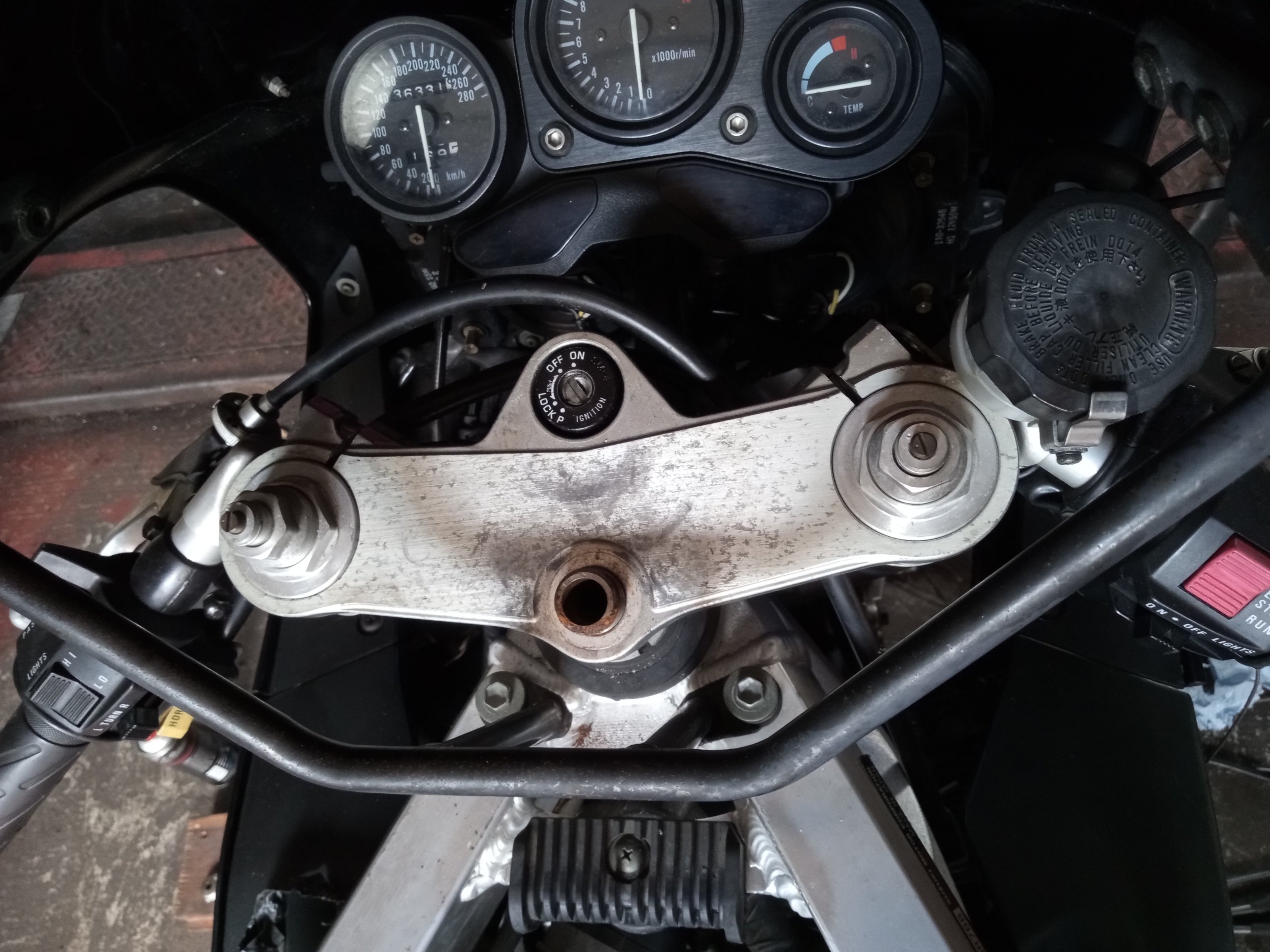

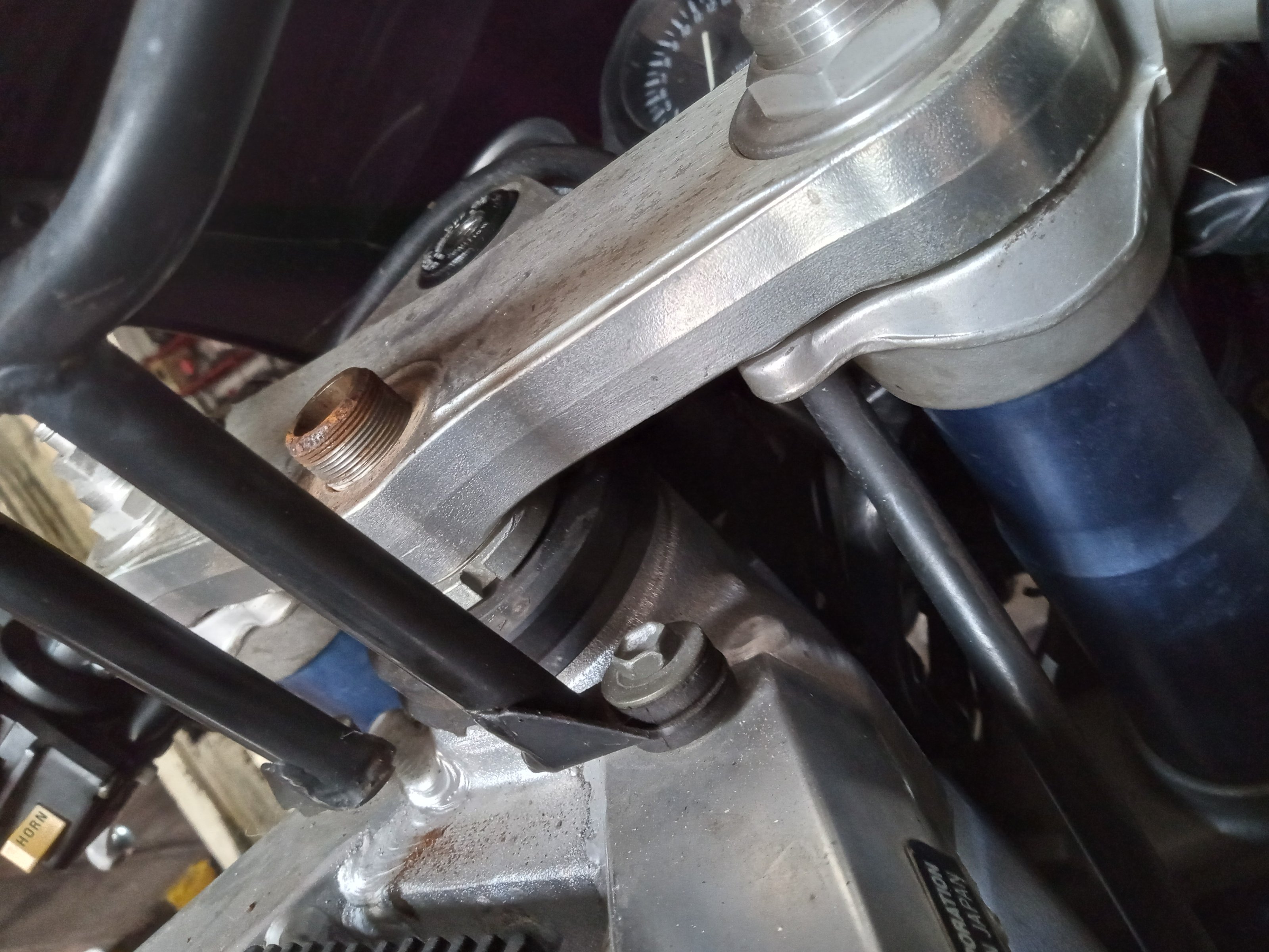

Hallo zusammen, bin neu hier, Fabio 29 Jahre alt und fahre eine Gsxr 750 w 1994Bj.
Problem:
Obere Gabelbrücke lässt sich nicht lösen. Mutter am Lenkkopf ist gelöst, sowie auch die unteren und seitlichen Klemmschrauben.
Wenn ich die brücke mit Gummihammer Versuche hochzubekommen, dann geht die max 1cm hoch (schwerfällig) und bleibt gefühlt an der Gabel oben hängen kann das sein oder habe ich was vergessen?
Versuche Bilder anzuhängen, Bike steht aufgebockt, Tank auch ab.
Morgen wird weitergeschraubt, danke schonmal für Vorschläge Dlzg Fabio

Die untere Gabelbrücke auch noch lösen !

Du meinst die Lenkerstummel inkl Halter an der Gabel? Die habe ich noch fest stimmt. Dachte kann die obere separat lösen dann hätte ich die mit richtigem Abstand einfach wieder montieren können.
PS: Ziel ist die obere Brücke zu entfernen um das Zündschloss zu wechseln.

Das sind Verspannungen, du musst nur die untere Brücke lösen.
Nimm ev. ein Stück Holz und einen Metallhammer, mit Gummihammer geht das nicht so gut.

Würde zuvor das Vorderrad ausbauen, damit es dir nicht gleich die Standrohre, beim lösen der Verklemmungen der unteren Gabelbrücke, heraus zieht.

Hat alles geklappt, danke für die Tipps und schnellen Antworten. Tolles Forum hier 👍
