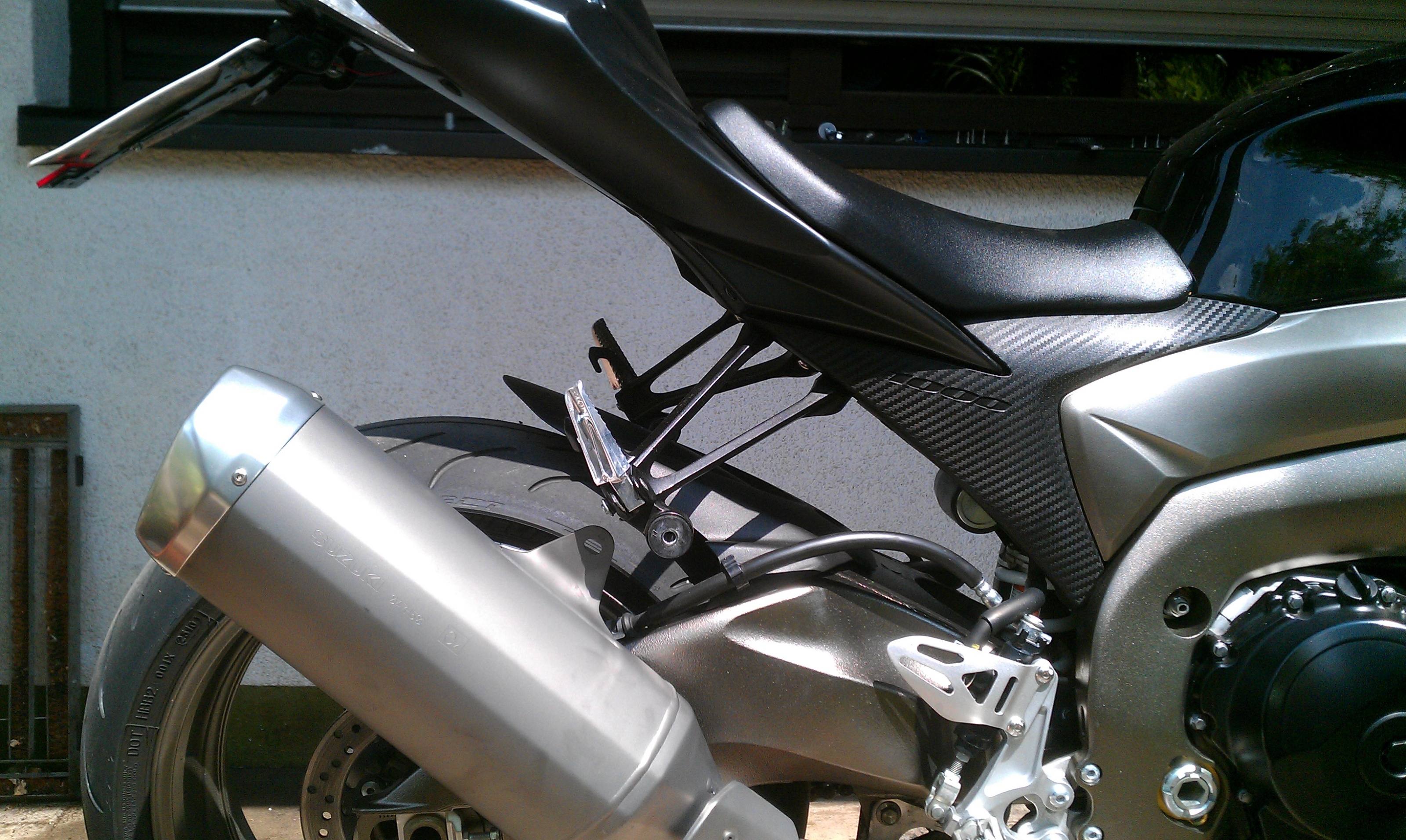

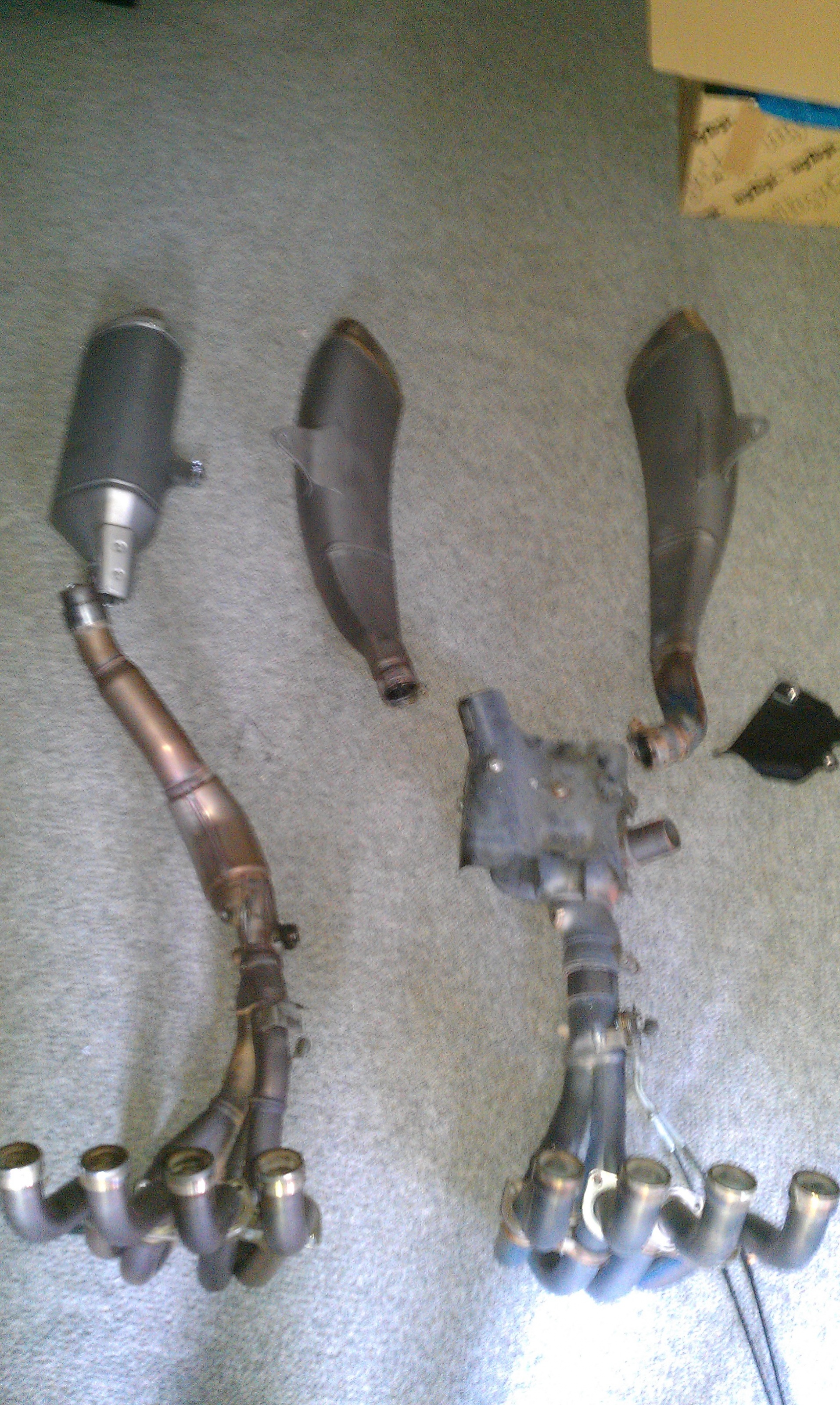

Hi Leute , ich hol den Thread nochmal raus weil ich mir seit heute die Frage selbst beantwortet habe ob die auspuffanlage der Kilo L2 an die vorgängermodelle passt:
JA!
Der Halte Punkt der den L2 Kat fixiert ist am Rahmen und passt mit einer der Schrauben die den K9-L1 Kat halten.
Krümmer hat den Identischen verlauf,stösst irgends an, Lambdasonde passt einwandfrei.
Jedoch 2 Dinge passen nicht, bzw. können nicht übernommen werden:
Die Seilzüge der K9 bi L1 Modelle für die Auspuffklappe sind zu kurz.
Und die Soziusraste die gleichzeitig als Auspuffhalter dient, passt ebenfalls nicht.
Mal ein Vergleich zwischen beiden Anlagen.

Angenehme Nebeneffekte:
- Gewichtsersparnis,
- die L2 Anlage is nen ticken lauter als die Doppelbananen,
- alles ist komplett mit E zeichen, da original Suzuki,
- und nun sind die Zubehör Töpfe für mich auch Billiger:D
