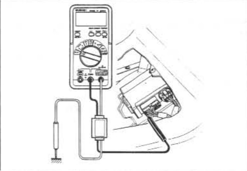

- An der Batterie kommen 14V+ Ladestrom an, wenn sie läuft.
- Die Spitzenspannung am Signal Generator des Steuergeräts kommt immer auf die 0.4V+.
- Die Spitzenspannung am Steuergerät für die Zündspulen und an den Zündspulen selbst kommt, wenn sie kommt auf die 200V+.
- Der Widerstand des Signalgenerators liegt bei ca. 150 Ohm, also innerhalb der 50-200.
Problem scheint also zu sein, dass das Steuergerät nicht immer die 200V+ an die Zündspulen raus gibt.

Wenn ich das Multimeter mit Spitzenspannungsadapter am Steuergerät lasse geht die Maschine im Testzeitraum von 10min bis 115°C nicht aus. Ohne Messgerät geht sie mal aus, mal nicht.
