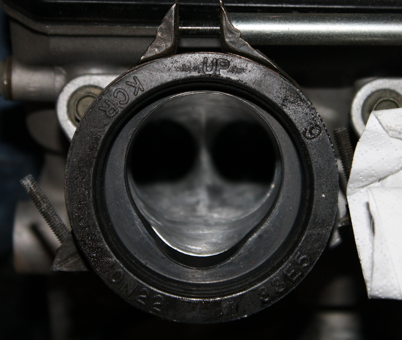

Hatteste auch mal die Einspritzanlage unten?
Weil du musst ja die Ansaugstutzen checken.
Hier mal n Bild von meinem Einspritzer-Motor. Da wurden aber die Kanäle bearbeitet, sprich bei dir dürfte es ein bisschen anders aussehen. Aber die Ansaugstutzen müssten die gleichen sein.
