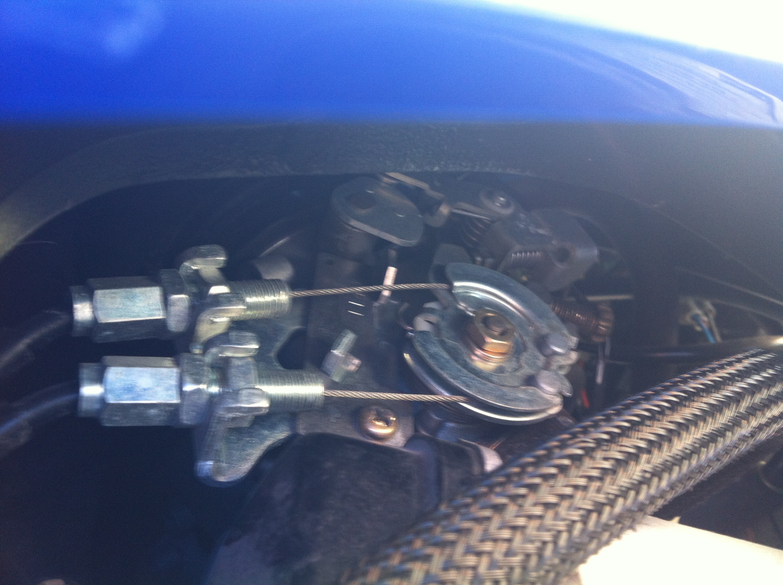

image.jpgimage.jpg handelt es sich um dieses Teil? Was davon muss ich abschrauben um sie zu entdrosseln?
sascha17
sascha17
05.08.2010
205
Böblingen
Suzuki GSX-R 1000 K9
du musst die kreuzschlitzschraube rausdrehen wo das blech befestigt ist. auf dem blech müsste alpha technik draufstehn. schraube lösen und das blech einfach abnehemn. du kannst auch mal oben am gasgriff drehen dann siehst du das das blech blockiert. ich hoffe nur dass du legal deine Drossel ausbaust. Glaub mir die Drosselzeit geht schneller rum als man denkt. und wenn man fahren kann ist man auch gedrosselt genauso schn ell wie die meisten offen fahren. zumindest in den kurven ;-) spreche da aus erfahrung :D

Nur die Kreuzschlitz schraube entfernen dann kannst das Messing Farbe Blech entfernen.

Diese ********* Schraube lässt sich nicht entfernen kein Stück bewegt die sich und jeder Schlüssel dreht durch und ich langsam auch:mad:
CkiN
CkiN
11.09.2012
94
Minden
GSX-R 600 K7
nimm einen großen langen schraubendreher. Am besten einen der die maschine fest hält und dann drückst du den da richtig rein. IM notfall mit hämmerchen 'leichte schläge' das er richtig in der schraube liegt und dann kräftig drehen.

Also ich hab es jetzt aufgegeben mit dem nüchternen Ergebnis das die Schraube durchgedreht ist
PSUltra
PSUltra
23.10.2011
31
Bremen
- GSX-R 600 K7
Hab meine auch gerade erst vor 2 tagen entfernt.
War bei mir genau das gleiche. Hab den Kopf einfach auf gebohrt. Gewinde konnte ich ohne kraft Aufwand raus drehen. Neue schraube rein und gut.
Das hat aber echt nerven gekostet.
