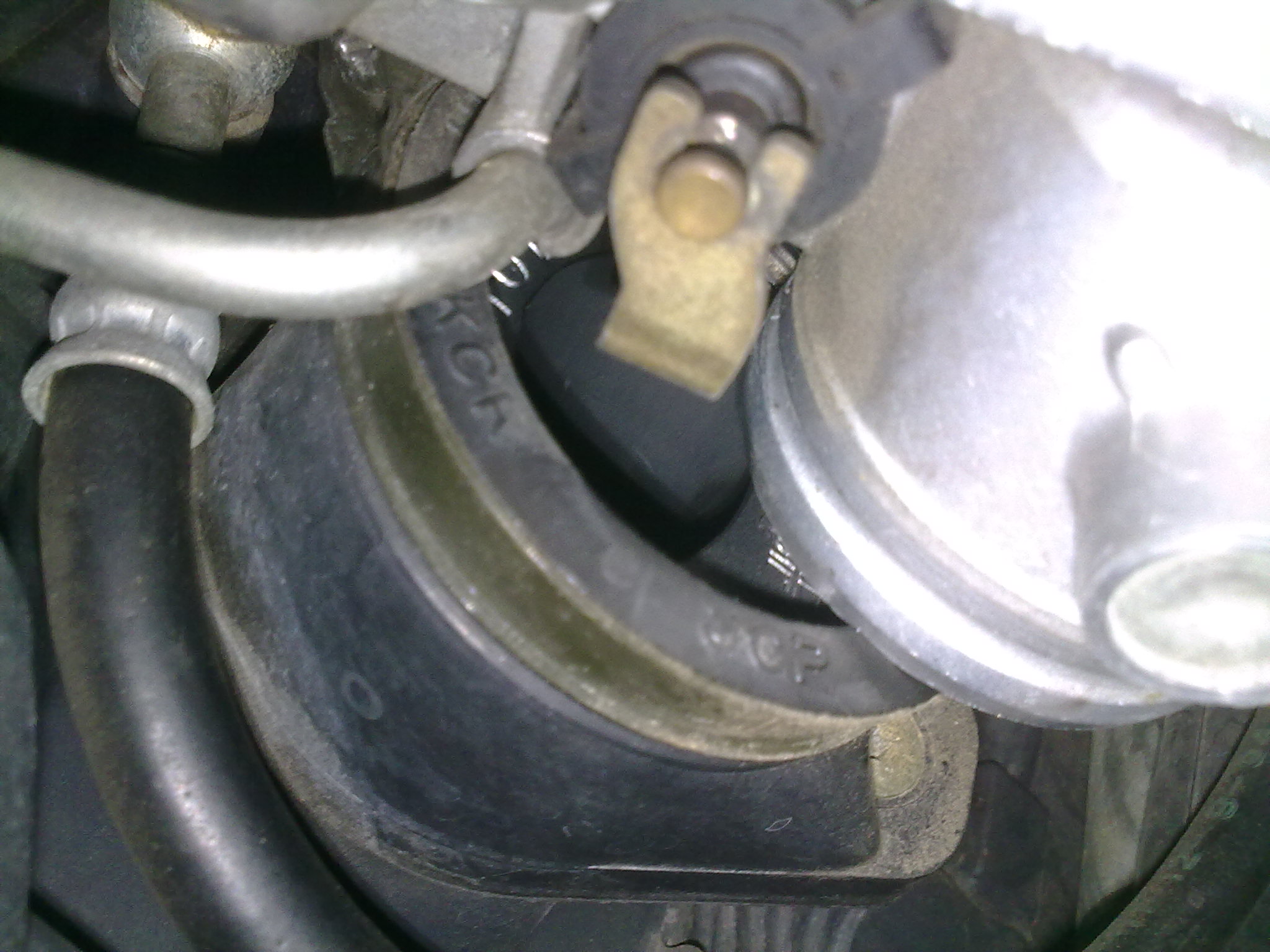

Würde gerne meine GSX-R 750 W bj.95 Entdrosseln. Habe rausgefunden das es wohl durch die Vergaserdeckel und Drosselblende gedrosselt ist.Aber wie sehen die teile aus die da raus müssen.
1. Bild ist von mir

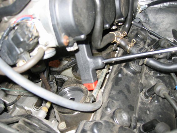

2. Bild von einer GSX-R 750 SRAD

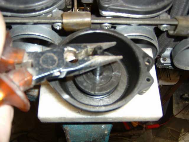

3. Ventildeckel
Extremiac
Wenn das dritte Bild von dir ist sind die Drosseln bereits raus.
Hätte mich auch gewundert wenn sie jemand solange drinne gelassen hätte.
Du kannst mal davon ausgehen das es wohl kein Mopped dieses Baujahres gibt bei dem sie noch nicht ausgebaut sind.
Es ist allgemein bekannt das die Baureihe so gedrosselt war und das die Drossel so leicht auszubauen geht.

Jo habe die 4 Drosselblenden BOE 105 jetzt drausen. Jetzt steht da noch Leistungsreduzierung
durch Drosselblende im Ansaugrohr BOE 16. Wo soll die denn dann sein?

Guckst du Bild 1!
Sind enger gegossen die Ansauggummis ohne Drosselscheibe, also durch offene ersetzen! (Kosten NEU richtig Asche!!!!)
