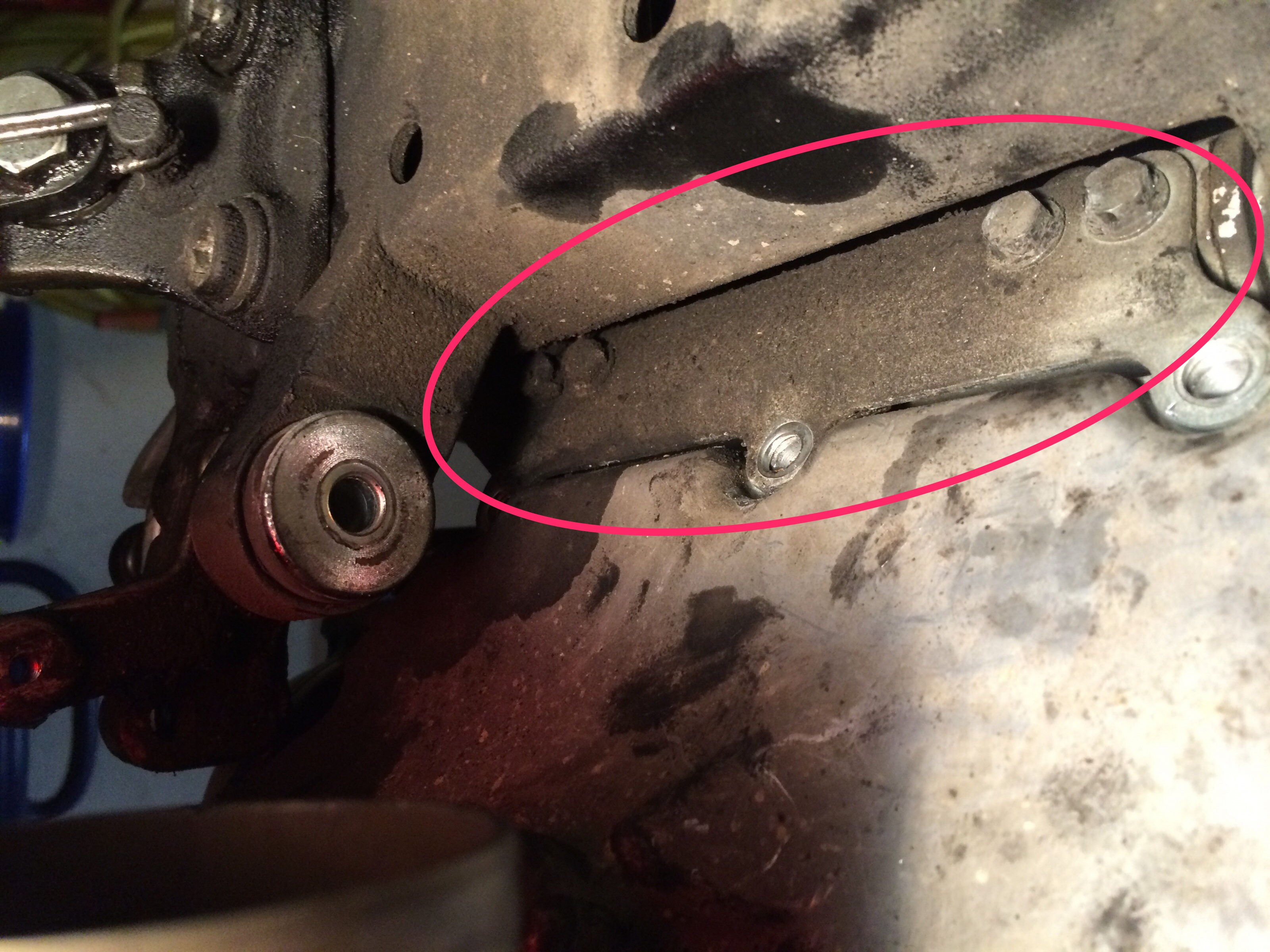

Hallo zusammen,
meine Ölwanne hat einen haarriss und ein kaputtes Gewinde...
jetzt habe ich eine neue, allerdings weiß ich nicht so wirklich was alles noch ab muss um die Wanne zu tauschen.. hab schon gesehen das die 4 Schrauben der Platte an der Wanne ein Problem sind.. müssen die raus und wenn ja wie macht man es am besten ??
schon mal danke für eure Hilfe

Ja das ist klar...
Das Problem ist nur das die Wanne nach lösen der Schrauben zwar locker ist, aber noch von der Platte gehalten wird... und die vier Schrauben dieser besagten Platte liegen direkt zwischen Motor und Rahmen, sodass man da nicht den Platz hat diese zu entfernen...

Okay und hast du ne Idee bezüglich der Platte bzw. das schon mal gemacht?
Von der Platte und den Schrauben rede ich ...

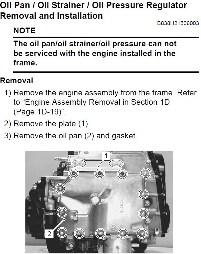

Weil laut englischen Werkstattbuch müsste der Motor ausgebaut werden, und dafür habe ich zu wenig zuhause und sowas noch nie gemacht, Problem die freundlichen bei uns haben erst ende Juni wieder freie Termine uns so lange möchte Sie nicht ohne sein.
Ok im Video sieht man es ganz gut ohne den Motor auszubauen zu Lockern kann man die Ölwanne bei diesem Modell nicht wechseln. ich hoffe der Link is I.O ansonsten bitte löschen https://www.youtube.com/watch?v=ZKhx52ZANPA
Danke

Mahlzeit...WHB der Baureihe K8/K9 sagt in der Einleitung folgendes:
Selbiges wird für das Vorgängerbaujahr gelten.

Anders wirds wohl nicht gehen. Total bescheuert gemacht ... :(

Ok, jetzt versteh ich das Problem. Ich dachte die ganze zeit "Die schrauben bekommt man doch gelöst.. Einfach n Maulschlüssen nehmen. Aber sie kommen nicht raus weil der Rahmen im Weg ist. Kp, rausschrauben soweit es geht mit nem Maul. dann mit irgendeinem Multitool die köpfe absägen und mit ner spitzzange rausdrehen. AM ende nicht wieder einbauen. So würde ich das machen, wenn ich den Motor nicht anheben oder Rausheben will.
