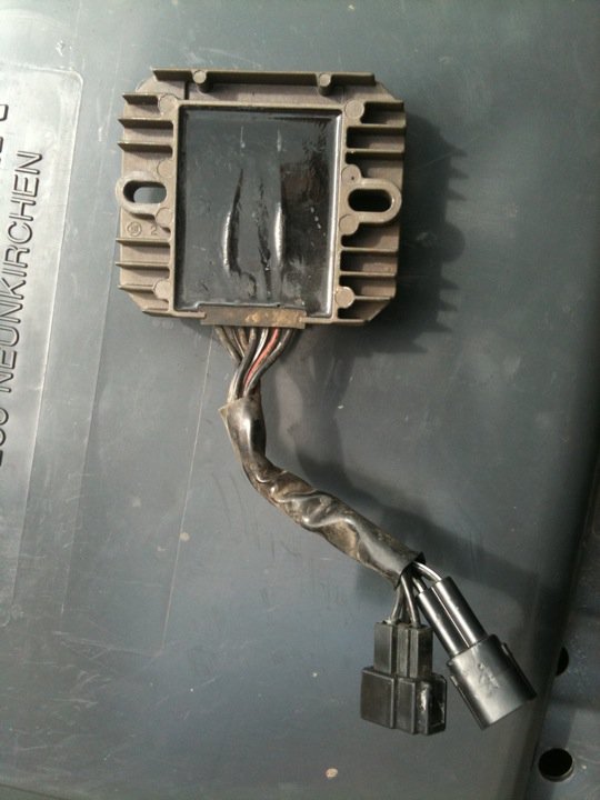

Mein Regler sah so aus.205825_185498908181292_100001635516549_497584_2420329_n.jpg
Mein Händler hat 80€ für das Teil genommen und eingebaut hab ich ihn selber ist ja keine schwierige Aktion.
