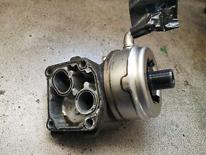

Das Problem kann an sich nur dort liegen, wo Öl und Wasserkreislauf dicht aneinander vorbeigeführt werden.
Das ist bei der Wasserpumpe nicht der Fall, hier steckt nur der Antrieb im Motor (auf dem Bild links).
Wahrscheinlicher ist schon die Zylinderkopfdichtung. Angenommen die ist es nicht, da schon getauscht, kommt noch der Wärmetauscher (Ölkühler) infrage. Ein Defekt an sich ist bei dem Teil selten, aber die Dichtungen könnten hin sein. Wenn du das Teil zur Prüfung abnimmst, müssen diese aber in jedem Fall ersetzt werden.

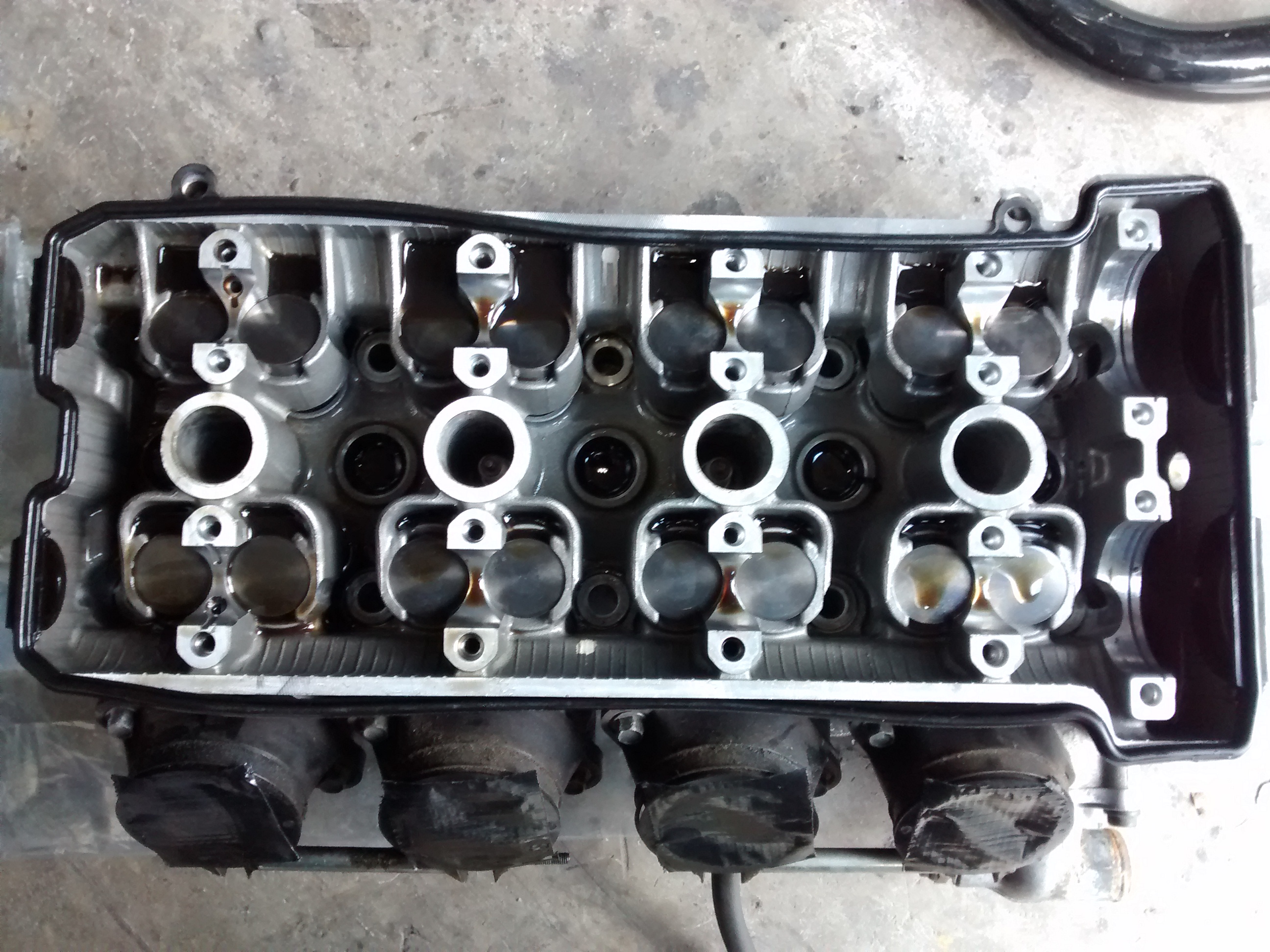

Denn im Zylinderkopf gibts auch Froststopfen und zwar neben den Zündkerzen, sehen aus wie kleine Metallhütchen. Um die zu sehen und zu prüfen mußt Du den Ventildeckel entfernen. Die anderen Froststopfen sitzen am Motorgehäuse, wenn die undicht sind, dann läuft das Kühlerwasser nur nach draußen. Aber die im Zylinderkopf haben wenn undicht - direkten Zugang zum Motoröl.
Stand die über Winter im Minus °C Bereich ohne genügend Frostschutz? Denn nur durch die Ausdehnung wenn Wasser gefriert, drücken sich die Stopfen raus.

hatte mal einen Motor hier, da hat sich Öl und Kühlwasser auch ziemlich schnell vermischt.
Da waren die Froststopfen angerostet. Wenn man ganz genau hingeschaut hat, dann sah man kleine Rostlöcher. Da ging das dann wohl durch.
Oder die Teile sind ganz draußen.
Das sind aber die einzigsten Froststopfen bei der SRAD. Also nur die im Zylinderkopf. Glaube 5 Stück sind das.

Interessehalber, wo sitzen die denn? Sind das die runden Vertiefungen zwischen den Zündkerzen?
