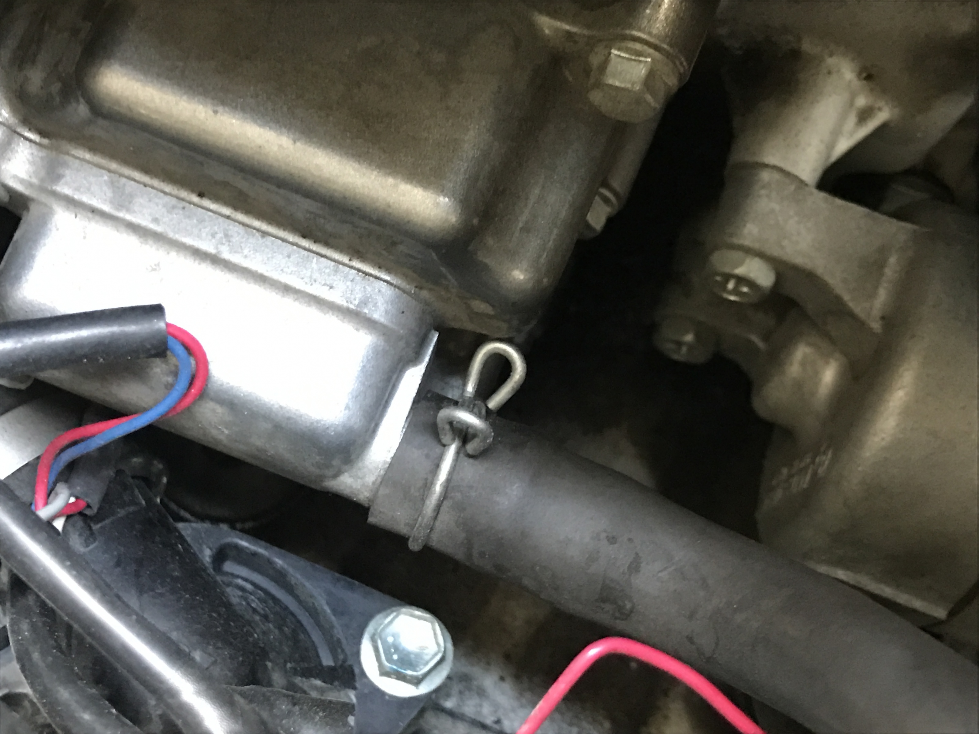

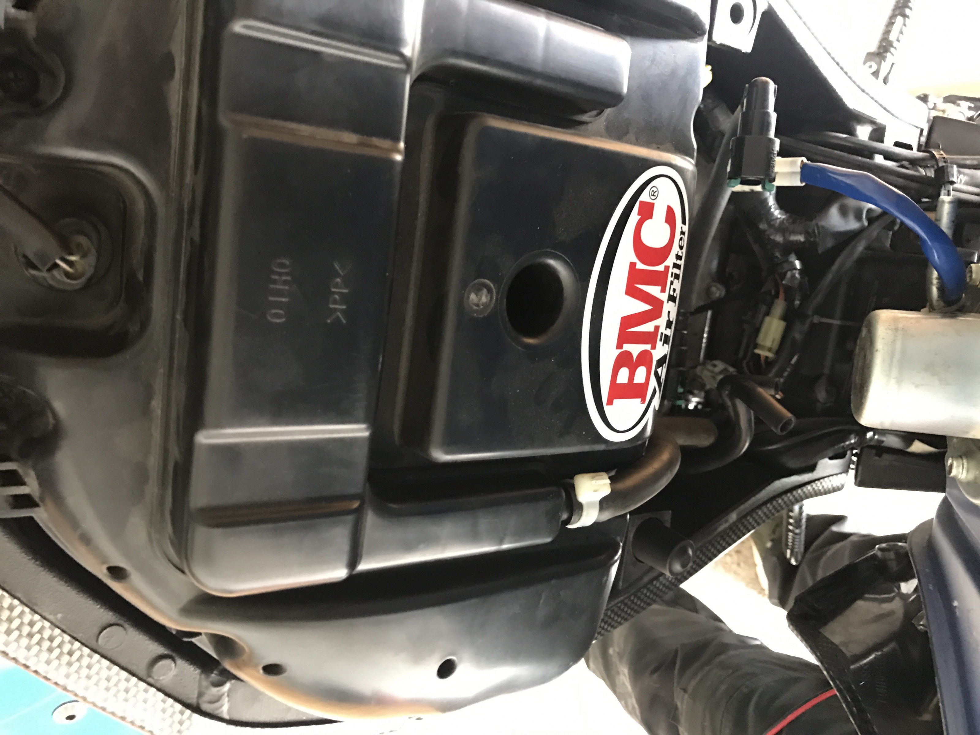

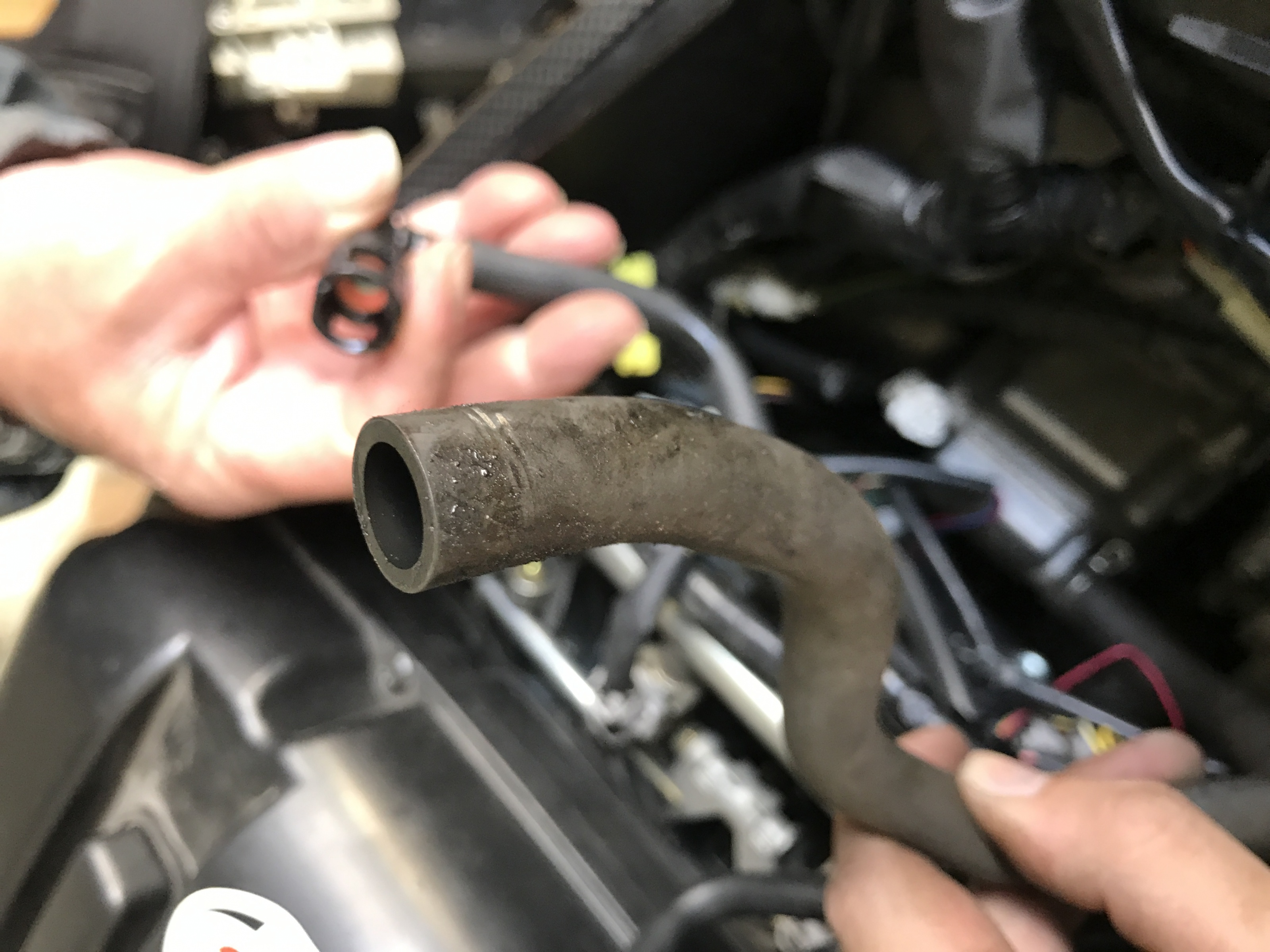

SO endlich hab den Fehler gefunden es war ein schlauch der wahrscheinlich für die Entlüftung sorgt wenn die Benzinpumpe läuft.
Wenn einer mal die selben Probleme bekommen sollte das das Motorrad ohne gas auf 1000 Umdrehungen läuft mit Gasanstoß absäuft weis dann bescheid. Mann muss nur die vordere Schraube lösen und den Tank aufklappen dann sieht man das direkt eine Sache von 3 min.
Hab es mit einem Kabelbinder fest angezogen.
Ich bedanke mich das ihr versucht hab zu helfen.
Hier ist der Schlauch:
