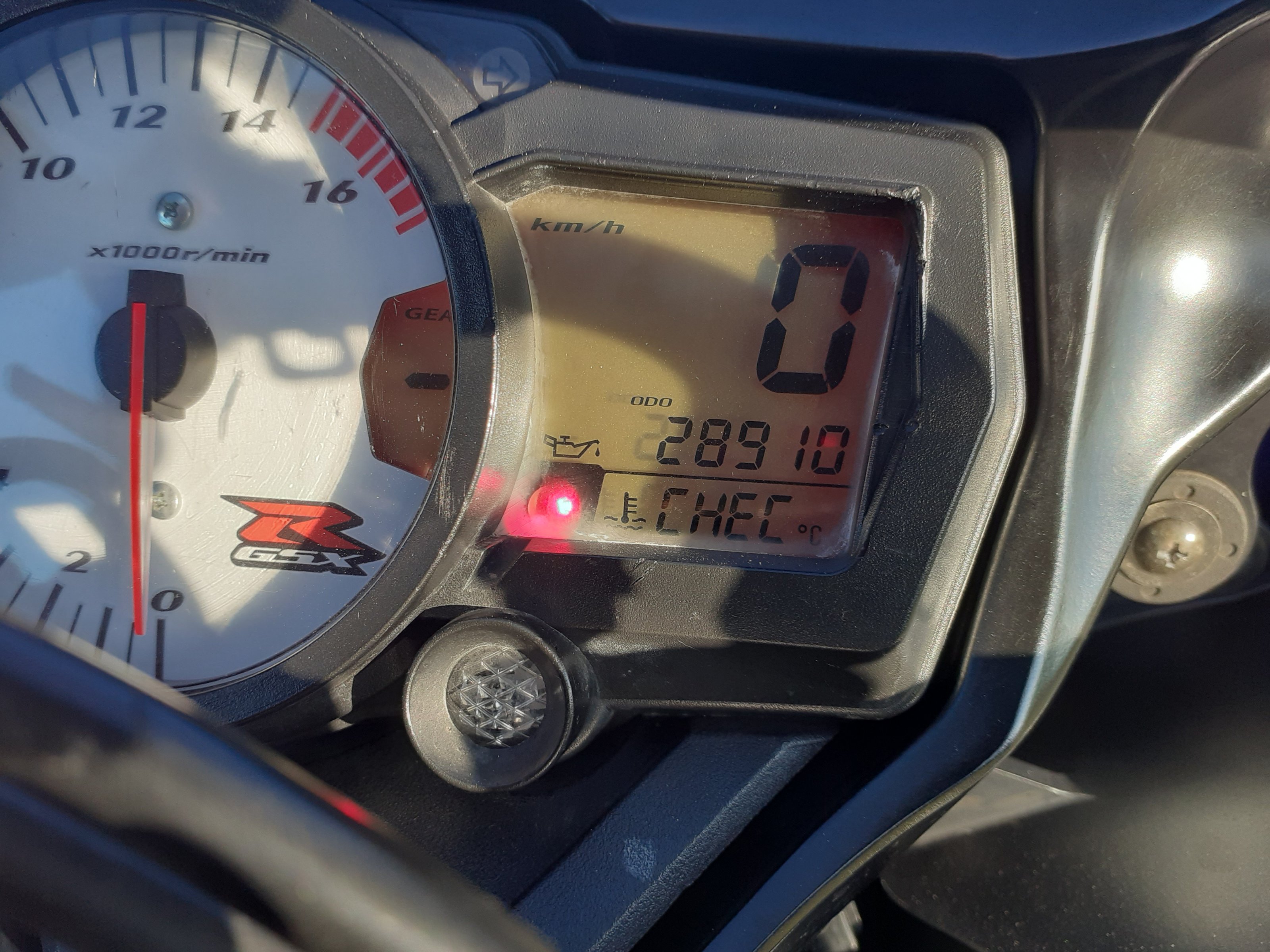

Hallo ich habe mit eine 750k6 gekauft und bei der 1 etwas längeren Fahrt geht sie bei ca 70 Grad einfach aus FI Lampe leuchtet und auf der temp Anzeige steht check
Sie lässt sich dann auch nicht mehr starten erst wenn man ein kurzen Moment wartet geht sie wieder an und alle leuchten sind wieder normal wenn ich sie im Stand laufen lasse geht sie auch über 100 Grad und der Fehler taucht nicht auf und es ist alles ganz normal

Und für den eigentlichen Fehler, wenn der Fehler auftritt, Sitz runter, Diagnosestecker Brücken und Fehlercode Auslesen. Anleitung hierzu findest auch im Forum.
Zündung aber NICHT ausmachen, sonst löscht sie den Fehler gleich wieder.

Nein, leider nicht.
Der Diagnosestecker kann ständig gebrückt bleiben, er zeigt dann halt mehr an als F1.
Kann man mit einer Büroklammer einfach machen.
70 Grad sind ja auch nach 5 min erreicht, das sollte dann vom Aufwand her noch überschaubar sein.

Ich könnte mir auch vorstellen das es auch was mit der Wegfahrsperre zu tun hat denn wenn sie dan aus ist funktioniert der e Starter auch nicht mehr und wenn man die Zündung einschaltet hört man auch keine Pumpe etc

Bevor du nicht versuchst zu erkunden was sich hinter F1 verbirgt, wird dir niemand helfen können.

Ich hab grade nochmal ein bisschen rumprobiert wenn ich den killschalter aktiviere und die Zündung einschalte ist das genau das gleiche Bild die Lampe leuchtet es steht check auf dem Display und sie macht keine Geräusche beim Einschalten der Zündung desweiteren ist mich auch aufgefallen das sich auch mit ausgeklappten seitenständer starten lässt
