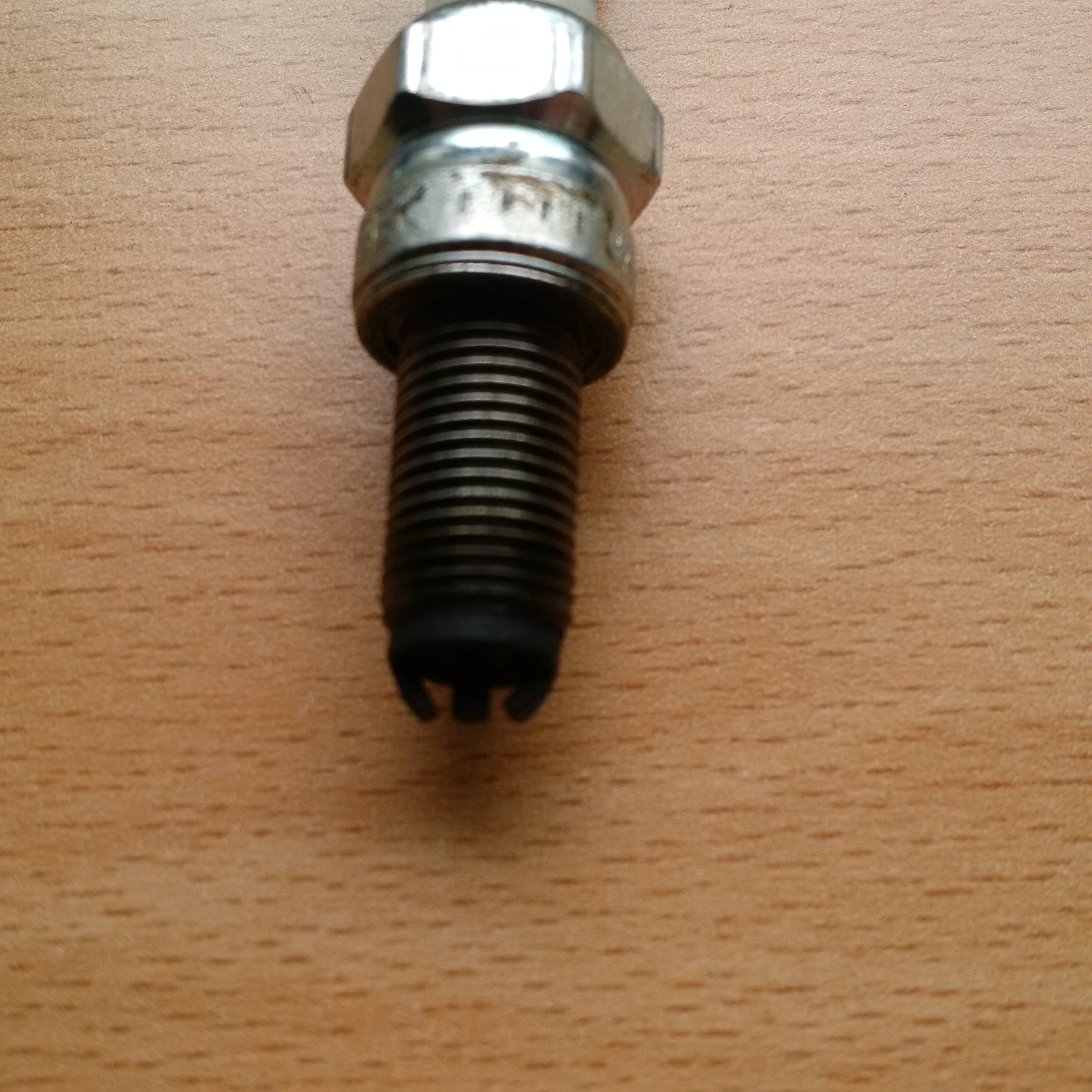

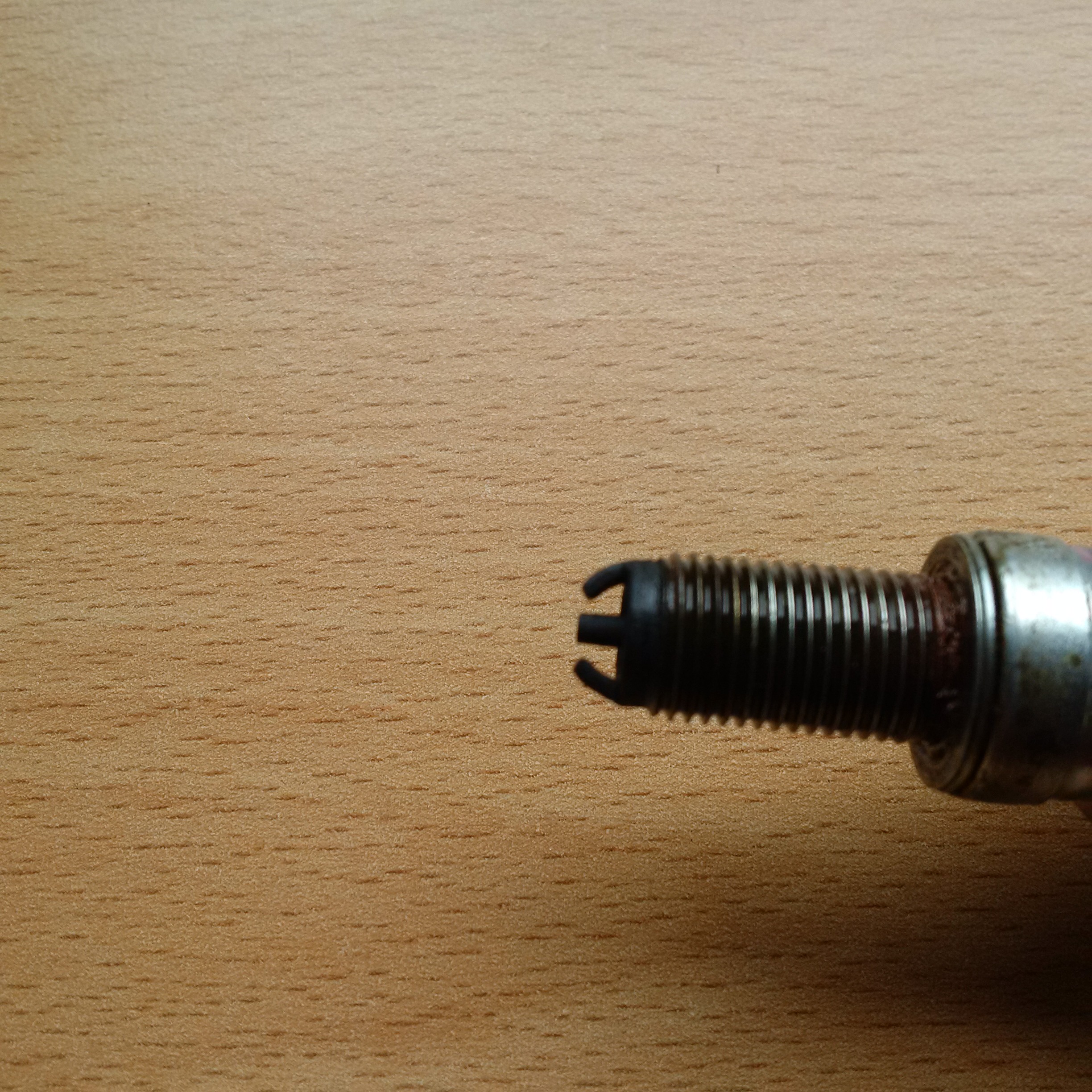

*** update ***
Habe alle 4 Zündkerzen mal getauscht.
Bin gerade knapp 20km gefahren, keine Probleme.
Habe sie dann im Stand laufen lassen bis der Lüfter anging und bin nochmal knapp 10km gefahren. Keine Probleme.
Leistung und Beschleunigung wie gewohnt. Im stand ruhiger Motorlauf ohne Drehzahlschwankungen.
Ständerschalter hatte ich ja schon kontrolliert und die Zündung ist ja immer angeblieben, also schließe ich das mal aus. Bleiben wirklich nur noch die Zündspulen.
Da heißt es wohl fahren bis es wieder passiert.

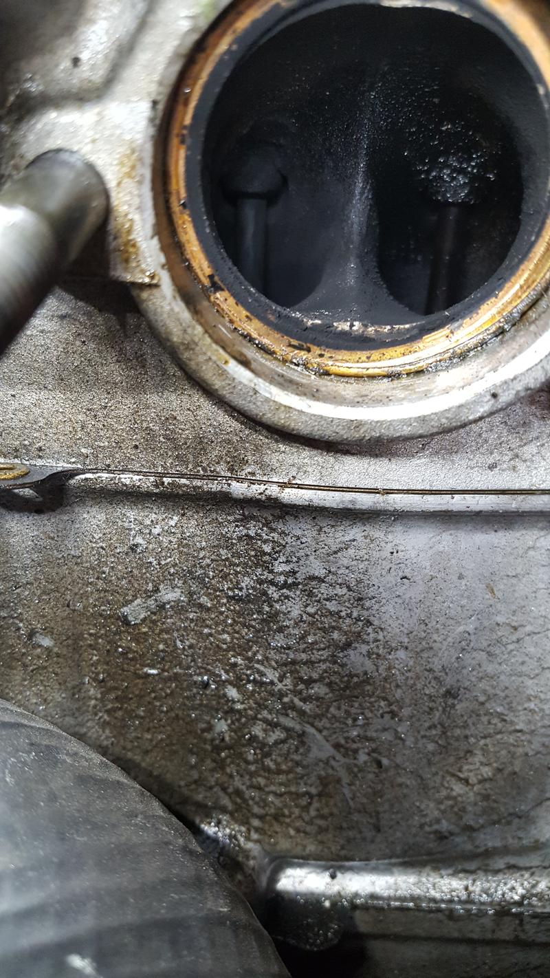

Für mich sieht es so aus als wäre das Gemischt erheblich zu fett.
Daher auch der Ruß.
Interessant wäre es die Ein-/Auslassöffnungen zu sehen, da würde man eventuell erkennen ob sie Öl verbrennt oder nur das Gemisch zu fett ist.
Im ZXR-Forum hat einer der Jungs ein Bild von ner verschlissenen Schaftdichtung gemacht durch die das Öl in den Krümmer kam
und die Lady erheblichen Öldurst hatte (es waren aber mehrere Dichtungen hinüber)
Hier im Bild die Rechte (Sorry für das große Bild, dann sieht man´s aber besser)
