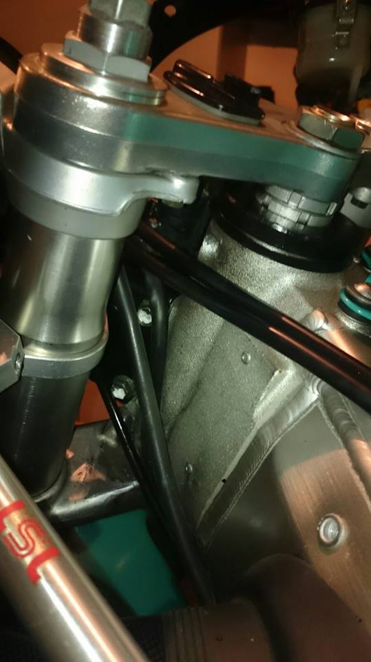

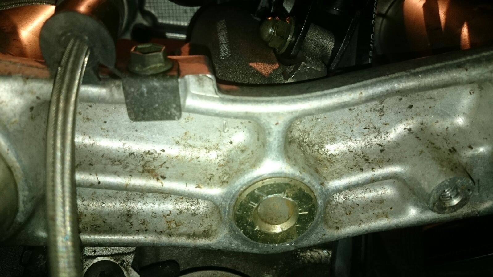

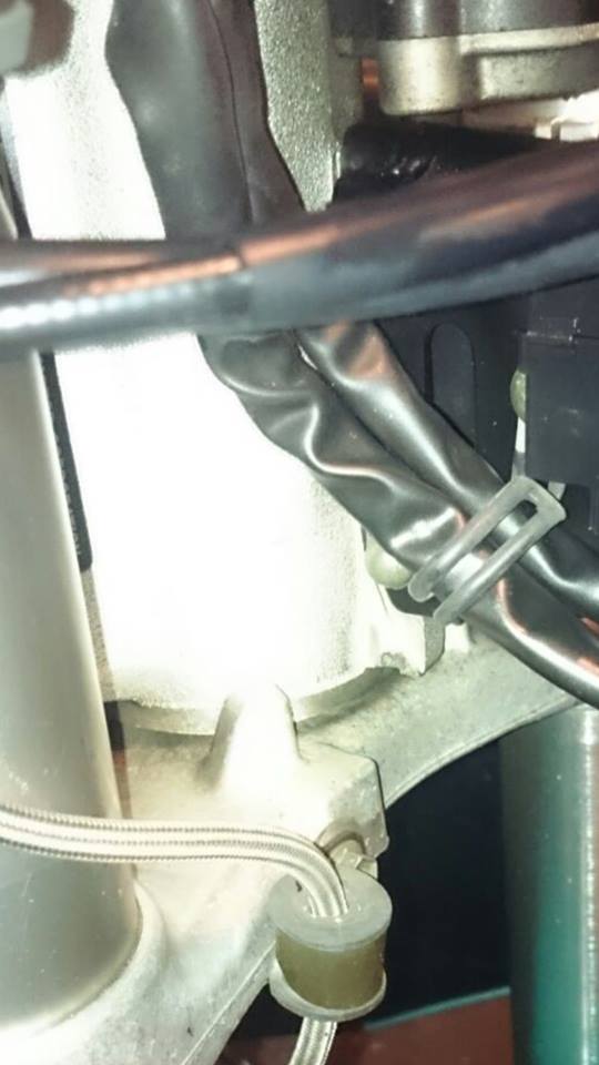

meine freundin hat das oben am rahmen nicht gefunden, nur das hier ...und da sieht man auch das der anschlag leicht rein geknallt ist hm etwas weg gebrochen oder eingedrückt wie auch immer ..... das würde natürlich auch sagen wieso der lenker links etwas mehr zum tank einschlägt als der rechts hm
ist das bisschen da schlimm oder sorglos ??

Die beiden auf der Linken Seite in Fahrtrichtung hat sie bravorös gefunden, ist auf dem Foto gut zu sehen. Den einen auf der unteren Gabelbrücke und den einen am Rahmenkopf. Das gleiche gibts jetzt nochmal auf der Rechten Seite, wenn beiden genauso aussehen, wie die beiden auf dem Foto ist da nichts verformt oder weggebrochen. Wäre nebenbei bemerkt auch ein Indiz dafür, dass das Moped in seiner Laufbahn keinen üblen Abflug gedreht hat.
Aus meiner Sicht kann ich für die Linke Seite - Entwarnung geben.

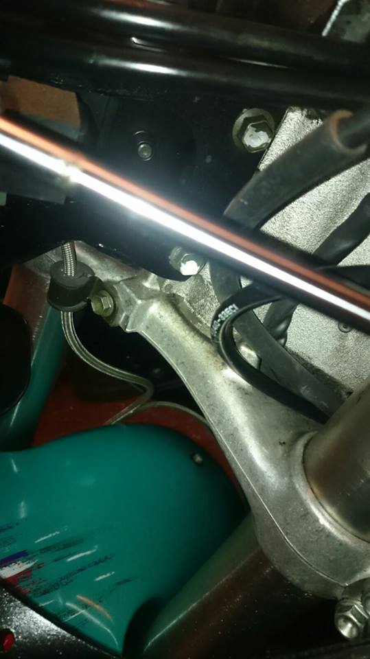

die hat heut morgen vor der arbeit die noch gemacht aber ist auch sehr dunkel erkennt man recht wenig jetzt , aber vllt erkennst du da etwas ....

Auf dem ersten der drei Bilder glaube ich zu erkennen zu können, dass auch dieser Anschlag ok ist.
