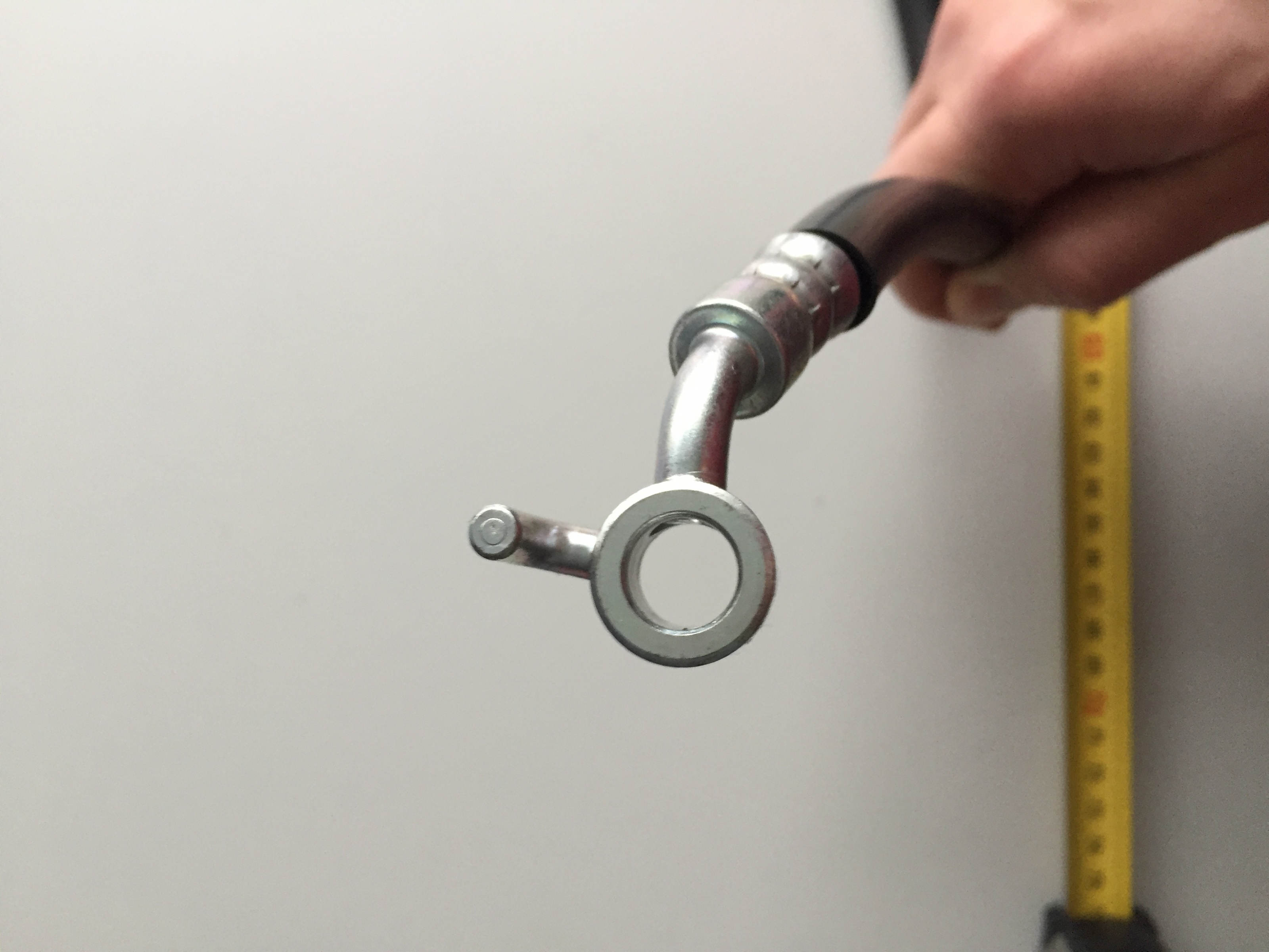

Nach einer guten Woche hat Melvin sich bei mir gelemdet.
Aussage, so kann das nicht bleiben verbunden mit der bitte die Monatge nochmal zu prüfen.
Dabei eine genaue Beschreibung welches Fitting wo hin gehört.
War dann auch gleich bei mir an der Garage und habe nachgemessen und geprüft.
Alles so eingebaut wie von der Dame beschrieben und passt nicht.
Habe eine neue Mail mit den Daten der Originalleitung hingeschickt und hoffe jetzt, dass ich eine neue bekomme.
Der Winkel an der Originalleitung ist einfach ein gutes Stück größer.
Ich werde auch hier Rückmeldung geben, wies weiter geht.

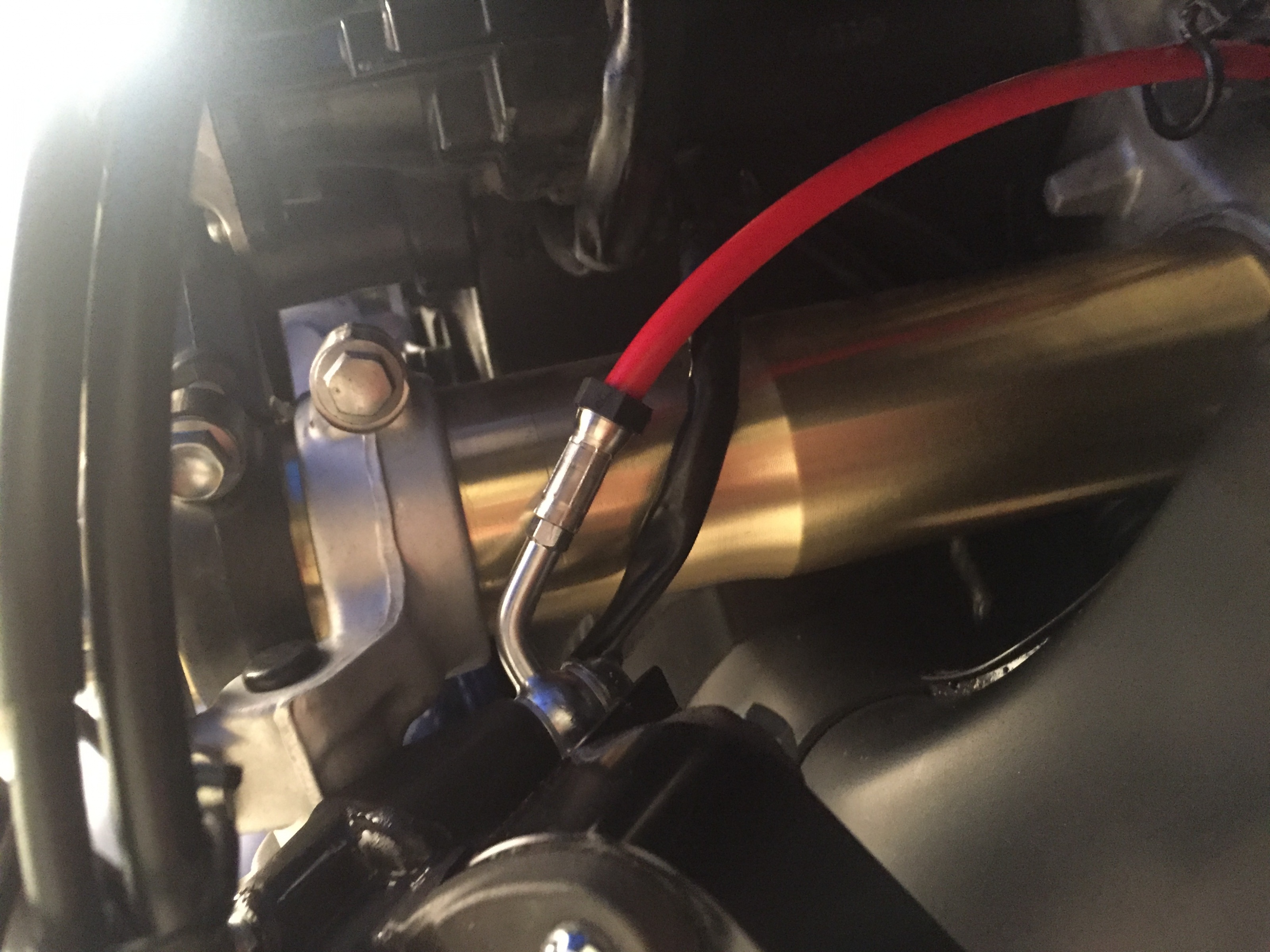

Um das ganze hier noch abzuschließen...
Der Kundenservice von Melvin hat mir ohne Probleme eine neue Leitung nach meinen Vorgaben bezüglich Länge und Winkel der Fittinge gesendet. Jetzt schlägt die Leitung nicht mehr an und konnte spannungsfrei verlegt werden.
Das Schwarz/Rot/Gold macht sich auch ganz gut. Ih bin jetzt zufrieden.

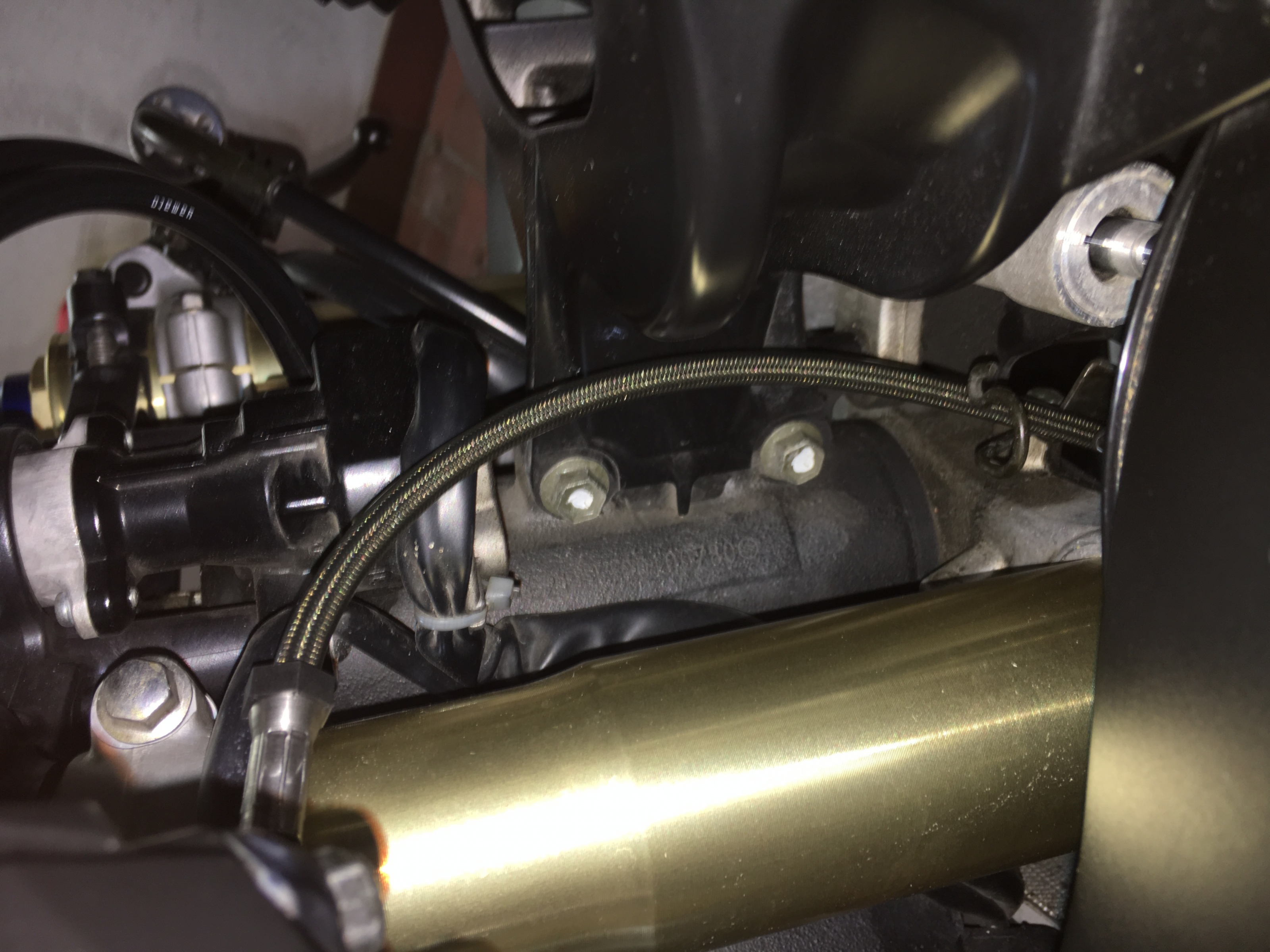

Melvin hat scheinbar bei dem Set für die GSX R 600/750 K4 immernoch nichts an dem Fitting an der Vorderachse geändert.
Ich wollte meine heute anbauen, aber der Winkel ist wie auch von Hörnchenjäger beschrieben viel zu klein und die Stahlflex schleif schon ohne Einlenken.
