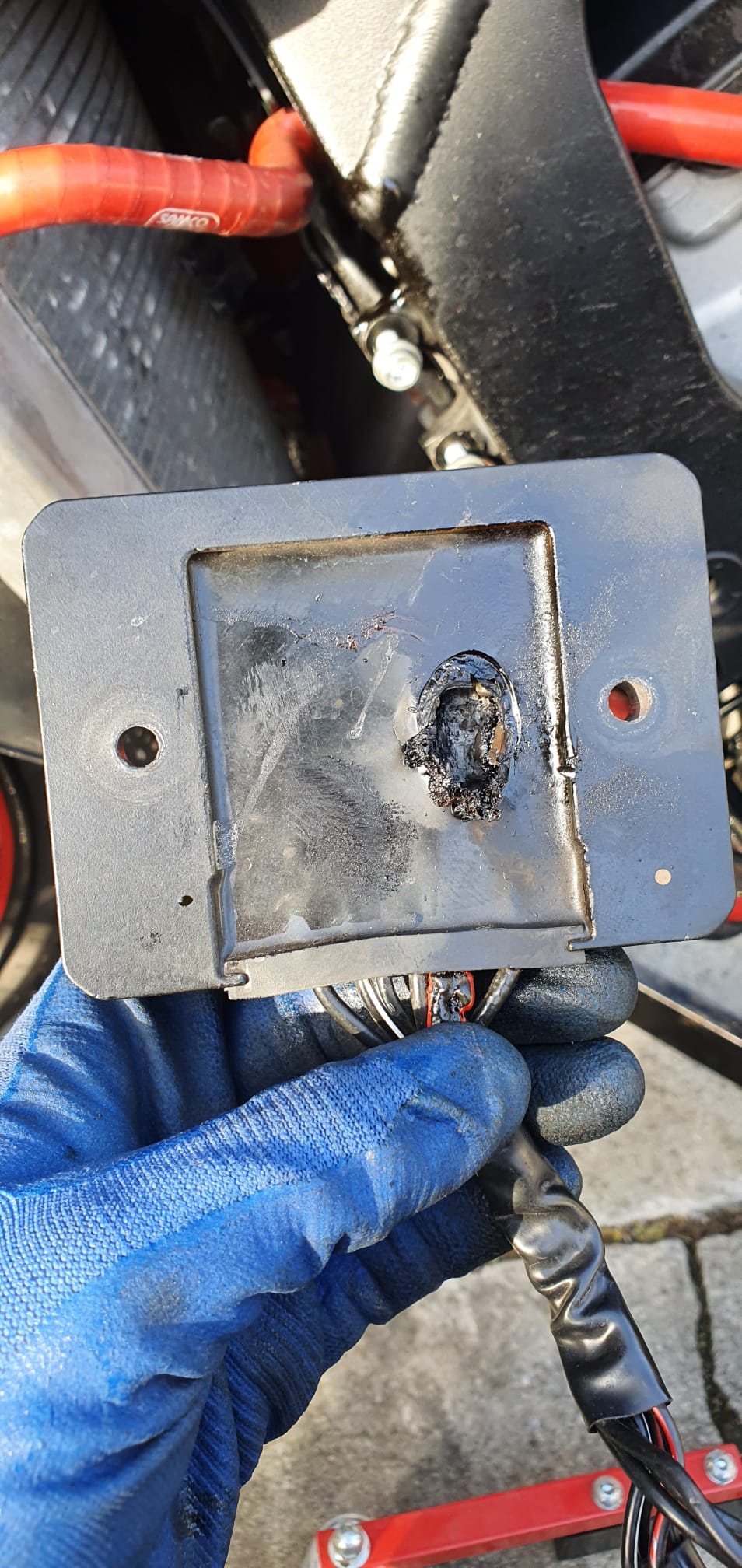

Hier übrigens noch das "gute" Teil :D WhatsApp Image 2021-03-01 at 13.15.15.jpeg

Oh, sehr schick :D
Aber ich schließe mich Thomas an. Wenn der Regler neu und die Batterie voll ist, muss sich was tun sobald du die Zündung einschaltest. Ergo - Sicherung schauen.
