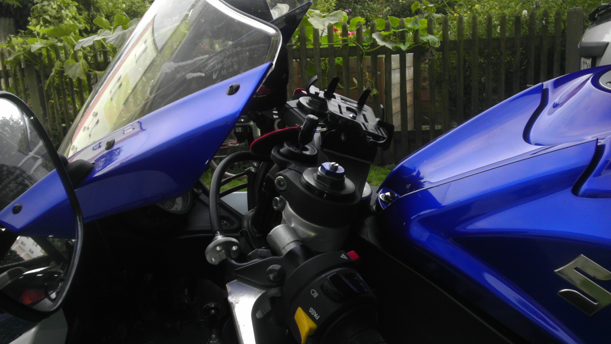

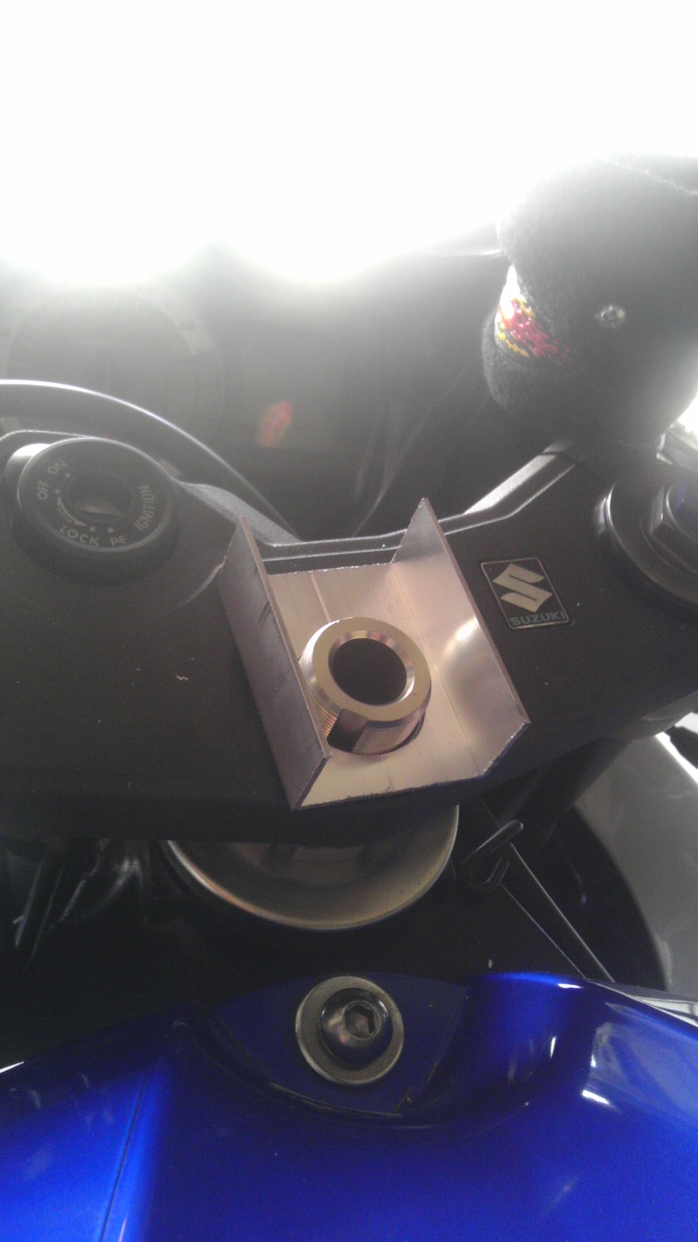

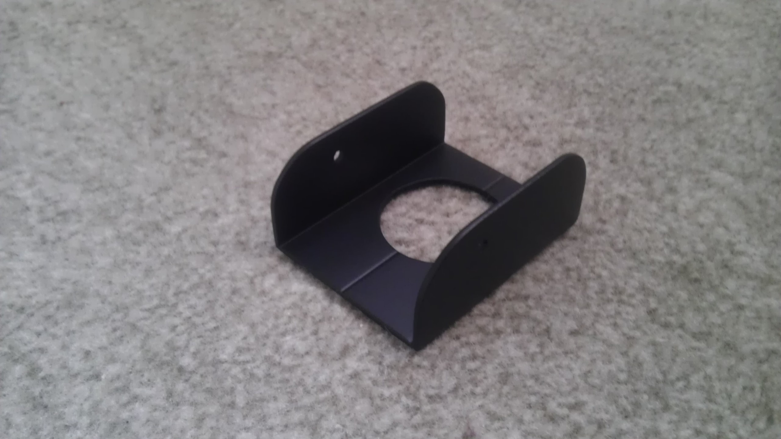

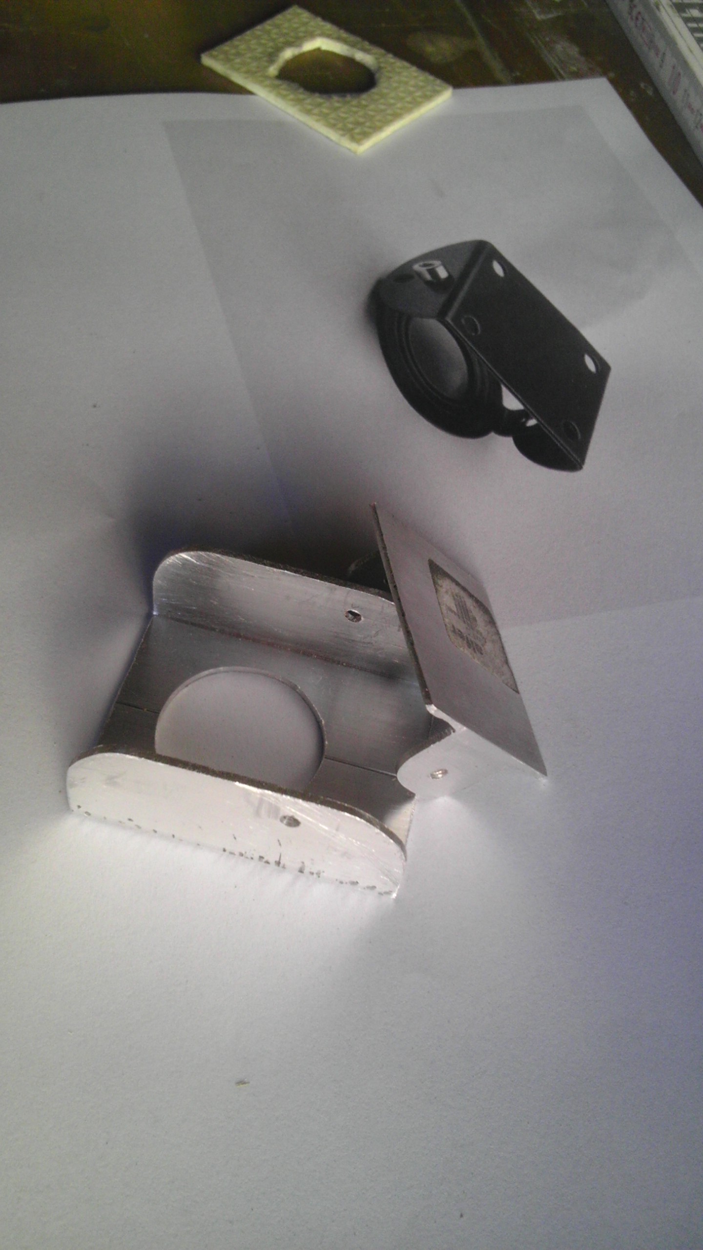

Siehe da:
2012-08-29 16.51.02.jpg2012-08-29 18.21.40.jpg2012-08-30 09.15.08.jpg2012-08-30 09.15.25.jpg

Die Lenkkopfmutter kann sich bei einem U-Profil von 40 mm nicht komplett innen drehen. D.h. mann muss die Halterung "mitaufdrehen".
In meinem Baumarkt gabs leider keine 50 mm Aluprofile.
