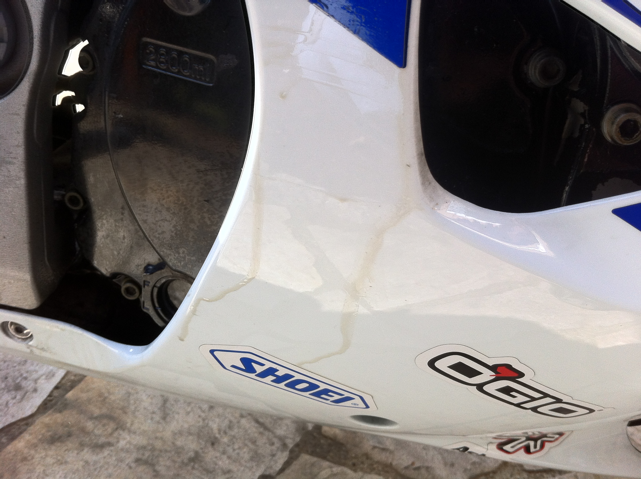

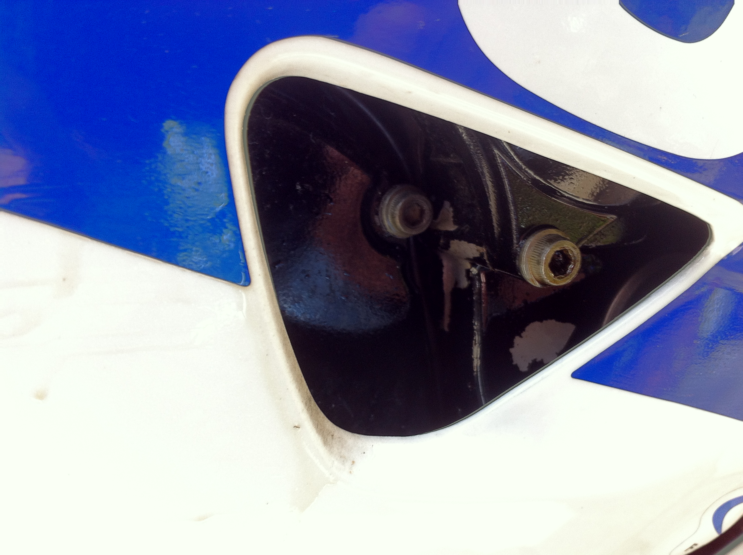

Hier ist das Öl an der Verkleidung, kurz nach der Fahrt zu sehen...
An der rechten Torxschraube ist auch Öl zu erkennen.

dann mach die verkleidung runter und guck welcher deckel undicht ist.

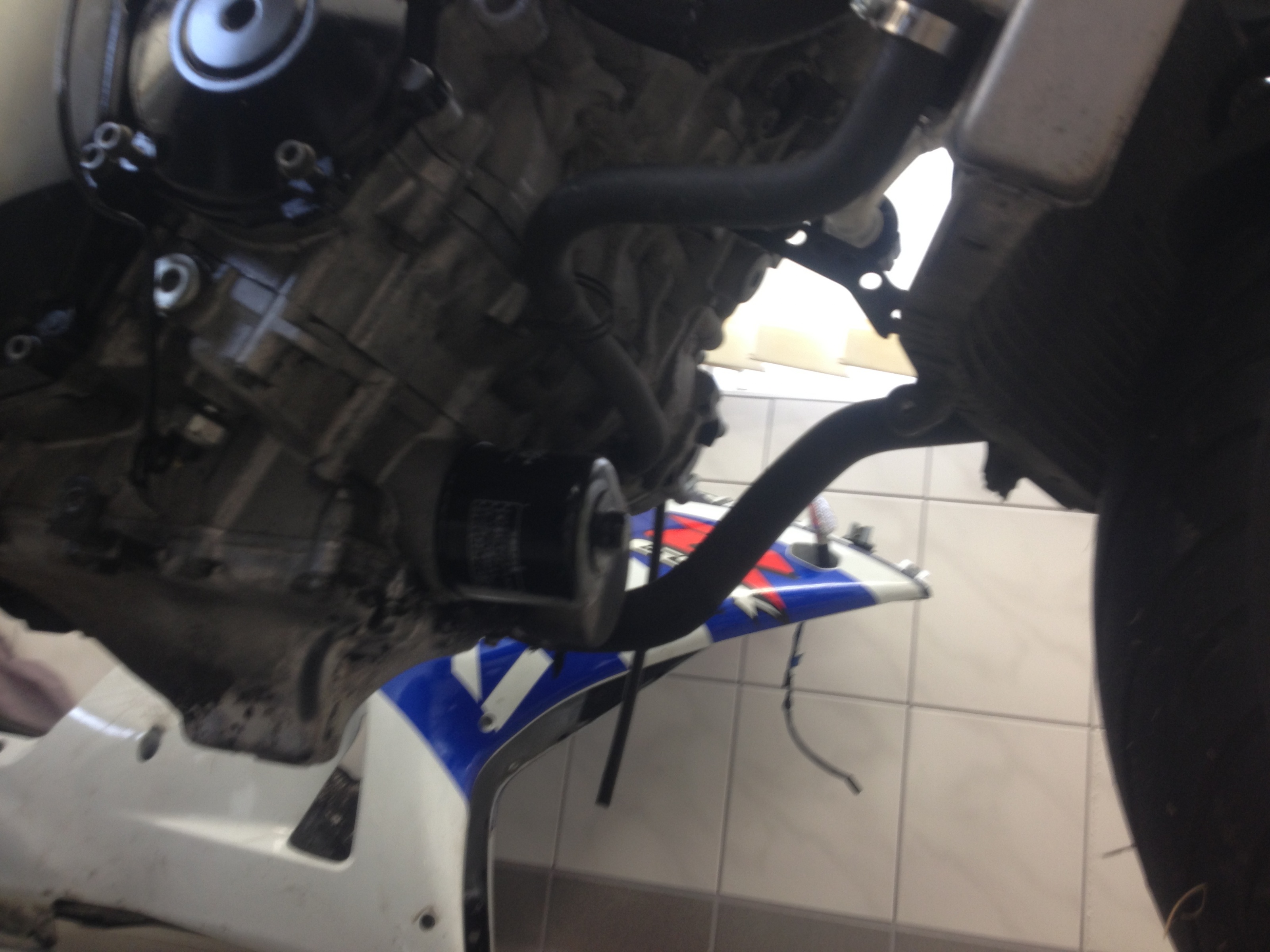

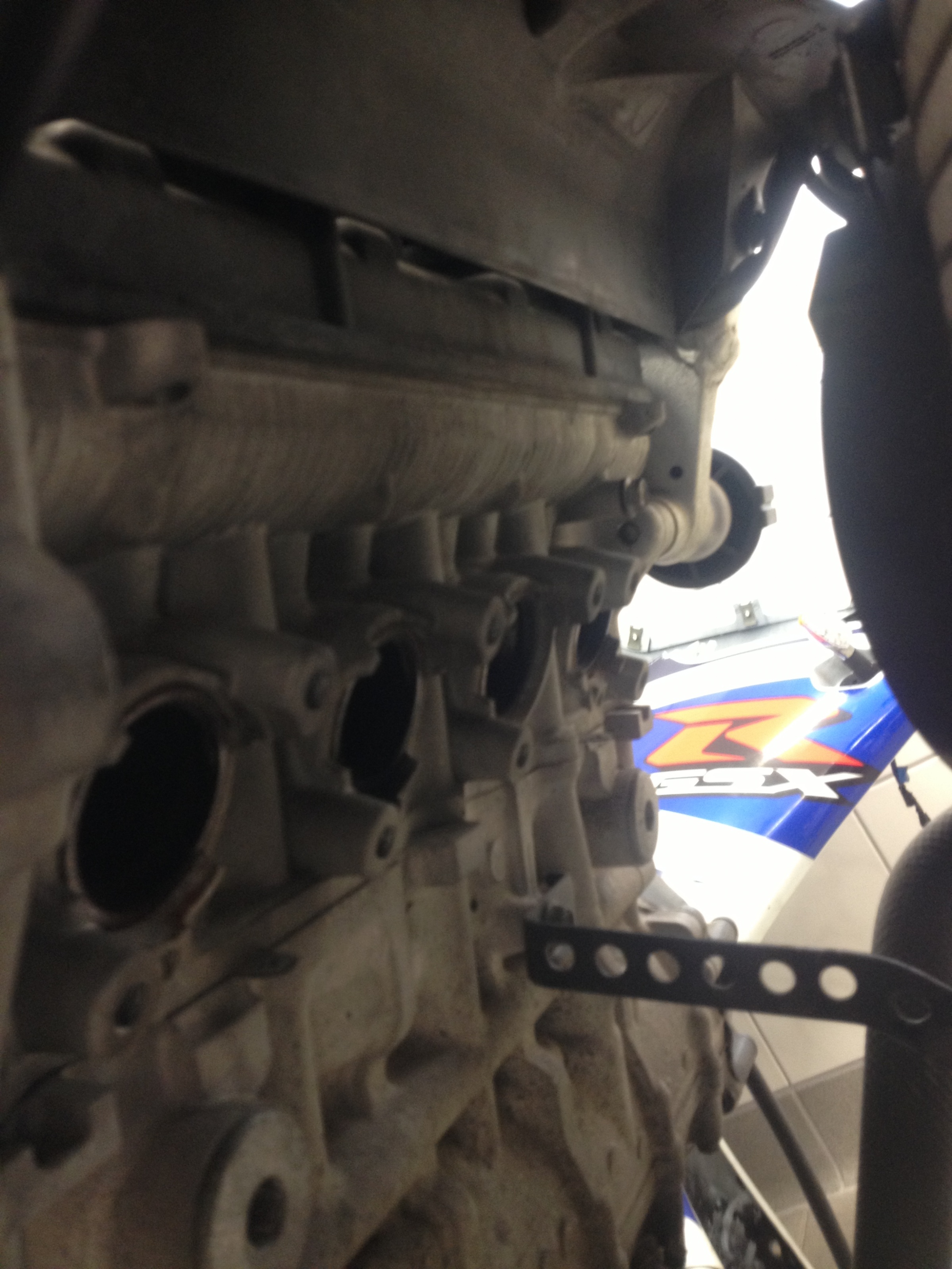

Heute habe ich d. Verkleidung demontiert u. Folgendes festgestellt:
Ölfilter sitzt fest
Ölablassschraube ist dicht, dort hat sich aber d. ganze Öl gesammelt,
Oben am Motor ist alles trocken,
Aber die Verbindung zwischen Ölwanne und Motor ist ordentlich Ölig....
Also vermute ich das es die Ölwannendichtung ist!
Hat jemand schonmal d. Dichtung gewechselt? Wie teuer ist das Wechseln in einer Fachwerkstatt?
Wie wechsele ich d. Ölwannendichtung? U. Woher bekomme ich diese Dichtung überhaupt???

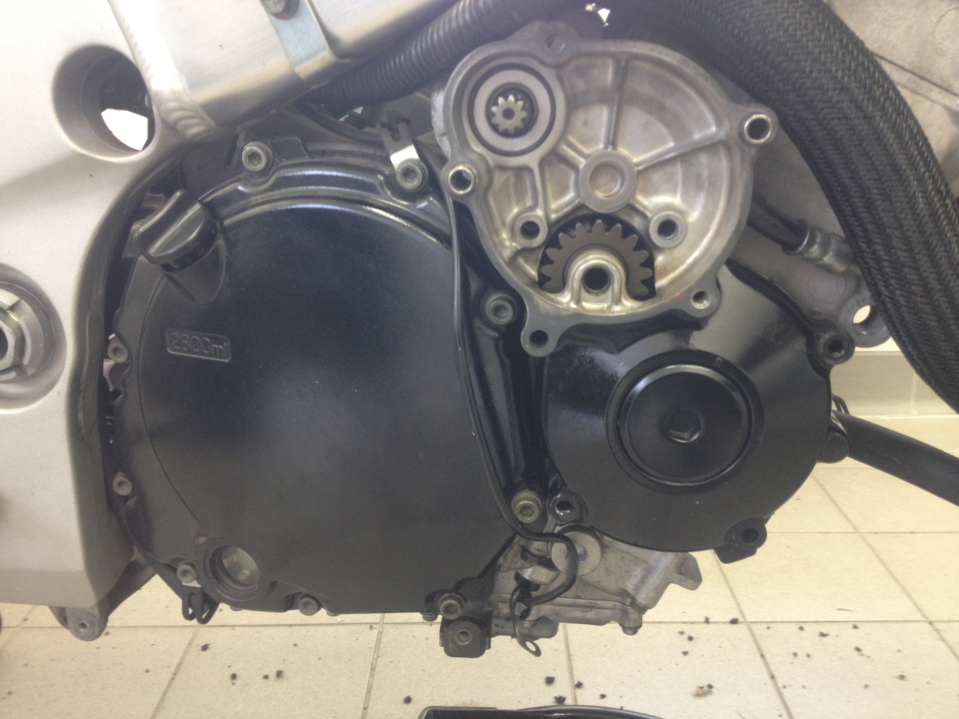

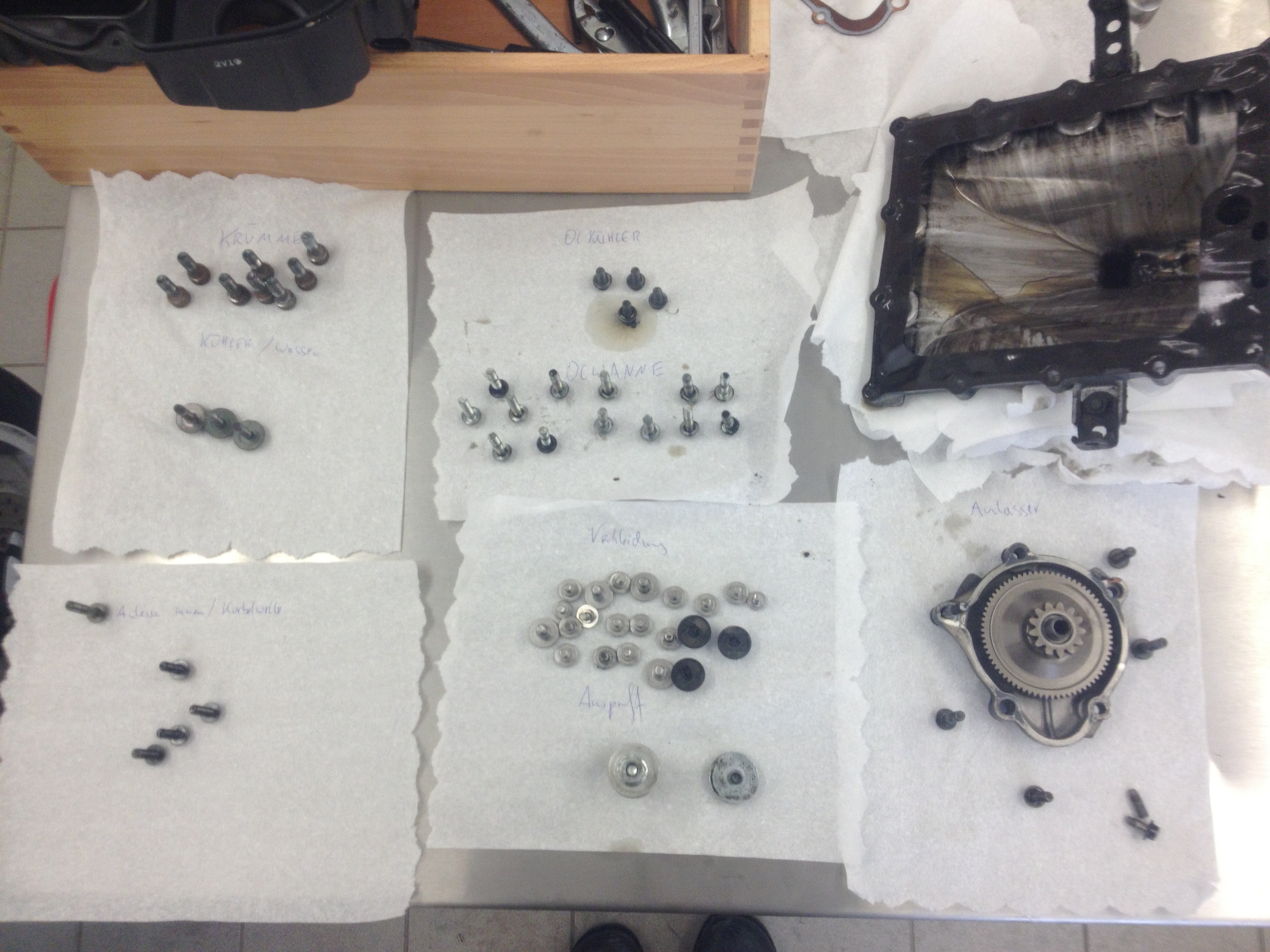

Hi,
hab genau diese über den Winter gewechselt.
Wenn du nicht zwei Linke hast und etwas Werkzeug ist das kein Problem.
Musst halt Verkleidung und Auspuff komplett abmontieren.
Der Wasserkühler muss von der Halterung ab, damit du den Krümmer los bekommst.
Die Dichtung nur original !!! bei Suzuki kaufen.
Ansonsten sachte bei den Schrauben der Ölwanne sowie Ablassschraube.
NM war´s glaub 20. Ist aber handfest ohne riesige Verlängerung o.ä.
Hab mir auch notiert wo welche Schrauben wieder hin gehören :D
Hier ein paar Bilder. (auf einem musst die Dichtung vom Anlasser auch neu)
