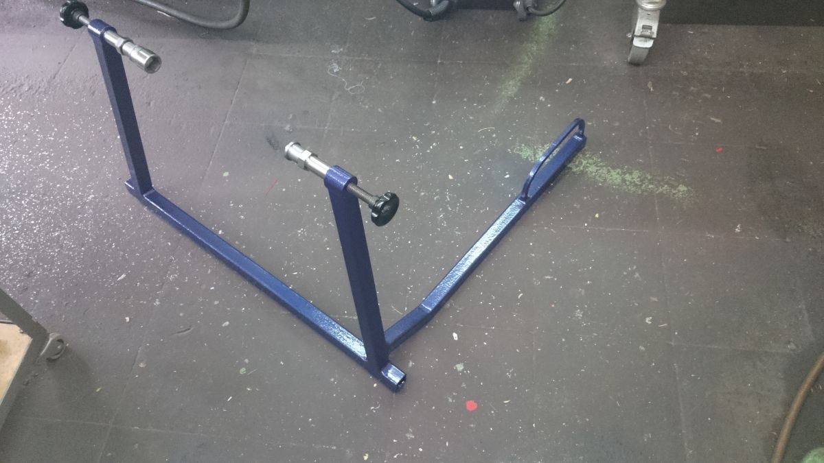

Zuerst hab ich mit einen Montageständer für das Schwingenlager zusammen gebrutzelt, damit ich das Bike auf sicherem Stand hinten hoch bekomme. (Zentralständer würde auch funktionieren, sofern man über einen verfügt)

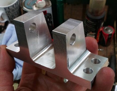

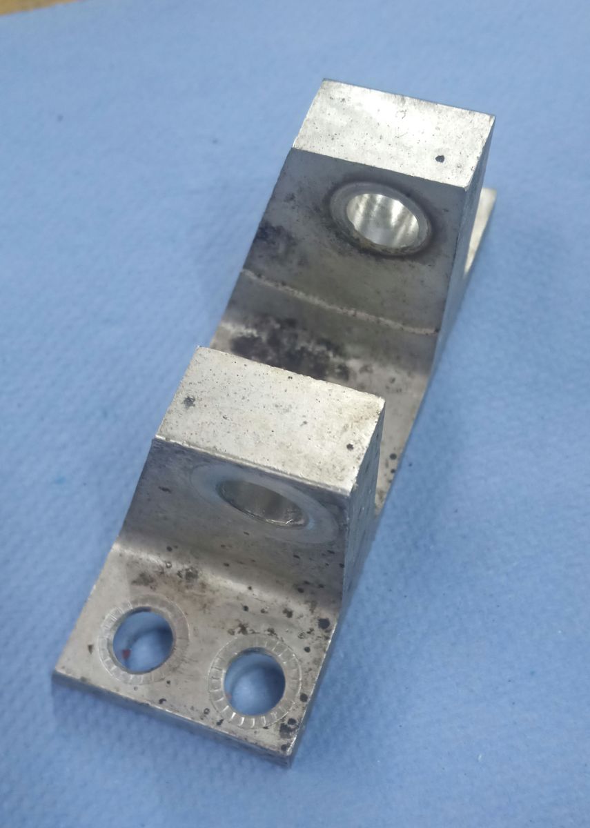

Dann hab ich eine neue Aufnahme für das Federbein gefräst, wo das Aufnahmeloch des Federbeines um paar Milimeter versetzt ist, als zur Original Aufnahme.
Alte Federbeinaufnahme

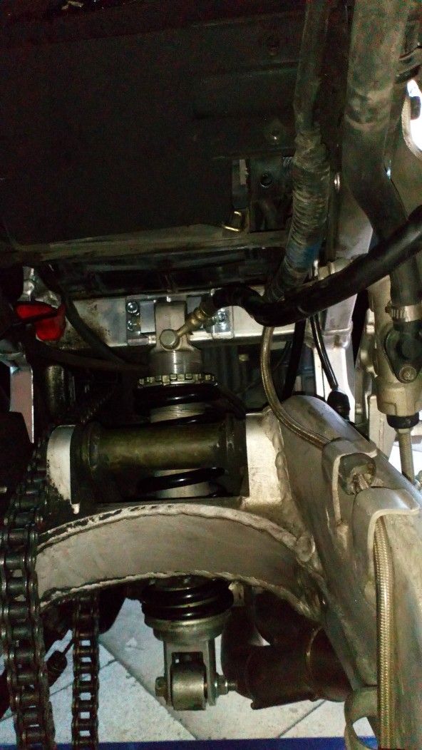

Durch den Versatzes des Loches, wird das Federbein um ca. 10mm verlängert und die Schwinge wird um ca 30mm nach unten geschoben.

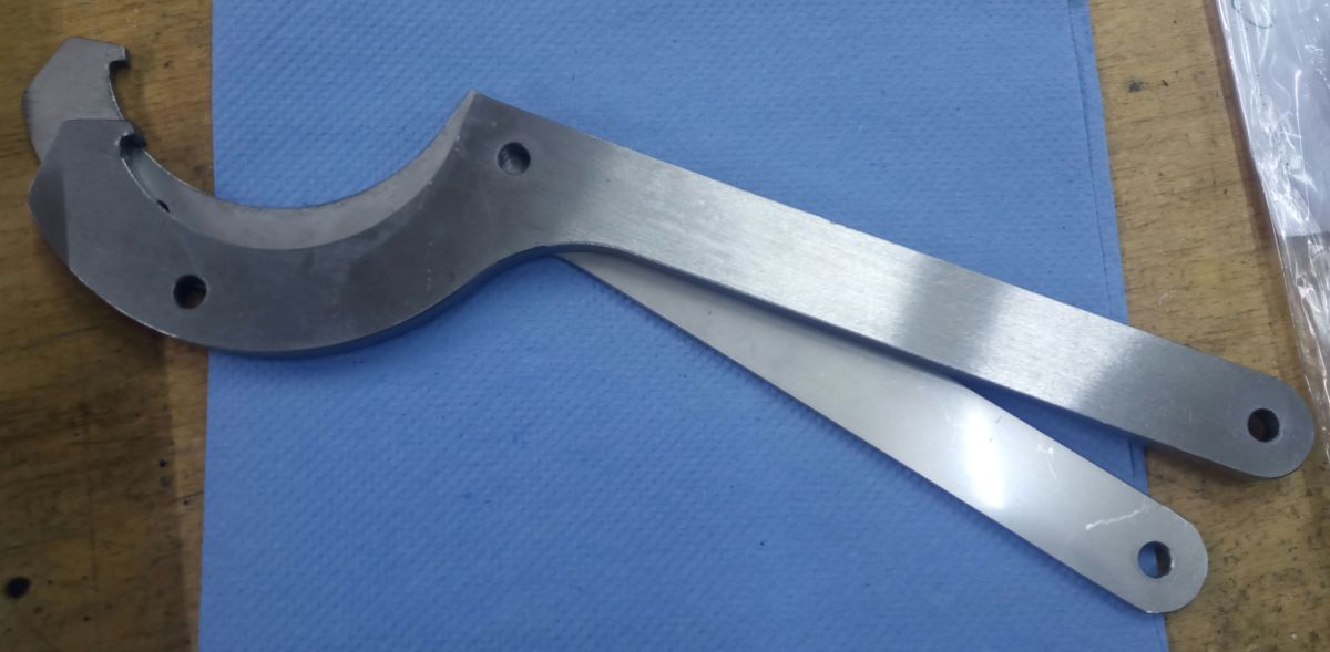

Die Federspannung des Federbeines hab ich mittels Hakenschlüssels erhöht und die Druck und Zugstufe der Dämpfung hab ich beim Fahren ermittelt, bis es mir selbst gefallen hatte.
