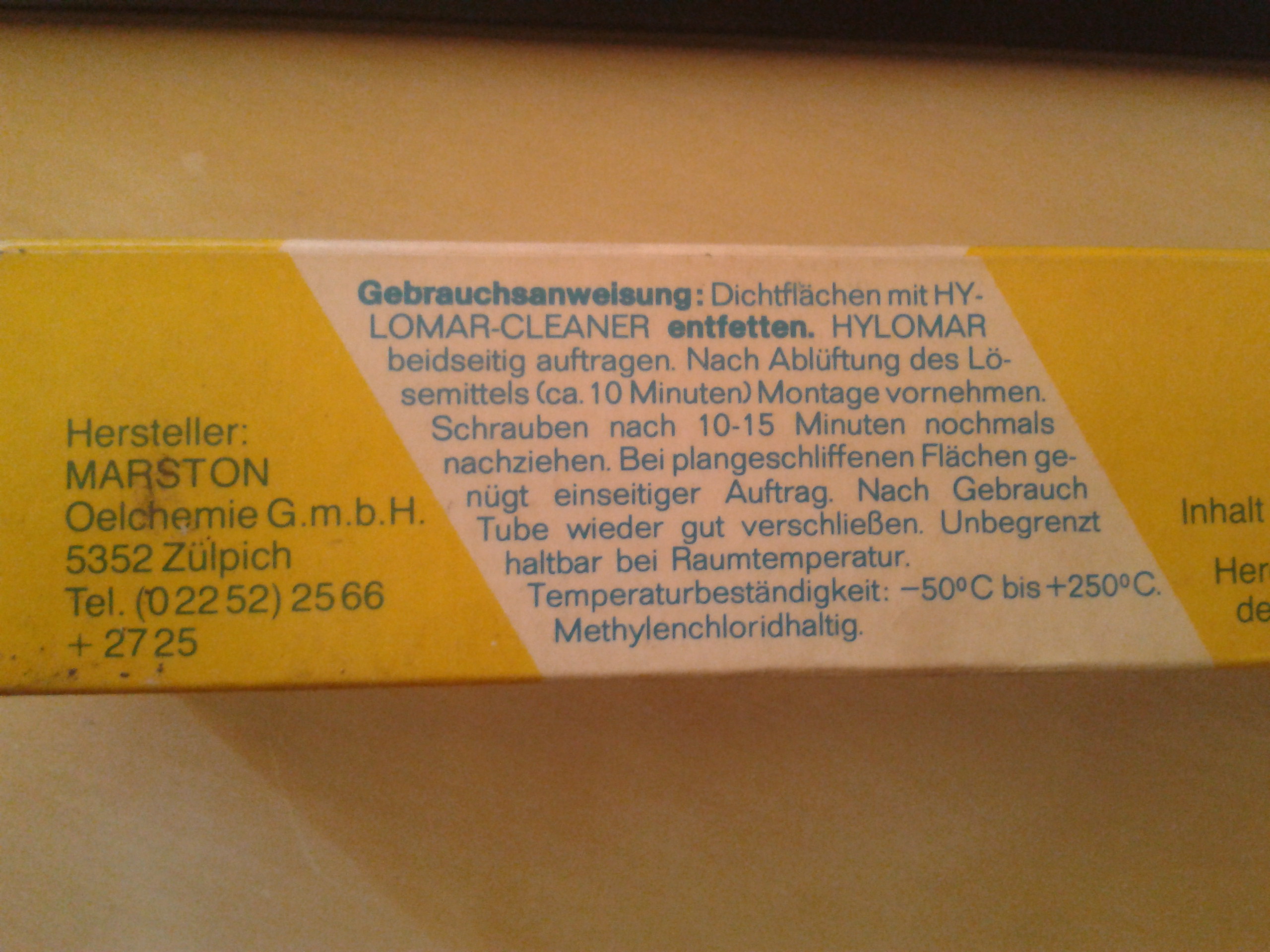

Also auf der Arbeit bei uns wird das aufgetragen, (bloß nicht zuviel)
die teile draufgesetzt und angezogen, erste Belastung nach 24h.
Gruß
Zort
Edit:
Hier mal von meinem die Anleitung (extra in den keller gelatscht :p )
