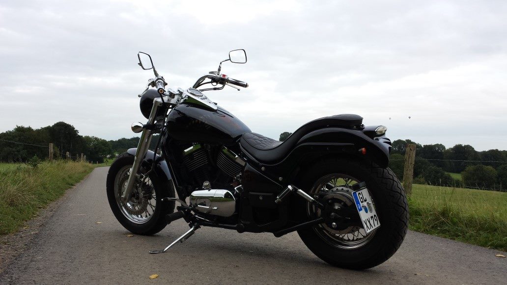

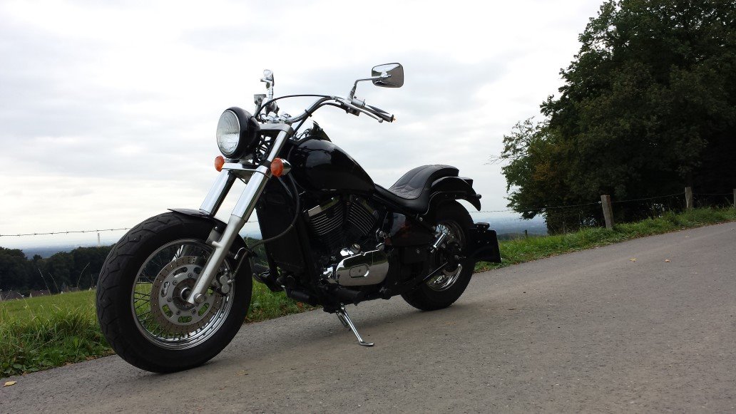

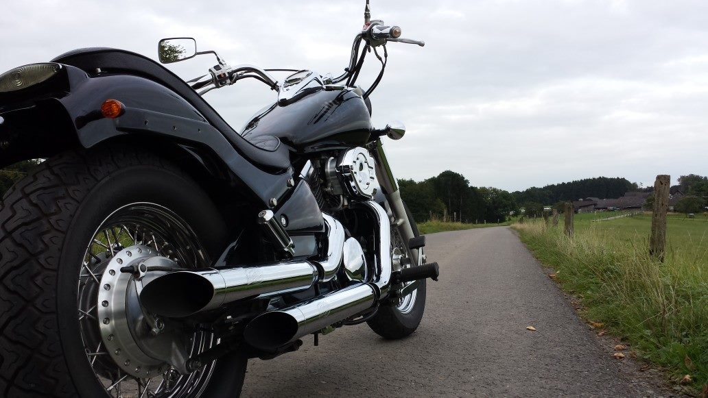

Dass meine K5 wegkommt, haben ja schon einige mitbekommen. Hier ein paar Bilder der neuen. Eigentlich weiß ich ja, dass ich nun Schimpf und Schande ernte, aber das bin ich aus dem Freundeskreis für diese Entscheidung schon gewohnt :D
Durch meine ganzen Knie OP's habe ich die letzten Wochen und Monate mit der Sitzposition immer häufiger Probleme bekommen. Dazu kommt, dass man mit der K5 eh fast immer außerhalb des Führerscheinbesitzes unterwegs ist (...2 PKW in der 70er Zone, komm, packen wir uns eben... - 3 Sekunden später - huch, 180 auf dem Tacho :eek: )
Nun ist es nach langer Überlegung und einem glücklichen Zufall eine VN800 geworden. Langer Überlegung deshalb, weil ich mich tagelang eingelesen habe weil ich eigentlich eine VL800 wollte, um Suzuki die Stange zu halten. Nur ist die in allen Tests was Fahrwerk, Motor und Bremse angeht himmelweit unterlegen.
Eine 15ooer sollte es nicht werden, die die zwar 700 Kubik, aber auch 70 Kilo mehr hat und zudem bei kaum besseren Fahrleistungen über einen Liter mehr braucht und was den Rahmen angeht kaum größer ist. Über die 56 Euro Versicherung fürs ganze Jahr freue ich mich auf jeden Fall
Glücklicher Zufall, weil ich die VN zum richtigen Zeitpunkt gesehen habe. Sie war für 2850 Euro inseriert, der Anbieter war im Urlaub, hatte alle Anfragen aus der Zwischenzeit gelöscht und meine war die erste nach dem Urlaub. Dazu hatte die VN bei dem Preis schon einen Umbau auf Antriebsriemen, Umbau auf 170er Hinterreifen, eine Silvertail-Anlage sowie einen Supercharger verbaut. Dazu alles in allem in einem für das Alter super Pflegezustand :cool:.
Die Scheibe und die Ledertaschen flogen als erstes herunter, ein seitlicher Kennzeichenhalter war schnell gefunden und eine Dragbar (fast komplett gerader Lenker) hat bei eBay für 20 Euro den Besitzer gewechselt. Jetzt wird nur noch eine vorverlegte Fussrastenanlage sowie ein anderer Heckfender verbaut und dann bin ich schon glücklich :).
Was mir bei den ersten Touren der letzten Tagen aufgefallen ist.. man fährt wesentlich entspannter, kommt nicht mehr in Versuchung zu überholen (obwohl es gehen würde) und cruist einfach durch die Gegend, was alleine durch die gebückte Haltung auf der GSX-R für mich oft problematisch war.
Die Kombi hänge ich trotzdem nicht an den Nagel - irgendwann mache ich mich im Winter oder Frühjahr auf die Suche nach einem Sportler als Zweitbike, wenn es mich doch mal wieder reiten sollte.
Und die Kilo K5.... tja, noch steht sie in der Garage und findet einfach keinen Abnehmer. Werde sie jetzt nochmal in den bekannten Börsen inserieren und ggf. schlachten, wenn ich sie nicht quitt bekomme. Mal sehen :rolleyes:

Hier mal ein zwischenstand der Sache. Bin nicht wirklich viel gefahren, aber das hat andere Gründe ;)
Nachdem sie von der Scheibe und den Taschen befreit war, ging es an ein paar kleine Änderungen:
So war der Zwischenstand zum Winter hin eine 97cm Dragbar, vorverlegte Fußrasten, sowie ein seitlicher Kennzeichenhalter.
Es wurde wohl auch ein geändertes Heck von JJ Customs verbaut, welchem es nun aber an den Kragen gehen soll:

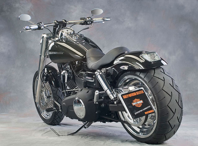

Ich wollte einen Stiletto Fender verbauen und hing nun ein wenig in der Luft. Schweißen ist kein Problem für mich, aber es haperte etwas an den Teilen und der Ausführung. So wollte ich ein möglichst schickes Heck, welches sich möglichst knapp um den Hinterreifen schmiegen soll.
Bei Mototools hatte ich unter anderem einen 190mm breiten Fender gefunden, der ein Abrollmaß von 54cm hat.
Hier die "Teile der Begierde im Bild:
Ein paar Tage später im Januar hatte ich nun einen Fender zuhause liegen, kam aber wegen der Frau nicht wirklich ans schrauben... die hasst Motorräder. Also musste ich wohl irgendwann mal einen Tag Urlaub nehmen und dann mit dem Schweißgerät Gas geben.
Vor ein paar Monaten war bei eBay ein Hinterradumbau auf 200er komplett mit Schwinge und Versatz drin, da war ich ja schon am überlegen...
Aber zumindest waren die neuen Blinker und Spiegel vorne schonmal dran.
Von den 100mm Risern und den schwarz eloxierten und gefrästen Griffen habe ich jetzt kein Bild, außer eines in der Frontalen.
Dann wurde es erstmal länger ruhig… musste ein wenig Geld sparen und hatte keine rechte Lust. Irgendwann sollte es aber dann mal weitergehen und auf der Suche nach einem neuen Federbein bin ich auf die HighwayHawk Tieferlegung aufmerksam geworden. Leider bekam ich bei jedem Webshop, bei dem ich die fand das Geld innerhalb von 24 Stunden nach der Bestellung zurückerstattet, was nach dem dritten Mal dann frustrierend war. Die Produktion wurde wohl eingestellt, in Ungarn wurde ich aber fündig. So ging es dann abwärts….
Vorher:
Und nachher:
Die Probefahrt machte wieder Lust auf mehr, und mit ausreichend strammen Heck ging es weiter…
Ich nahm mir einen Tag Urlaub und machte mich hoch motiviert auf den Weg zu einem Kollegen, der eine Metallbaufirma besitzt. Dort legte ich erstmal Klötze aufs Hinterrad um ausreichend Abstand zum Fender sicherzustellen, legte diesen auf und fing an mir Pappschablonen zu fertigen. Nach dem verschweißen sah es dann so aus:
Hier dann das ganze verschliffen, da sind dann auch die überflüssigen Strutreste abgeflext:
Eigentlich sollte das ganze verschraubt werden, aus Gründen der Stabilität und weil es sauberer aussehen habe ich es dann doch einfach auch verschweißt.
Von Innen habe ich dann noch 3mm flache Kabelkanäle mit eingeschweißt und an den Enden der Struts 8mm Gewinde eingearbeitet für die 3-in-1 Blinker.
Gestern habe ich mich dann mal um die Sitzbank gekümmert, da die originale ja nicht mehr passt.
Also erstmal alles grob mit Pappe und Klebeband abgeklebt und damit die Form vorgegeben, dann noch mal alles mit 2 Schichten Paketklebeband abgeklebt, Folie zum Schutz drüber und ab dafür
Erst eine Schicht Glasfilamentgewebe und dann 3 Schichten Glasfasermatte
mit 300g/m² drüber, erst längst, dann Quer, dann nochmal längst und auf
dem Teil, auf den der .-arsch.- kommt sind es 5 Schichten. Wenn es
abgetrocknet ist, hebe ich es mal ab und schaue dann wie stabil das
ganze ist
Die Tage geht es dann weiter
