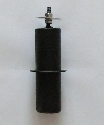

Bei Baracuda gibts jetzt einen DB-Killer SFC2 den man manuell mittels Schraube selbst einstellen kann, außerdem kann man die in der Höhe zu variierende runde Soundscheibe, gegen eine mitgelieferte runde löchrige anzuschraubende Soundscheibe austauschen. Das war mir die 80 Euro Wert. Weil ich jetzt meinen individuellen sound nach Bedarf einstellen kann.
Leider ging wieder was schief, das ist bei dem Laden aber normal, der Schraubbolzen an dem die Soundscheibe festgeschraubt wird, war schief befestigt, auch nach zisch biegeversuchen der Schraube, war daran nichts zu ändern. Zum Schluß glich ich den Schiefstand mittels selbst teilabgefeilter Unterlegscheibe doch noch aus, allerdings hatte ich für den stolzen Preis mehr Qualität erwartet. Von seiten des Vertreibers kam trotz EMail mit Bildern keinerlei Reaktion, was auch wieder normal ist in dem Betrieb. Man braucht bei Barracuda, Cobra, Eagle und co. das ist alles der Gleiche Vertrieb, echt sehr Gute Nerven, weil der Service Subkanonimus ist, das geht los, von Telefonatannahme Verweigerung, über falsche Lieferungen die man auf seine Kosten zurückschicken muß zum Verkäufer, und erst nach Androhung rechtlicher Schritte ein Einlenken erreicht, bis zu Kopf in den Sand strecken bei Reklamationen wie dem obig genannten DB-Killer. Dummerweise gibts für mein Modell keinen anderen Hersteller der günstige Zubehörabgasanlagen für mein Modell anbietet, da ist man quasi ausgeliefert. Meistens braucht es so vom Zahlungseingang bis zum Anbau mehrere Monate :vollkotz:

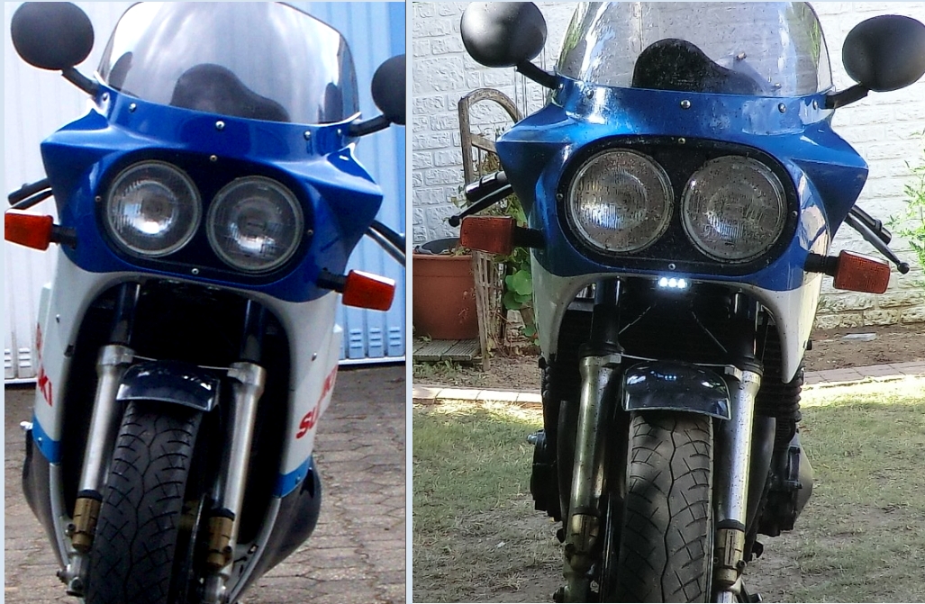

Immer wieder werde ich bei meinen Ausfahrten von freundlichen entgegenkommenden Kollegen höflichst hingewiesen, dass ich ohne Licht am Tag unterwegs bin. Liebe Kollegen, das mache ich nicht weil ich ein Harakiri Typ bin, sondern weil die Lichtmaschine meiner Ur-Gixxe damit schlicht überfordert ist. Mitte der 80ziger, war Tagfahrlicht noch kein Thema, aber die Ur-Gixxe sollte möglichst leicht sein, da wurde überall da gespart, auch bei der Haltbarkeit der Lima, und das wurde nach 30 Jahren Betrieb natürlich nicht besser. Also habe ich mich hingesetzt und überlegt, wie man einen Kompromiss schließen kann. Der da heißt LEDs. Ich habe mir über einen Internetanbieter eine extra leichte LED-Einheit ausgesucht und diese dann an den Standlichtfaden geschaltet, die Standlichtbirne hab ich vorher ausgebaut. Nun habe ich ein Tagfahrlicht mit einem Stromverbrauch der meiner Lima nicht schaden wird. Zuerst war ich gespannt ob man das überhaupt sieht, aber seither habe ich keine Winks oder dedizierte Hinweise diesbezüglich mehr erhalten.

Ne Ur-Gixxer auf LED-TFL umgebaut. Geil!
Rhoi, du bist der Beste... Eindwandfrei... :D
Der verstellbare Killer ist ne gute Option für meine Microns... Dank dir.

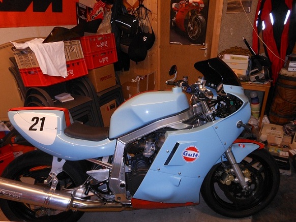

Mein Klassik-Lackierer hat sich heute gemeldet, und damit gedroht diese Woche anzufangen meinen speziell für die Rennstrecke umgebauten Tank zu bearbeiten. Muß hinzufügen dass ich den im Februar 2014 bei ihm abgegeben habe, dann war er plötzlich verschwunden, was der Tankumbau mich schon Nerven gekostet hat. Als ich den zum Entrosten und Beschichten schickte, war der auch verschwunden, ich mußte bei DHL ein Nachforschungsantrag stellen, 2 Monate später tauchte er dann doch in der Ziellokation auf. Vorher beim HD-Customizer der den Tank komplett aufgeschnitten hatte, und ihn auf meine Belange verkleinert hat, wars auch nicht besser, der konnte ihn nicht mehr zu schweißen weil das Blech so dünn sei, dass es sofort Blasen warf, als er mit seinem Schweißgerät nur in die Nähe kam. Konsequenter Leichtbau muß sich ja irgendwo niederschlagen. Irgend wann hatte er es dann doch total genervt geschafft. Das dauerte aber auch gut 12 Monate, auch weil er auf den Dünnwandtank überhaupt keinen Bock hatte, Die Bleche von HD sind fast dreimal so dick, da macht natürlich schweißen Spaß. So gesehen ist der Tank jetzt seit 3 Jahren unterwegs, das hatte ich mir anders vorgestellt. Auch deshalb versuche ich immer alles selbst zu erledigen. Den nächsten Tank mache ich komplett selbst, das habe ich mir geschworen.

Was hast du alles am Tank machen lassen?

Zuerst habe ich den auf der Seite zur Sitzbank hin abflachen lassen - dazu wurde ein Stück aus dem Tank herausgesägt, damit ich mehr Bewegungsfreiheit habe zum rumturnen. Dadurch habe ich zwar i.e. 5L Spritvolumen verloren, aber damit komme ich immer noch 290Km weit. Dann wurde der Tank innen komplett entrostet und neu beschichtet. Nun liegt er beim Lackierer. Das ganze ist jetzt wie geschrieben mittlerweile im dritten Jahr und kostete mich wenn er dann mal fertig wird 1200Euro. Sowas macht man nur einmal und dann nie wieder. Das einzig Gute daran war, zu sehen dass ein Tank mag er durch den Tankeinfüllstutzen noch so sauber aussehen, wenn man ihn aufschneidet, innen in den Nischen und Rändern total versifft und verrostet ist. Der Renovierer welcher den Tank innen beschichtet hatte, mußte ihn z.B. auch noch an mehreren Stellen nachlöten, weil nur noch der Rost und der Lack den Tank dicht hielten, den Gießkanneneffekt bemerkte er bei der Druckverlustprüfung.
