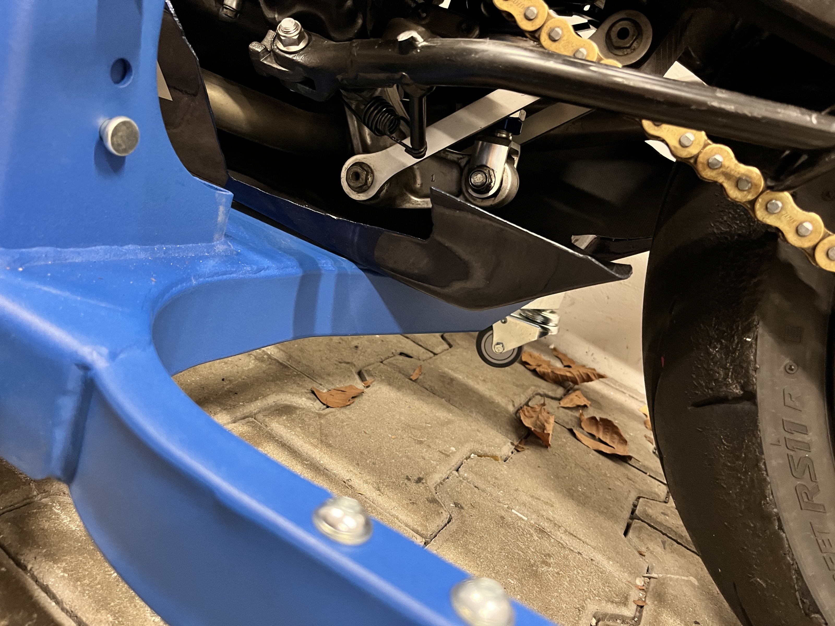

Nachdem jetzt das gute Stück von constand da ist, Ernüchterung!
Ja er geht aber das Vorderrad bleibt am Boden ! Ok Einstellschraube eingedreht …ahhh Vorderrad kommt hoch. Ok 👌
Nur dann bekomm ich den Ständer Nichtmehr raus! Weil der an der unteren Verkleidung dagegendrückt! ….
Montieren in der Stellung geht erst gar nicht, weil der Ständer ja leicht hinten hochdrückt werden muss, der Abstand zwischen Verkleidung und Ständer reicht dann nicht aus.

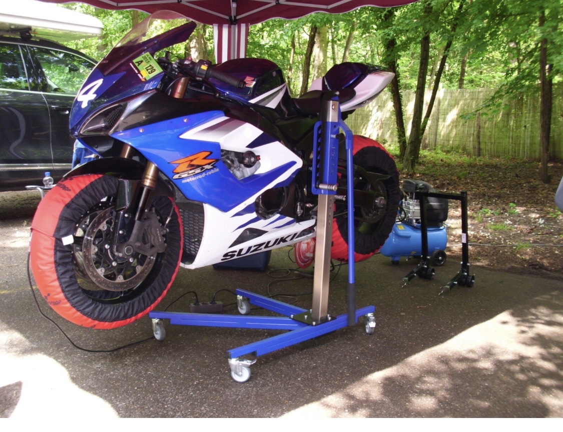

Nun, ich habe auch einen Constands.
Die Adapterplatte lässt sich dabei auch in der Höhe verstellen.
Trotz einer kompletten Tieferlegung von etwa 7cm ist zu der Verkleidung unten noch reichlich Platz.

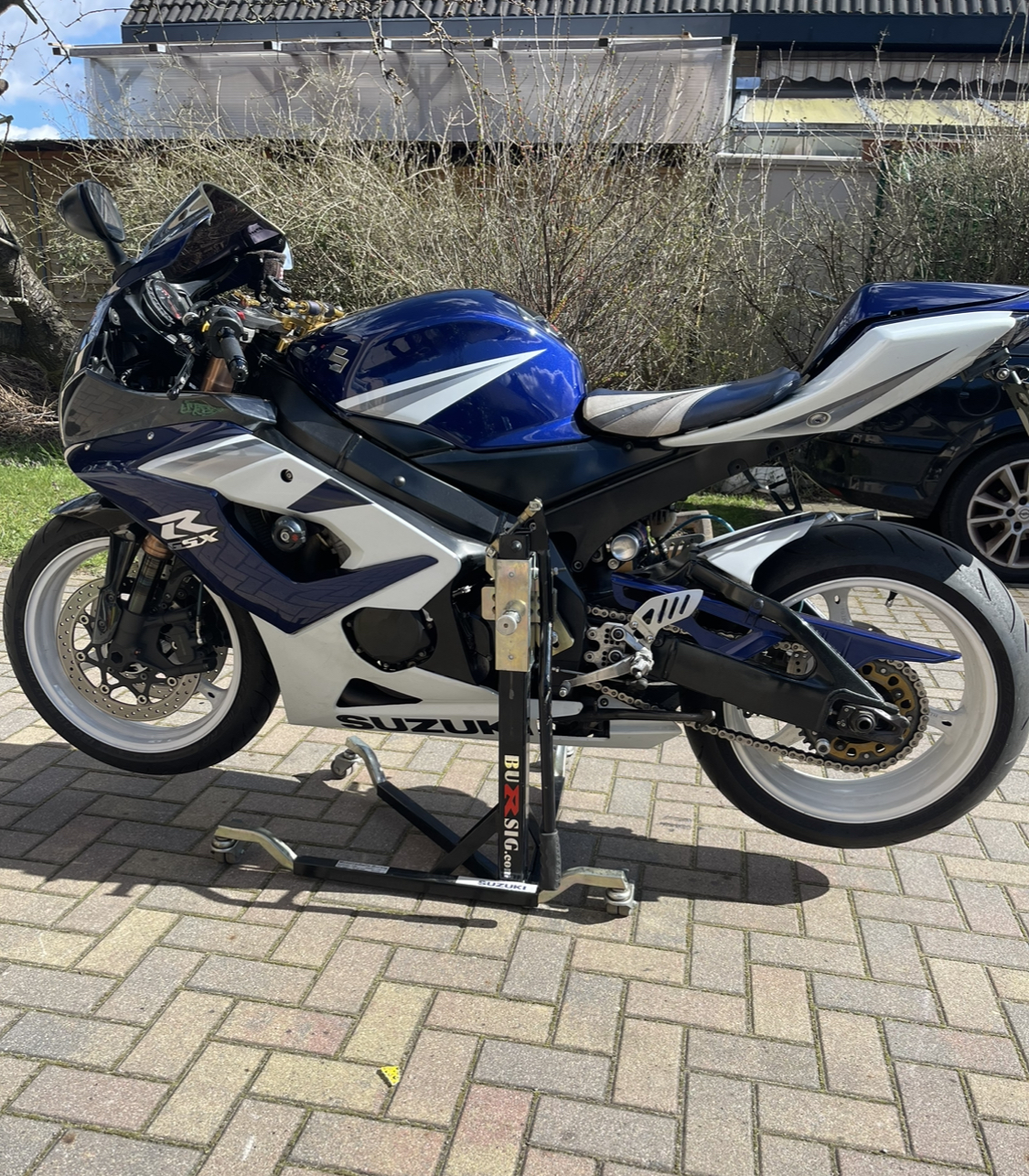

Ich habe einen von Bursig und da passt alles. Du musst den Constands nur richtig einstellen, damit beide Räder gleich hoch sind. Schau mal bei YouTube, da gibt’s Videos dazu… 😀

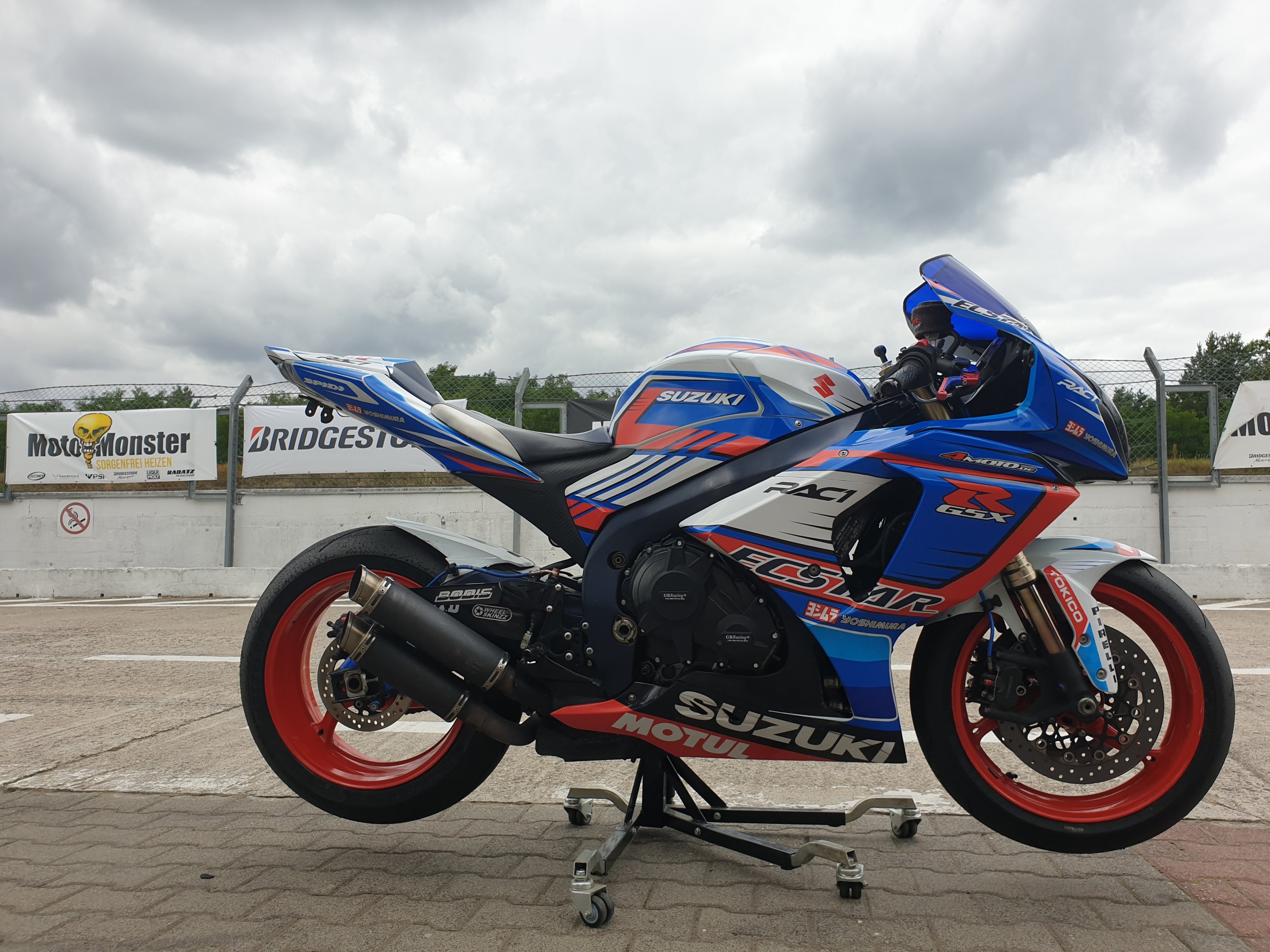

Ich hab nen Warrior Spiderstand und der hat auch reichlich Platz und lässt sich optimal einstellen.

Also ich hab gestern gute 2 Stunden getestet, Platte versetzt, lose angeschraubt in alle möglichen Stellungen. Immer das gleiche… keine Chance! Auf YouTube habe ich natürlich auch geschaut. Das sind alles 600 und 750er! Da steht die Hülse auch senkrecht zur Schwingenwelle, daher muss dann auch der Ständer nicht soweit beim einfädeln schräg angesetzt werden.

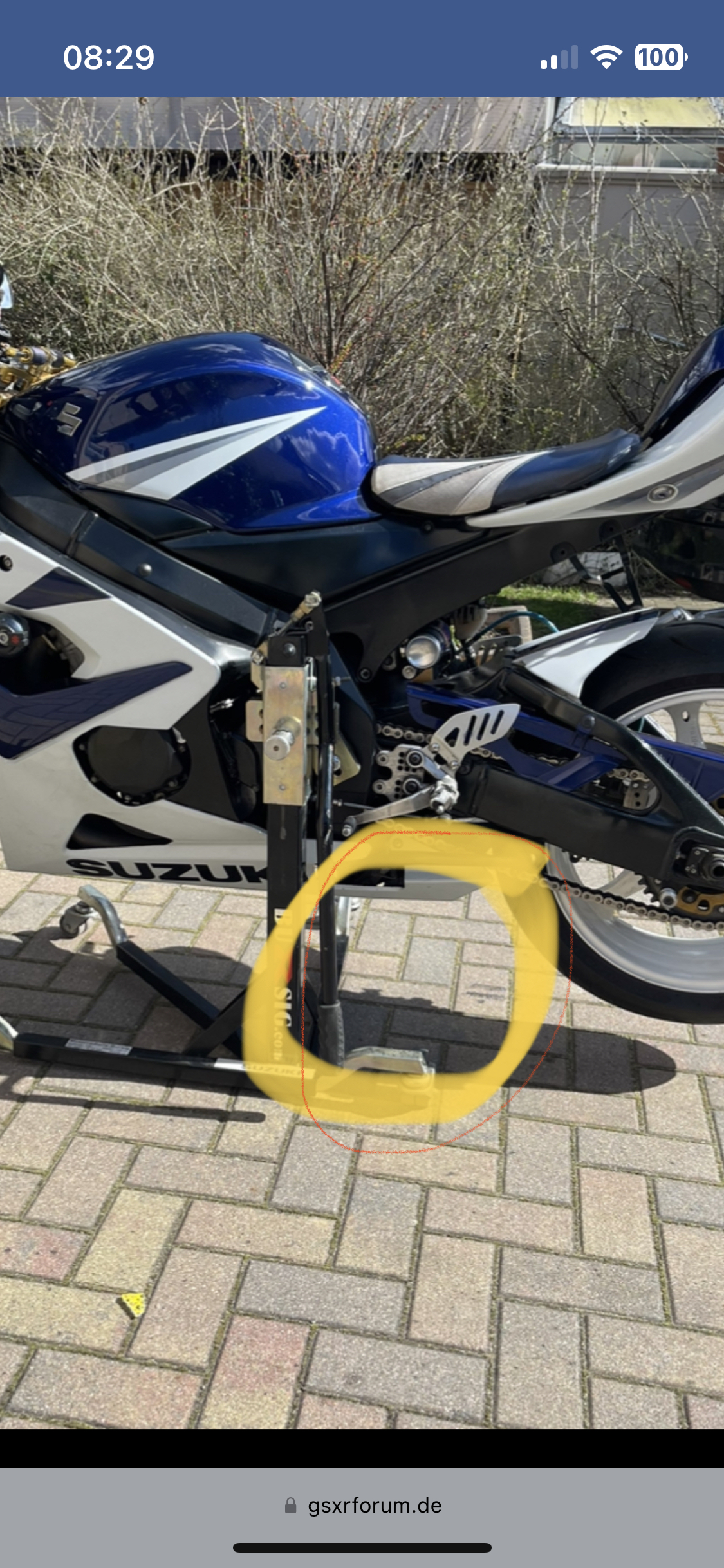

Du hast auch die 1000er soviel ich das sehen!
Der Bursig liegt schon mal tiefer! Dann hat er wie auf dem Bild markiert keinen Arm nach rechts wie der constand der genau dann da an der Verkleidung ansteht.

Ne die Rollen sind da kerzengrade !
Du meinst den bursig, der hat die Rollen mit gebogenen Armen.
Ja Brett und Nagel :-) da geht noch was. Ne hab den schon wieder zerlegt! Geht zurück!
