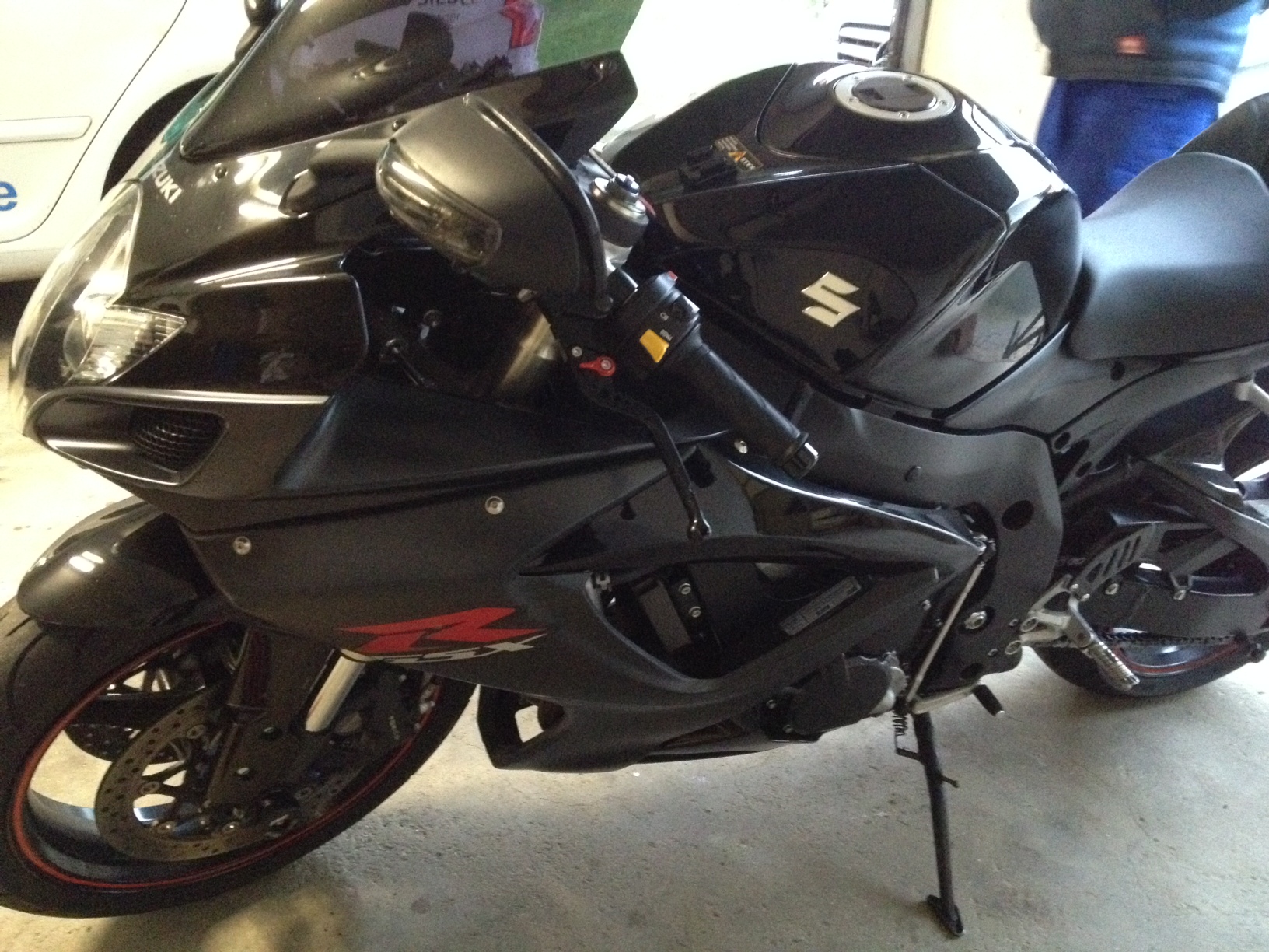

So,Männe ist von seiner heutigen Tour zurück.. im 1.Gang dreht sie bis zum begrenzer,aber braucht dafür Ne Strecke.. danach kommt man nicht mehr bis zum begrenzer..
Das steinchen im Gehäuse waren, wissen wir weil wir ihn aufgemacht haben. Waren auch nur zwei Stück, aber ich kenn es vom Auto halt nicht.
Im 4.Gang war er 210, mehr ging nicht.. aber Beschleunigung ist schleppend..

Wie viel kannst denn drehen bis zum Anschlag?
Hört sich nach 48 PS drossel an. Geht dann bis knapp 200, im 1ten in den Begrenzer, sonst nicht mehr.
Bei 48PS lässt sich der Griff gefühlte 45° drehen.

Ich hatte mal ein ähnliches Problem, bei mir war die Ursache dass eine der Schellen mit der man das lufi Gehäuse am jeweiligen Zylinder befestigt nicht richtig Fest war und deshalb dem gaszug in den weg kam. War quasi wie ne Drossel weil man trotz kompletter Drehung oben am gaszug ihn unten an der drosselklappe nicht ganz offnen konnte!

Also wenn sie gedrosselt wäre, müsste das eigentlich tatsächlich im Fahrzeugschein vermerkt sein.
Bei meiner, da sie mal gedrosselt war, habe ich auch noch einen Aufkleber gefunden, auf dem die Drossel steht. Hier:
Also denke ich auch, dass etwas anderes damit ist. Am Besten mal in die Werkstatt damit!
Und den Anwalt kann man dann eventuell brauchen, wenn der Verkäufer das Motorrad wissentlich mit einem Defekt verkauft hat.
