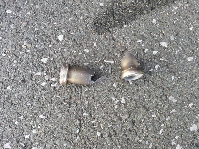

Mir ist heute mit der superduke nen kleines malör auf der Autobahn passiert. Hab ziemlich gas gegeben und bin ca 5 min lang auf der Bahn 240 gefahren. Kurz vor der ausfahrt wurde die karre auf einmal erstaunlich leise.

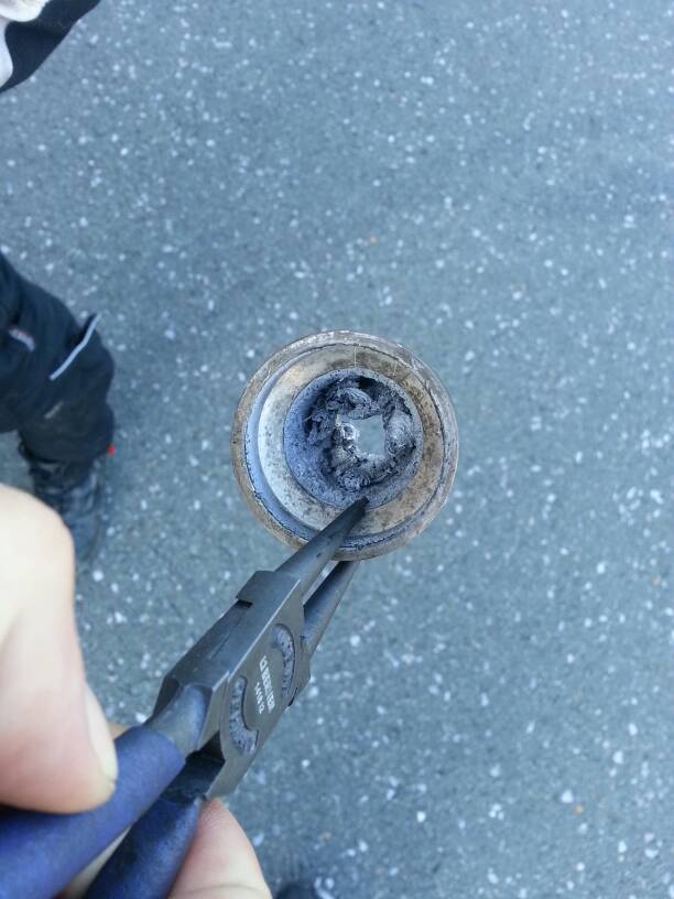

Beim genauen hinsehen fiel mir dann auf, das beide db eater in den endrohren weg geschmolzen waren. Ich konnte das selbst erst kaum glauben. Bin dann mal schnell zur atu Werkstatt die direkt in der nähe war und dort wurde mir dann sehr freundlich geholfen (an dieser Stelle grosses Lob an den laden).
Nachdem wir die Reste der eater rausgepult haben sah das dann in etwa so aus:
(siehe Bilder)
Das waren original aluminium eater von sil moto. Sind ca 2/3 weggeschmolzen :D da hätte ich niemals mit gerechnet... :D
Jetzt ist die frage wie sowas kommen kann.. Die Maschine hat ein ktm acrapovic mapping drauf.. Ich vermute das es daran lag :D

Drecks Qualität! Von welchen Hersteller sind die Töpfe?
Hersteller kontaktieren und schauen was er sagt! Sollte nicht passieren dürfen!

Alu-Eater???
Ist doch Mist.
Und weshalb hast du 2 Eater an ner 600-er?

...Antwort selbst gegeben. Falsche Eater i.v.m. sauberes Mapping...
Wenn die warme Luft da dauerhat ansteht und sich staut wirds zuviel für's AL

Ich denk es lag am falschen Mapping und durch das Dauerbrennen auf der Bahn an einer zu hohen, lange wirkenden Hitzentwicklung.
Schreib den Hersteller der Eater an, vielleicht bekommste ja nen Satz neue und änder dein mapping auf deine tatsächliche Auspuffanlage :D

Lass das Mapping drauf... jeder der ein wenig Ahnung von KTM und den Akra Mapping hat weiß das es durchaus sinnvoll ist wenn man LuFi und ESD ändert.
Der Fehler waren ganz einfach die Alu Eater... Die können keine Hitze ab. Warum haben alle anderem wohl Edelstahl Eater!? ;)

Seh ich genau so. Alu ist für Dauervolllast sicher das falsche Material. Sei froh, das dir nur ie Eater abgeraucht sind. Es gibt Anlagen, auch bei 4 Zylindern, da schmilzt der komplette Dämpfer :D
Akra Mapping drauf lassen, Auspuffhersteller ändern :D

Sie nach das nicht noch Brocken im Auspuff liegen sonst kanns zum Motorschaden führen.

Ich hätte die gerne noch mitgenommen :D aber erstens waren die dinger scheissen heiss (ach was :D ) und zweitens hatte ich nirgendwo Platz die mitzunehmen :D
In den auspuff selbst ist nichts reingefallen. Man sieht noch nichtmal das da drin was geschmolzen ist.. Ist aber auch ein beachtlicher Luftzug der da hinten raus kommt :D
War schon eine kuriose Geschichte :D ab jetzt seh ich zu das dort nur noch Edelstahl eater reinkommen :D
