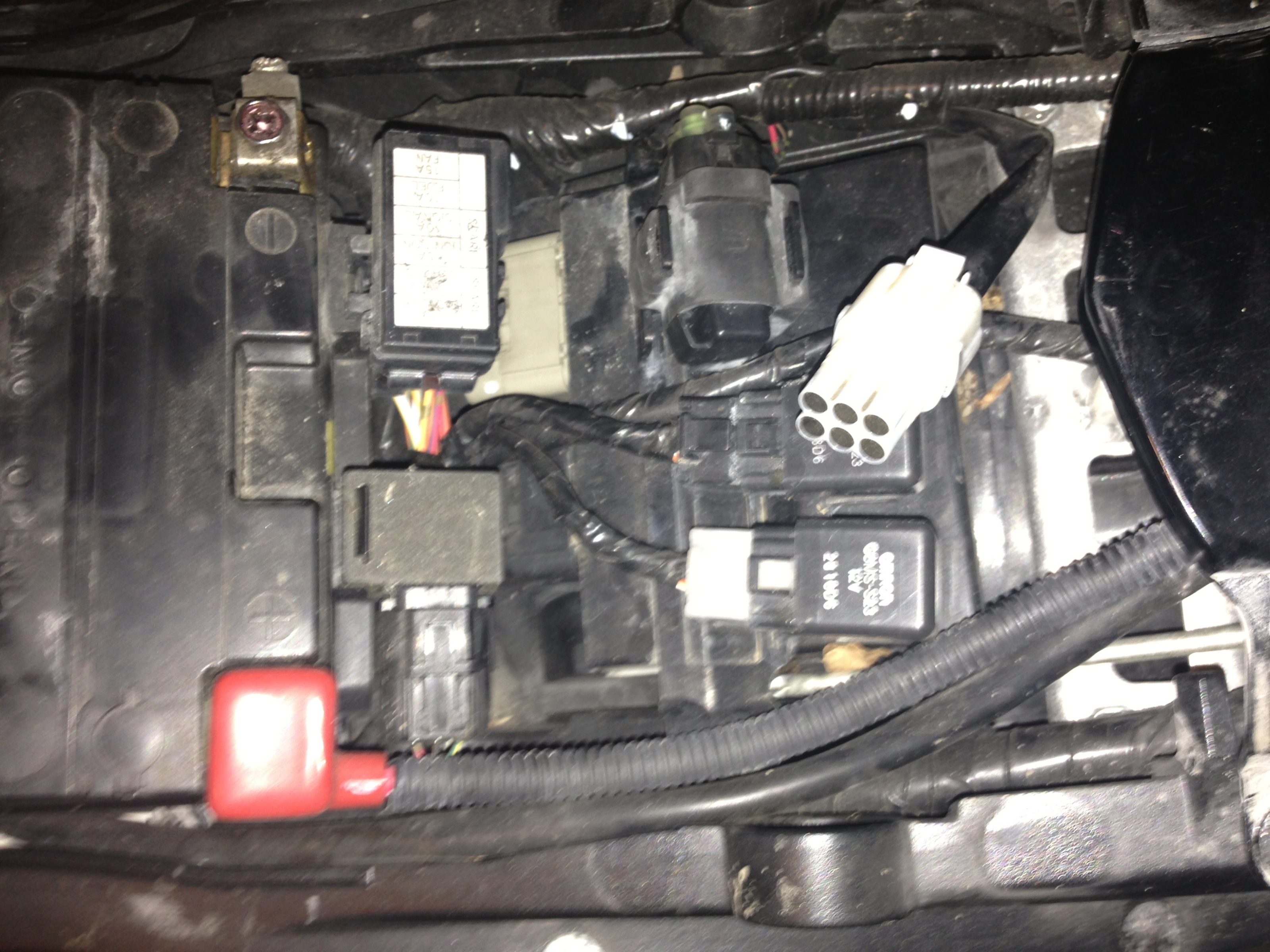

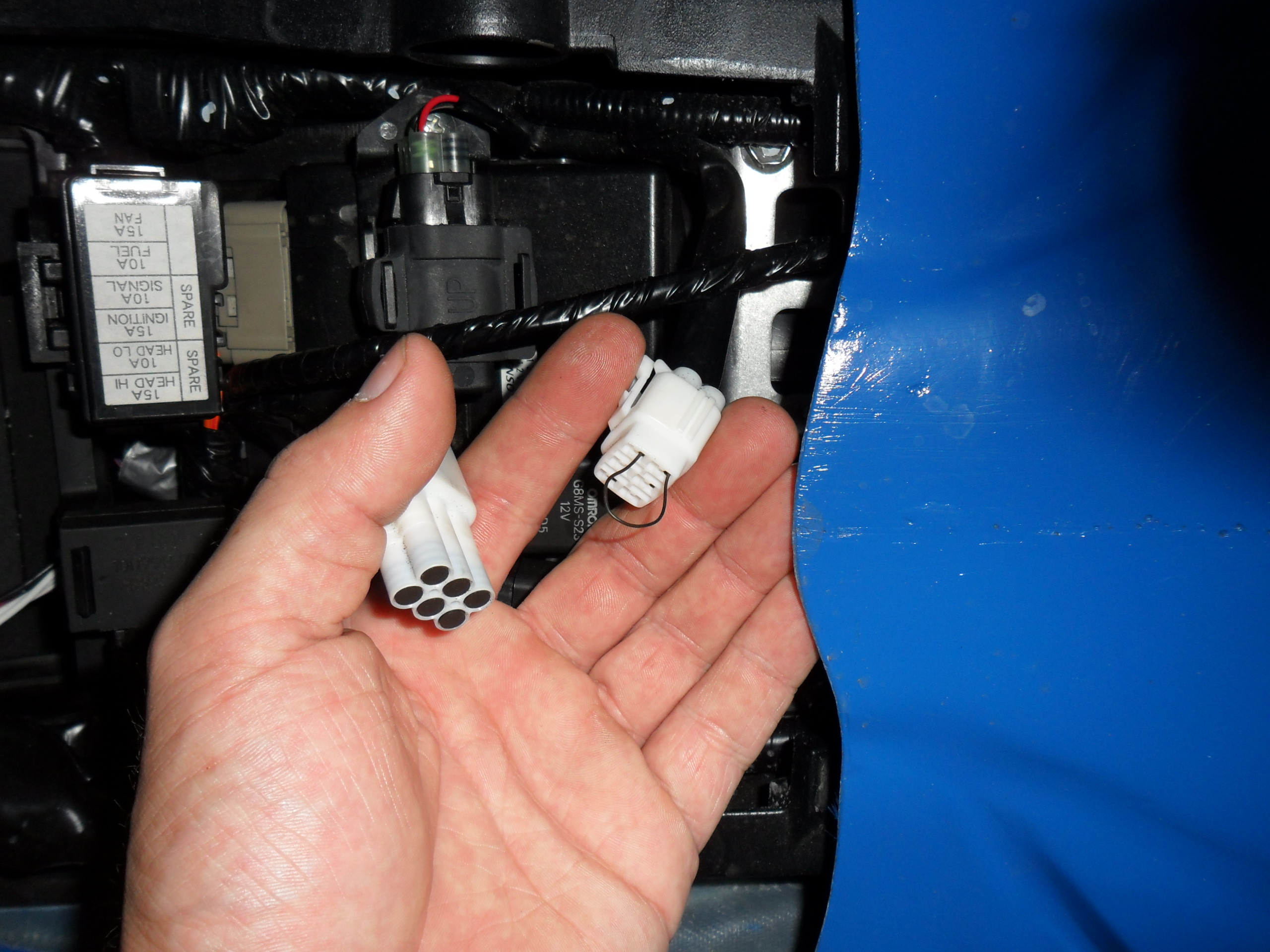

ist es der stecker rechts auf dem foto?
hab da keinen schwarz-weißen/roten draht gesehen.

Das ist der drunter im Bild, ist weiß und hat bei dir auch eine schwarze Gummikappe drüber

Auf deinem Bild der untere, den ich aus deinem Bild ausgeschnitten habe und auf Christophers Bild der rechte, in den er bereits die Büroklammer gesteckt hat! :-)

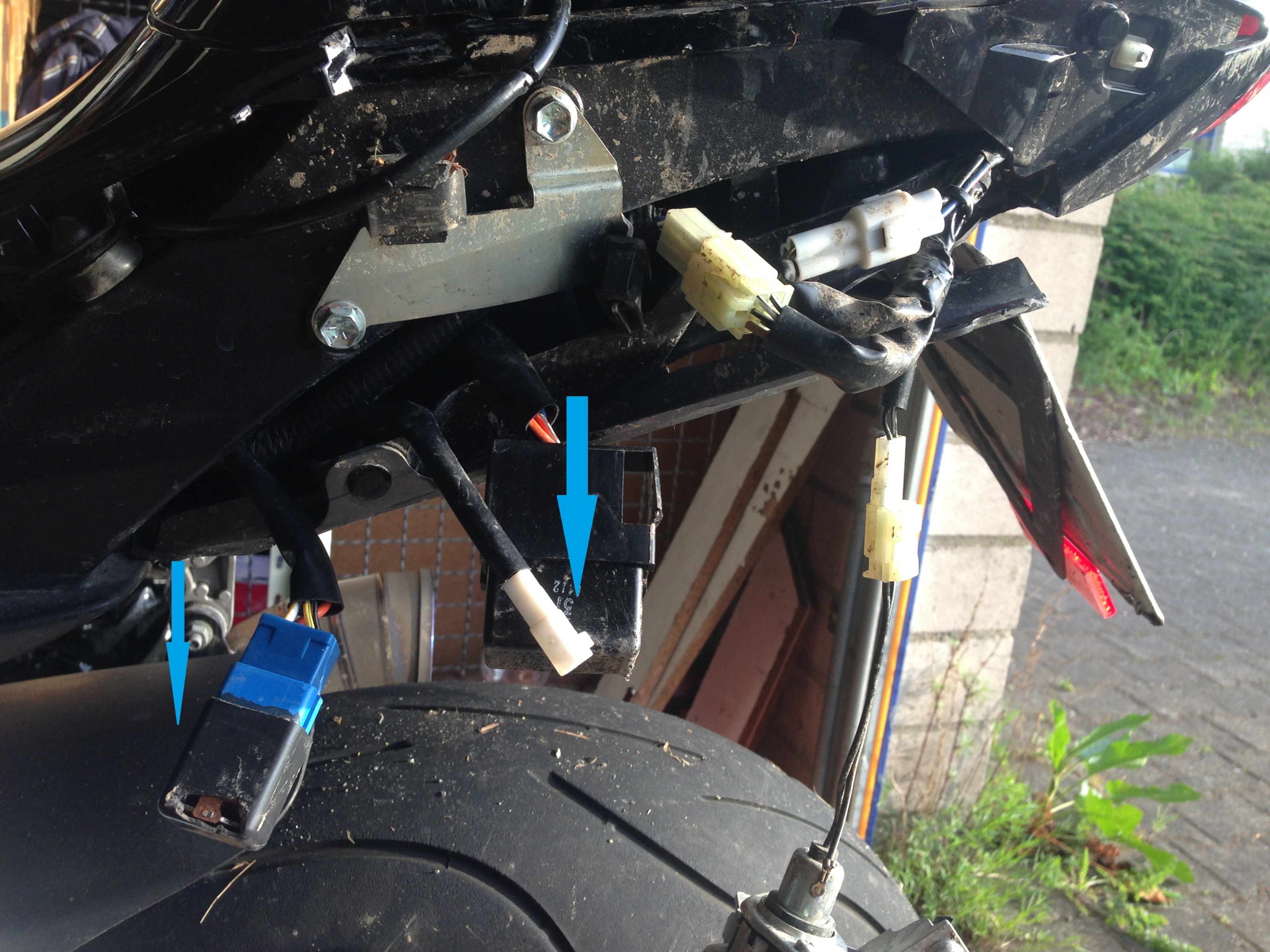

hier noch ein foto vom heck
der stecker links ist etwas abgeschliffen und rechts am weißen stecker scheint was zu fehlen.
kann es ev. daran liegen?

Der weiße Stecker ist für die Kennzeichenbeleuchtung :D Daran liegt's nicht :D
Aber der andere Sensor / bzw. Steuergerät sieht nicht mehr so taufrisch aus...
