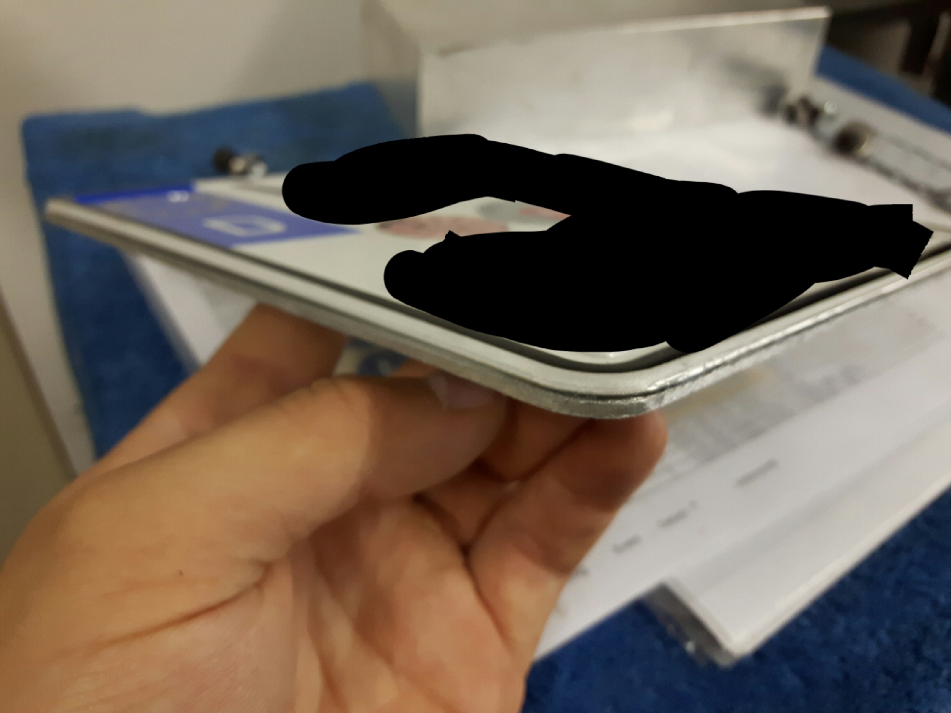

Die Ziehtec - Halter hatte ich bisher an 5 Supersportlern ohne Probleme mit dem Nummernschild. Ist wohl ein spezifisches Problem von den Suzukis. Die Risse zeigen mir trotzdem, das es Vibrationsschäden sind. Beseitige die Vibrationen und es wird halten. Vom Luftdruck werden die nicht reißen, sondern knicken.
Wegen der Vibrationen hab ich die Verbindungen alle mit Silikon Unterfüttert.

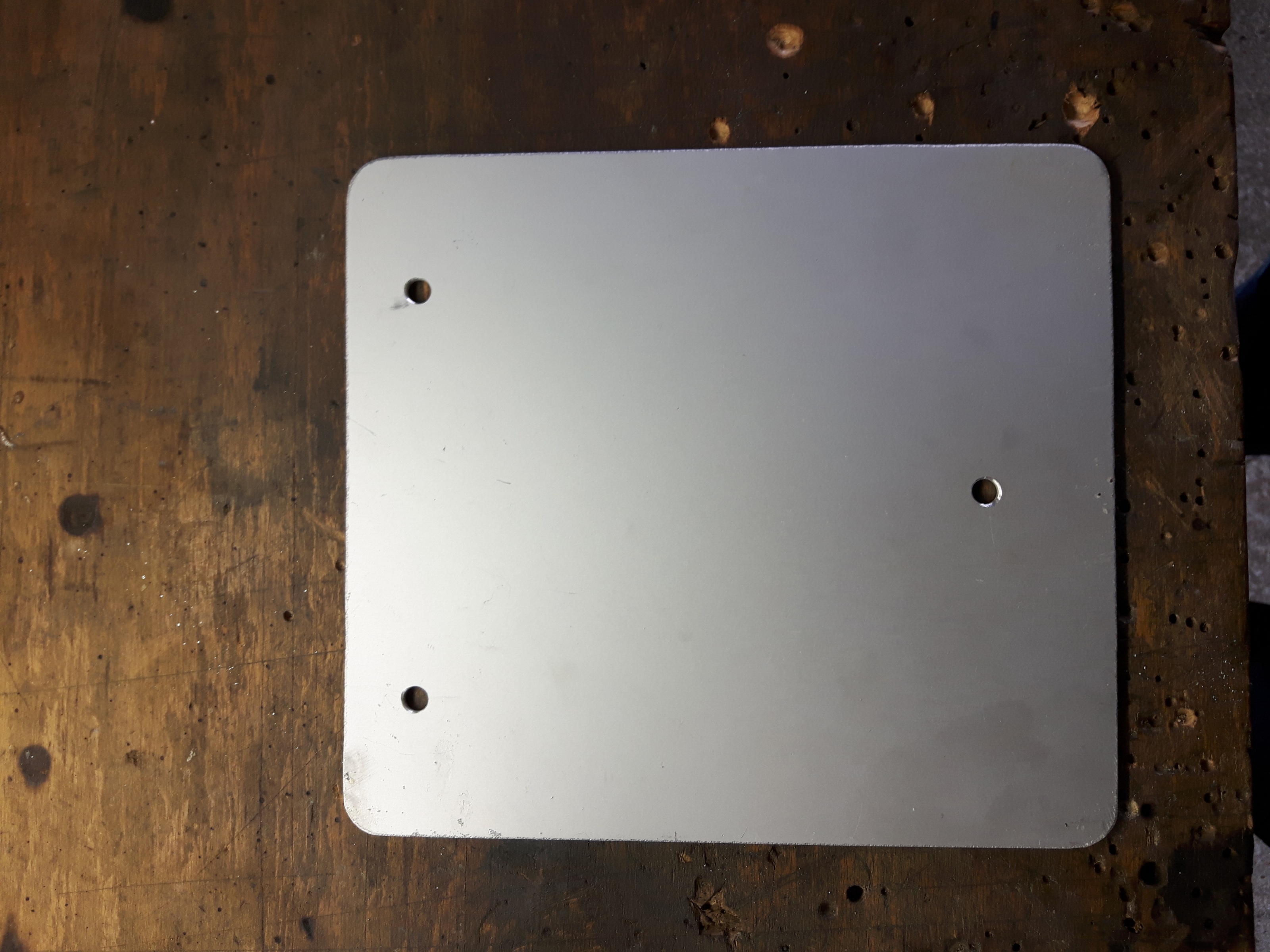

Ich hab nen Edelstahlblech, in der Größe des Kennzeichens, mit verschraubt. Das Blech ist so groß, das der Reflektor mit drauf verschraubt ist. Hält jetzt seit über 6Jahren und mehr als 80000km, bei allen Geschwindigkeiten ... auch bei 308km/h. :D
Den Tipp hätteste mir als wir uns das letzte mal über die gemessenen 308 km/h GPS deiner WVCY unterhalten haben ruhig mit an die Hand geben können. :p Nee Spaß, ich denke so werde ich es auch machen. Ob Alu oder Edelstahl weiß ich zwar noch nicht, aber eine mit dem Halter verschraubte Trägerplatte auf die dann mit Silikon als Dämpfer das Kennzeichen genietet wird, wird es denke ich hinauslaufen. Offensichtlich machen das ja viele hier so, wieso also nicht. :)

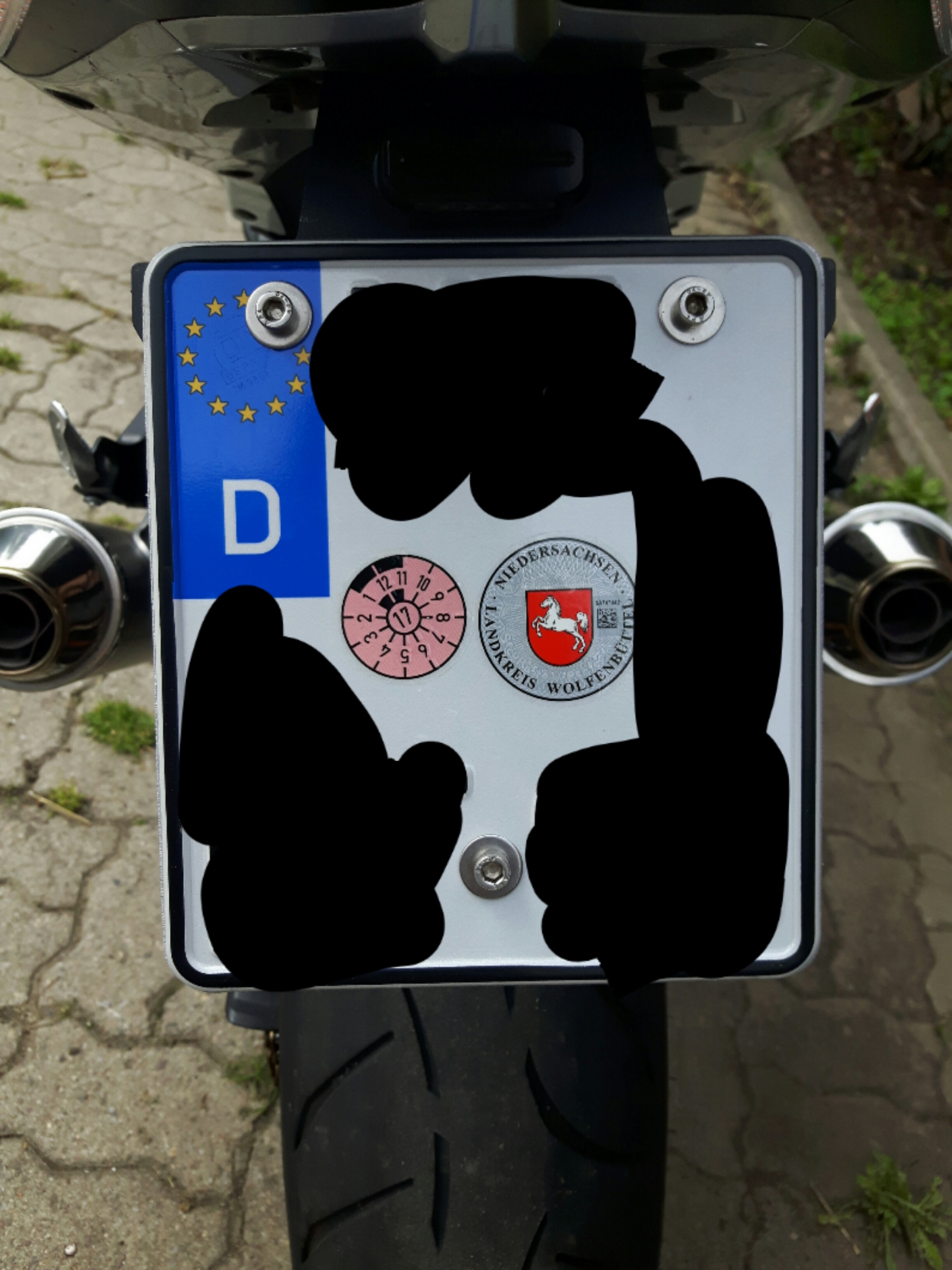

Fazit:

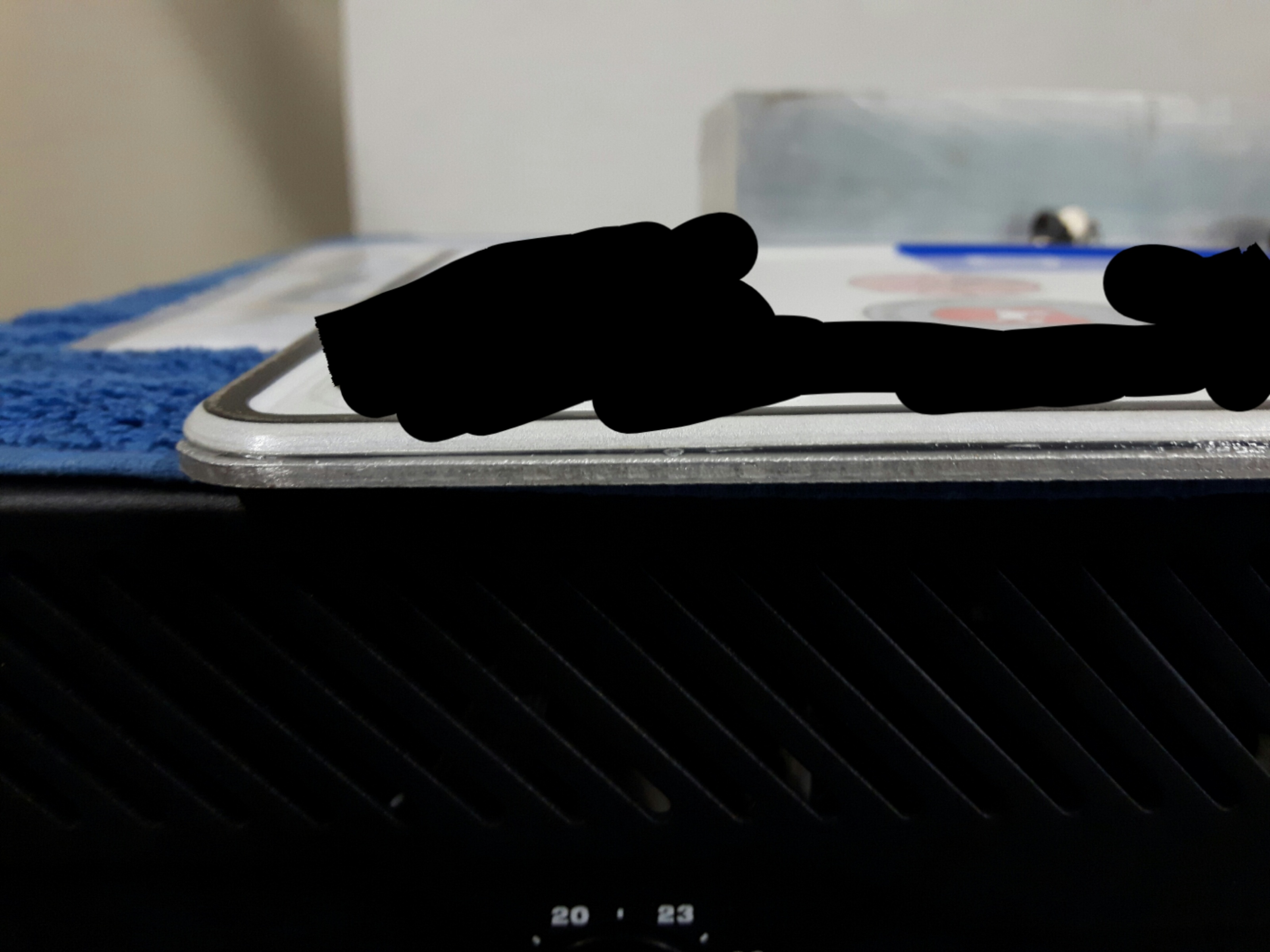

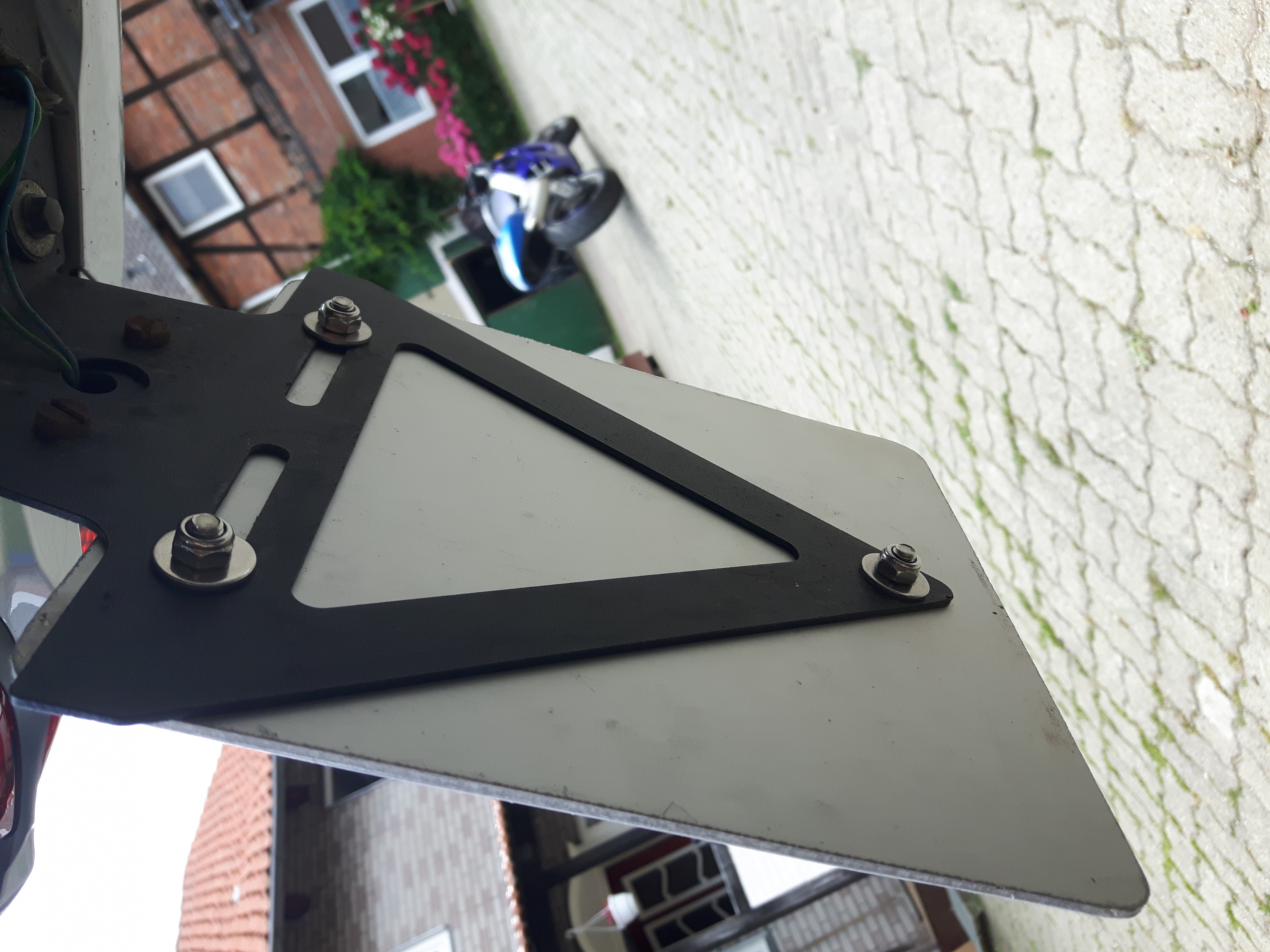

Aluplatte als Träger, Kennzeichen mit Silikonnaht zur Schwingungsdämpfung und zusätzliche Befestigung am Rand umlaufend aufgeklebt, 3 VA Schrauben M6 mit selbstsichernden VA Muttern, alles mit sehr sehr wenig Anzugsdrehmoment montiert.
Damit es dein Hintermann irgendwann in der Fresse hat oder was macht es für einen Sinn ein vibrierendes Teil nicht festzuschrauben ?
Und wo ist eigentlich der Reflektor dran, oder täuscht das ? :cop:
Er hat es doch angezogen, nur eben mit wenig Drehmoment... Nach fest kommt ab ...
außerdem sieht es so aus als wären es Selbstsichernde Muttern.

Zieht man die Schrauben mit hohem Drehmoment an, ist die auf das Material wirkende Kraft nahe der maximal möglichen Belastungsgrenze bevor es nachgibt bzw. bricht oder reißt. Da das Kennzeichen aus einem deutlich schwächeren Material besteht als die verwendeten Schrauben, würden die Unterlegscheiben, bei für das Kennzeichen zu hohem Anzugsmoment (für die Schrauben aber okayes Anzufsmoment), einfach Löcher aus dem Blech des Kennzeichens stanzen und das Kennzeichen könnte abfallen (siehe Fotos zu Threadbeginn).
Wieso zieht man Schrauben eigentlich nach Drehmomentangabe an? Die Angabe des Anzugsmomentes soll dem Anweder sagen, wie stark er die Schraube anziehen muss um möglichst viel Reibung im Gewinde (fester Sitz) zu erzeugen, dabei aber keines der verwendeten Materialen bzw. Teile zu beschädigen. Die Drehmomentangabe ist daher oft nahe der maximal möglichen Belastungsgrenze der verwendeten Materialien.
Was ist der Sinn einer selbstsichernden Mutter? Selbstsichernde Muttern haben zwei Vorteile. Zum Einen haben sie bei gleichem Anzugsmoment wie herkömmliche Muttern eine Sicherung, die je nach Bauweise der Sicherung sogar unempfindlicher gegen Schwingungen ist als die Mutter selbst. Zum Anderen muss man sie nicht zwangsläufig so fest ziehen wie eine herkömmliche Mutter um einen festen Sitz zu erreichen, da die Sicherung die Mutter gegen ein Verdrehen schützt und somit weniger Reibung auf den Gewindegängen im unbelasteten Zustand nötig ist.
Wieso habe ich die (wer lesen kann ist klar im Vorteil) selbstsichernden Muttern also mit wenig Drehmoment angezogen? Damit die auftretenden Schwingungen, die als Belastung auf das Kennzeichen teils addiert zum Anzugsmoment wirken, das Blech nicht überlasten und somit eben keine Löcher aus dem Blech gestanzt werden. Und fest genug, dass weder etwas klappert, wackelt oder sich gar lösen könnte, ist es allemal - nicht zuletzt dank selbstsichernder Mutter.
Das Silikon unter dem kompletten Rand des Kennzeichens wirkt übrigens auf zwei Weisen. Zum Einen werden Schwingungen im Kennzeichen dadurch gedämpft/unterbunden und andererseits ist es eine zusätzliche Fixierung auf der Trägerplatte. Die angreifenden Kräfte des Fahrtwindes wirken zudem nun größtenteils auf die Trägerplatte, die im Wind vor dem Kennzeichen steht und zudem aufgrund ihrer Materialstärke noch einmal weniger stark schwingen kann als es das Kennzeichen alleine könnte.

Wenn du etwas verschrauben willst, müssen die Schrauben so fest angezogen sein dass die verschraubten Teile durch die Reibungskraft gegeneinander nicht verrutschen.
Und eine mit ganz ganz wenig Drehmoment (1-2nm?, nennst das Drehmoment leider nicht) angezogen Schraube + Sicherung + Lack + Silikon wird das Schild nicht fest genug an den Träger ziehen. Du fährst jetzt eine Runde und danach wird das Schild wahrscheinlich nur noch durch den Formschluss gehalten und schlackert so lange rum bis es ab ist.
