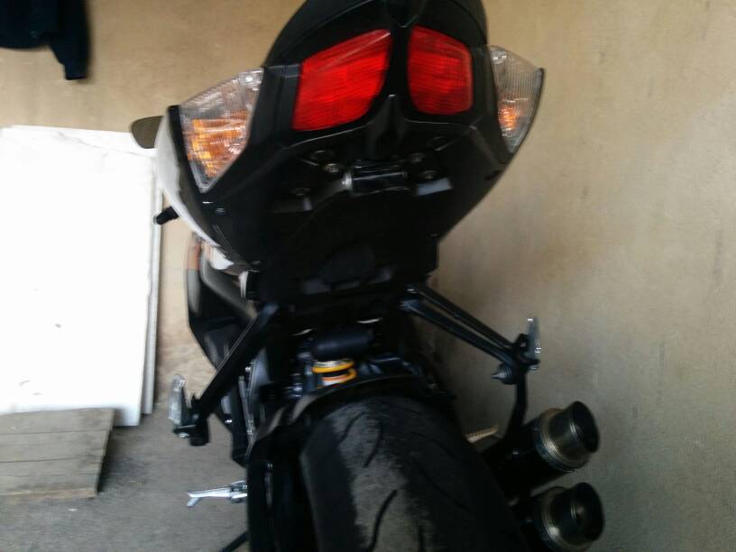

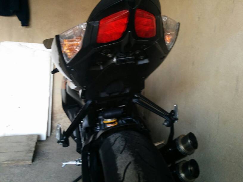

Sooo gestern hat es mich auch erwischt - vom Talsperrenblick Eibenstock Richtung Chemnitz gedüst und nach einem kleinen Stück Autobahn inkl. etwas Spaß mit einem R8, habe ich meine dicke frohen Mutes in der Garage eingetütet. Kurz dachte ich mir noch, wieso sieht mein Heck den heute so aggressiv aus......Und musste letztlich feststellen das der Kennzeichenhalter komplett abgerissen war - anbei ein eher bescheidenes Bild, aber zur Veranschaulichung sollte es reichen...
Hatte einen einen kurzen Halter dran, Hersteller unbekannt, da dieser bei Kauf schon dran war... machte eigentlich einen soliden Eindruck... bis gestern. Unterteil des Halters, dass Kennzeichen und der Reflektor (kleine Version) sind spurlos verschwunden - bin die Strecke mehrfach mit den Auto abgefahren, kannste vergessen.
Jetzt heißt es einmal alles neu 😑

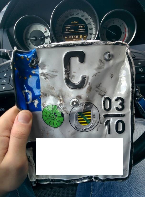

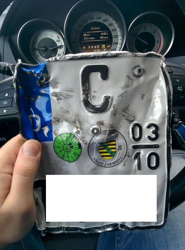

Soo Mädels... tataaaa da ist es
Heute Morgen mit der Autobahnpolizei und der Autobahnmeisterei telefoniert und am Nachmittag die Info bekommen das es gefunden wurde 😀.
Kleines Dankeschön dagelassen und für einen schmalen Taler ein neues Schild organisiert...
Heute Morgen mit der Autobahnpolizei und der Autobahnmeisterei telefoniert und am Nachmittag die Info bekommen das es gefunden wurde ��.
Cool, da haste aber Schwein gehabt. Besser nur ein neues Schild und nicht ein komplett neues Kennzeichen. Zeit und vor allem Geld gespart...

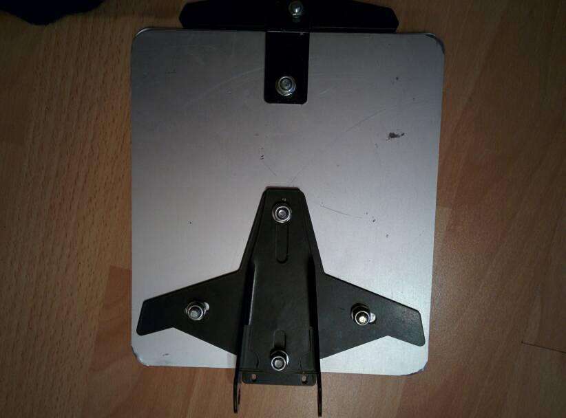

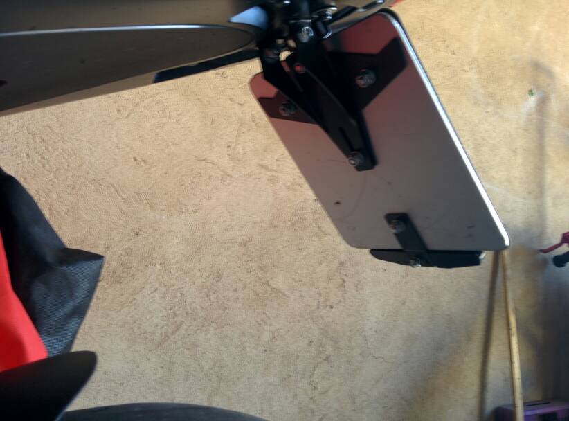

GSX-R 1000 L0
Sooo ich habe jetzt mal eine ganz andere Variante ausprobiert. Habe mir eine 3mm starke Aluplatte in Größe des Nummernschilds anfertigen lassen diese wurde auf den Kennzeichenhalter geschraubt und das Nummernschild wurde mit Karosseriekleber auf die Platte geklebt. Da die Platte im Wind hängt und das Nummernschild nicht mehr angebohrt ist, dürfte jetzt eigentlich auch nix mehr schief gehen... Und ich kann euch sagen, dass Zeug klebt wie nix gutes... absolut übel - das bekommt man vermutlich nur noch mit einem Draht runter geschnitten.

Halte ich für zu klobig und übertrieben.

jap, finde ich auch etwas overpowered die Lösung. Aber wenn es 110% hält, why not.
