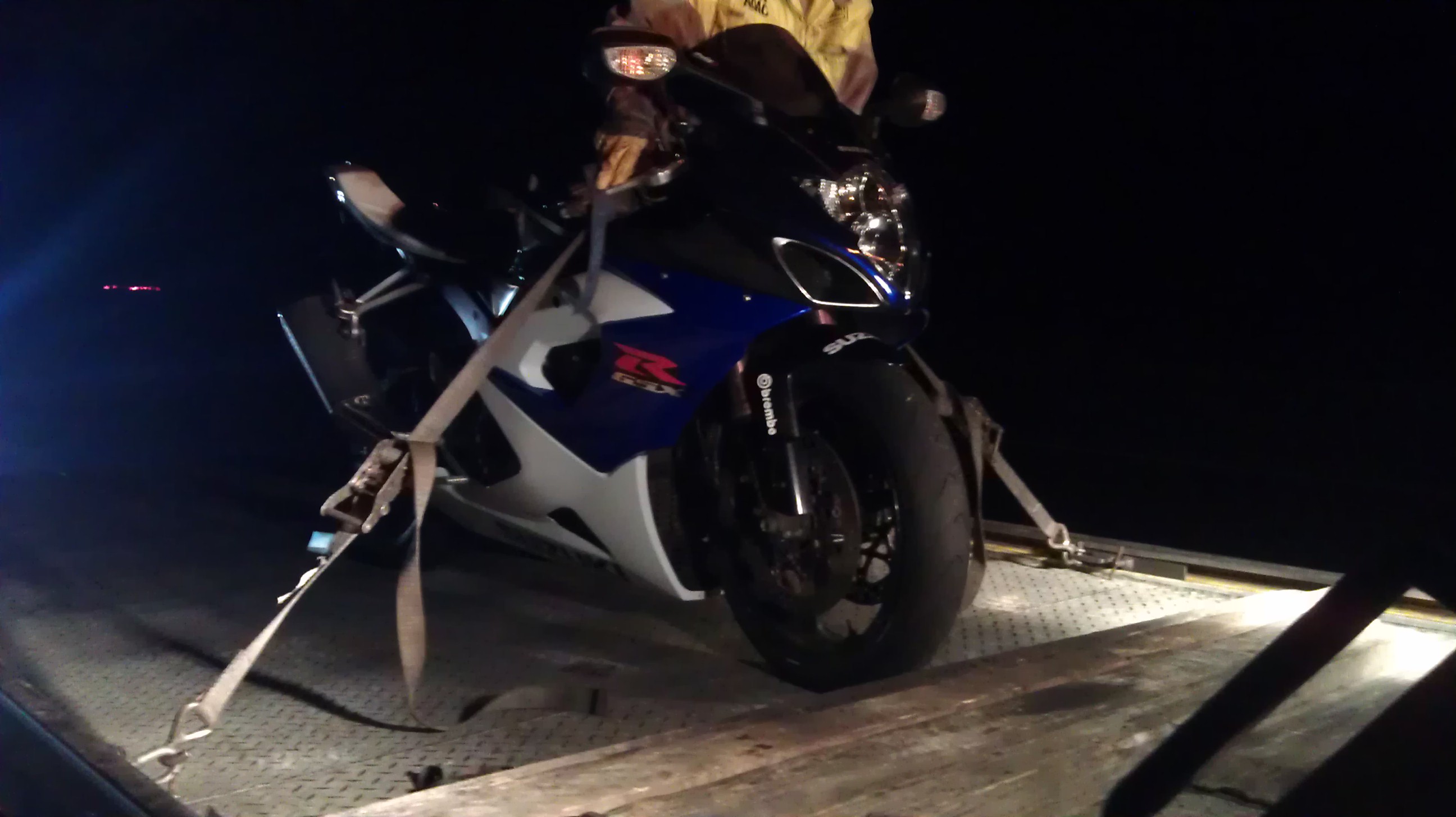

Nach etwa 5 Kilometern auf der Bahn bei 170 wurde sie plötzlich stark langsamer, qualmte und ging vorne voll in den Bock und schlingerte mit dem Heck - Vollbremsung! Mit Mühe und Not von links auf den Standstreifen - nebst Vollbremsung des gerade überholten LKW stand sie da. Komplett strammer Bremshebel, kein cm mehr vor oder zurück.
Den ADAC angerufen, der dann gegen 5 kam, Mopped hinten drauf. Der brachte mich aber nur bis Bochum, weil er keinen ADAC Plus-Vertrag hat und mich nicht nach Hause fahren darf. Um 6.30 kam der nächste Schlepper, der mich kurz vor 8 zuhause abgesetzt hat.

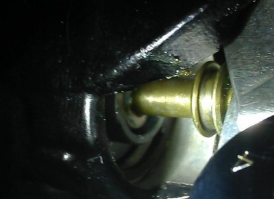

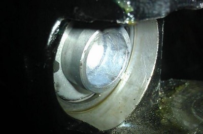

Das Problem habe ich in den Griff bekommen, es lag im Bereich Pumpe/Hebel. Mit montiertem Originalhebel war die Pumpe etwa 2mm eingedrückt, was den Rücklauf zugemacht hat, mit demontierem Hebel war die Pumpe frei. Der Hebel war original, ebenso die Pumpe, von innen in der Buchse, in der der Übertragungspin zur Bremspumpe hin eingesetzt wird war ebenfalls kein Schmutz zu erkennen. Probeweise hatte ich das besagte Übertragungsstück eingekürzt, die Bremse war frei.
Zur sicherheit hatte ich für den Winterumbau nun eine neue (gebrauchte)Pumpe günstig von einem anderen Forenmember bekommen (Danke nochmal Martin :o ). Nachdem ich nun meine Chinapazzos montiert hatte, fehlte genau das besagte Stück des Übertragungspins, woraufhin ich die andere Pumpe schonmal montiert habe, mit der das ganze nun einwandfrei funktioniert. Über den Winter kommen noch Stahlflex-Leitungen ins Möp, die Tage flattern noch Felgenrandaufkleber im GP-Style sowie ein Storm GP ins Haus, der die originale Keule ersetzt. Dann gibt es wieder Bilder :)

Die Problematik mit der Bremspumpe kenne ich von meinen TRW Hebel die ich an meiner 750er nachgerüstet habe. Da ist gleich bei der ersten fahrt auch die Bremse zugegangen (zum glück noch auf der Landstrasse).
Habe ebenfalls diesen "Übertragungspin" gekürzt um ca. 2 mm.
Seitdem gehts einwandfrei.
Dennoch habe ich noch nie gehört dass es bei original hebel solche probleme gibt.
Sicher dass es der originale ist und kein billig ebay hebel oder so?
