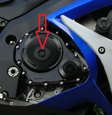

Es kann auch sein, dass ich hier alles bis jetzt falsch sehe. Meine Sichtweise ist:
Rechts befindet sich ja die Kupplung. Dort ist der Kupplungsdeckel. In diesem befindet sich ein 6-Kant. Zumindest ist das bei meinem Modell 600 K6 so. Ist es falsch, dass man dort die Kupplung grob nachstellen kann ?! An dem 6-Kant ?!
Ich glaube, Du verstehst mich so, als wöllte ich auf der linken Seite, oben am Ritzeldeckel, am Hebelchen, dort wo der Kupplungsbowdenzug befestigt ist, eine "Grobverstellung" vornehmen !

Ja den meinte ich, den Ausrückmechanismus. Damit stellt man die Kupplung grob sein. Den Seckskant am Kupplungsdeckel kenne ich nicht.

Ok, dann haben wir aneinander vorbei geredet.
Ich meine das Ding hier !

Das kann ja fast nur die Vorspannung der Druckfedern sein - bitte klärt mich auf. =)

Hätte vlt zuerst das Bild posten sollen. Sonst kann man den Thread auch ganz anders interpretieren...

Auf S.34 habe ich glaube gefunden was ich suche. Dieser 6-kant ist nur eine Art Deckel, den man abnehmen kann. Dahinter sind die Schrauben um die Kupplungs-Federn vorzuspannen ?! Sehe ich das richtig so ?

Habe jetzt keine Lust die Datei runterzuladen und nachzuschauen, bin mir aber megasicher das es nur ein Deckel ist, mehr nicht. Dadrunter liegt direkt die Kupplung und da kannst du nur die Vorspannung der Druckfedern verstellen, diese ist aber genau definiert (die Nm Angabe findest du auch im Heft).
Deine "Grobverstellung" machst du am Ausrückmechanismus! =)

Ok, ich danke Dir, dass Du Licht in mein Dunkel gebracht hast. Gibst so eine Anleitung auf für meine Maschine ? 600 K6 ? Das wär hammer !
