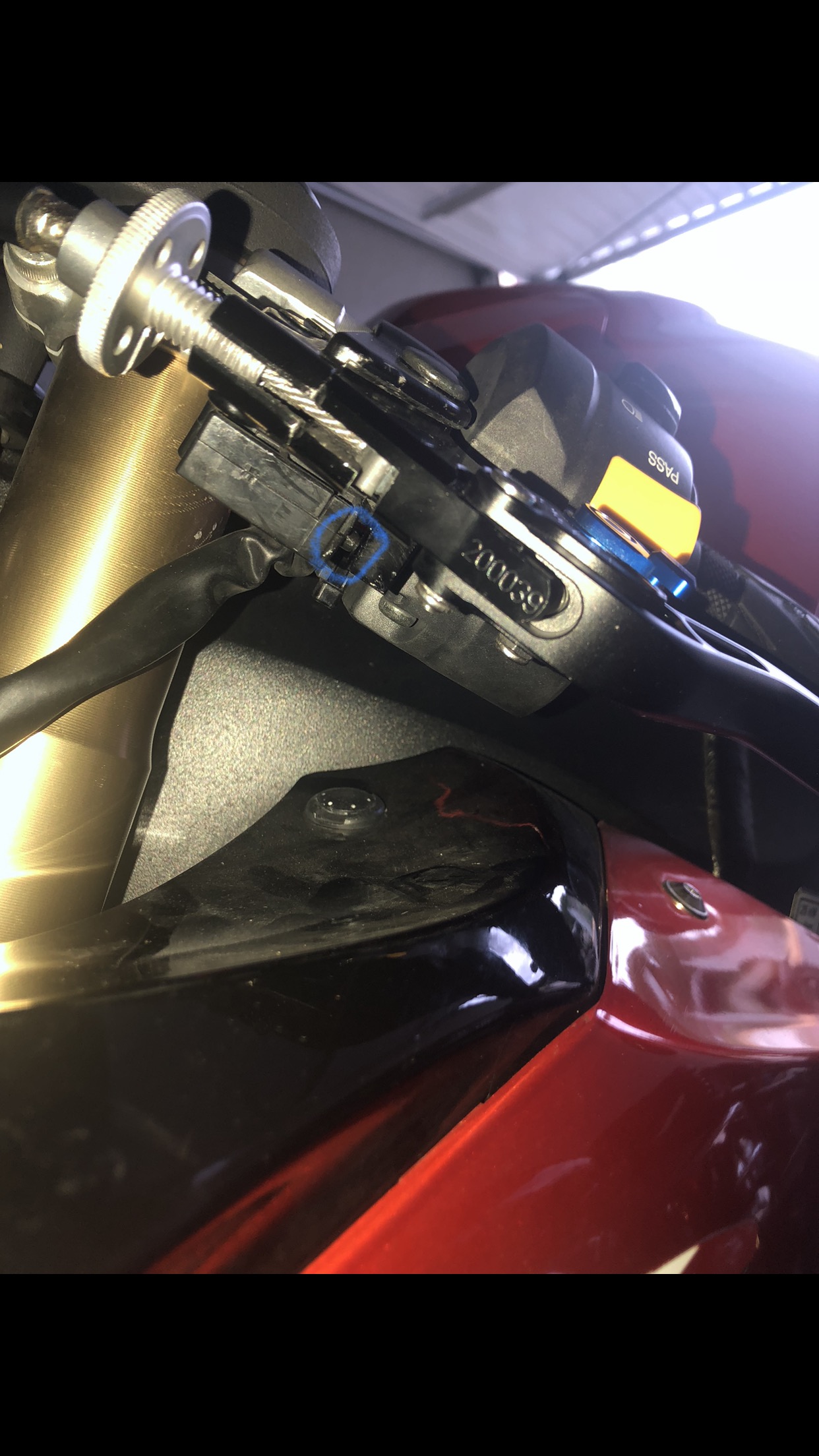

Ja alles ist wie gewohnt nur halt wenn ich durchdrehe merke ich das die Drehzahl hoch geht Motor schreit aber die Leistung wird nicht auf das Rad übertragen. Was mir heute aufgefallen ist der PIN am Hebel wird nicht komplett eingedruckt. Es bleibt 1cm draußen kann es damit was zutun haben oder ist der pin nur dafür da um das Motorrad zu starten?

was mir einfällt kurz vor winterschläfchen hatte ich die Kupplungshebel getauscht aber damals ist es mir nicht aufgefallen. Gemeint ist wie auf dem Bild auch markiert die Stelle. So wie es auf dem Foto Sieht ist der Hebel komplett auf Abschlag aber der Pin guckt noch ziemlich weit raus. Ich weis nicht genau was der Funktion ist.

Das ist der Schalter damit man nicht starten kann wenn die Kupplung nicht gezogen ist z.B.
Musst du wohl die Kupplungslamellen wechseln.

Deinem Griff entsprechend, was mir gerade auffiel, hast du keine Hydraulische Kupplung.
Es wäre daher als erstes die Einstellung der Kupplungsdruckstange zu prüfen.
Zuerst drehst du mal die Einstellschraube am Griff ganz rein.
Diese liegt links am Motor unter einer Gummikappe.
Darunter eine Kontermutter.
Diese musst du lösen.
Dann stellt man mit einem Schraubendreher die Einstellschraube in der Mitte so ein, das sie etwa eine dreiviertel Umdrehung gelöst ist.
So in dieser Einstellung dann die Kontermutter wieder anziehen.
Jetzt, am Schluss drehst du die Einstellschraube am Griff soweit auf, bis das Griffende etwa 3cm frei beweglich ist.
