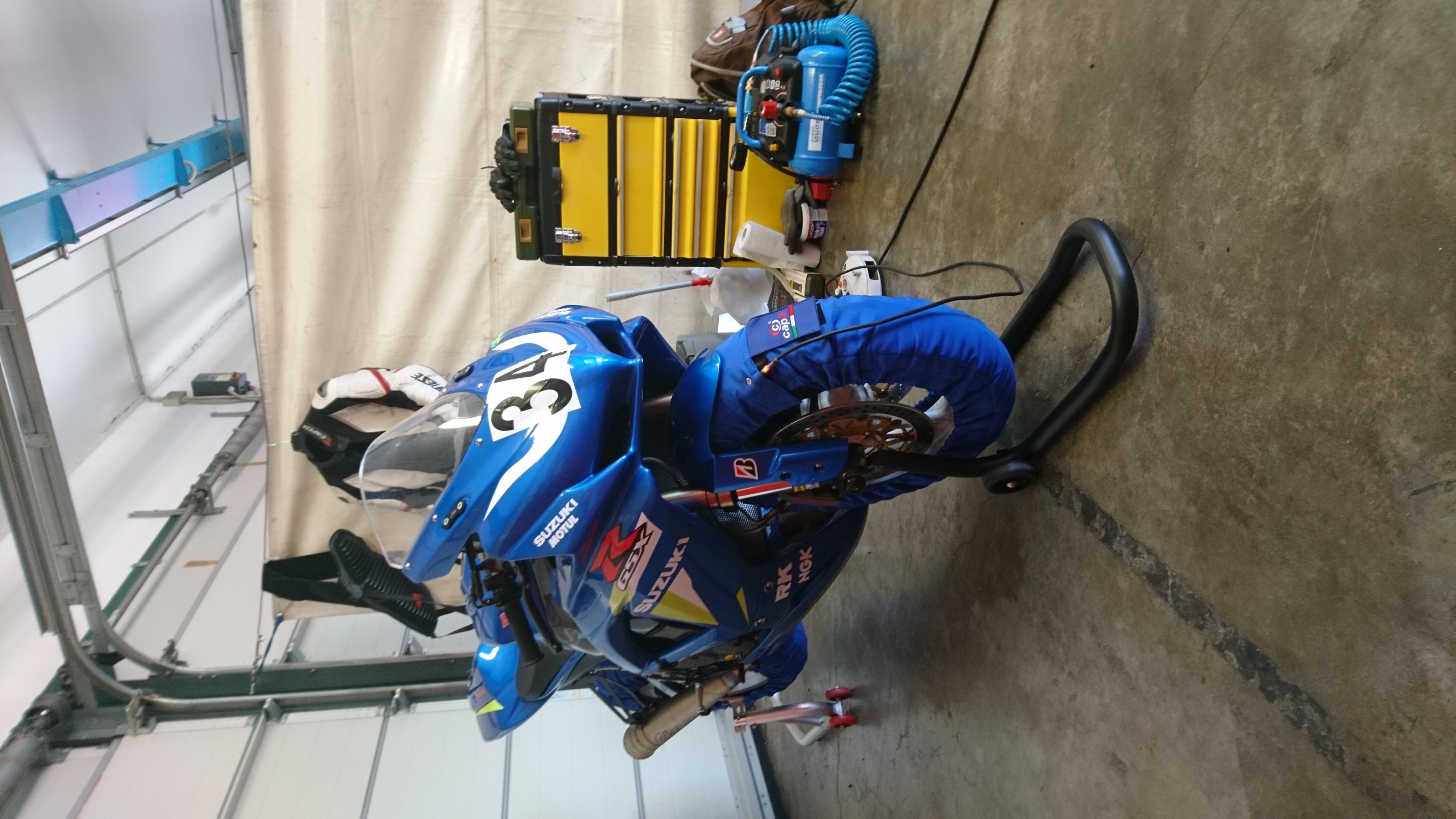

Hallo Freaks,
suche für vorne einen Lenkkopfständer mit dem ich auch bei tiefgezogenen Rennverkleidungen reinkomme.
Derzeit, hab ich einen fuer die Gabelholme, aber dann muss ich jedesmal den Fender abschrauben beim Reifenwechsel aud der Renne, weil das Bike nicht hoch genug kommt.
Ich weiss, das is ein Luxusproblem, aber es nervt mich ;)

Den von constands hatte ich schon gesehen, aber bin mir nicht sicher ob ich den eingefädelt bekomme. Die Verkleidungsnase an meiner Frontverkleidung (Rennverkleidung) geht tiefer rinter als bei der Orginalen.
@mugge hab einen fuer vorne, den ich unter dei Gabelfüße mittels Dorn schiebe. Das Rad ist dann nur wenige cm vom Boden weg. Fuer die Reifenwaermer reichts.

http://www.ricambiweiss.com/MONTAGE....html?XTCsid=90e691d8f9e1e8efaf2ecc02ca4d0408
Habe selbiges Problem bei meiner K8, aber auch bei der k1 mit lenkkopf ist das ne Qual das Rad raus zu bekommen.
Mit dem funktioniert das einwandfrei. Benutze ich jetzt auch nur noch
Achso ich hatte auch an so einen gedacht. Den habe ich.
Was ich bei dem Ding allerdings merke: Die Achse geht nicht so leicht raus. Nehme ich mein Zentralständer kann ich die achse einfach rausziehen.

Der Fender muss doch immer runter wenn ich das richtig im Kopf hab, mit nem Carbon Fender geht das wohl, weil man den besser dehnen kann... btw. mein Rad is auch net viel höher in der Luft... hab auch den Constands.

Nicht wenn das Rad genug bodenfreiheit hat. Bei meinem Lenkkopfständer von Kernstabi, bekommt man das Bike hoch genug, um das Rad dann vorne rauszuziehen. Nur is der zu klobig um ihn mit ins Auto zu packen. Der dient nur fürs schrauben zuhause und zu überwintern.

Bei dem von mir geposteten geht es ohne Kontakt zum Fender mit dem Ausbau

Ich finde Montagearbeiten auf nem Zentralständer mehr als unbrauchbar i.Vgl. zu klassischen Front/Heckständerlösung.
Auf meinem Constand ist mir das zu "wackelig" was die Drehbewegung anget wenn das Moped oben ist. Die Achsmutter lösen/anziehen ohne richtigen Gegenhalt zu haben macht kein Spaß.
Voderrad geht bei originalem Fender raus, man muss es u.U. minimal kippen. Aber alles ohne Probleme.
Der Constand geht locker unter der Verkleidung durch und lässt sich easy mit einer Hand einfädeln. Bissi Gechick und Übung brauchst, aber nach den ersten 10mal hoch/runter weist wie du den Dorn ín die Hülse bekommst.

kann ich bestätigen deshalb habe ich extra dafür ein gestell für vorder und hinter reifen womit ich das möff ablassen kann und der jeweilige reifen auf diesen gestell ruht . somit kann man auch ohne wackelei und mit kraft schrauben , gerade die arbeiten an den rädern werden zum kinderspiel weil man die achsen ohne fummel schön sauber raus ziehen kann und der reifen ohne achse in der vorigen position bleibt . somit gibts auch keine kratzer an der felge weil nichts runter plumpst .
