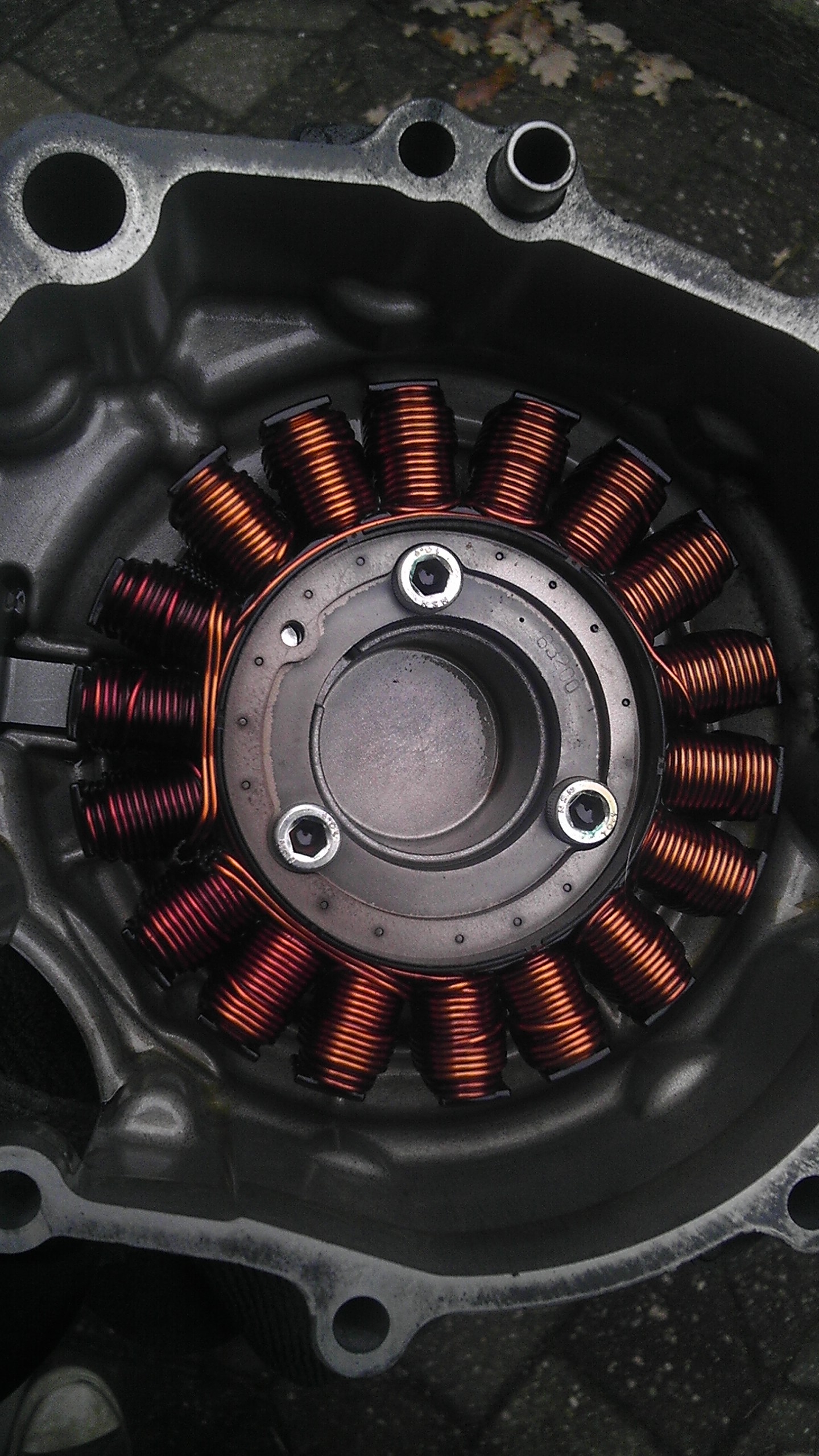

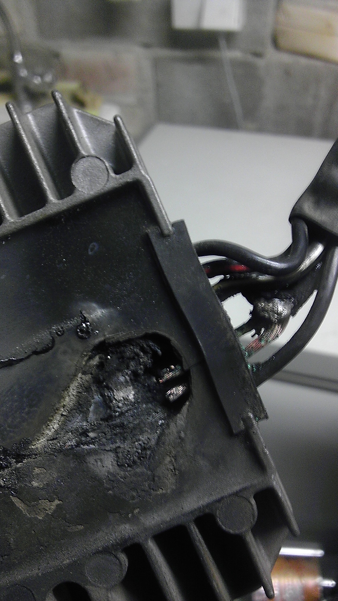

Sooo...mich hat´s auch erwischt :(
während der Fahrt hat es nen satten Knall gegeben beim Anbremsen auf ne Kurve...
dachte mir noch "krasse Fehlzündung...nur was spät"...
egal Bike umgelegt, Hahn auf und.........nix :confused:
Blick aufn Tacho.......Patient tot :eek:
Naja, den Rest kennt wohl fast jeder...am Arsch der Welt warten bis der Lumpensammler kommt.
Nur blöd wenn der gute Mann da oben mittrauert und Tränen vergießt :pleure:
Also Helm auf, Handschuhe an, Soziusrasten raus geklappt, aufn Bock gesetzt, Füße nach hinten hoch,
Ellbogen auf den Tank und Kopf abgestützt...ist bequemer als es sich anhört!
Bin zumindest eingepennt und erst aus dem Land der Träume gerissen worden, als es schon dunkel war und ein Radfahrer
an mir vorbei fuhr. :schiel:
Iwann kam dann auch die Rettung und es ging Richtung Heimat...Bike abgeladen, in die Garage und erstmal Frust ertränkt!
Jetzt hab ich mich dann aber doch mal auf Ursachenforschung begeben und folgendes entdeckt:
30A Sicherung--> defekt
Regler--> defekt
Stator--> gute Frage...paar Wicklungen haben wohl ordentlich Strom gesehen. Durchgeschmort ist nix. Werte liegen alle bei 0,2 Ohm
Batterie--> laut Diagnose vom Ladegerät okay
Frage an die Spezis hier...Stator austauschen?
Hab im Netz Neuteile gefunden...zwar keine Originalen, aber gibt ja schon paar hier, die damit auch fahren und bisher keine Probleme haben.
Gebrauchte Teile kommen nicht in Frage, wer weiß wie viele Km die hinter sich haben und eventuell auch vorm Ende sind.
Oder lieg ich da falsch?
Gruß Swen

Ich würds auf jeden Fall erst mit nur nem neuen Limaregler testen...
Kumpel hat auch umsonst den Stator ausgebaut
