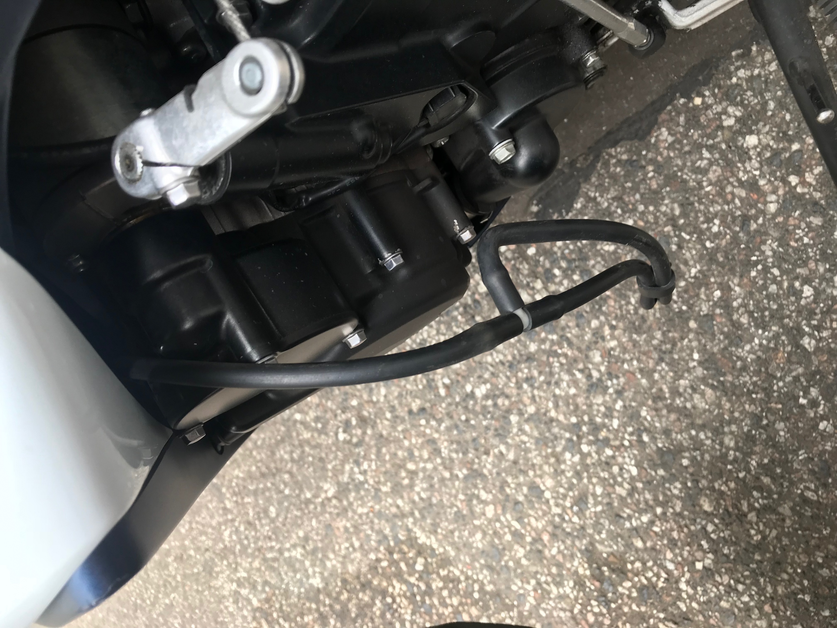

Moin Moin leude,
als ich heud eine kleine Runde drehen wollte, sah ich folgendes:
Der war nicht komplett außerhalb der Verkleidung, sondernd guckte bissle raus.Ich konnte den ohne wiederstand so rausziehen :/. Hab mich doch nicht getraut so zu fahren. Kann sich denn ein Schlauch, aufgrund der ganzen Vibrationen etwa, selbständig loslösen ? Kennt sich jmd damit aus ? In die Werkstatt könnte ich leider erst in 3-4 Wochen fahren..
Schöne Grüße ausm Norden.

Ist nur die Tankenüftung, ist normal, hald normal unterhalb der Verkleidung [emoji23]

Dann würde aber das T-Stück keinen Sinn machen oder?

Ist definitiv die Tankentlüftung, zwei Schläuche kommen dran und der vom T-Stück abgehende baumelt dann „frei“ rum
Da geb ich dem Binks Recht. Wenn unten beides Auslass ist, macht das T Stück keinen Sinn. Wahrscheinlich ist nur das eine Auslassu nd das andere kommt irgendwo anders ran.

das Thema hatten wir schon :) es ist die Tankentlüftung - aber verkehrt rum
das kurze, gerade aus vom T-Stück kommt an den Tank - das lange Teil in die "Natur"
der Abzweig vom T-Stück mit dem Schlauch ???? keine Ahnung - ich vermute es als Batterieentlüftung wenn sie notwendig ist -
der Schlauch würde reichen
ich hab bei meiner den Abzweig mit einen Stopfen verschlossen und der hängt halt jetzt unterm Tank mit so rum :lol:

Von der "K8 -K9" aus WHB. nicht sehr deutlich aber zumindest mal eine Übersicht.

Das T - Stück hat mich echt irritiert :confused:. Daher musste ich mal direkt nachfragen...
Vielen lieben Dank. Ich denke, ich krieg das sogar selber hin :)
