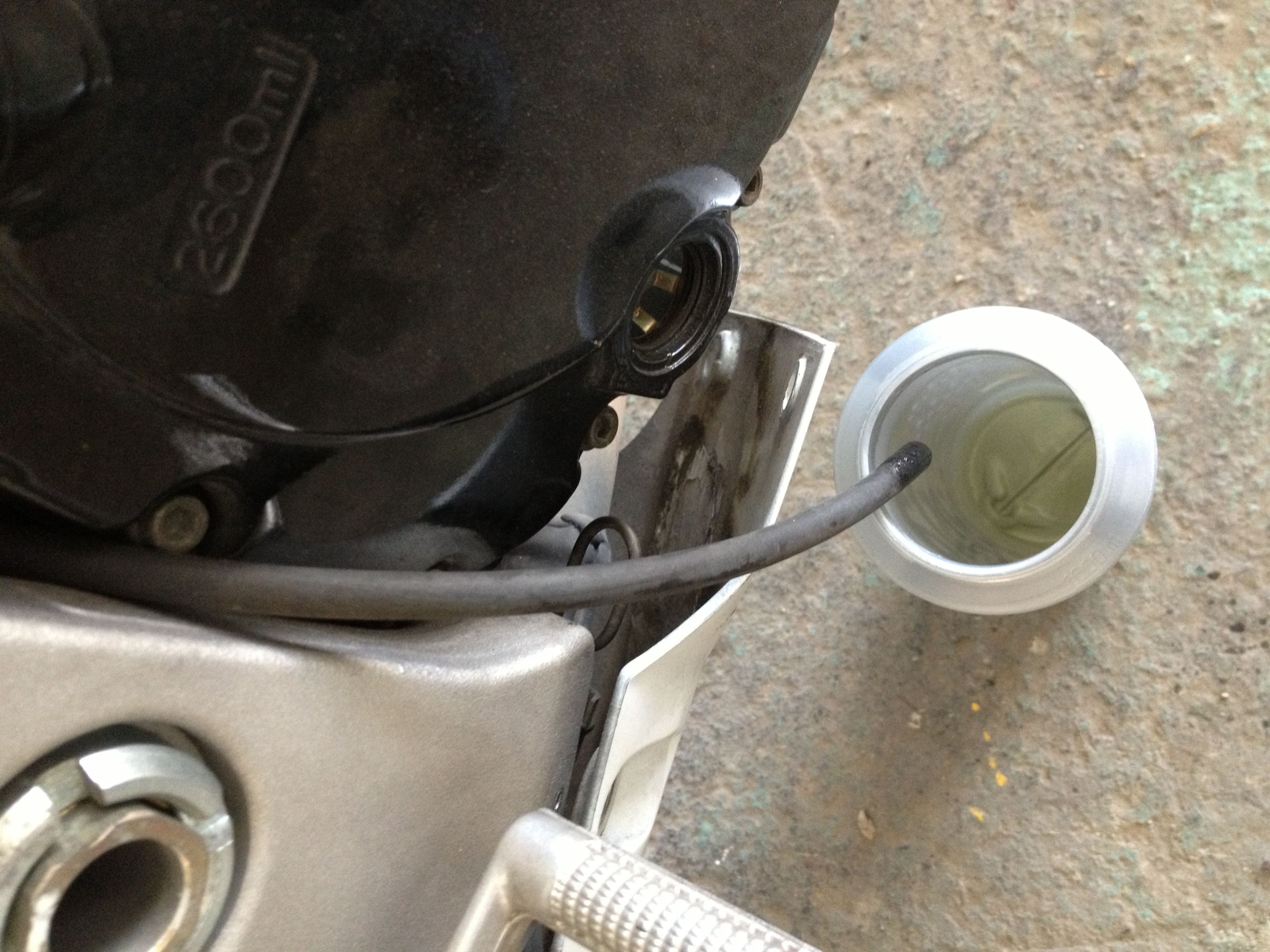

Hi liebes Forum,
nach langem wieder mal ich :)
Wollte heute die alte Dame mal wieder aktivieren, nur leider ist Sie mir nicht holt...
Anbei die Fotos zu meinem Problem,
Beschreibung, der Schlauch ist an der rechten Seite, wie auf dem Bild zu sehen ist, tropft/rinnt dort Benzin aus, allerdings nur wenn entweder Choke offen ist oder ich Gas gebe,
die Flasche die da steht war ungefähr ein viertel voll, hab das dann weggeschüttet, war aber definitv benzin(roch zumindest danach), soll da Benzin rauskommen oder sollte dort nur Luft/Wasser/was weiss ich rauskommen? Hab das Kabel mal verfolgt aber schlau werden tu ich daraus nicht...
Bitte um Hilfe!
Danke und lg
Patrick
ps: hab die sinnfreien fotos entfernt :)

Ich kann zwar nicht wirklich erkennen welcher Schlauch das sein soll, aber da oben gibt es ja nicht soviel Möglichkeiten. Überlauf vom Tank oder Entlüftung der Airbox. Da du Choke geschrieben hast und mir der Rahmen sehr bekannt vorkommt würd ich mal meinen das ist eine 96-00 SRAD.
Läuft sie denn sauber?

das sieht für mich aus als wenne s der überlaufschlauch vom tank ist. das heist du hast wohl bissel zuviel drin gehabt. dann kommt es da raus. ist auch so wenn die maschine umfällt läuft aus dem tank meistens da der sprit. ist halt so ne art überlauf.
entweder bissel sprit absauben oder die kiste mal ne runde um den block fetzen ;)

Ist ne Srad, genau, das komische an dem, es tropft nur Benzin, bzw. rinnt wenn entweder der Choke "an" ist oder ich gas gebe, umgefallen ist Sie mir nicht
das erste Bild zeigt den schlauch, da wo die isoflasche drunter steht, ist der bei euch auch so lose drinnen? also nur in so einer halterung, mir sit der noch nie vorher aufgefallen :o
Danke aber auf jedenfall für die Antworten ;)
das mit dem um den Block fetzen habe ich mir auch schon gedacht, aber hatte keine Lust das dat ding brennen anfängt :eek:

Passiert oft im Sommer wenn sie vollgetankt wird und danach direkt in der Sonne steht. Geh auch davon aus das es nur die Tankentlüftung ist. Fahr ein wenig und das problem sollte behoben sein.

Ja, das der so lose runterhängt ist normal. Das ist die Entlüftung. Das passt schon so. Brennen würde es nur Anfangen wenn du es nicht nach unten sondern auf irgendwas sehr heißes leitest (selbst dann entzündet sich das Zeug nicht sooo einfach). Also einfach wieder einhängen, mal etwas fahren und schauen ob es noch immer so raus rinnt.
Kenn mich bei Vergasern leider nicht so aus. Aber kann es sein das die Kammern voll laufen und es dann irgendwie in die Airbox gedrückt wird, wodurch es dann über die Entlüftung raus kommt? xD

Sodala, also erste Testfahr erledigt, Fahrverhalten ist gleich(zumindest kommts mir so vor wie letztes jahr), jedoch rinnt immer noch benz raus,
Sie läuft auch ruhig, ich muss dazu sagen, mehr als 8000 umdrehungen habe ich nicht zusammengebracht, da zu viel verkehr, allerdings ist immer, außer bei Standgas, benzin geronnen(3 mal von autofahrern aufmerksam gemacht worden dass ich undicht bin :D), nun meine Frage, kann es sein dass eine Kammer nicht verbrennt und da nur benzin reinschwappt aber nicht verbrennt? Wie kann ich das festellen, Tank runter airbox auf(das ist doch das schwarze ding unterm tank oder :o)

Hört sich an als wenn dein Schwimmer vom einem der vergaser hängen würde.

Oh Mann, hab die Schrauben nun auf gemacht und da kam auch Benz raus, Problem besteht aber weiterhin, wo finde ich die Schwimmer?

Na in der Schwimmerkammer. Ich würde in dem Durchgang gleich den ganzen Vergaser reinigen und nicht nur auf den Schwimmer hoffen.

so mal kurzes Update dazu,
es war ein O-Ring porös, alle O-Ringe getauscht, Probefahrt wurde gemacht, kein benz mehr aus dem schlauch,

und wieder mal ich,
so nach tausch der ringe und dichtungen, kein benz, kein ruckeln bei 4k umdrehungen, alles tutti paletti,
na dann, bis denne
