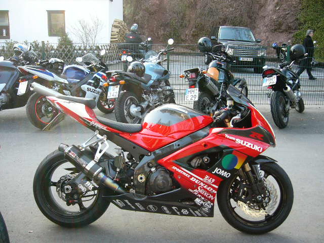

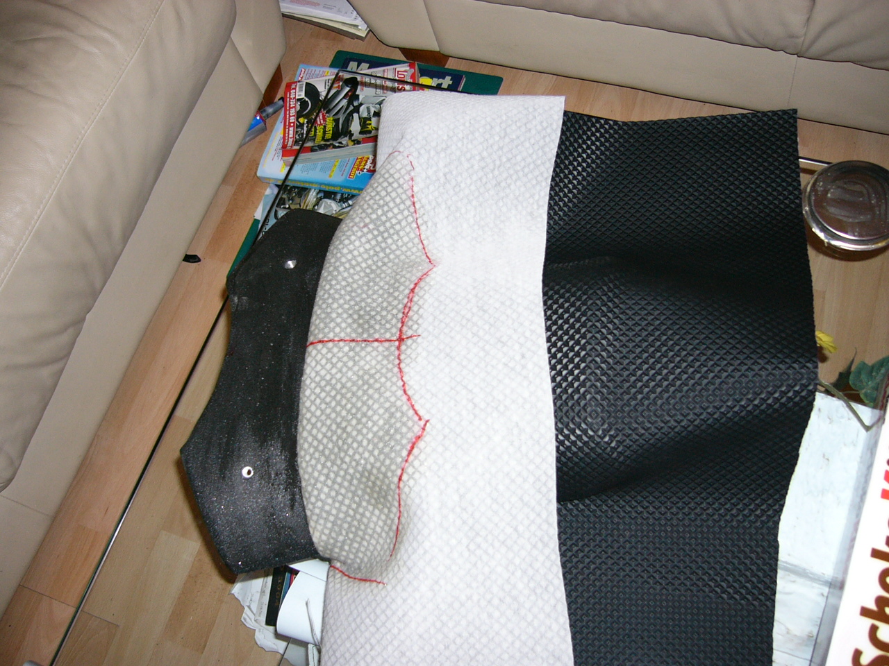

aber ganz schön viel aufwand für ne rennverkleidung ....
hoffe die hattest du nich bei deinem unfall drauf !

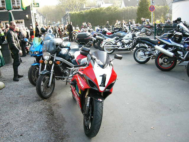

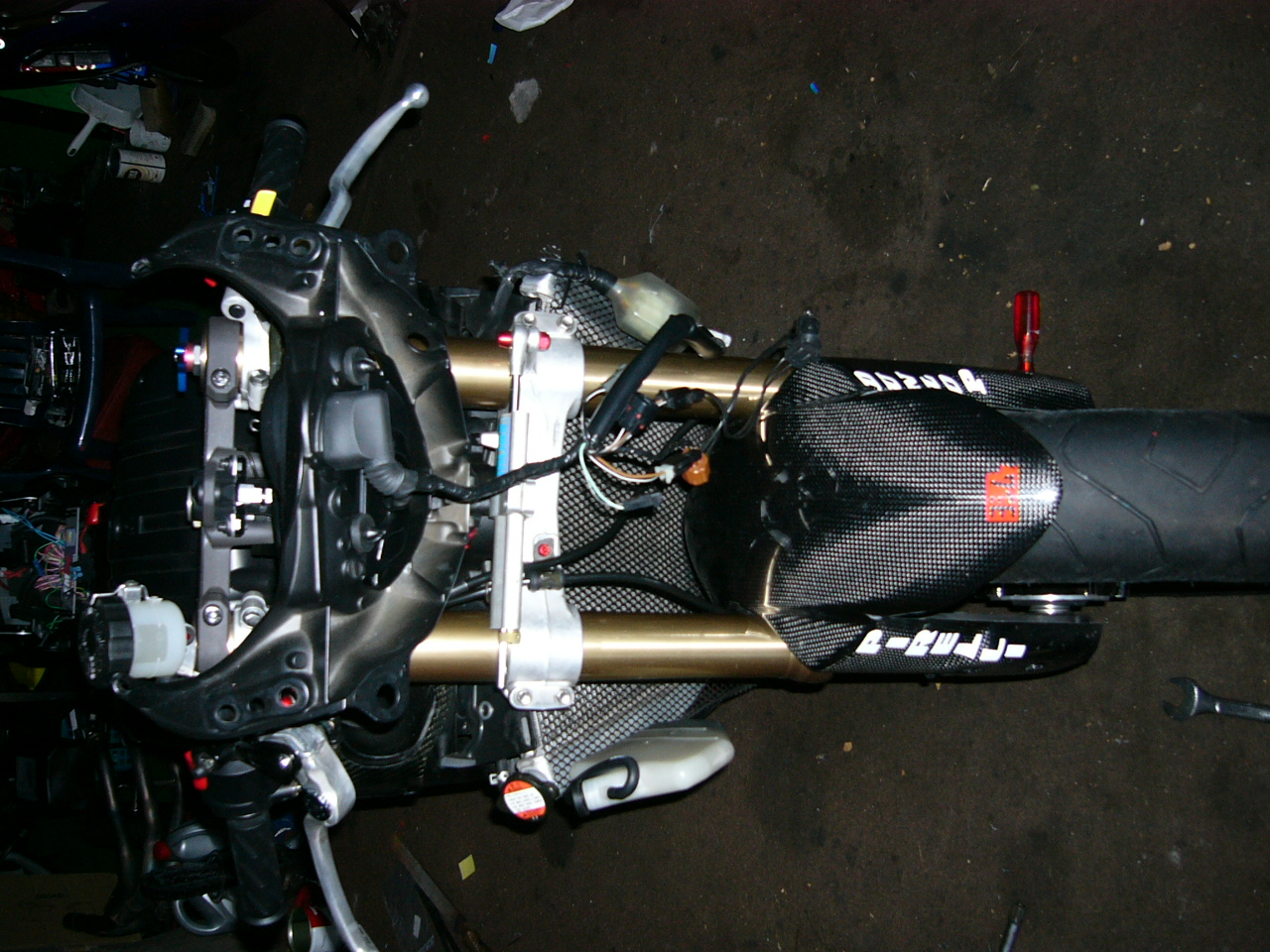

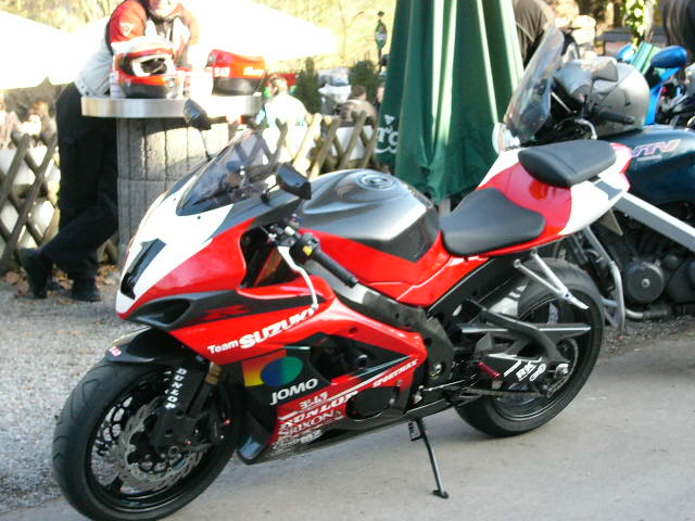

Siehe mal genau hin ,da sieht man das in der Startnummer 1 vorn ein DE Linsenscheinwerfer drinn ist der auch an war !!!dann kann man ja froh sein, dass du hier noch posten kannst.
aber lass beim nächsten mal lieber das licht am mopped dran, wenn du im straßenverkehr fährst.

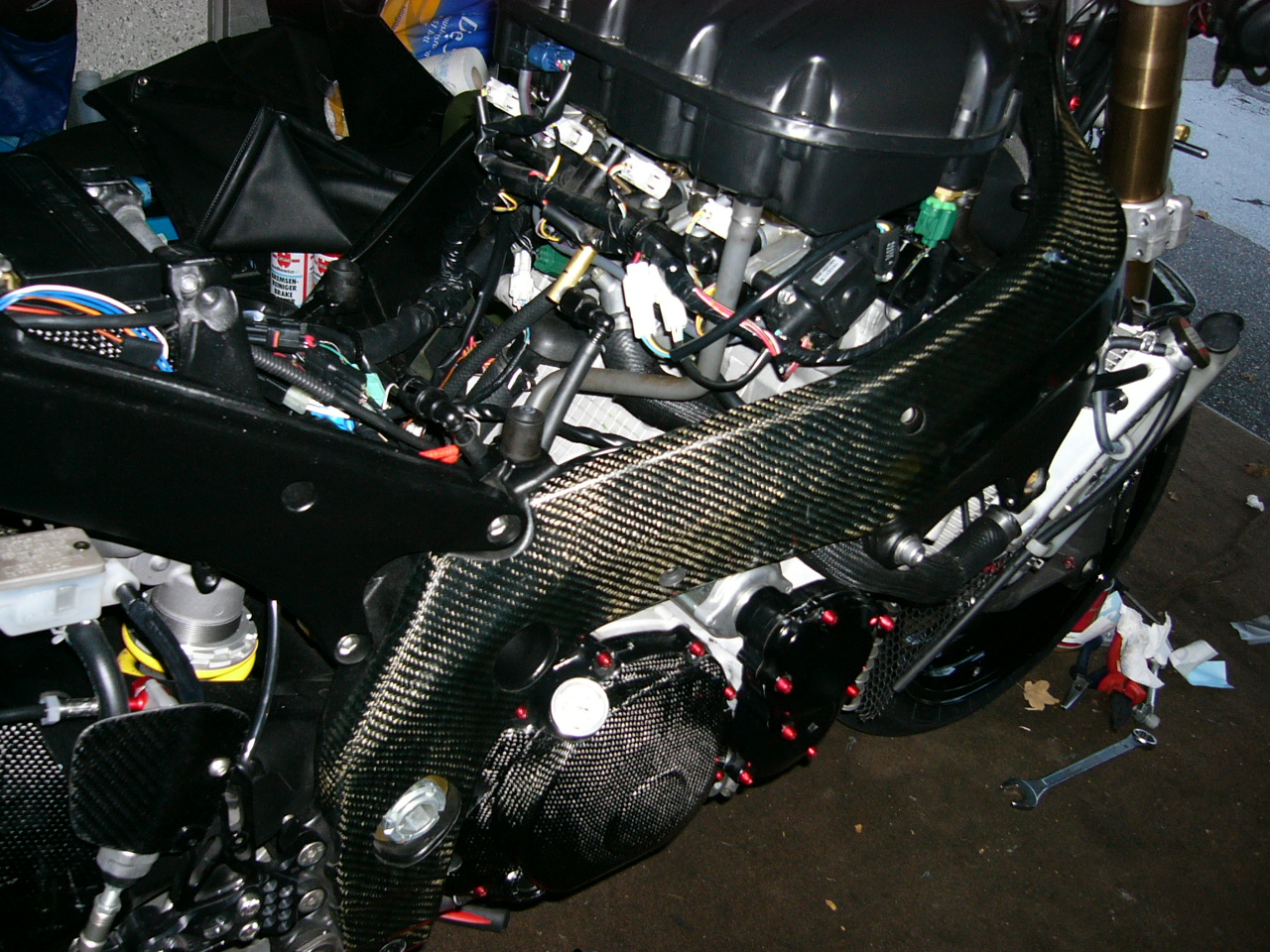

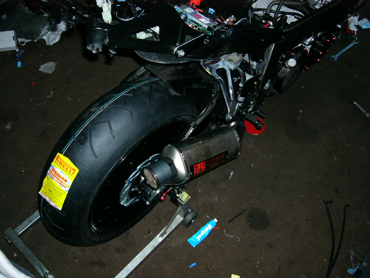

193PS . Kompletter Zylinderkopf ,Airbox , Steuergerät Neu Programiert ,Racing Auspuffanlage .Wie sieht es denn mit dem Motor aus.
Was wurde denn alles gemacht und was hat es an Leistung gebracht?
Ich hatte was von LKM gelesen.![]()
Brennraum / Original Ventile / Kanäle : BearbeitetGuter Wert.
Wurde an dem Kopf nur der Brennraum und die Kanäle bearbeitet oder auch
größere Ventile verbaut?
Kolben und Kompression auch geändert?
Jo, ich habe es gerade auf der LKM Seite gefunden.Brennraum / Original Ventile / Kanäle : Bearbeitet
Kompression Erhöht
Kompletter Unterbau samt Kolben bleibt Original

Selbst gemacht wie alles andere auch ,scheinwerfer hat E-Prüfzeichen dann brauchste den nicht eintragen .wo hast du das machen lassen mit dem licht... das is echt hammer ... ich dachte man brauch immer zwei so kleine wenn man schon so nenn umbau macht....ist das zulässig/eingetragen alles.?? was kostest sowas denn ?
Leider nein ,sorryD.h. man kann ne renverkleidungskanzel kaufen und einfach nen passenden scheinwerfer einsetzen ohne eintragungen ?! ...
hast du mal son link zu dem scheinwerfer ?
danke schonmal
