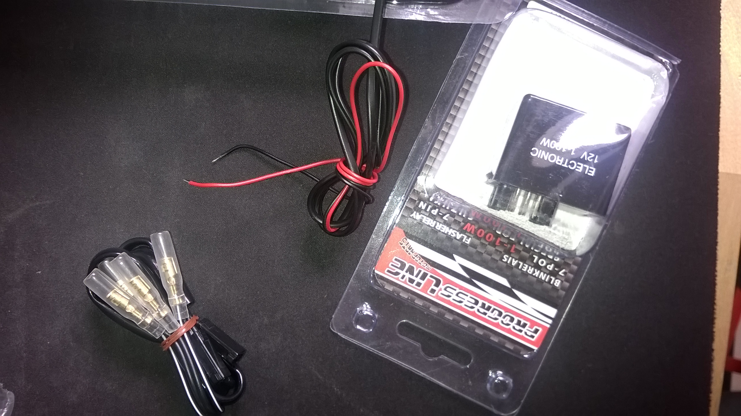

Spiegel sind nun da, aber ich check's nicht ganz, daher wieder (dumme^^) Fragen:
1. Was genau mache ich mit dem Blinker-Relais? Wo kommt das hin?
2. Wie verbinde ich die Kabel der Blinker mit dem Stecker?
Danke und sorry für die dummen Fragen, aber ich hab echt null Plan von sowas... :/

Hallo,
1. das Org. Relais durch das mitgelieferte ersetzen, das müsste li. unter der Verkleidung sitzen.
2. Du kannst dich auf die suche machen nach dem Gegenstück (männlich) von den bereits vorhandenden goldenen Stecker, ich hatte nirgends Glück und die an die Blinkerkabel dran Quetschen od. du zwickst die bereits vorhandenen goldenen Stecker ab und verbindest Adapterkabel und Blinker mit einem Quetschverbinder miteinander. Auf + und - achten!
Kurze zwischenfrage, passen die Adapterkabel bei dir zum Vorhandenen Kabelbaum?

Kein Plan, ich werde das am MI Morgen machen. Allerdings sehen die Stecker schon so aus, als würden sie passen, wenn ich das recht in Erinnerung habe vom letzten Spiegeltausch.

In einem anderen Forum steht:
"Um ein lastunabhängiges Blink-Relais für LED-Blinker einzusetzen, muss das Orginal-Relais inaktiviert werden.
Das Orginal-Relais findet sich auf der linken Seite unterhalb des RAM-Airkanals, daneben ist der Sicherungskasten.
1. Das Relais ausbauen (7-poliger Stecker)
2. in der Reihe, wo nur 3 Kabel angeschlossen sind, muss das braune und das hellblaue ausgebaut werden (am besten mit Uhrmacher-Schraubenzieher - ganz klein)
3. die zwei Kabel an neues Relais anschliessen
4. neues Blinkrelais sicher unterbringen / befestigen
5. Orginal-Relais wieder einbauen, da noch weitere Funktionen darin stecken (Einspritzung, Ständerschaltung, etc.)
Fertig
Was das Anschließen betrifft, nimmst du die beiden Kabel, die aktuell an dein Original-Blinkrelais gehen und schließt diese beiden an das Neue an. Zusätzlich ein Massekabel basteln und auch am Relais anschließen."
Ich glaube, jetzt raffe ich nix mehr. Ich dachte, ich ersetze das alte Relais durch das neue und gut is? :(
