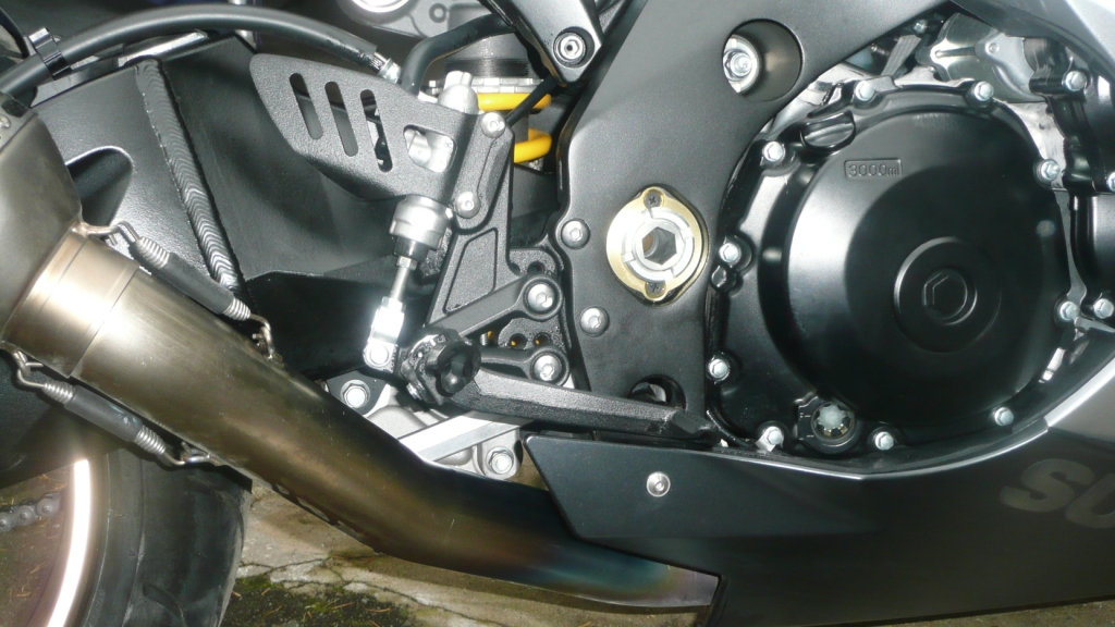

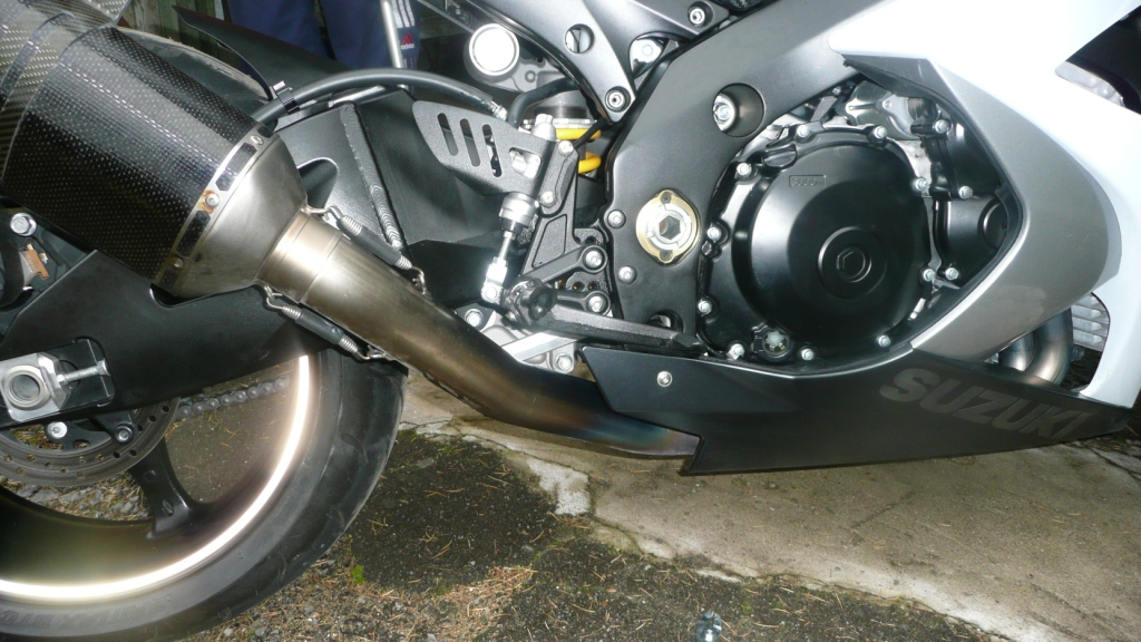

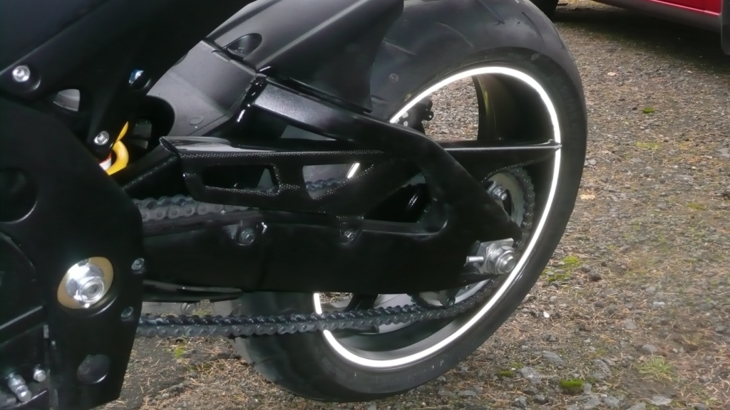

So, heute haben wir den neuen Kettenschutz aus Carbon montiert und die gepulverten Fußrasten montiert!
Sieht top aus, alles funktioniert reibungslos und ich konnte schon ca. 500m fahren, leider nur zum testen, mehr war mangels Wetter nicht drin :-/

schöner akra ist das! Ist das ne komplette????
oda ein katersatz und dann halt ein slip on drauf?

Kat wurde entfernt und dann direkt mit dem Rohr zum Schalldämpfer, also keine komplette...
Y-Stück oder sowas?
Hab mir das noch nicht genau angsehen, jedenfalls ist der Brotkasten nicht mehr vorhanden und der Klang ohne Eater ist richtig krass...:-)

@ Hannibal
...du sag mal, hab meine Rasten auch gerade beim Pulvern. Hast du die Messingbuchse im Schalthebel und die Kunststoffbuchse im Bremshebel vorher ausgetrieben oder hast du die drin gelassen???

ja wenn der kat weg ist und du aber keine komplette hast dann wird das wohl so sein mit dem y rohr!

Ja, ist meine ich ein Y-Stück...
Keine Ahnung, ob dir drin waren, Markus hat diese zerlegt (Danke nochmal) und mein Cousin hat alles heute wieder montiert...hat dabei aber viel geflucht, war wohl ne nervige Arbeit :-P
Egal, sieht klasse aus und gefällt mir richtig gut!

Jetzt ned jammern, das nachschneiden ist doch nicht schlimm:D manchmal gehts so,manchmal nicht. Das Endprodukt entscheidet doch:)
Das Kugellager hab ich mir Klebeband ebgeklebt,kommt eh ne Gummikappe wieder drauf,das sieht man dann eh nicht und Sand kommt auch nicht rein.
Das bekommt man nicht raus,hab ich damals so gemacht und hat funktioniert.

Ja bei den Gelenken vom Schaltgestänge hab ich das genauso gemacht ( man gut, dann weiß ich wenigsten das das funktioniert :) )
MeisterJoda
Keine Panik, ich bin da ein alter Hase :lol:
bis jetzt keine Probleme. 2 Gewinde musste ich bis jetzt nachschneiden oder bissle Material wegkratzen (mit nem Cattermesser geht das recht gut...1 Gewindeumdrehung reicht,dann gehts wieder)
mehr nicht.
Wird halt alles gepulvert,da wird auf gewinde nicht acht genommen.
Kannst dich auf die Teile freuen,macht echt was her :up:
