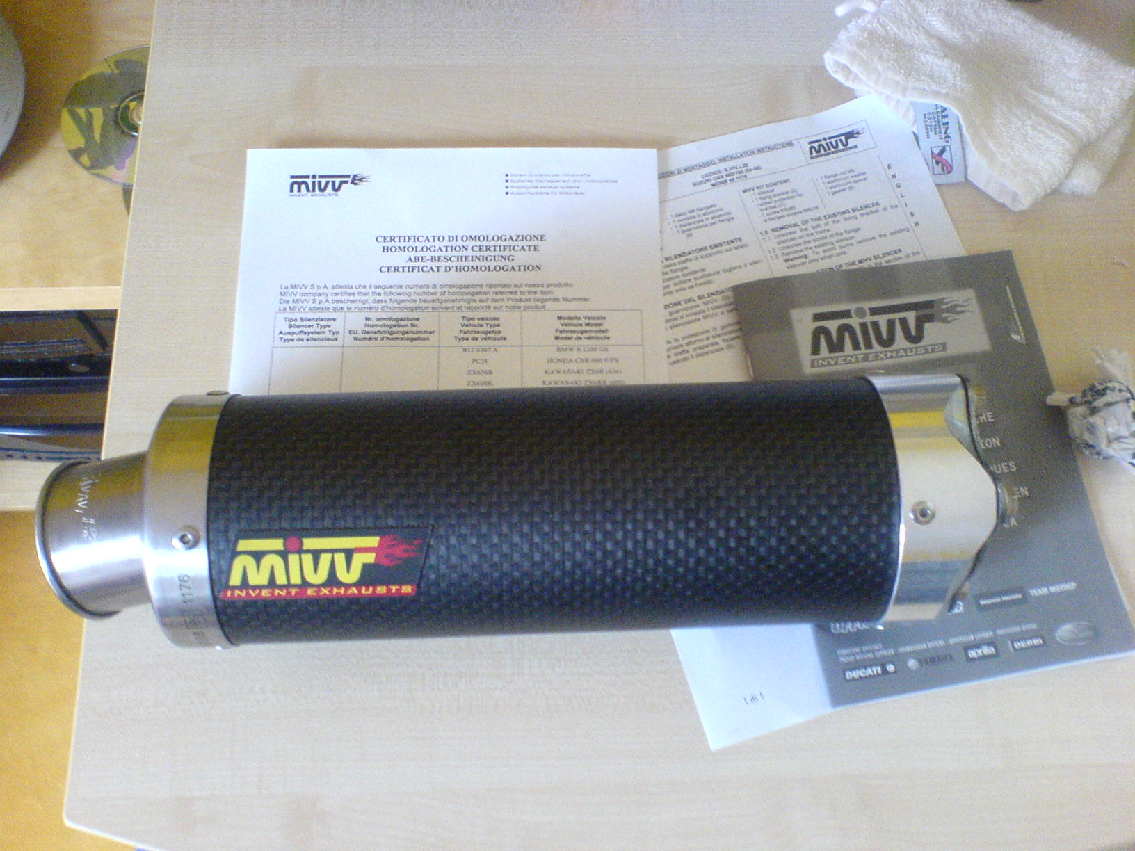

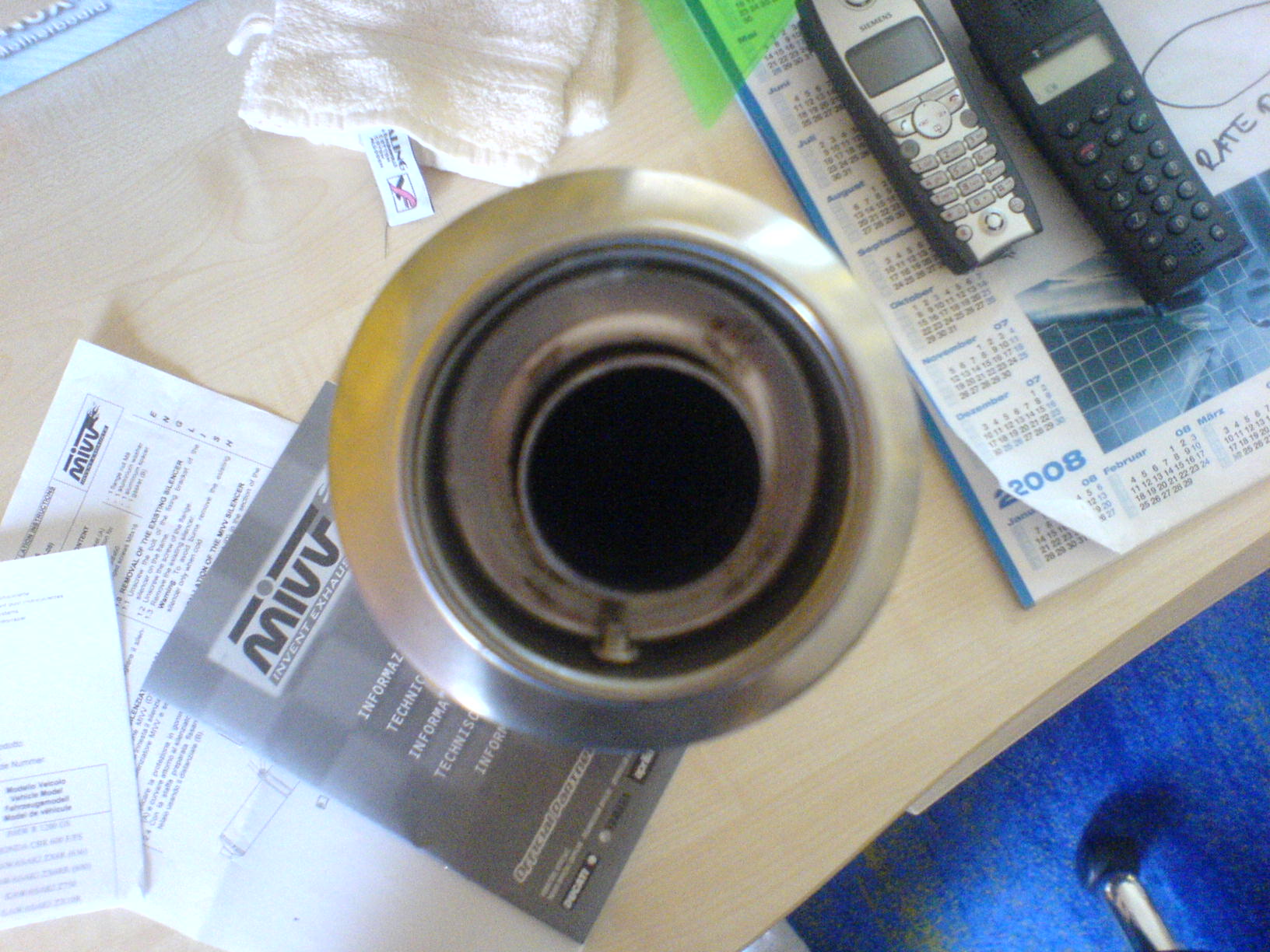

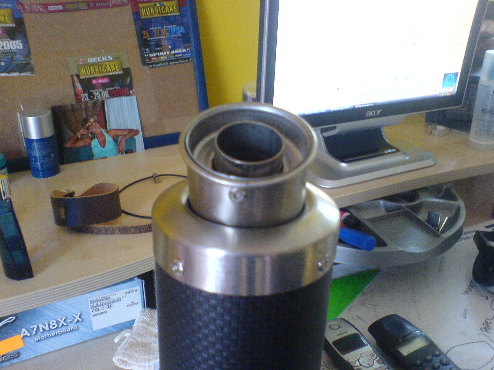

ich habe mir nun auch den Mivv GP geholt f?r meine 3/4 K5. Heute war es soweit und er ist gekommen. Zu meiner verwunderung scheint dies ein v?llig neues Design zu sein. Laut den Bildern auf mivv.it m?sste der normalerweise anders aussehen und das emblem ist auch anders. Es heist nicht mehr "Sportline" sondern "invent exhaust". Es sollte einen Db-Killer geben den man herrausnehmen kann, aber ich glaube bei mir nichtmal gro? was drin und der zipfel am ende ist genietet :(. Vielleicht hat einer von euch schon erfahrung damit und kann mir sagen was da los ist. Bilder sind im anhang

Also den DB-Eater sehe ich doch von hier ;) :D oder bin ich da taub auf den augen :D ?!?!
O_o
Also auf Bild 2 kommt die Schraube von Einsatz hinten drin doch richtig gut zur Geltung !!
Das m?sste auch ne Imbusschraube sein die evtl. mit einem kleinen Schweisspunkt versehen ist !! Zum entfernen ganz vorsichtig anschleifen und losdrehen ... Dann packste den am Schnorchel hinten und ziehst Ihn quasi nach hinten raus !! ;)
Hoffe es klappt so :)
Gru? Daniel
customiXXer
Niete aufbohren und durch Schr?ubchen ersetzen !!! ;)
P.S. Borsti h?tte einen neuen f?r dich gehabt, und das bestimmt zu ?nem guten Kurs ! :cool: (nutze dein R?ckgaberecht und kauf bei BORSTI !) ;)
ahso , wenns wirklich genietet ist machs wie der Jonny geschrieben hat ;) aber rausziehen geht dann ganz einfach ;) bzw. wenn du Ihn einmal draussen hast, w?rde ich ihn leicht (den DB-EATER SELBST) am aussenrand abschleifen damit er leichter rein und raus geht... sonst verdellt der so schnell :)

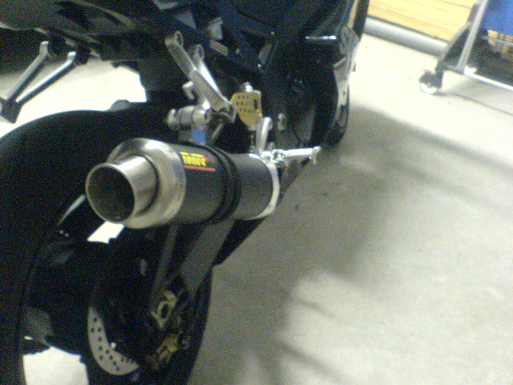

Au backe, habe den s??en grade rangeschraubt und erstmal mit Eater angelassen, war schon echt nenn klasse Sound, aber der Reiz die Fl?te rauszubaun war dann doch zu gro? und meine Fresse.. mir ist ein Ei aus der Hose gefallen :) Hab mal 2 Bilder in den Anhang gemacht, ein Video mit Sound mache ich noch mal bei gelegenheit
