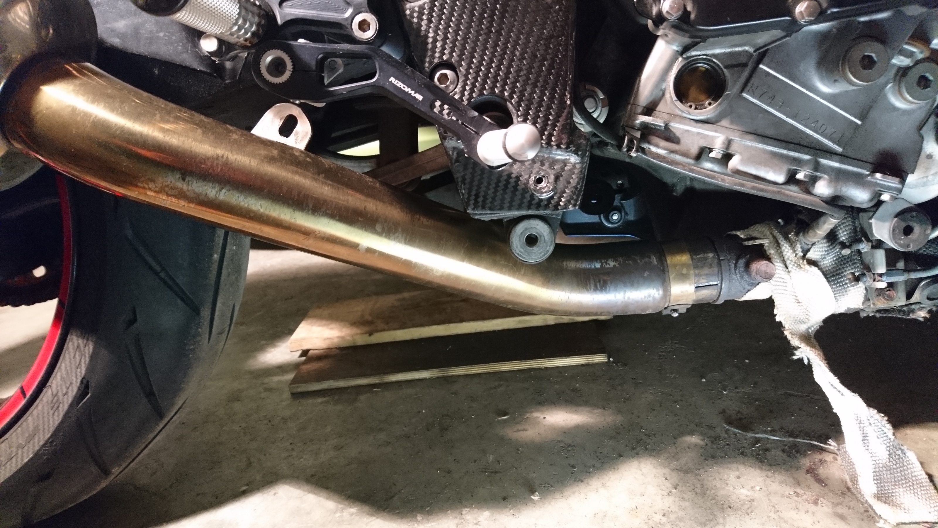

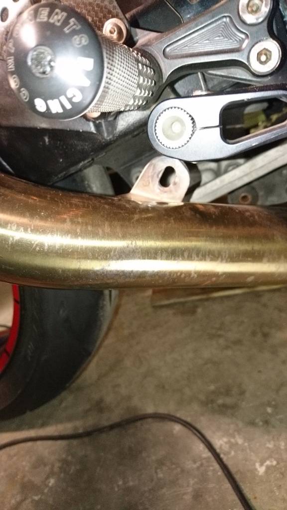

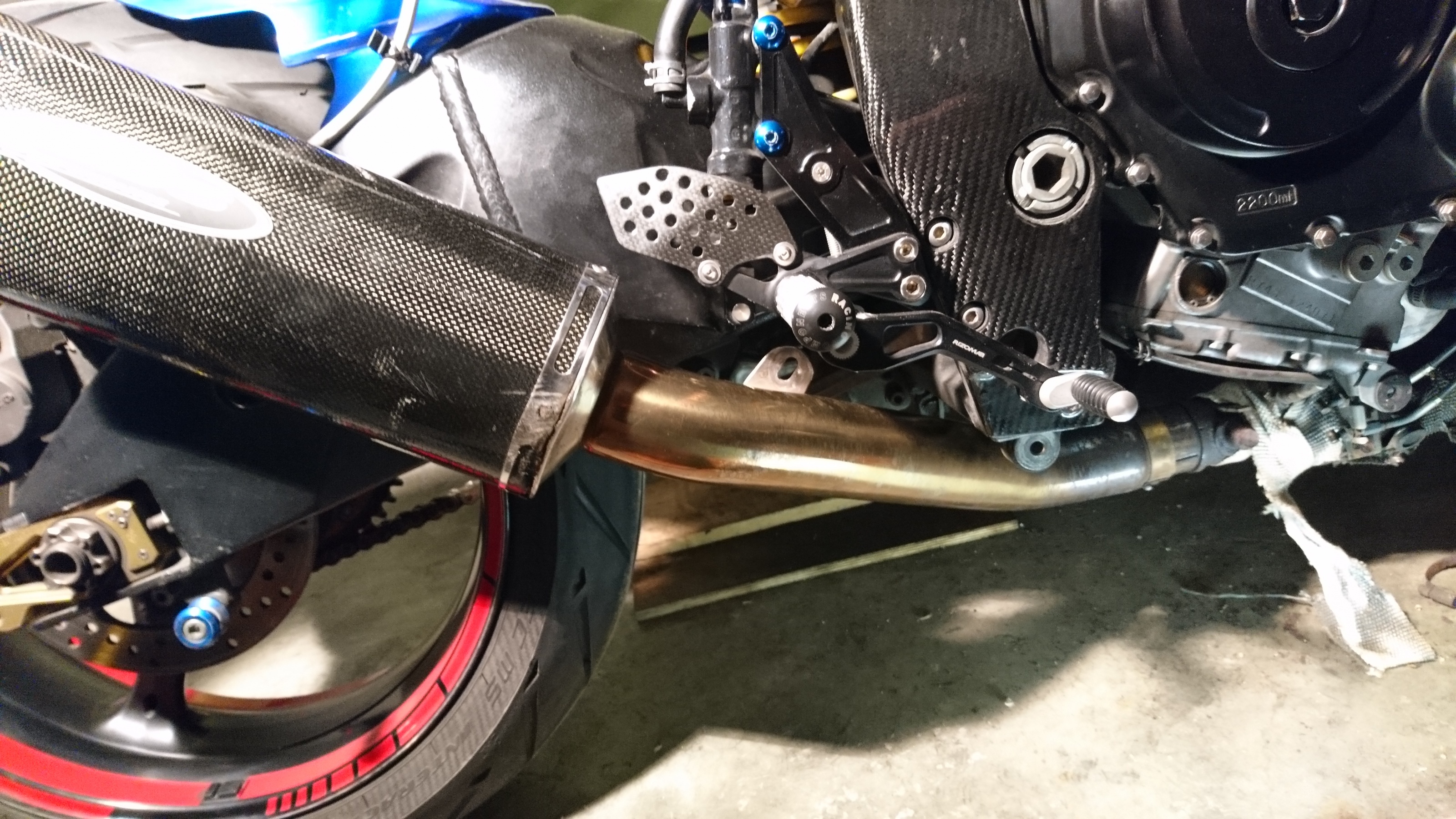

Servus, ich brauch mal eure Hilfe :)
Und zwar hab ich mir einen BOS Auspuff für meine Gsxr 750 K7 gekauft aber ich weiß nicht wo ich ihn befestigen soll (Bild im Anhang). An der Auspuffhalterung befindet sich kein Loch vom Rahmen oder sonstiges.
Ich hoffe ihr könnt mir weiterhelfen :confused:
Schonmal danke im vorraus :)

könntest du mal ein Bild von weiter weg posten (ganzen Auspuff und Anschlußrohr) den ich hab da einen Verdacht. :mata:

Kann ich nicht genau sagen aber die Lasche die man auf dem Bild dagestellt wird sieht für mich aus als ob das die Lasche für die Feder wäre die vom vom Topf zum Rohr geht.
Kenn den Boss-A zwar nicht aber normal wird ja nur der Topf befestigt und nicht das Rohr am Rahmen.
*edit war am Nachricht schreiben wärend du die Bilder gepostet hast. Aber ich würde sagen genau das ist es.

Der Verkäufer hat dir scheinbar nicht gesagt, dass noch ein Halter fehlt...entweder du findest solch einen oder bastelst dir deinen eigenen um an den Aufnahmepunkte zu gelangen...

Leider gibt es am Auspuff sonst keine Befestigungsmöglichkeit :(
Von Zwischenrohr weiß ich nix. Also ich hab den Auspuff gekauft da er auch auf die K7 passt aber von einem Zwischenrohr hab ich bis jetz noch nix gelesen.

Wie gesagt es fehlt nur so ein kleines Verbindungsstück zur Rastenbefestigung...
Eine Art Lochblech...du wirst dir da garantiert was zusammen basteln können [emoji1303]

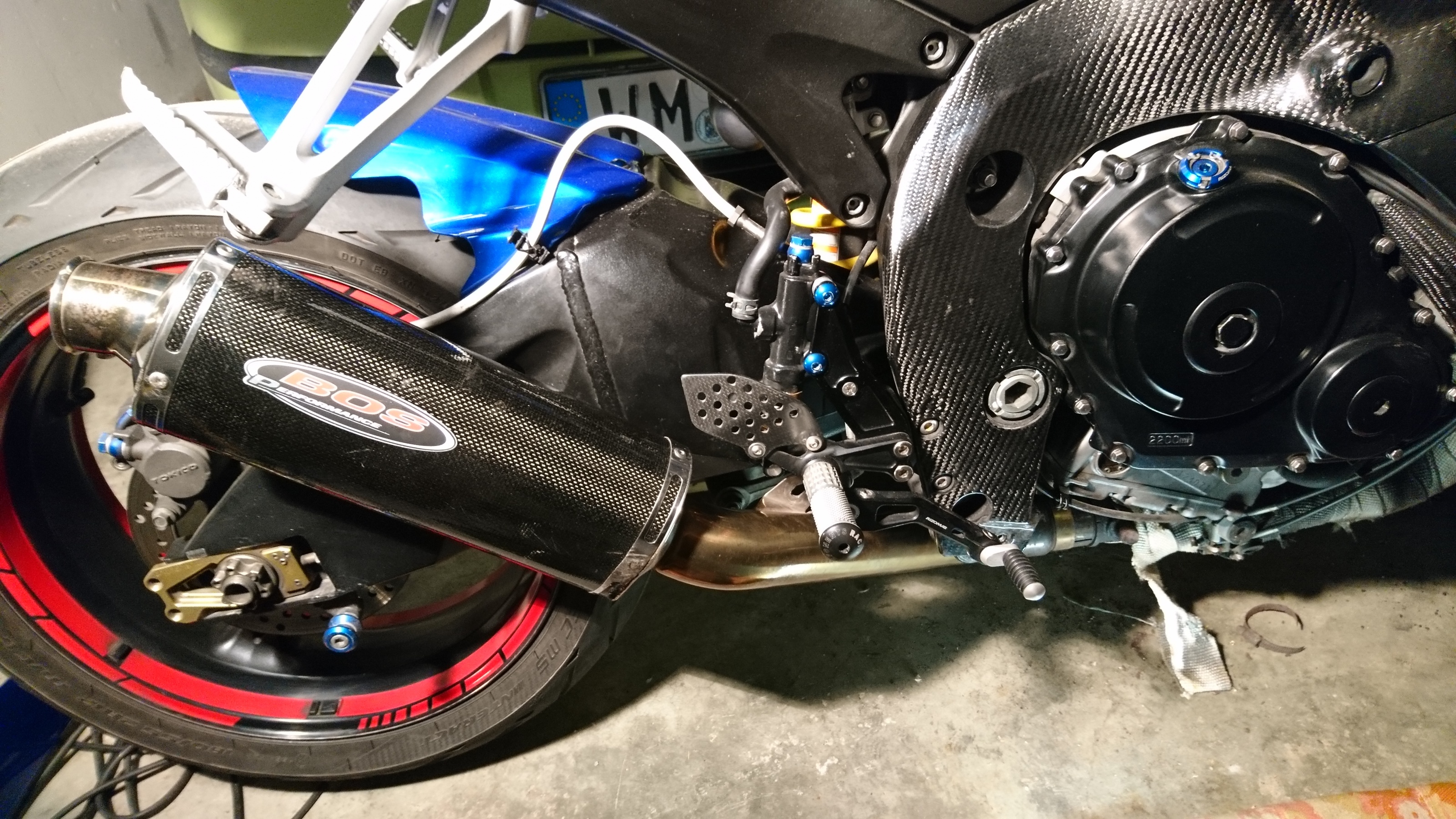

nein nein, das ding wird nicht mit so einem teil befestigt. der ist so kurz der kommt an die Sozius raste gar nicht ran. Der Wird tatsächlich am krümmer fest gemacht und der ESD schwebt.

Ich kann ja nur nach den Bildern gehen. Und da würde ich sagen, die Lasche ist nicht für eine Feder, sondern der Auspuff ist der falsche für das Moped. Man sieht ja vor dem Bremshebel, dass der Ori-Auspuff da gehaltert war. Und da sollte wohl auch die Lasche hingehören. Denke ich mal so.
Und dann der von Binks verlinkte Halter nochmal am Endtopf.
Auf dem 3. Bild, da wo das Auspuffband rumschwirrt, sieht es mir auch aus, als ob vor dem Knick mal ein Halter gesessen hat, das ist leicht abgeschabt. Die Stelle würde aber mit der Aufnahme auch nicht übereinstimmen.
Vielleicht liege ich ja völlig daneben. Aber ich würde anhand der Teile-Nummer erstmal überprüfen, ob der Auspuff wirklich für deinen Hobel ist. Oder ob der Verkäufer dir was vom Pferd erzählt hat.

Möchte hier eine kleine Übersicht zeigen - so ist mein Bos befestigt ( Vorbesitzer )
Ebenfalls interessant Thema klappen Lösung . Oem deaktiviert anhand von Kabel durchtrennt ( zusätzlich von mir kürzlich ecu flash) dann hab ich die noch unter der Verkleidung hängenden Seile raus gebaut ..
Ein Hebel mit einem seilzug zur Klappe die ich nach bedarf steuern kann .. ( Nachbarn , Kontrolle etc)
Hoffe hilft hier weiter - Grus aus der fränkischen [emoji1308]
