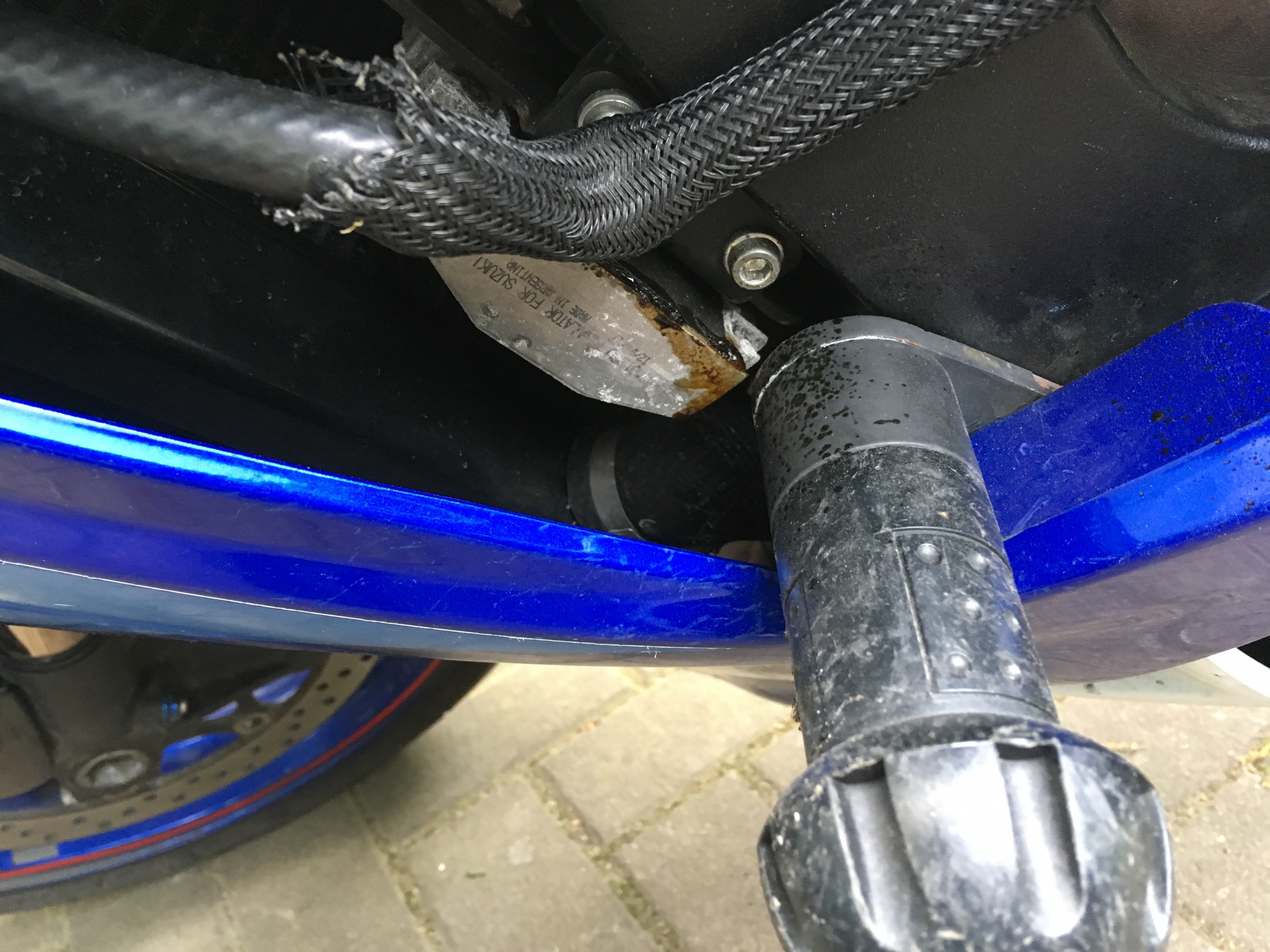

Mir ist vorhin meine Maschine abgeraucht. Nach 500 Metern ist sie einfach ausgegangen und gibt seitdem keinen Ton mehr von sich (auch die Elektrik ist komplett tot). Irgendwo am Motorblock scheint was geplatzt zu sein, da überall Spritzer einer schwarzen Flüssigkeit zu finden sind. Außerdem stinkt es furchtbar nach verbranntem Gummi/Plastik. (siehe Anhang)
Hat wer ähnliche Erfahrungen oder irgendwelche Vermutungen, was es sein könnte? ;)

Sieht für mich nach nem abgefackeltem Regler aus?

Denke auch, dass dein Laderegler sich verabschiedet hat... könnte grob passen von dem, was man auf dem Bild so erkennt.

Das klingt nicht ganz so teuer. Ich hatte im November ne defekte Lichtmaschine, die wurde neu gemacht. Beide Male Glück gehabt, dass ich in der Nähe meines Wohnorts liegen geblieben bin ;)
Aber das schwarze Zeug sieht halt aus wie Öl, da muss irgendwas geplatzt sein.

Ist das wirklich Öl oder geschmolzenes Plastik?

Ok, eher geschmolzenes Plastik, die Suppe ist ziemlich hart. Riecht auch wie geschmolzenes Plastik.

Tippe auch auf den Regler. Wenns noch der alte ist, ist der in schwarzes Plastik eingegossen in der Mitte. Diese schmelzen förmlich dahin. Der Gestank weist vermutlich noch auf den Stator der Lima hin, der ebenfalls abgeschmort sein könnte. Da die Maschine keinen Muks mehr macht, ist wohl auch dabei die Batterie gestorben. Mess mal an der Batterie die Spannung, Wird vermutlich deutlich unter 12V sein

Na herrlich. Ich hatte gehofft, dass der Stromkreis automatisch unterbrochen wird, wenn der Regler abschmiert. Ergo die Leichenstarre meines Motorrades nur daher rührt.
Wird dann wohl doch ein teueres Vergnügen, morgen weiß ich mehr :( (steht schon in der Werkstatt)

Wenn du die Diagnose Lima Regler bekommen solltest, nimm sie mit und mach es selber.
Du beißt dir hinterher nur in den Allerwertesten wenn du 400€ für das bisschen geblecht hast und der Regler an der selben Stelle sitzt.
Dann zahle lieber die paar Kröten für die Diagnose und nimm sie auf den Hänger mit Heim.

1h Arbeit berechnet, dadrin noch zusätzlich ne Glühbirne gewechselt und Leerlaufdrehzahl angepasst, passt.

Das heißt jetzt was?
Haste alles tauschen lassen und der Regler hängt wieder an der alten Stelle?
Dann hast du leider nichts dazu gelernt.
Falls dem so sein sollte, tu dir selbst einen Gefallen und verlege den Regler. Sonst raucht dir die Kiste früher oder später mit Garantie wieder ab.
Darf man fragen was letztendlich gemacht wurde und was du bezahlt hast?
