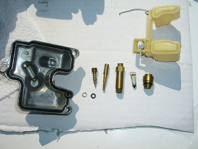

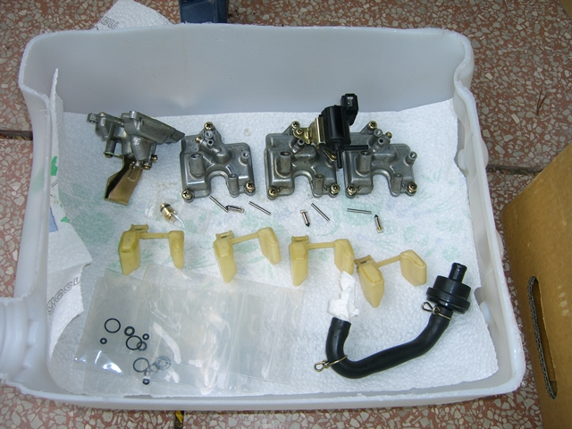

Hallo Zusammen ! GSXR 600 BJ 1999 elek. Vergaser
Motor lief im oberen Drehzahlbereich nicht "ganz rund" und verlor dabei stark an Leistung. Jetzt hab ich mal alles zerlegt, gereinigt und alle Dichtungen erneuert. Erster Test nach dem Service steht noch an!
Möchte mit einigen Fotos den Zustand "vorher und nachher" zeigen.
Gruß Oswald

Sehr schön sauber! so muss das aussehen ;) Das Innere der Hauptdüse sah schon ordentlich verschmutzt aus. Kanäle mal auspusten nicht vergessen.
Noch was zum oberen Anfangsthread: Wenn die Schwimmernadel nicht richtig eingehängt ist oder beim zusammenbauen .z.B. sich irgendwie verklemmt hat säuft dir der Vergaser ständig ab. Ich vermute daran lag es. Ansonste, wenn natürlich einstellschrauben herausgedreht wurden muss alles komplett eingestellt werden. Denn im Normalfall muss nach ner Vergaserreinigung nicht tragisch nachgestellt werden.

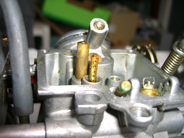

Optische Unterstützung zum Beitrag von Hool:
Du hast dich nur um die Sachen im grünen Kreis gekümmert.
Die Schraube die Hool meint, ist die im roten Kreis,
Ist das so richtig?
Nen Reparatursatz in den Benzinhahn einzubauen ist sicher nicht verkehrt.
Achte aber auf die Bohrung in der Membrane und der Kunststoffplatte.
Der Hahn hat ein Loch und die Bohrung muss da sitzen.
Auf der Platte ist seitlich eine Kerbe....
