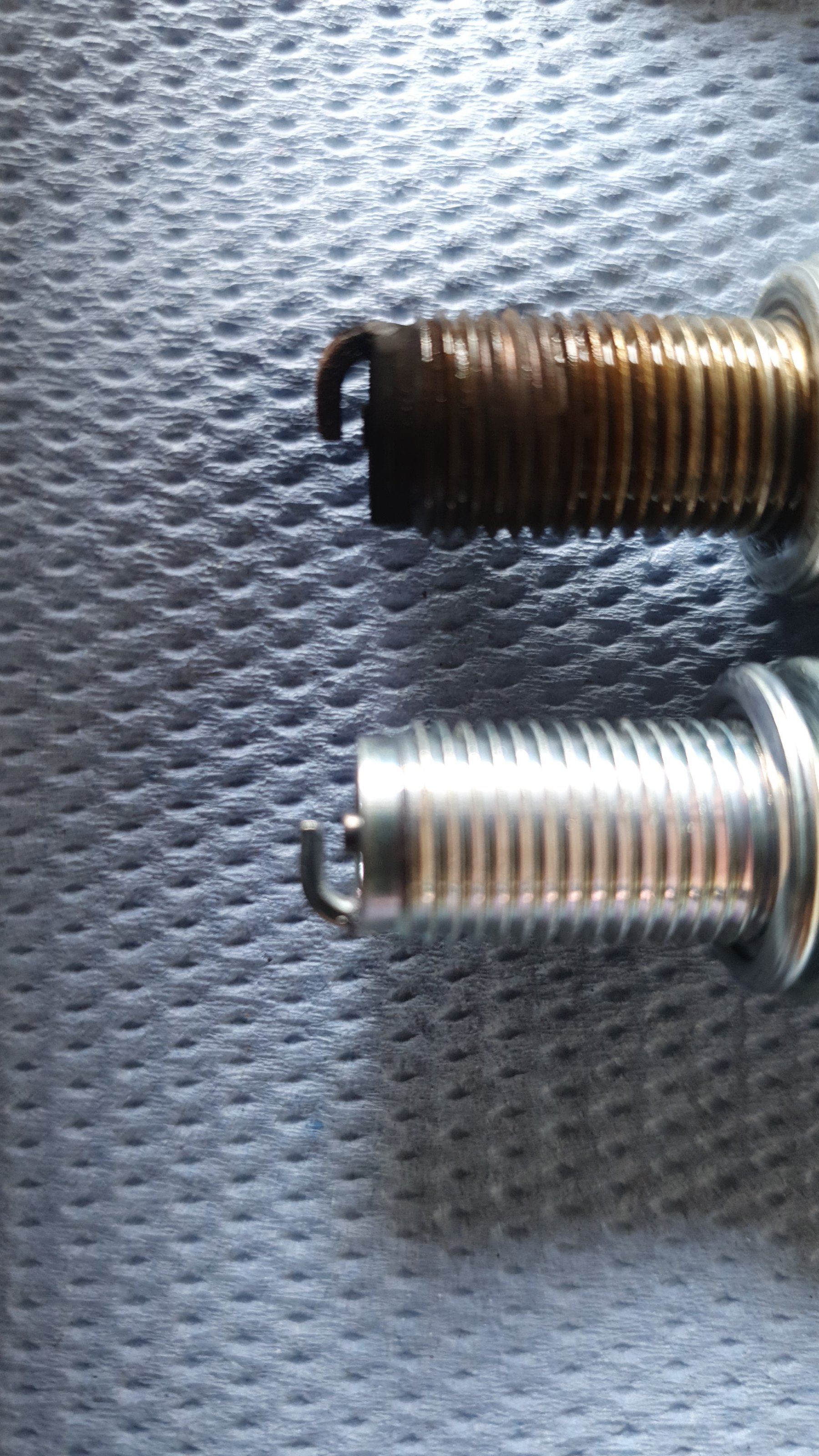

Jap foto hab ich glaub ich zu anfang rein gestellt... weiss und elektrode runter

Ich geb dir mal bilder der kerze.. wollste ein foto von allen alten .. hab die auf bewahrt für den freundlihen....

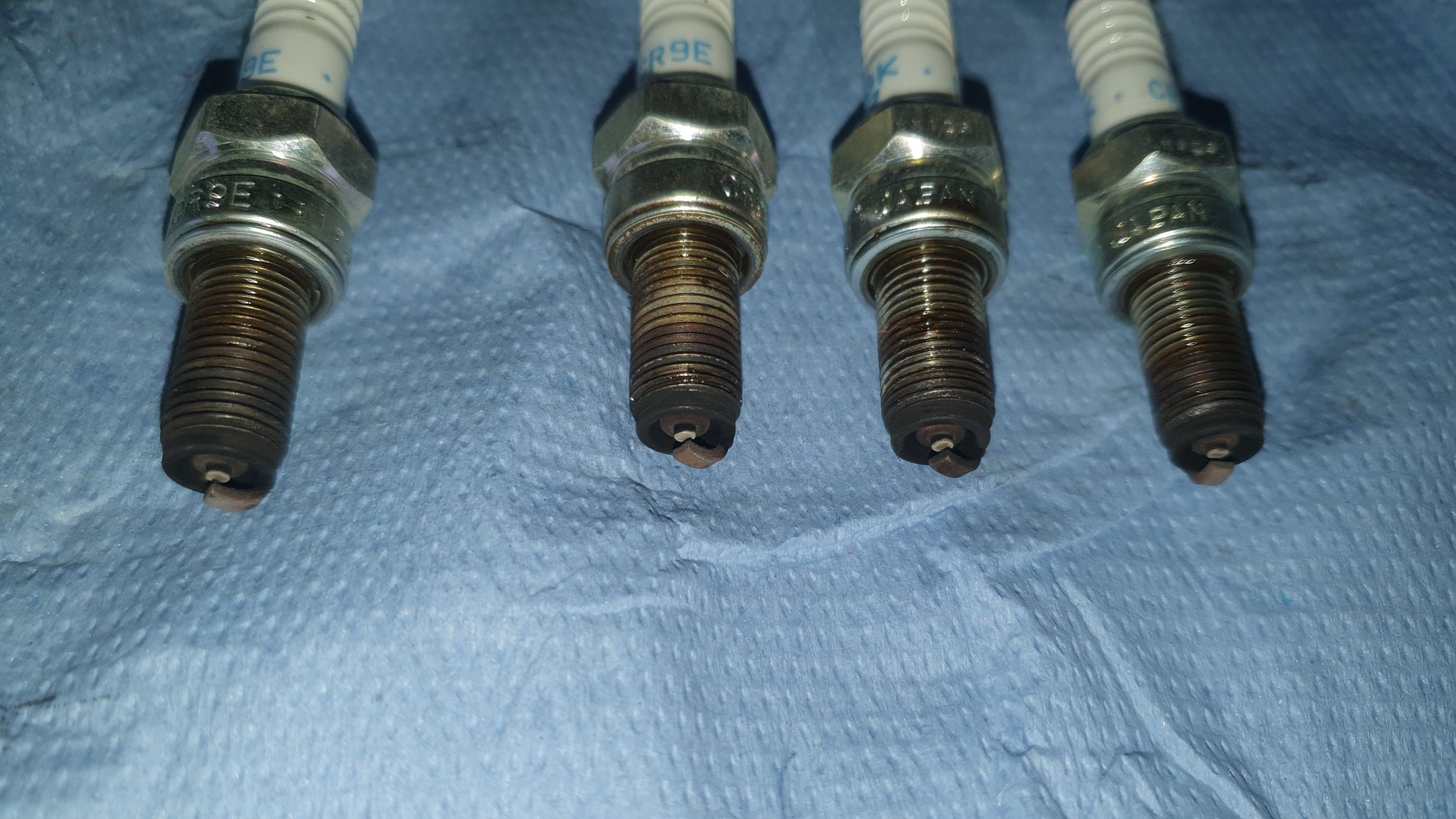

Ja, mach mal alle vier, die Kerzenbilder sollen zumindest mal identisch sein.

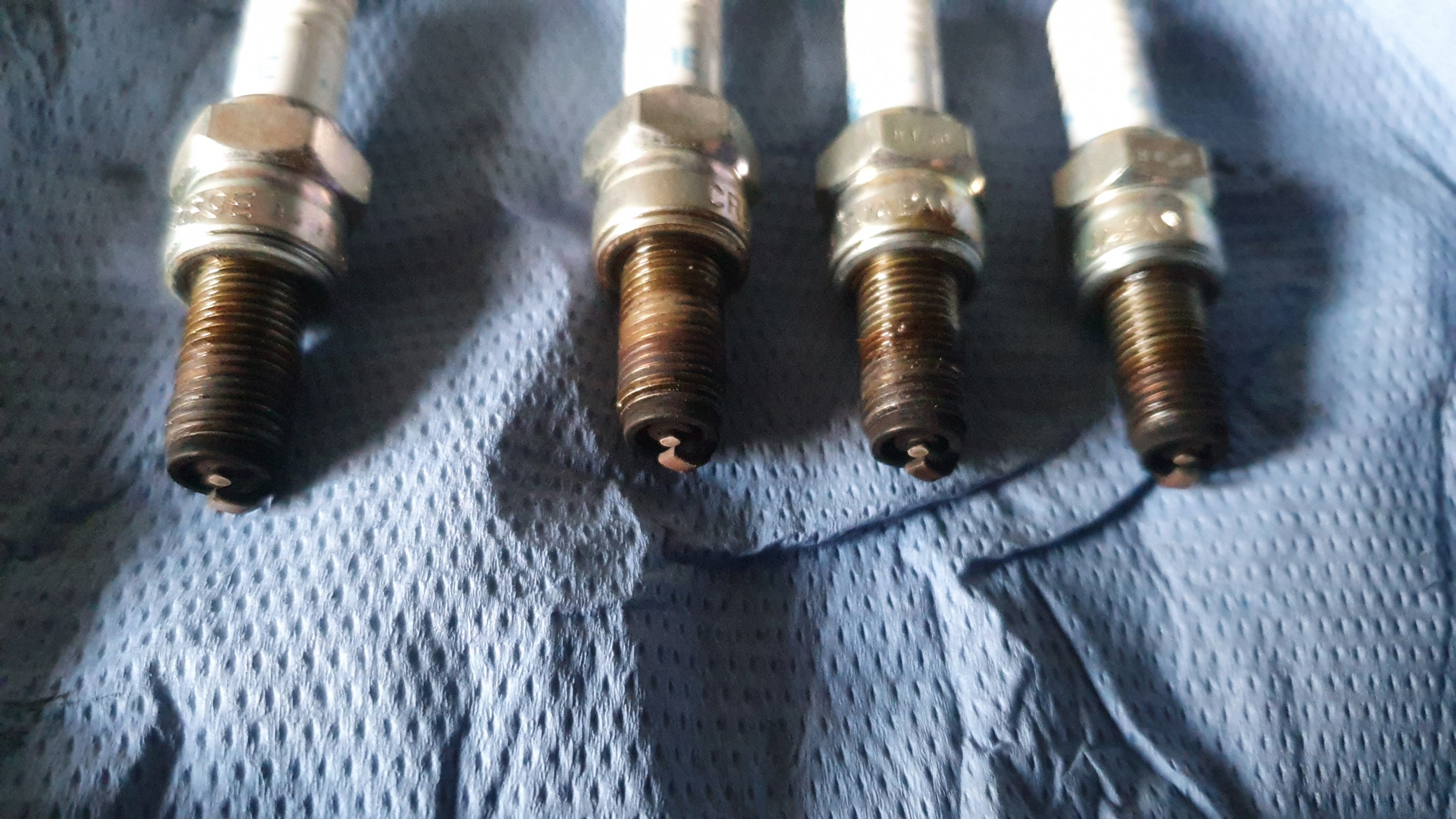

Jetzt gleich bekommste erstmal nen foto aller kerzen

Hier die fotos der alten kerzen
