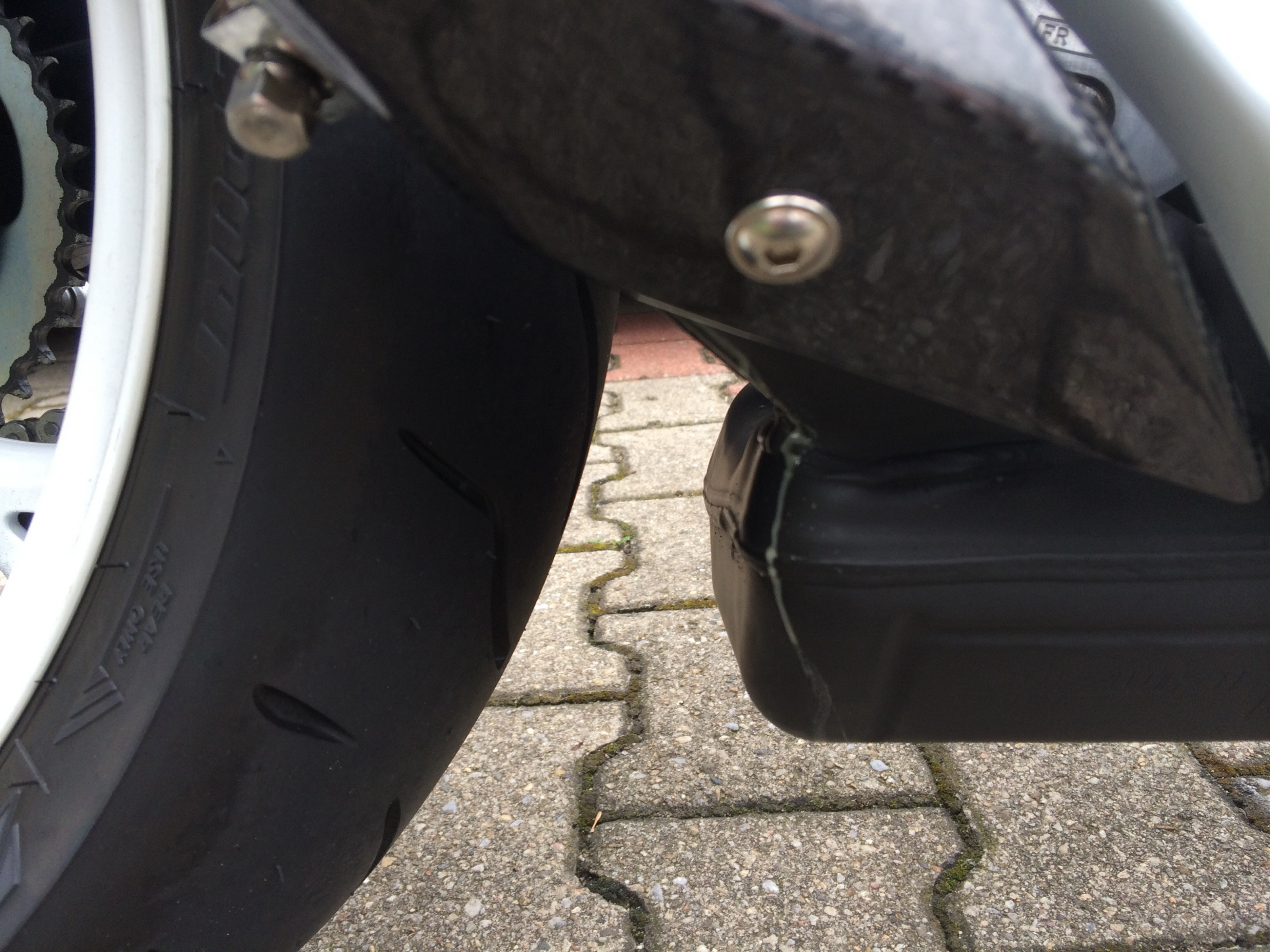

Hab mir die Tage nen neuen Auspuff gekauft und auch sofort montiert. Nach der Montage ist mir beim Probelaufen lassen aufgefallen, das unten an der Verbindung am Kat Luft durchdrückt! Also Schelle und Adapter auf korrekten Sitz geprüft und kurzerhand aufgegeben.
Da ich dort nicht in der Lage bin ne Dichtung zwischenzusetzen, weil das Rohr passgenau ausgeführt wurde, habe ich mir Montagepaste gekauft und diese großzügig verteilt und den ganzen Schmu wieder zusammengesetzt. Beim warmlaufen lassen hast dann prompt Kondenswasser an der Stelle wo die Luft kommt durchgedrückt. Da war dann natürlich nichts mit dicht bekommen!
Auf dem Foto sieht man auch schön die Suppe! Prompt bei Bos angerufen, da könnte mir keiner helfen, da der Verantwortliche erst Dienstag wieder da ist!! Ich wollt aber gerne mit neuem Puff fahren! :(
Hat da einer ne Idee, was ich machen kann?

Wenns eigentlich ohne großen Aufwand funktionieren sollte dann würde ich bis Dienstag warten und mal kräftig auf den Tisch klopfen!
Ansonsten hilft vielleicht Teflonband. Hab ich früher bei meinen 2 Taktern immer um so Auspuffverbindungen drum gewickelt und dann wars dicht. Bekommste eigentlich überall son Band.
Btw Bild geht nicht

Bild zweiter Versuch!

Du hast den auf Zug montiert, das heißt das du wahrscheinlich gedrückt und gezogen hast um ihn an den halter zu bekommen.
Löse die Komplette Abgasanlage (die verschraubungen Abgasanlage zu Motorrad) (die Schrauben nur lose drehen nicht rausdrehen) außer an den Zylindern die bleiben fest.
Dann verbindest du den ESD mit Auspuff (fest und passend), schraubst zuerst die ESD Schelle an der Fußraste leicht an und dann alles nach und nach fester ziehen. Reinigst vorher den Flansch (zwischen ESD und Krümmer) mit Bremsenreiniger und tust dünn Montagepaste drauf.
Dann fährst du den Auspuff mal ordentlich warm! Kondeswasser kommt vom rumstehen der Auspuff muss mal durchgewärmt werden das sich die Rohre a weng beiziehen.
Danach kannst du gucken ob es noch undicht ist.

Danke Killswitch, das hört sich sehr vernünftig an was du als Vorgehen empfiehlst.
Es ist halt doch so, dass selbst die einfachsten Dinge wie z.b Slip-On montieren, ne Menge Fehler-Potenzial bieten.

Aber mal ne Frage wegen dem auf Zug montieren. Sollte das Problem nicht bestehen bleiben, wenn ich das Ganze ohne Spannung montiere? Weil das Spiel zwischen Flansch und Adapter bleibt doch weiterhin bestehen!
Und nein, ich hab nicht gedrückt und gezogen, aber vielleicht trotzdem was falsch gemacht?!? :P
Habe den Auspuff zusammengesetzt, ihn passend auf den Flansch gesetzt bis er hinten anstand. Dann die Schelle mit der Hand angezogen, den Auspuff leicht gedreht (wie Keule es in seinem Fred beschrieben hat), um ihn an der Raste zu montieren. Den Adapter habe ich dabei festgehalten, damit der sich nicht mitdreht. habe da die Schraube handfest angezogen und dann die Schelle mit 16 Nm festgeschraubt. Danach die Schraube an der Raste angezogen. War da was falsch? Hatte nicht damit gerechnet, dass es so kompliziert wird.
Komm mir gerade nen bissl blöd vor! :(
nö aber wenns undicht wird muss man halt nochmal nach gucken.
Achte drauf das die Verbindungsstellen richtig sauber sind. Die Monatgepaste trotzdem sonst bekommst du den nur schwer wieder auseinander.
Abgasanlagen sind viel nur gesteckt, teilweise nur durch Federn gehalten. Die müssen halt passend montiert werden und gleichmäßig angezogen, das ist manchmal bisschen tricky.
Wird der Auspuff richtig warm dehnt sich das Metall aus und die Rohre backen zusammen (Außerdem setzen die sich noch in den Halterungen), das geht soweit das du die nach Monaten im Betrieb mit dem Hammer demontieren musst (wenn man die Montgepaste vergessen hat).
Das Wasser macht übrigens nix, fahr den Auspuff richtig warm. Dann verkrümelt sich das Kondenswasser aus dem Kat. Wenns dann immernoch siffen sollte zieh die Schelle nochmal vorsichtig nach (halbe umdrehung oderso). Dann geht das schon.
