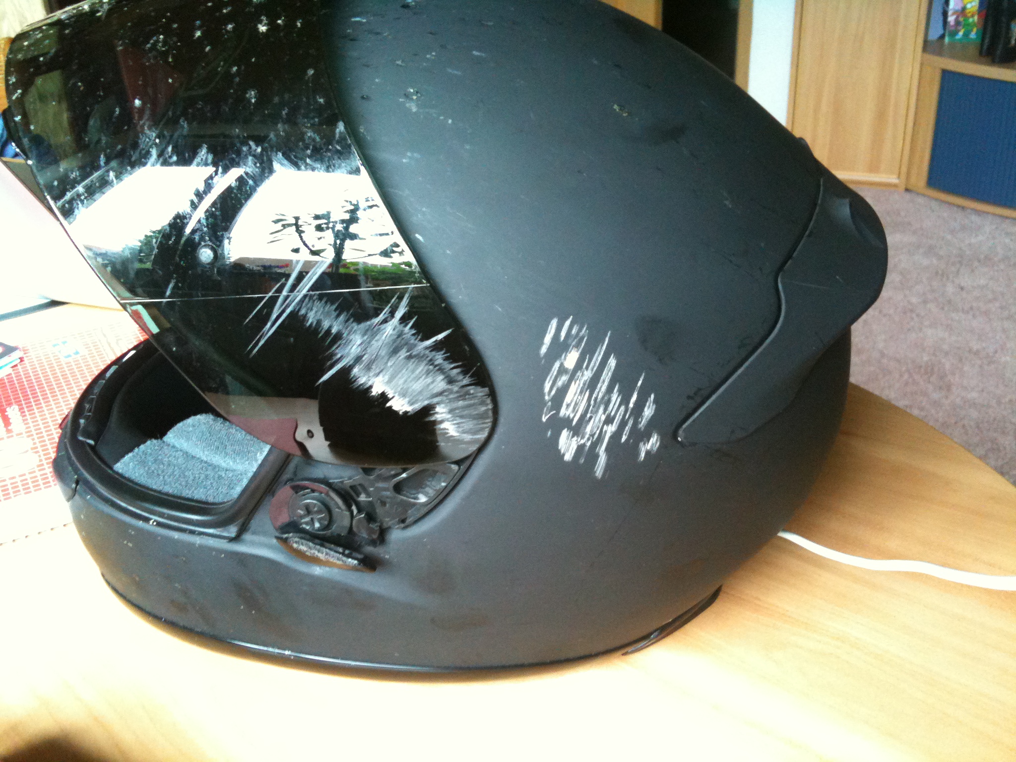

Hallo Jungs,
nachdem ich letzte Woche leider unsanft abgestiegen bin wollte ich mal fragen ob man den Helm auch bei leichten Schäden unbedingt ersetzten sollte. Dank Schotter auf der Straße habe ich das Vorderrad verloren und bin auf die Schulter gefallen und anschließend noch mit dem Kopf auf den Asphalt. Kann man irgendwie überprüfen (lassen) ob der noch iO ist? Eigentlich würde ich ihn aufgrund der leichten Beschädigung gern behalten, da die ganze Sache so schon teuer genug ist.
Ich hab mal noch ein Bild dazu gepackt, damit ihr seht wie er nach dem Sturz aussieht.
Ich kann mir eure Antworten zwar schon denken aber vielleicht gibt es ja doch gute Nachrichten, schließlich sind die Helme ja nicht aus Zucker.

ist er über den boden geratscht oder aufgeschlagen ?

Normalerweise sagt man a man sollte nach einem Sturz wie in deinem Fall denHelm tauschen.
Bin auch beim meinem ersten Sturz mit dem Helm auf den Boden gekommen und da hat es ein kleines Stück rausgebrochen/gesplittert.
Habe ihn aber trotzdem weiterhin benutzt und hatte keine Probs damit!

mach das Innenfutter mal heraus und schaue nach Rissen bzw. Styropor Splittern! wenn nix davon da is kannst ihn beruhigt weiter fahren!

wenn du mit dem Helm aufgeschlagen bist würde ich dir nahe legen dir nen neuen zu zulegen.. spare nicht an der faschen stelle;)

Vielen Dank für eure Kommentare. Morgen nehme ich mal das Futter raus und guck mir an wie es darunter aussschaut. Ich denke ich werde ihn weiterfahren, aber erstmal abwarten...
Das hätte ich auch geantwortet, wenn mich jemand gefragt hätte. Wenn man allerdings selbst vor der Entscheidung steht unter Umständen 400€ in den Wind zu schießen, überlegt man es sich eben doch zweimal ;)

Freezedevil, das mag nun altklug klingen, dennoch:
Ein Schaden muss nicht immer mit dem bloßen Auge sichtbar sein. Feine Haarrisse können die Struktur schon ausreichend schädigen und vllt. einen Prozess in Gang setzen, so dass der Helm an Stabilität verliert.
Sicherlich sind 400 Euro viel Geld, aber der Nutzen ist ein Größerer... und wenn es hart auf hart kommt, dann braucht dein Helm 100% Stabilität.

Ich hatte vor einigen Jahren mit meinem Arai Helm auch mal einen Sturz wo ich direkt mit dem Helm auf die Straße gefallen bin.
Der Helm sah ähnlich aus wie deiner und bin ihn noch ein paar Jahre gefahren.
Muß jeder für sich selbst entscheiden,ich würde ihn noch benutzen.

Unterm Strich bin ich jetzt leider genauso schlau wie vorher. Im Prinzip weiß ich ja selbst, dass man den Helm ersetzen sollte. Ich hätte ihn nur beruhigt weitergefahren wenn jetzt hier die Mehrheit gesagt hätte, dass man den problemlos weiterfahren kann. Da das nun aber, wie erwartet, nicht der Fall ist, muss ich eben eine Entscheidung treffen welche ihr mir nicht abnehmen könnt. Dennoch nochmals vielen Dank für eure Kommentare.
Momentan tendiere ich ja doch zu nem neuen da man nicht am falschen Ende sparen sollte und das hier ist vermutlich das falsche Ende.

Der Helm ist ausgelegt um einmalig Energie aufzunehmen...das ist geschehen, also austauschen....das sollte dir dein Schädel wert sein.

mit meinem marushin helm bin ich auch seitlich gefallen und hatte an der gleichen stelle nen kleinen stoß und später ist er mir auch mal vom mopedsitz runtergefallen. hab mir nix dabei gedacht und ihn weiter benutzt, später hatte ich einen unfall und der helm hat beim 40 m flug alles abgefangen.
ich würde auch, wenn es nur kratzer sind, den helm behalten.

Die Leute gebe hunderte von Euros für Zubehör aus und wenns drauf ankommt dann sind 150€-200€ für eine Helm im Angebot nicht mehr drin....ein Helm kann nur einmal Energie aufnehmen, alles danach ist Lotterie.

Auch die Kratzer welche die Aussenhülle des Helmes nun zieren, sind im Falle eines Falles nicht gerade gut. Solche Stellen besitzen eine Kerbwirkung und wenn der Helm wieder auf diese Seite fällt wird der 100% dort zuerst kaputt gehen.

Konnte jetzt nicht erkennen was es für ein Helm ist, aber bei Schuberth (es ist kein Schuberth-Helm, das erkenne ich noch denke ich) kann man den Helm einschicken und die prüfen den dann, ob kleine Risse vorhanden sind. Ich würde also einfach mal beim Hersteller oder beim Verkäufer nachfragen, ob du den irgendwo zum prüfen einschicken kannst. Andernfalls würde ich mir lieber einen neuen Helm kaufen. Der S1 Pro von Schuberth bekommt ja schon wieder einen Nachfolger soweit ich weiß. Da gibts die S1 Pro dann sicher für um die 299 Euro.
Ich persönlich hätte im Fall der Fälle keine Lust auf Carbon-Applikationen am Kopf. Unabhängig davon wie viele hier mit nem angeschlagenen Helm Glück hatten oder nicht. Nur weil mein Nachbar im Lotto gewonnen hat, heißt es nicht dass ich als nächster im Lotto gewinne.

Kauf Dir einen neuen, es muss ja auch nicht einer sein von 400 euro, Angebote gibts doch im Moment genügende, im Angebot tuts auch einer von unter 200 euro

Meiner sah nach dem Sturz ähnlich aus -> ab damit zu Schuberth und die haben ihn kontrolliert. Ende vom Lied -> Helmschale getauscht inkl. Styropor. Also weg mit dem Ding.

Die Kommentare von wegen "Hatte ich auch mal, kannste problemlos weiterfahren" sind einfach nur dümmlich!!!!
Klar kann er ihn weiterfahren!
Aber er muss hoffen, dass er den Helm nie wieder brauchen muss, weil er evtl. im Falle eines Falles
einfach nichts mehr taugt, außer Fahrtwind von der Rübe abzuhalten!

Also ich stimme auch für neu kaufen.
Der Helm ist Deine wichtigste Lebensversicherung, da solltest Du kein Risiko eingehen.
