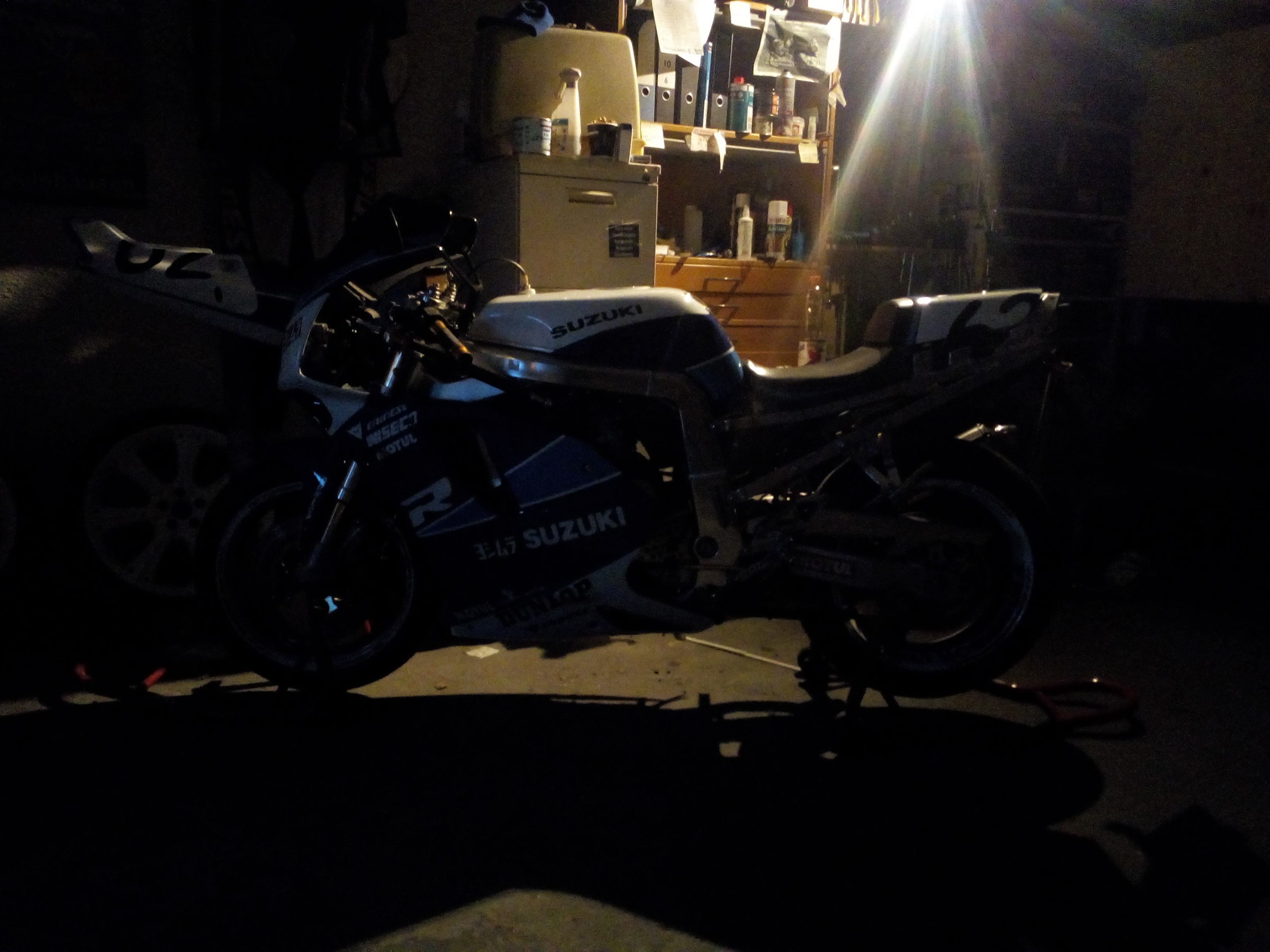

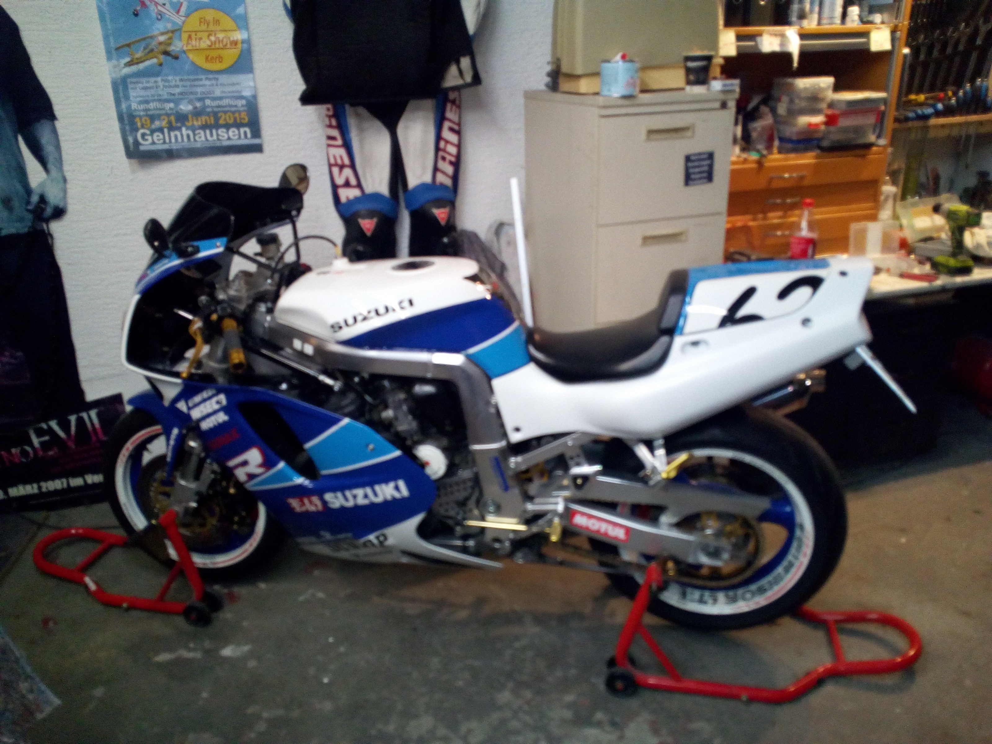

Nuuuuun zur Sitzbank.........

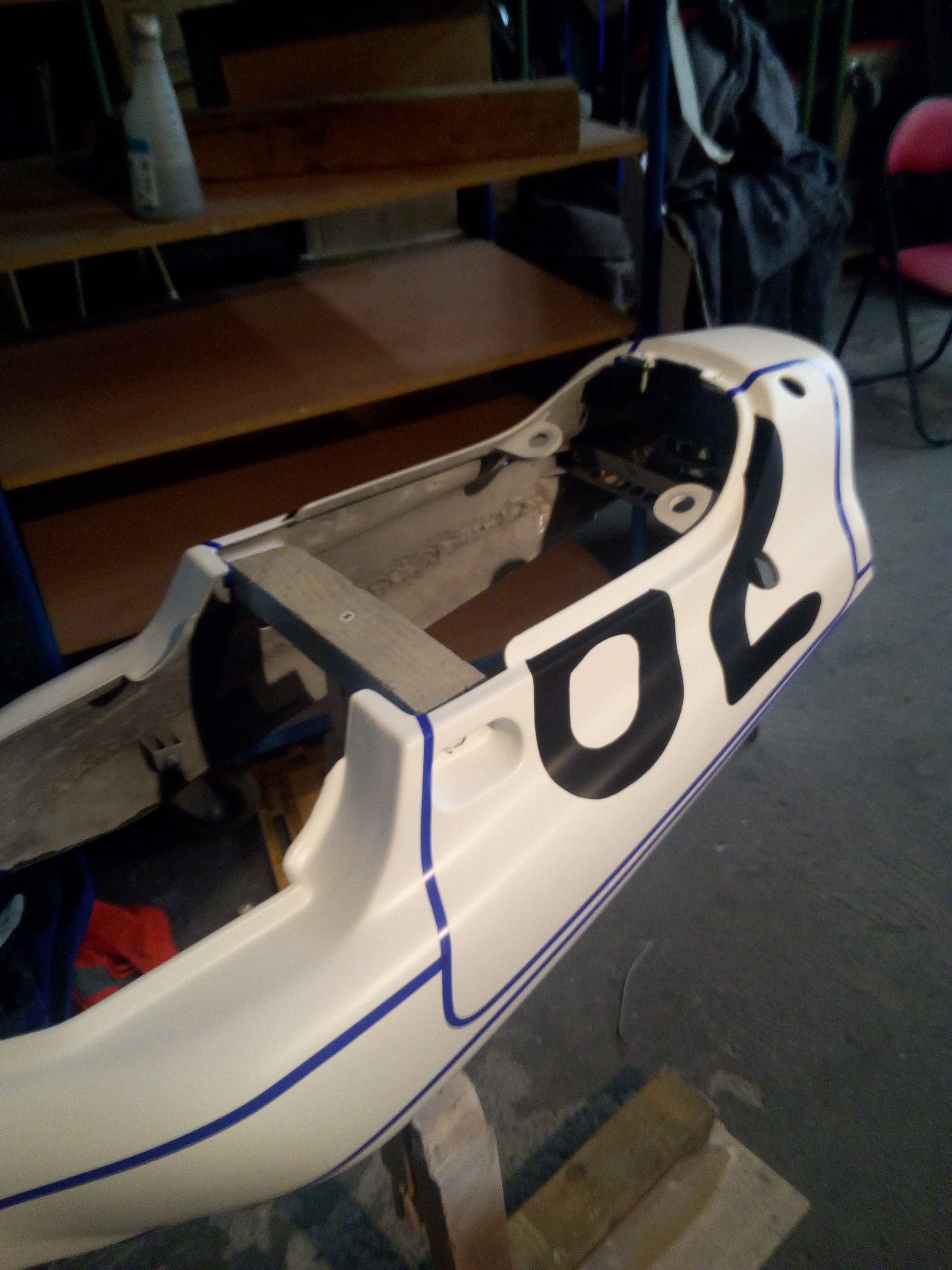

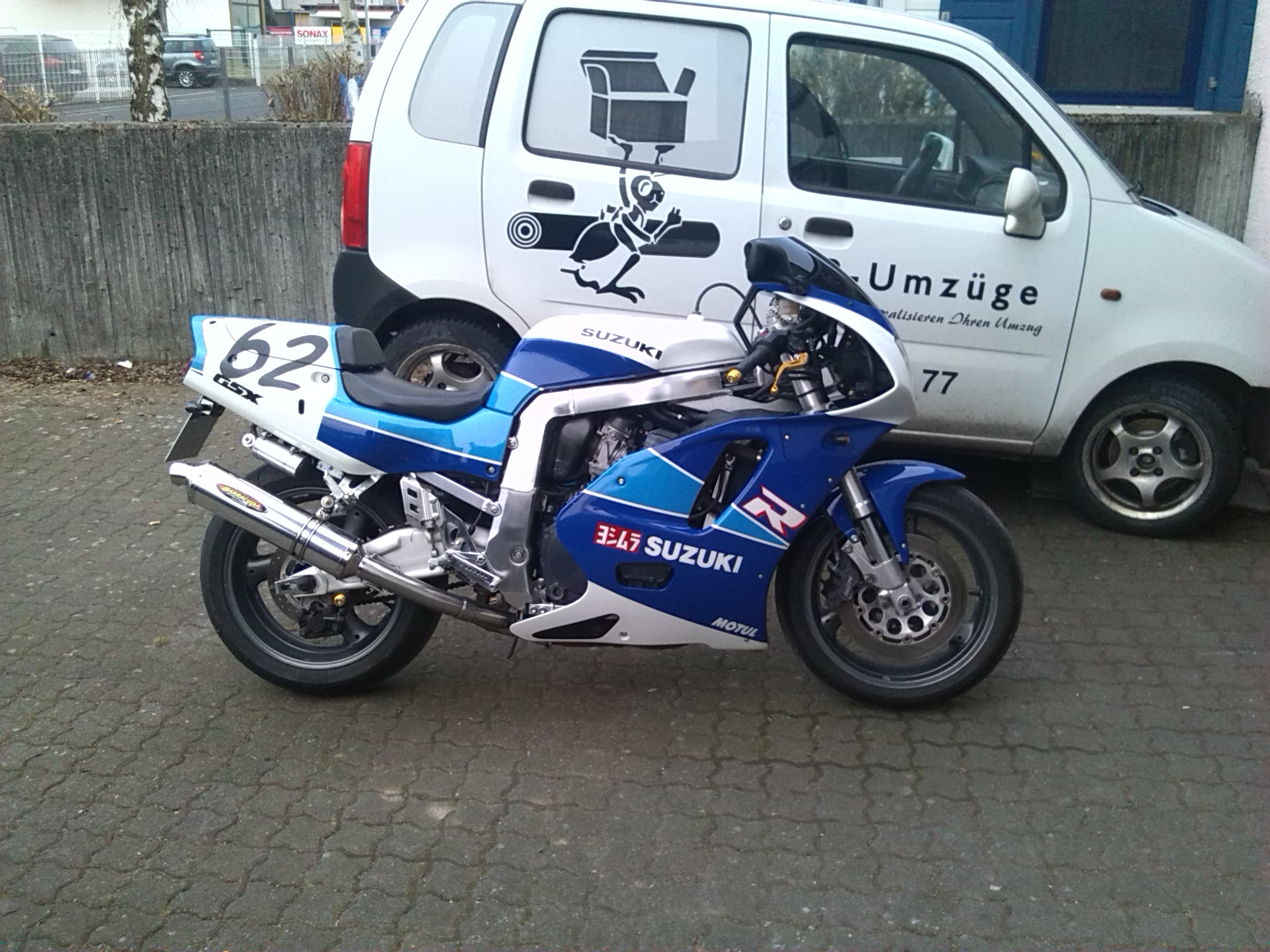

Es war einmal, so vor nem halben Jahr oder länger, da hatte der Obba die Idee ein originales Heck umzubauen.
Zerschnitten und geschwißt war es schnell, Ergebnis war auch gut bis ich an die Heckblende ging. Verschweissen mit dem Rest......nicht möglich da anderes Material. Also hab ich es verklebt, verspachtelt und dann gefüllert......sah klasse aus bis zur ersten Montage, immer wieder Risse, also immer wieder mit neuen Materialien herumprobiert. Es wunderte mich dann das es immer erst nach Tagen gerissen ist und ich es zwischendursch hunderte mal montiert hatte..............Nach mehreren Umlaufbahnen bin ich dann auf den Füller gekommen, der war nach dem Durchhärten der Übeltäter. Weis nich wieviel ich draufgespritzt, runtergeschliffen und verflucht hab........is auch ein paarmal in die Ecke geflogen, Ergebnis?......Schweissungen halten.

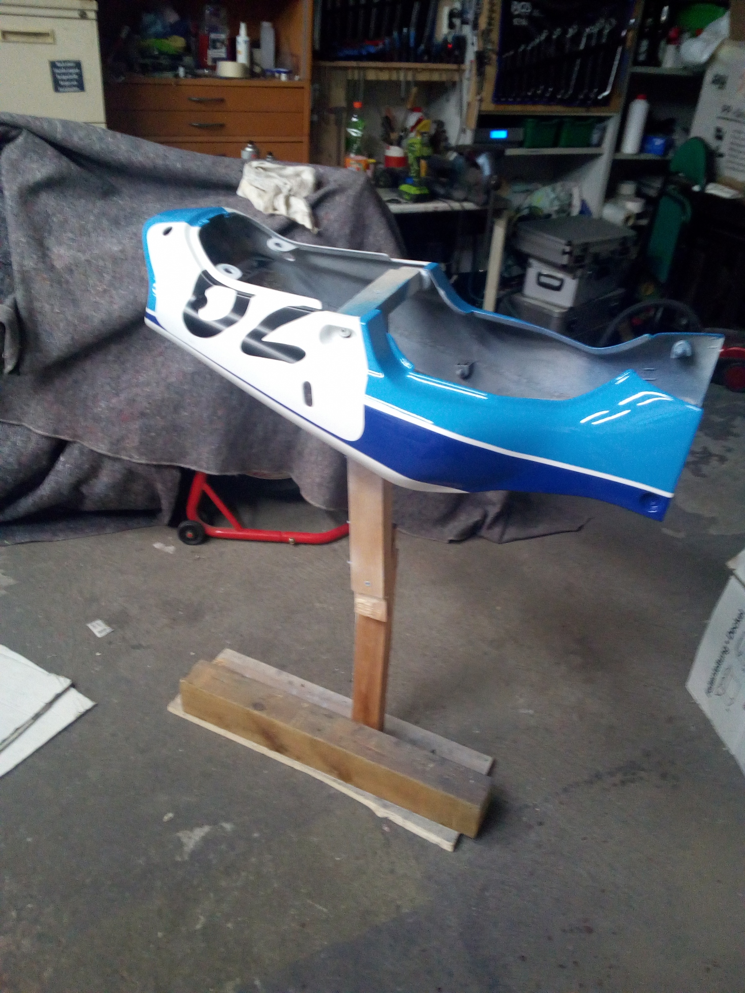

Hier isses noch jungfräulich weiß gelackt

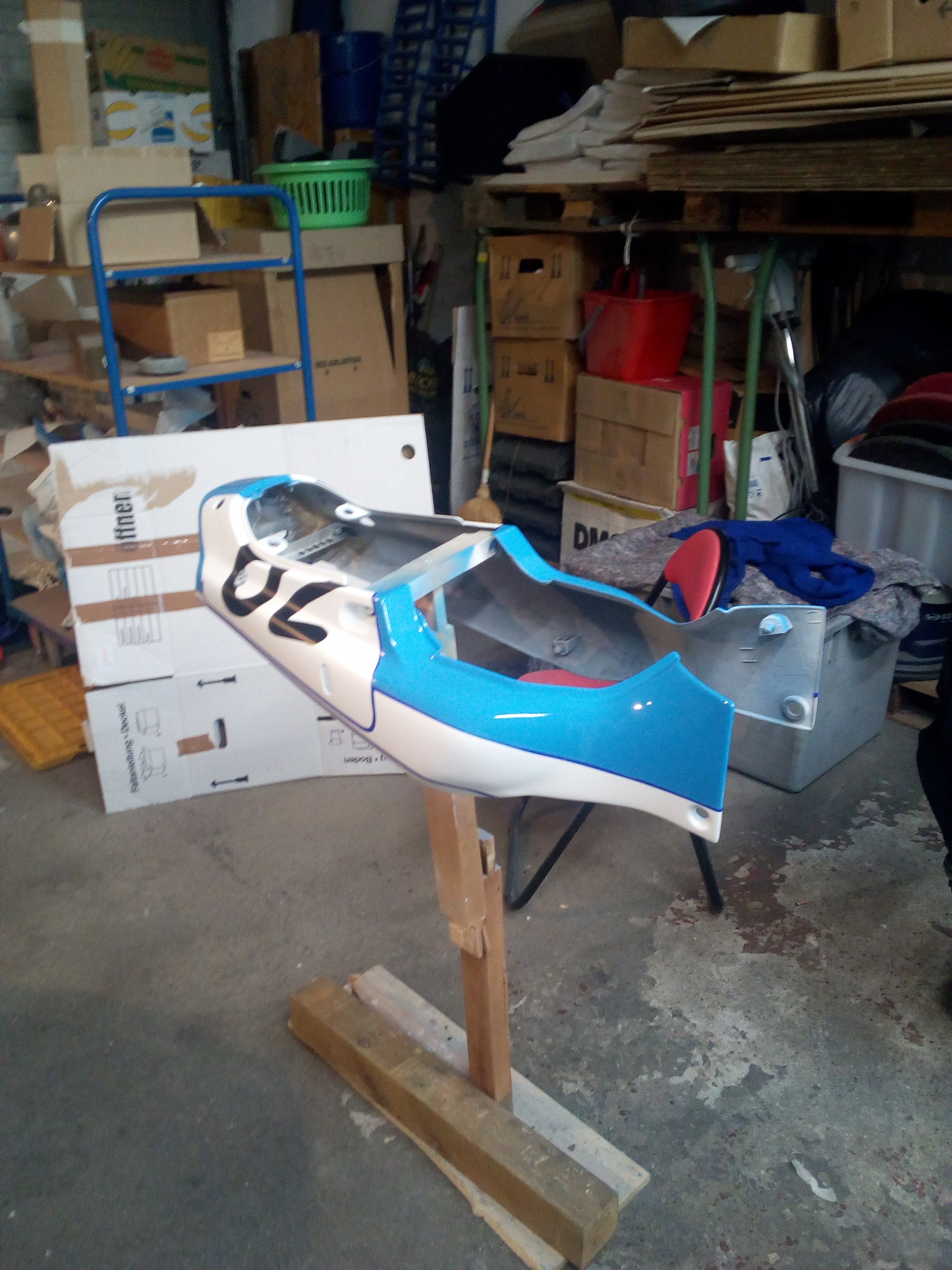

Mal leicht schräg um zu sehen was an Platz für den Durchblick geschafft wurde
der erste Lack

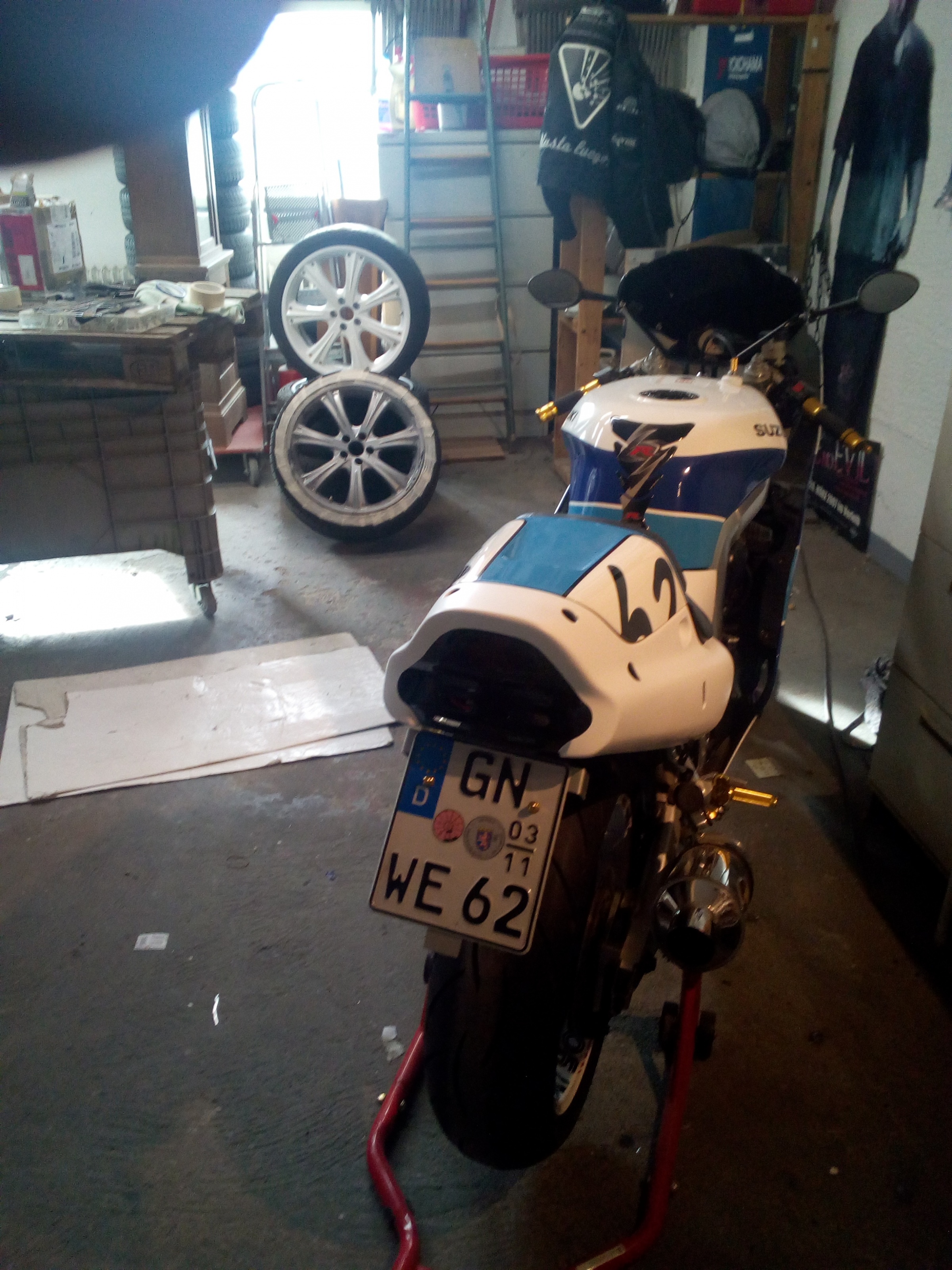

Dann das Abkleben, meine Spezialität, wie ich es hasse
Blautöne...
Noch mehr, Startnummer darf nicht fehlen

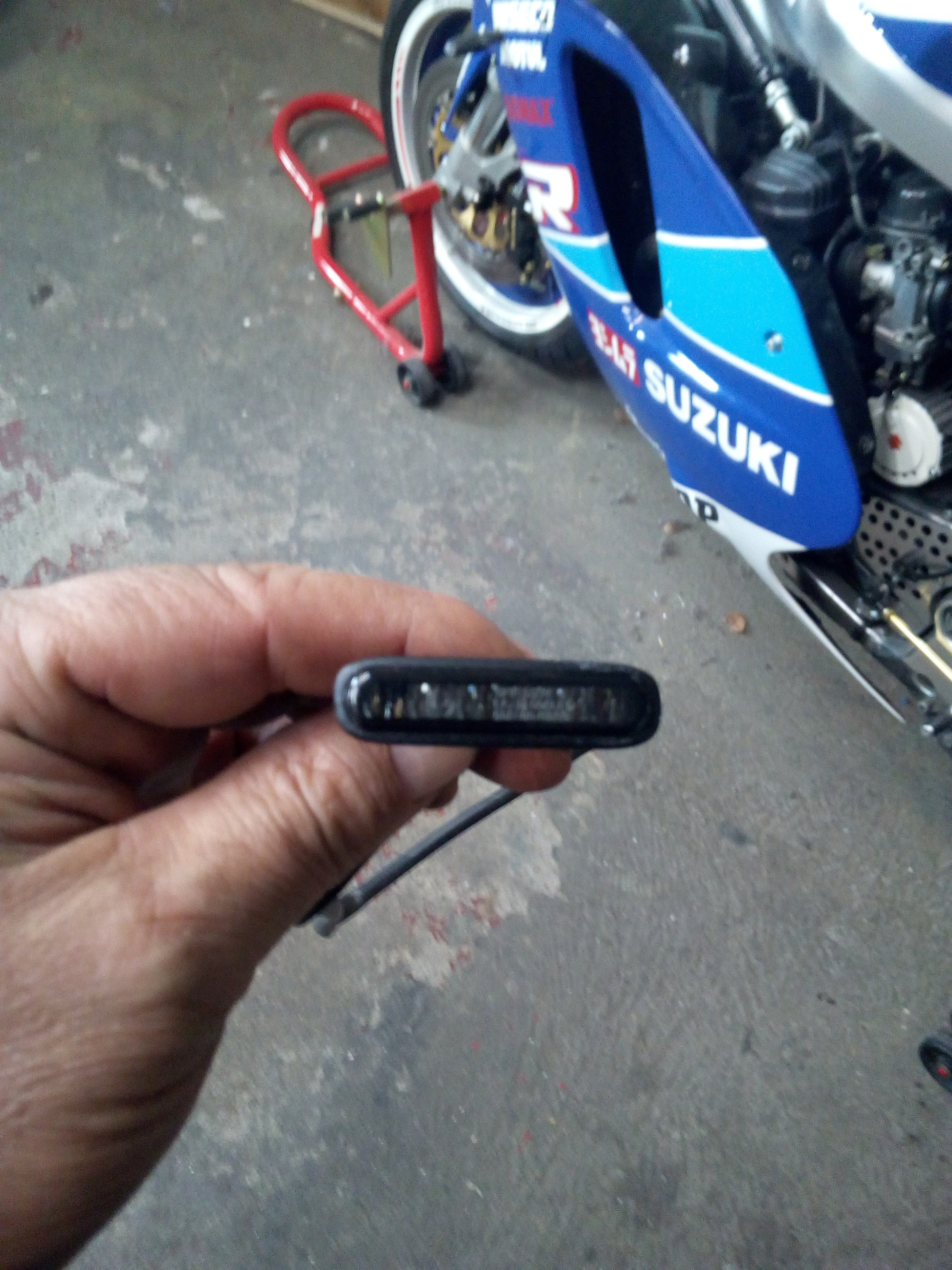

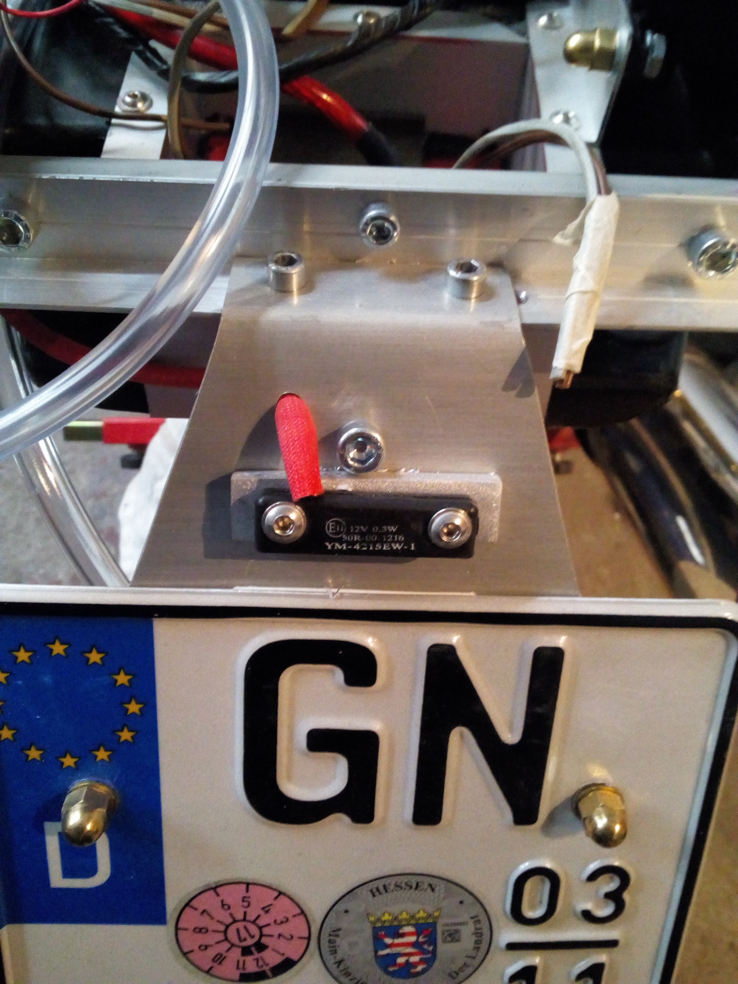

Nummernschildleuchte und selbstgeschnitzten Halter
Das sind die neuen Leuchten

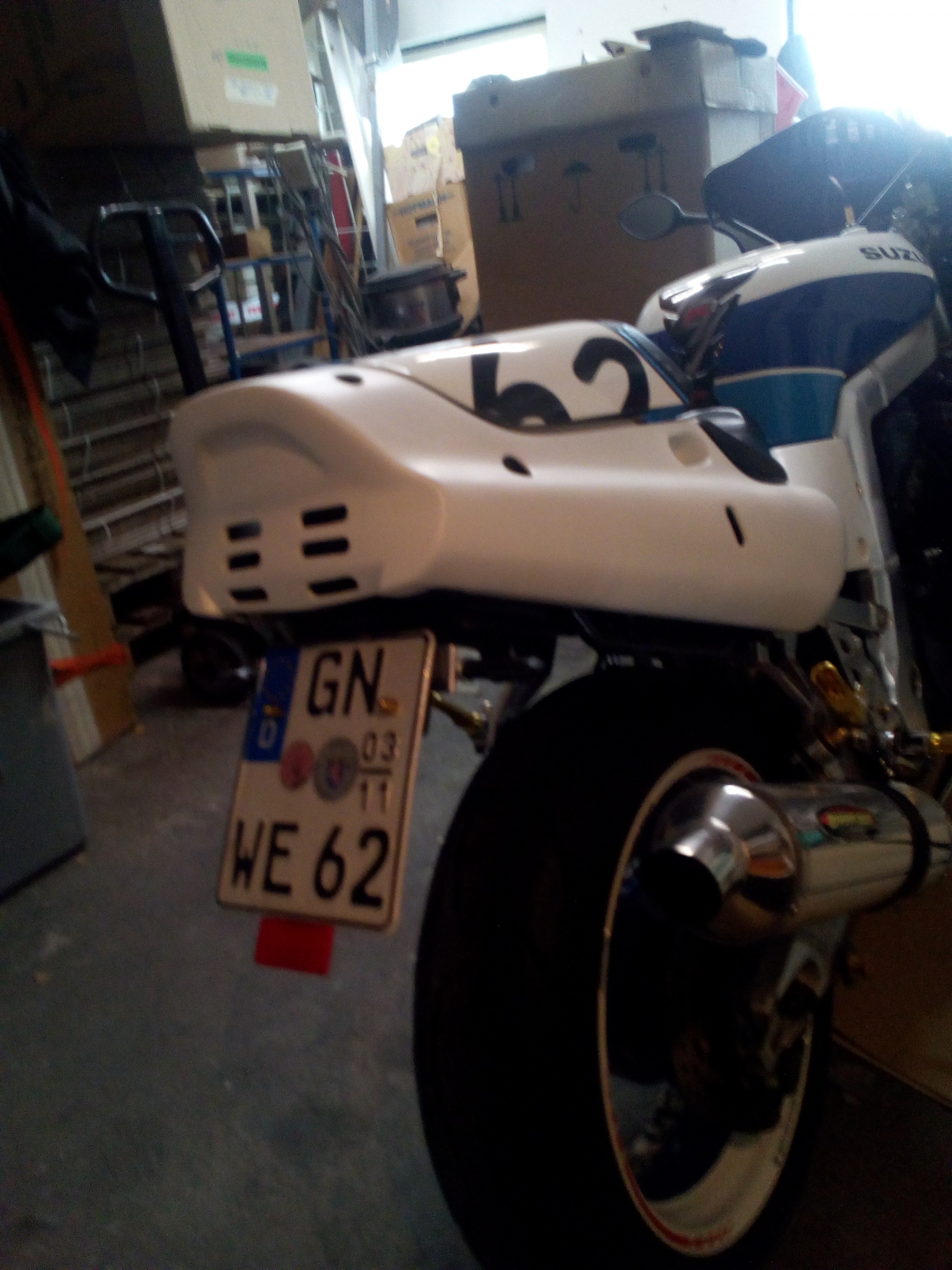

Hier nun montiert

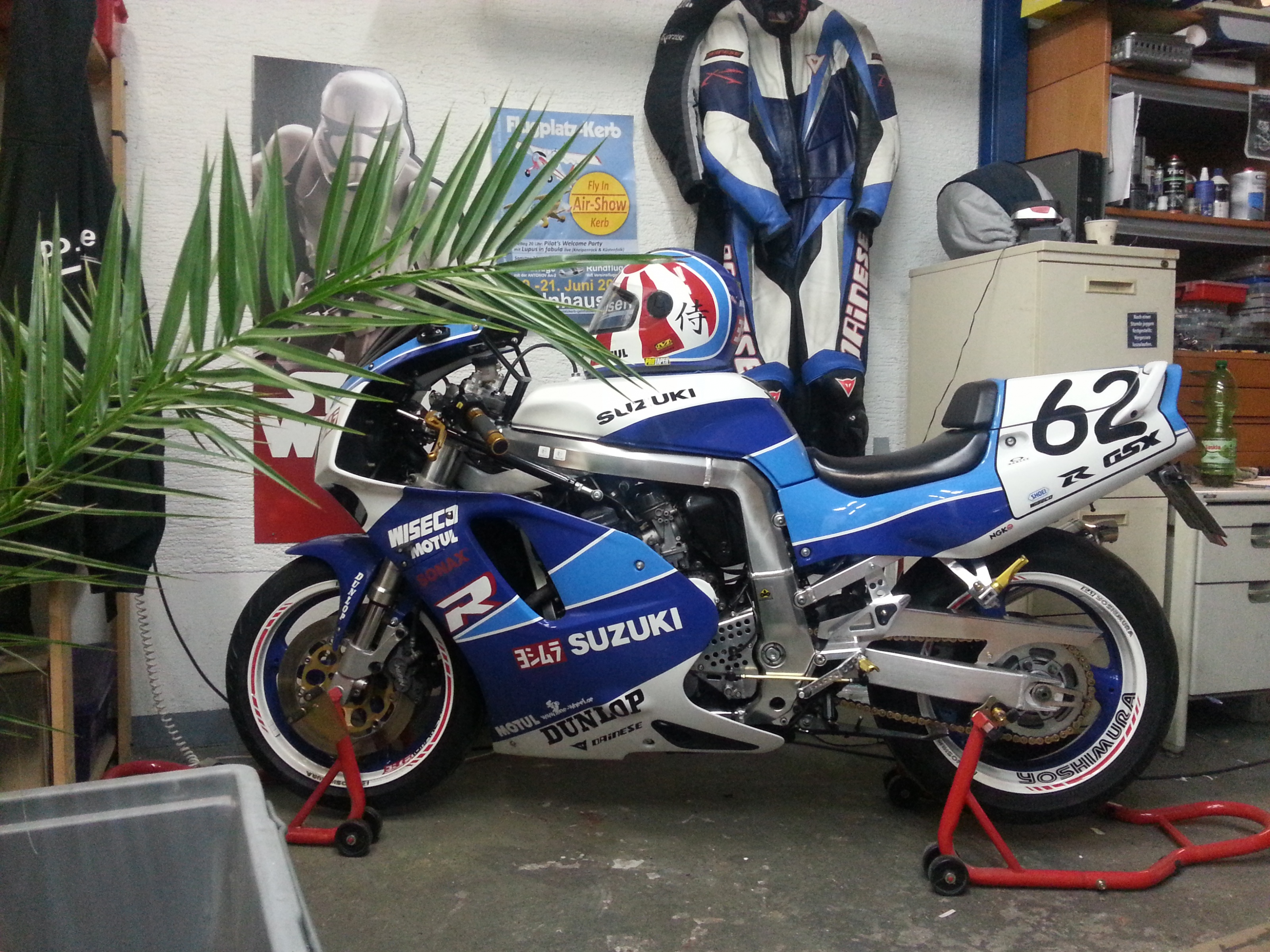

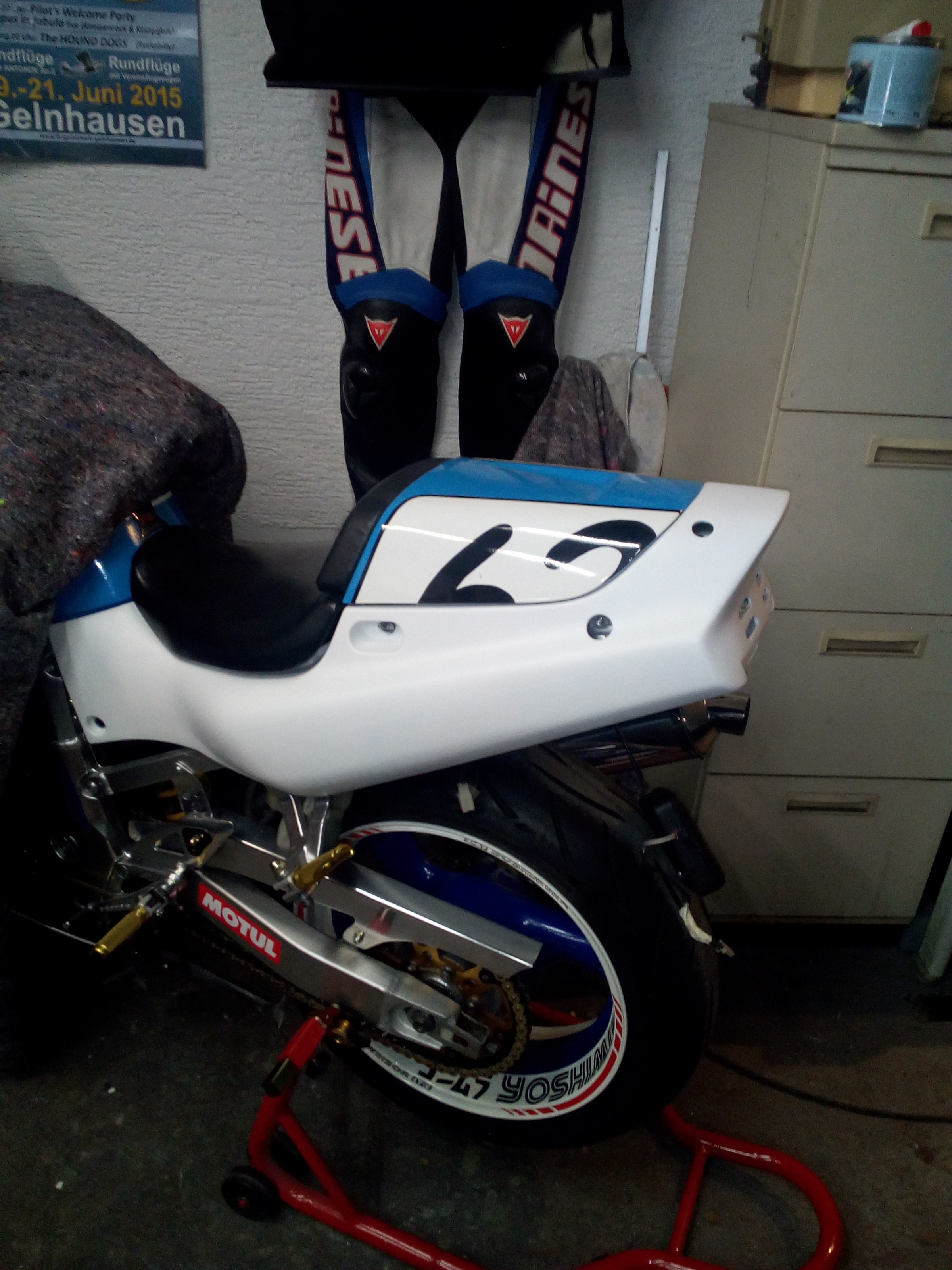

Noch ist alles nur Rohbau, das finish folgt noch(Paar kleinigkeiten hab ich noch zu überarbeiten).
Auch bin ich mir noch nicht ganz sicher ob ich es so lasse, hab ja alles so umgebaut das ich jederzeit zurückrüsten kann falls es doch nicht gefällt. Ich suche mir jetzt noch ein komplettes K Heck, eins von einer 3er würde mir umbaumäßig zusagen und in Angriff genommen.
Nächste Woche geht es weiter

Mann mann Respekt. Krasse Schrauberleistung. Sieht sehr stimmig aus. Musst mal noch paar mehr Bilder vom gesamten Bike machen. So sieht mir das Heck n bissl lang aus....:eek::)

Das Heck der K Modelle (bis K4) scheint mir noch halbwegs geeignet für so nen Umbau, da die noch recht wuchtig sind und zum Rest vom Moped passen...
Ich bin schon jetzt gespannt auf die Story!

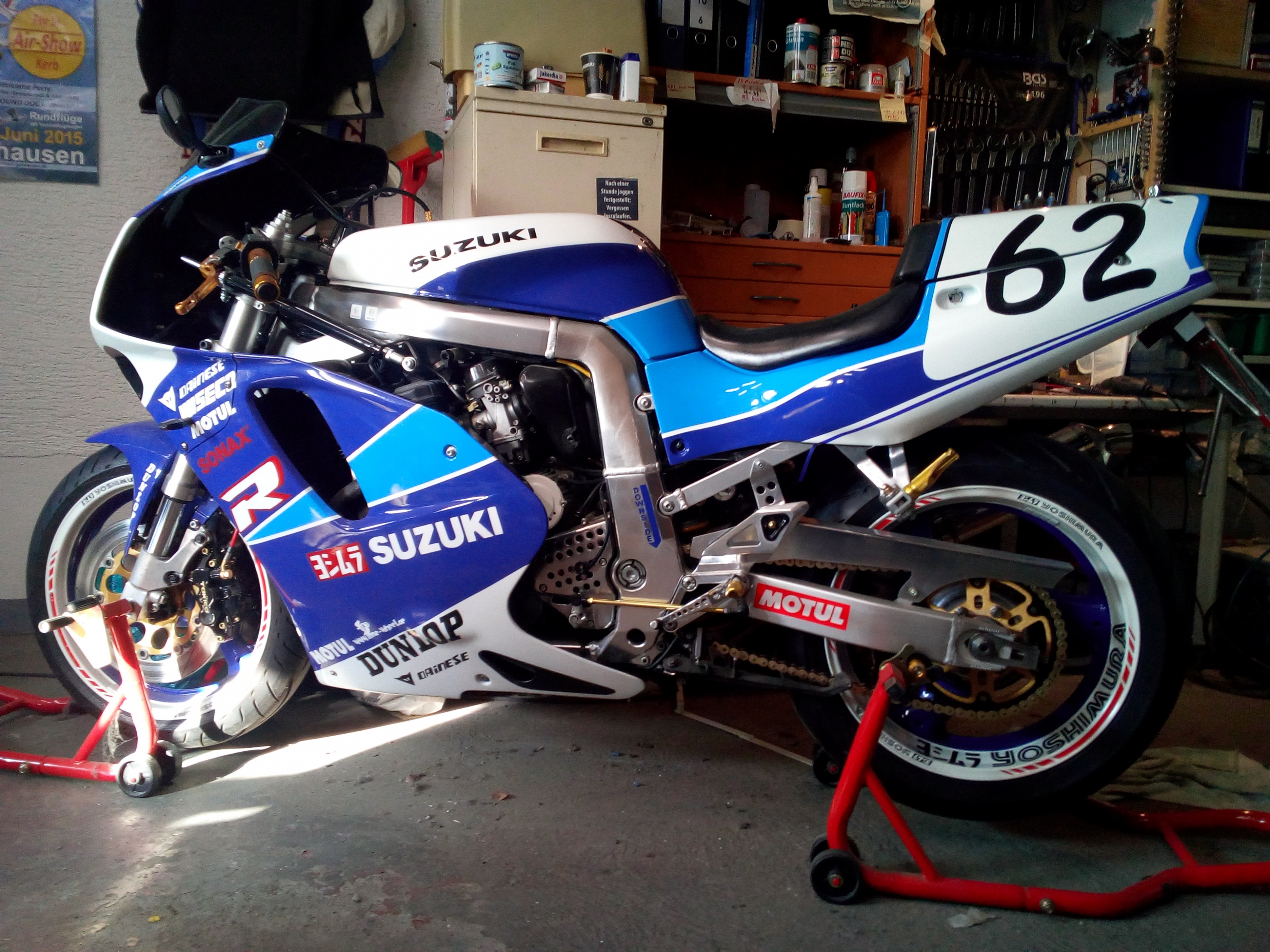

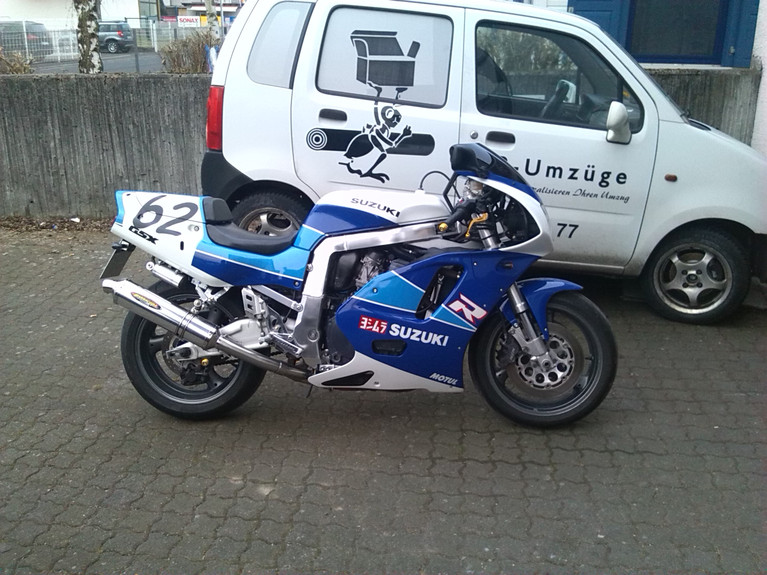

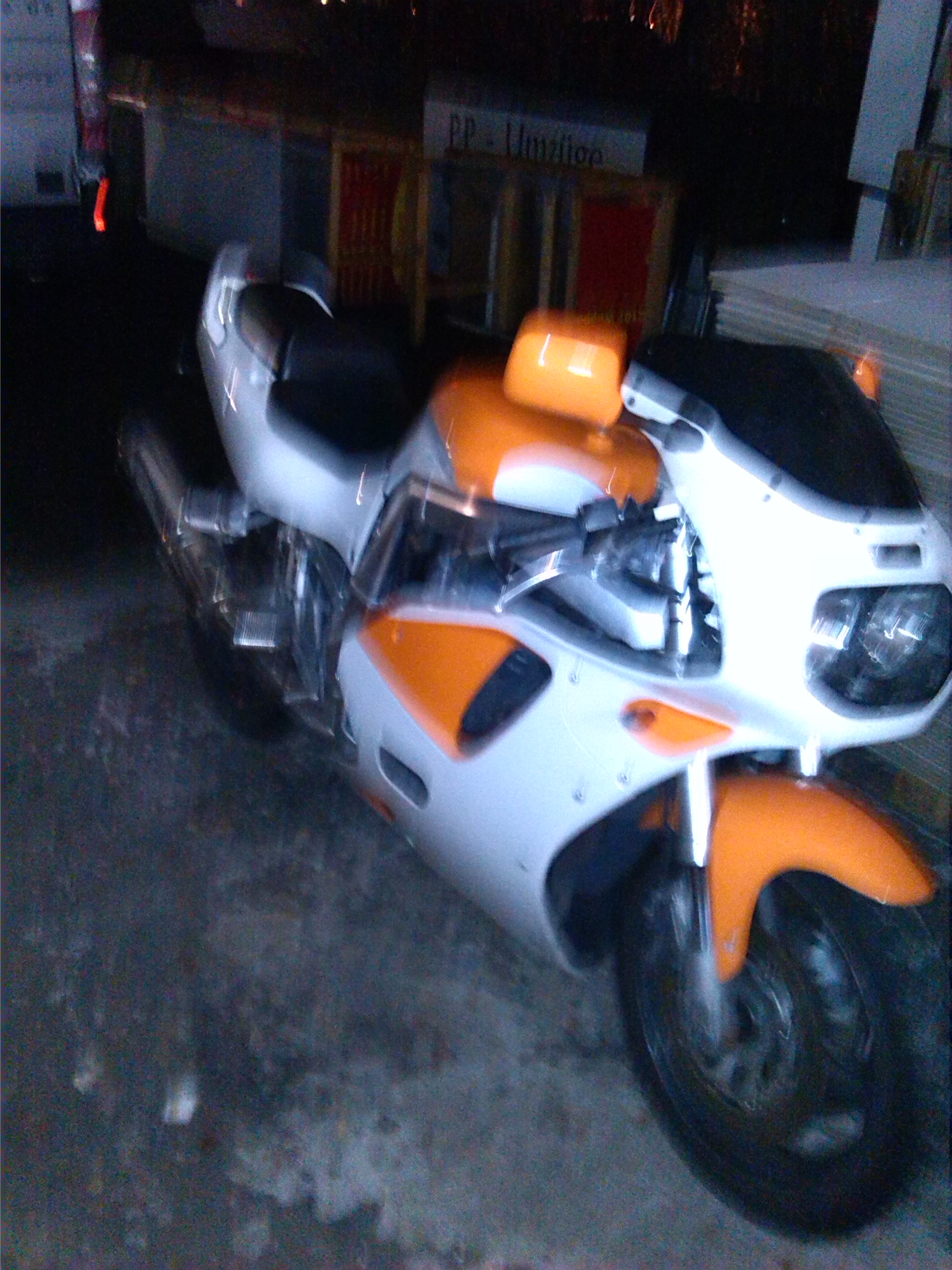

Noch mal ein kleiner Rückblich wie es mal war......
Zwischenspiele
IMG_20141213_184814.jpg Kaufzustand
148.jpg Erste Verwandlung
186.jpg nochemoooo
20160118_170527.jpg Saisonende 16

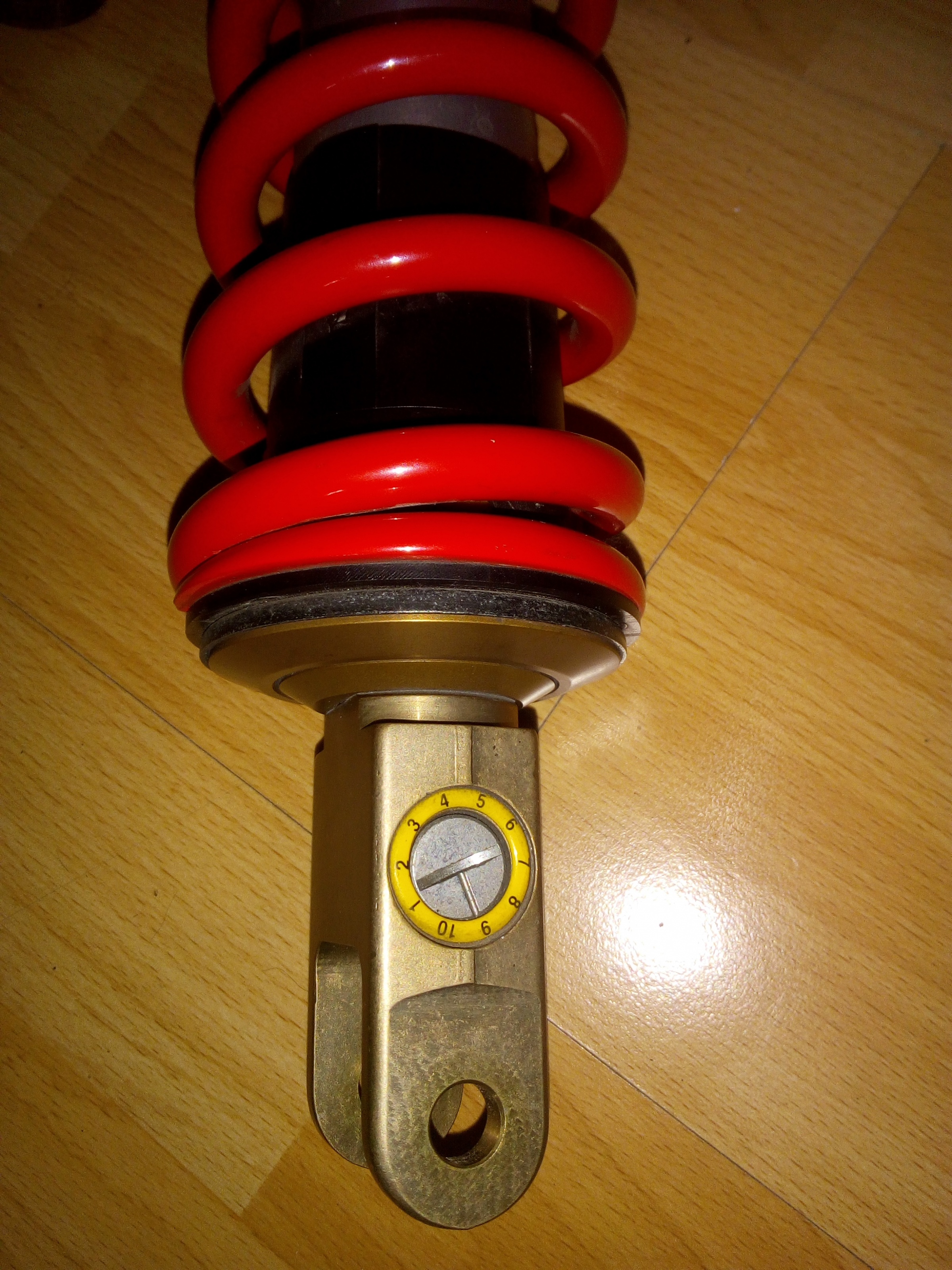

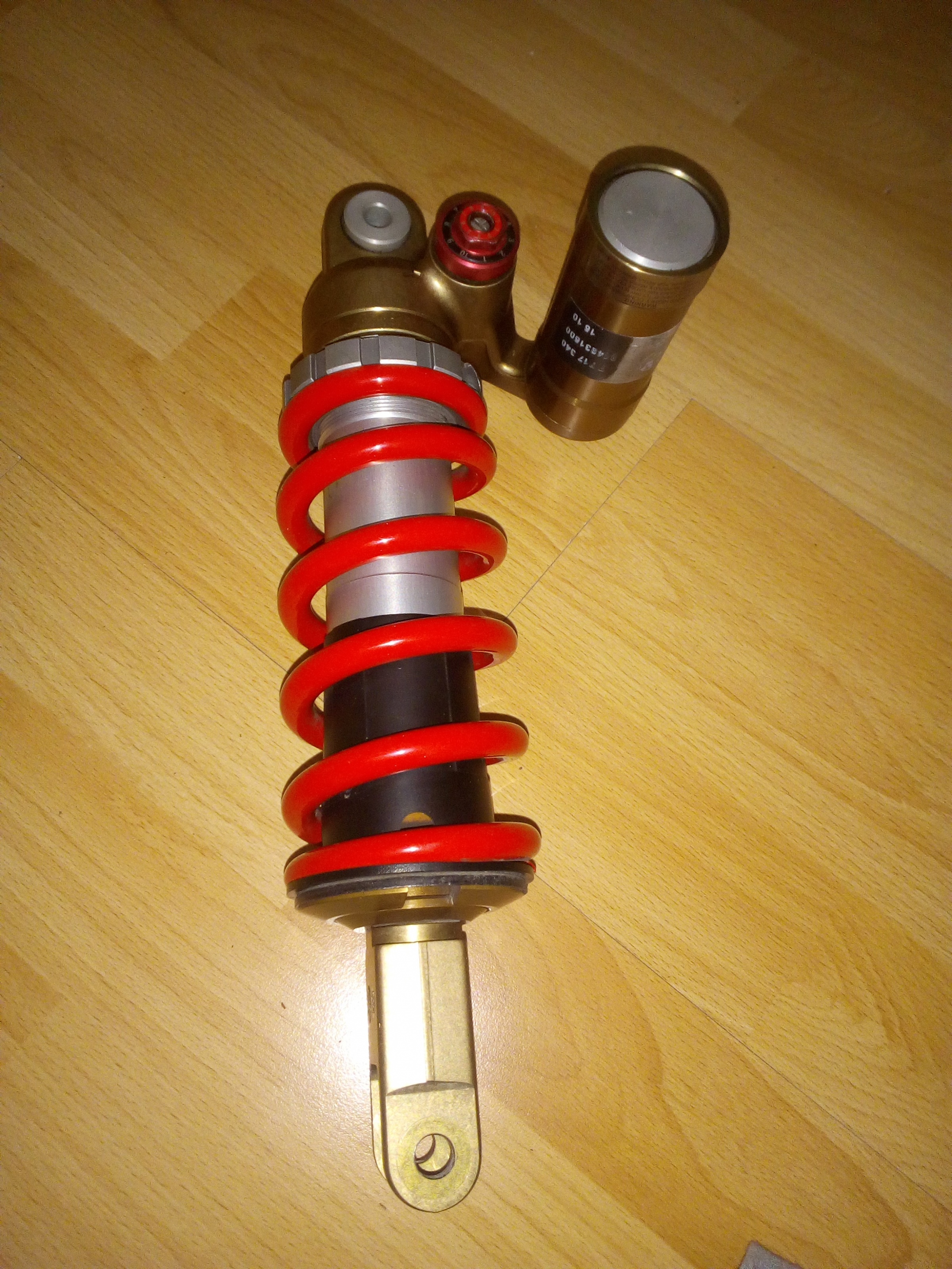

Nu hab ich von meinem Sohn ein verspätetes, unerwartetes Weihnachtsgeschenk bekommen....................
S1000rr Federbein von Sachs mit Zug, Druckstufen Verstellung........feines Gerät, die Maße wie bei meinem K7 Federbeinchen, sollte also rech mühelos passen. Das Ding is wie neu, 2,5Tkm gelaufen, einen kleinen fast nich sichtbaren Kratzer im Eloxal.......bin nur noch am sabbern.
Nächste Woche hau ich wohl den Klarlack auf`s Heck und mach die Bremse hinten feddisch, Sattel hinten gelackt, Stahlflex montiert, jetzt noch nen Ausgleichsbehälter für die Bremsflüssigkeit hinten von ner GSR und entlüften, Ende.Nee geht weiter, Federbein und der K7 Lenkungsdämpfer stehen noch an.

Sauber! Wie passt das von den Aufnahmen her, am Rahmen und Schwinge? Musst viel anpassen oder einfach die Knochen übernehmen?

Hat die gleichen maße wie das K7 Federbein und das ging problemlos in meine Dicke rein. Eventuell wird es mit dem ausgleichsbehälter etwas enger, aber normalerweise ist da genug Platz. das K7 war schon ne heftige Verbesserung.......das hier sollte noch einiges bringen, Gruß de Obba

Hab lediglich das alte Federbein gegen das der K7 getauscht, hat Plug &Play gepasst, hab keine Knochen oder Umlenkungen getauscht, auch mit dem originalen Batteriekasten war genügend Platz. Das Siebener ist von der länge her ca 1cm kürzer als das originale, dadurch wurde meine Dicke hinten ca. 2,5 cm höher. Das Fahrverhalten hat sich aber enorm durch den Umbau zum positiven verändert

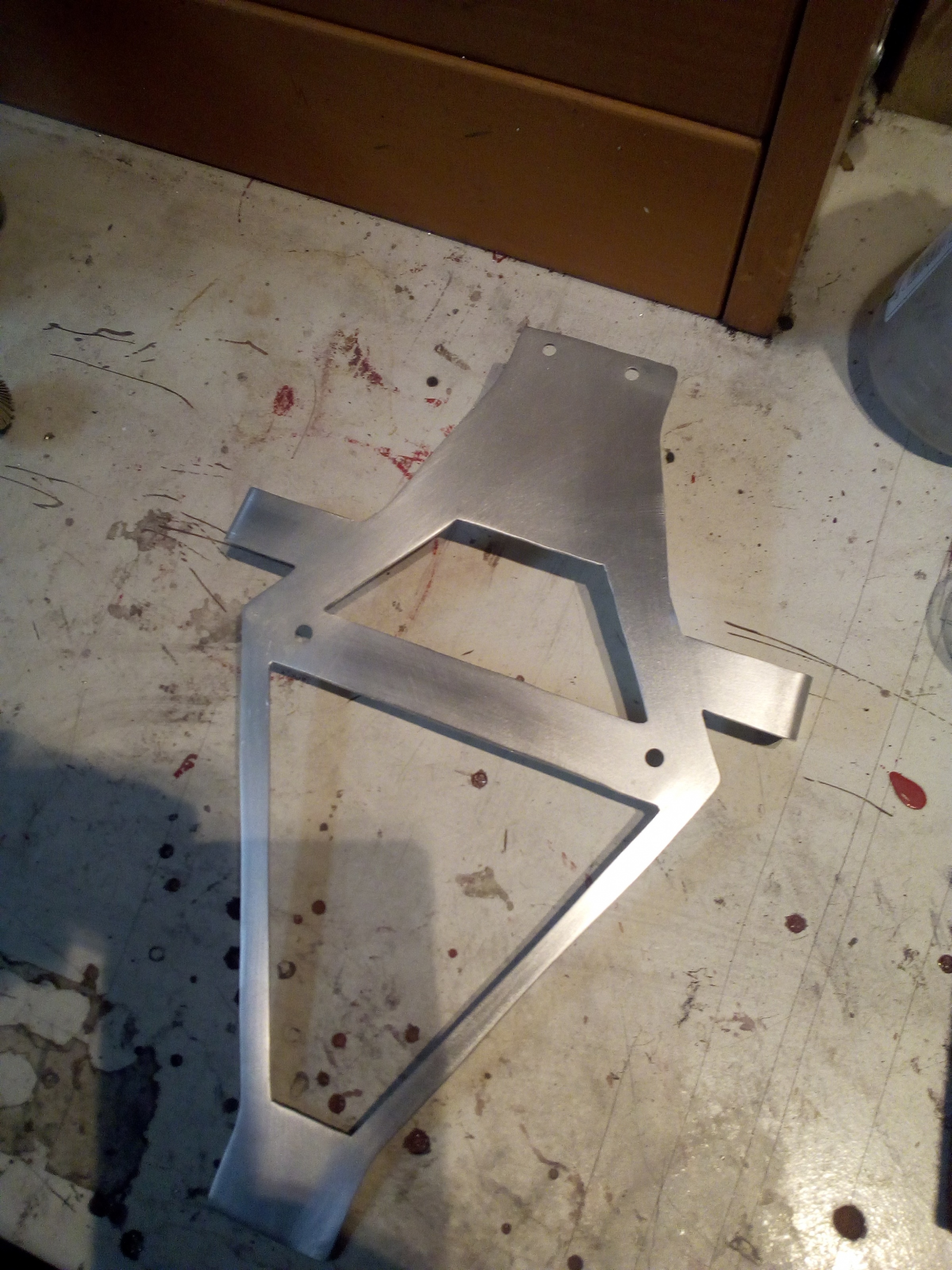

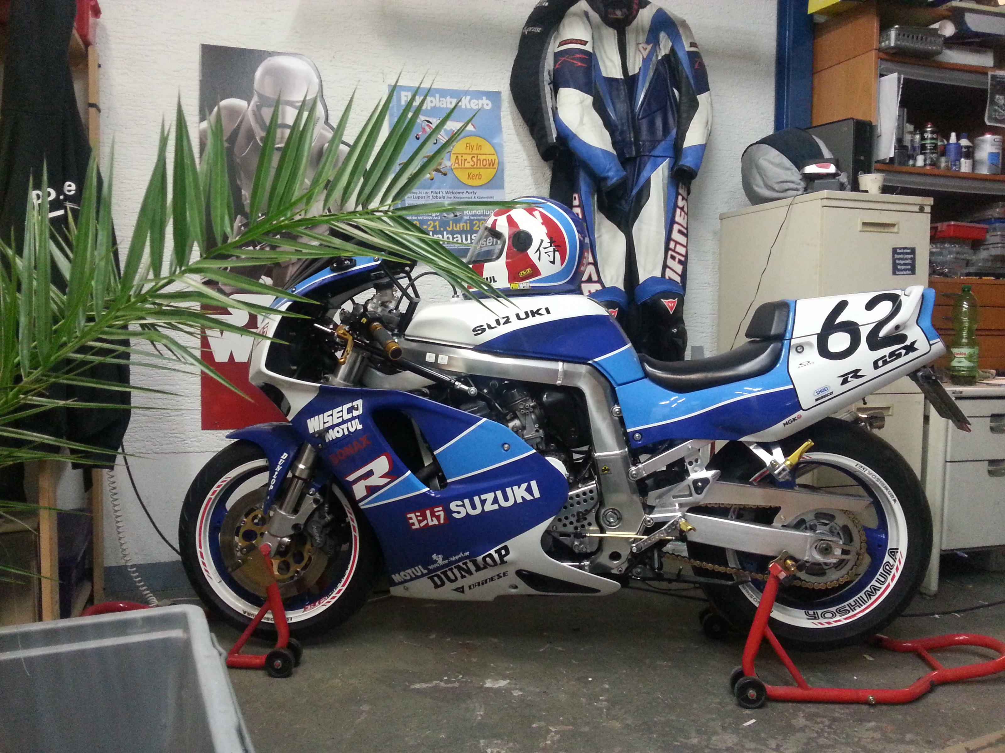

Bissl Leerlauf in der Firma, noch mal nen Nummernschildhalter gebaut. Der Letzte war ok, aber der Winkel der Blinkeraufnahme war nicht so wie ich es wollte. Als ich ihn gebaut habe, hab ich schlichtweg nicht drauf geachtet, war mir auch zu weit von der Sitzbankunterkante weg.
Auch war mir die Strebe an der die Blinker befestigt werden sollen zu globig, die hab ich ein wenig schmaler gemacht. Hoffe es haut nun hin.

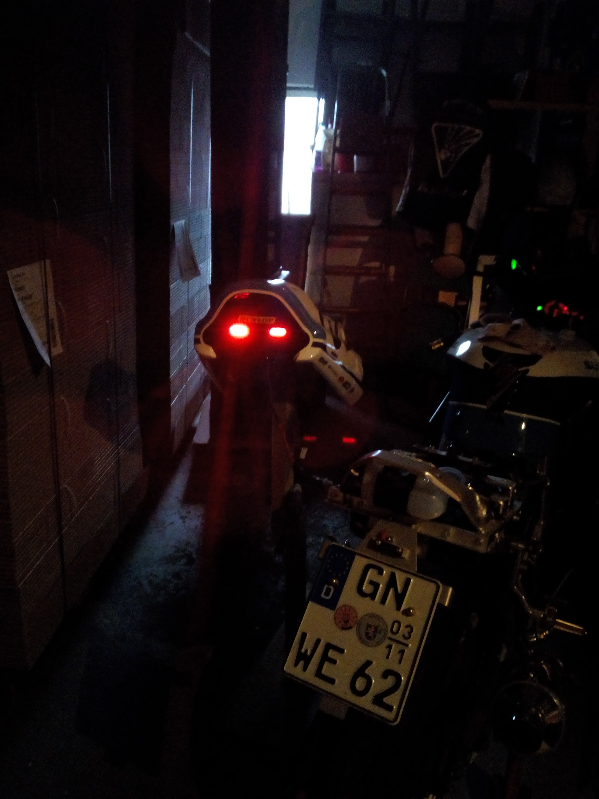

Die Sitzbank hat nun ihr Klarlackkleidchen bekommen und glänzt strahlend in der Halle vor sich hin. Die Led Rückleuchten verkabele ich heute Abend und versehe den Kabelbaum mit nem originalen Stecker(Mag keine zusammengefickten Kabelbäume und an meinem eigenen schneide ich schon gar nicht rum. Wenn ich de ganzen Gullasch heute Abend noch fertig bekomme gibt es auch wieder Bilder.........

Hier die neue Nummernschildhalterung
und die Led Rückleuchten im neuen Arsch eingebaut...

heute erster Testlauf........
Fazit.......
Sofort angesprungen, die neuen Iridium Kerzen versehen ihren Dienst hervorragend, die Batterie ist der Hammer.
Kurz das Starterknöppelein gedrückt.....wrummmmmmm, da isse.
Schon nach fünf Minuten ist ne Undichtigkeit am Verschlussdeckel des Kühlwasserbehälters. hab das Ding vorher ein paar mal abgedrückt und immer wars dicht. Dichtung erneuert.....funzt
Nun muss ich die Ausdehnung des Kühlwassers berechnen da der Behälter nur 250 ml Fassungsvermögen hat und somit um einiges kleiner als der Alte ist.
Wenn ich von 2,55 l ausgehe, bei 10° Starte........hab ich 100 ml Ausdehnung bei 95 °, würde passen....wenn der Frostschutz nicht wäre.
Muss ich noch ausgrübeln..............
Spätestens Montag ist Hochzeit, Der neue arsch wird dann mit dem Mopped vereinigt. verkabelt ist alles, nichts steht dem im wege
Noch ne Kurze Sache, Alle meine Moppeds hatten und haben Namen.........diese hier wurde nach dem Kauf von meinem Sohn Charlotte getauft. Hintergrund, hatte mal ne Vogelspinne die Orange war und auch so heiser gefaucht hat wenn se abging............ Nu, Sohnemann und ich senierten irgendwann im letzten Jahr das der Name wegen der vielen Umbauten eigentlich nicht mehr passt. Nun isses Cher, wie die Sänger und Schauspielerin, die hat ja auch ne Menge Umbauen lassen.................:)

Dein Kennzeichenhalter...is das Alu? Selbst gesägt oder Lasern (lassen)?
