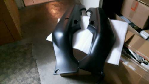

Sooo, es geht wohl weiter, heute ein Heck von ner W erstanden..........kommt wohl anfang nächster Woche......
Plan ist das teil etwas zu Kürzen und zwar in der Länge und den unteren Teil etwa 3,5 cm höher zu bekommen......

soo, der Arsch der W geht nun am Dienstag raus, jetzt such ich nen K3 Hintern.......Dann werde ich entscheiden was ich mache....
W Arsch umbauen......K Hintern verbauen(is mir allerdings zu lang für meinen Hobel)............oder das Ganze kombinieren......wird sich dann zeigen.....:)

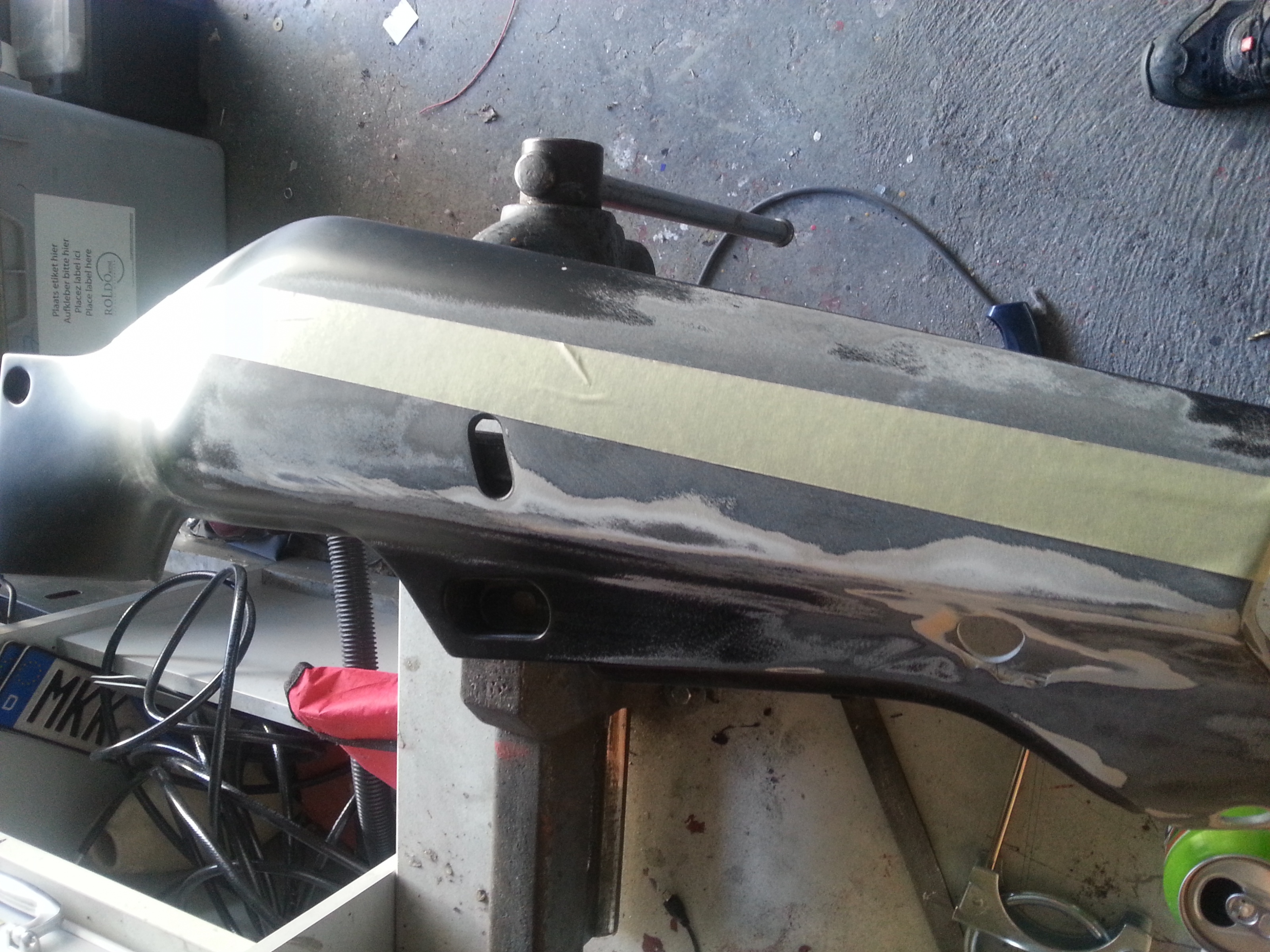

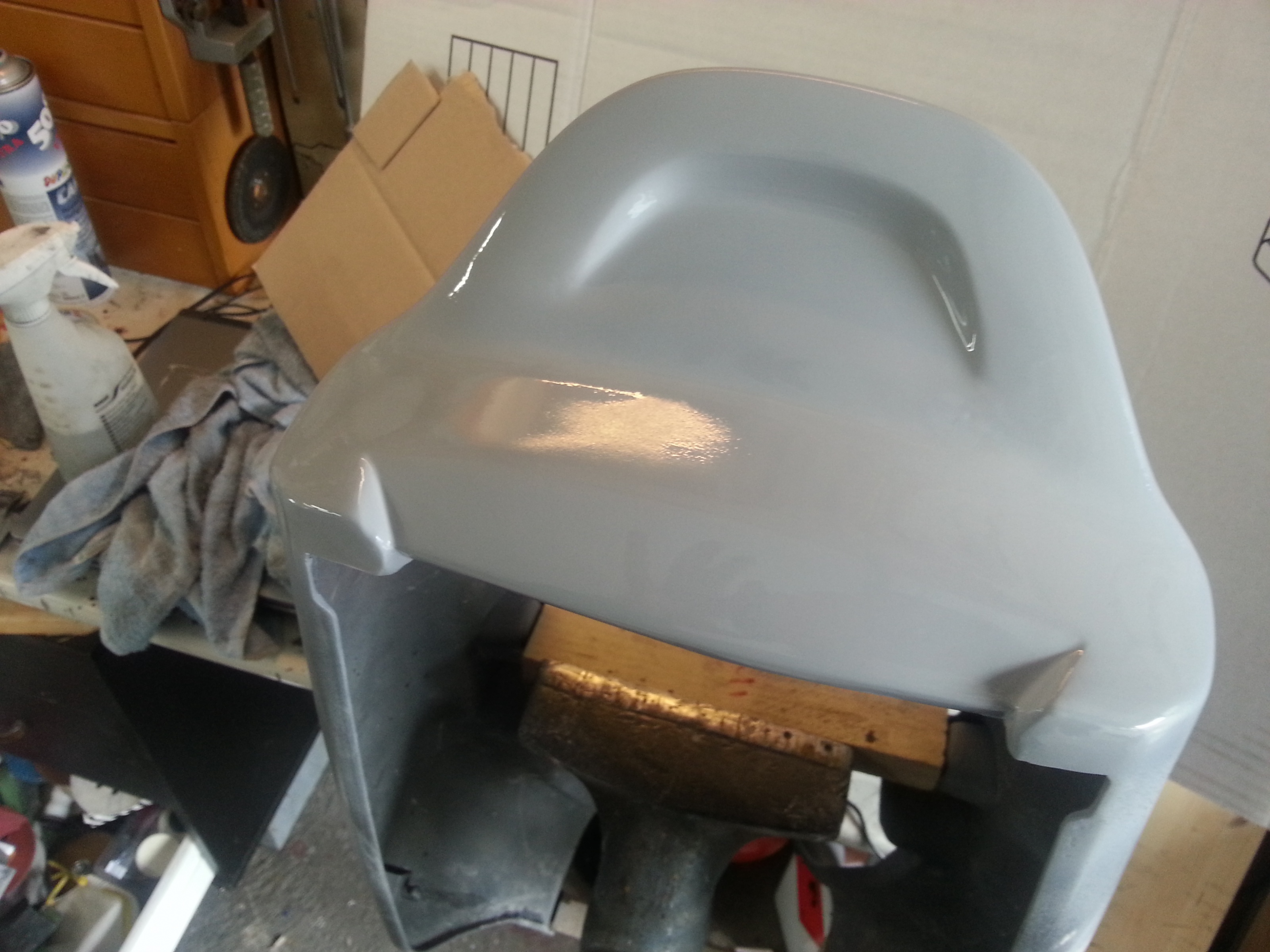

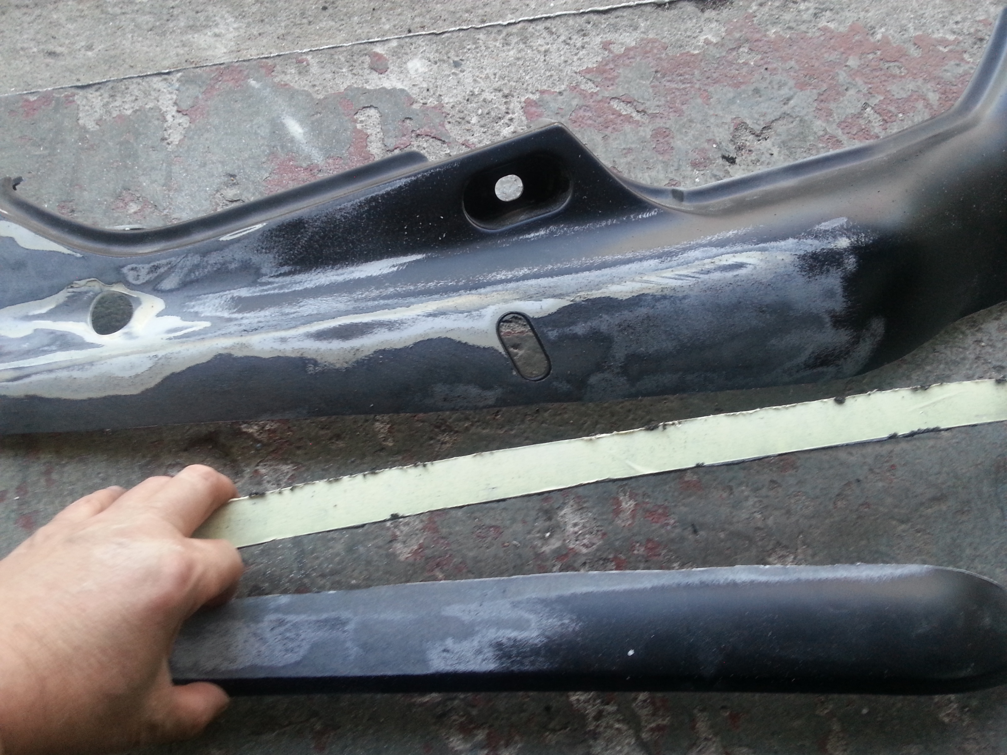

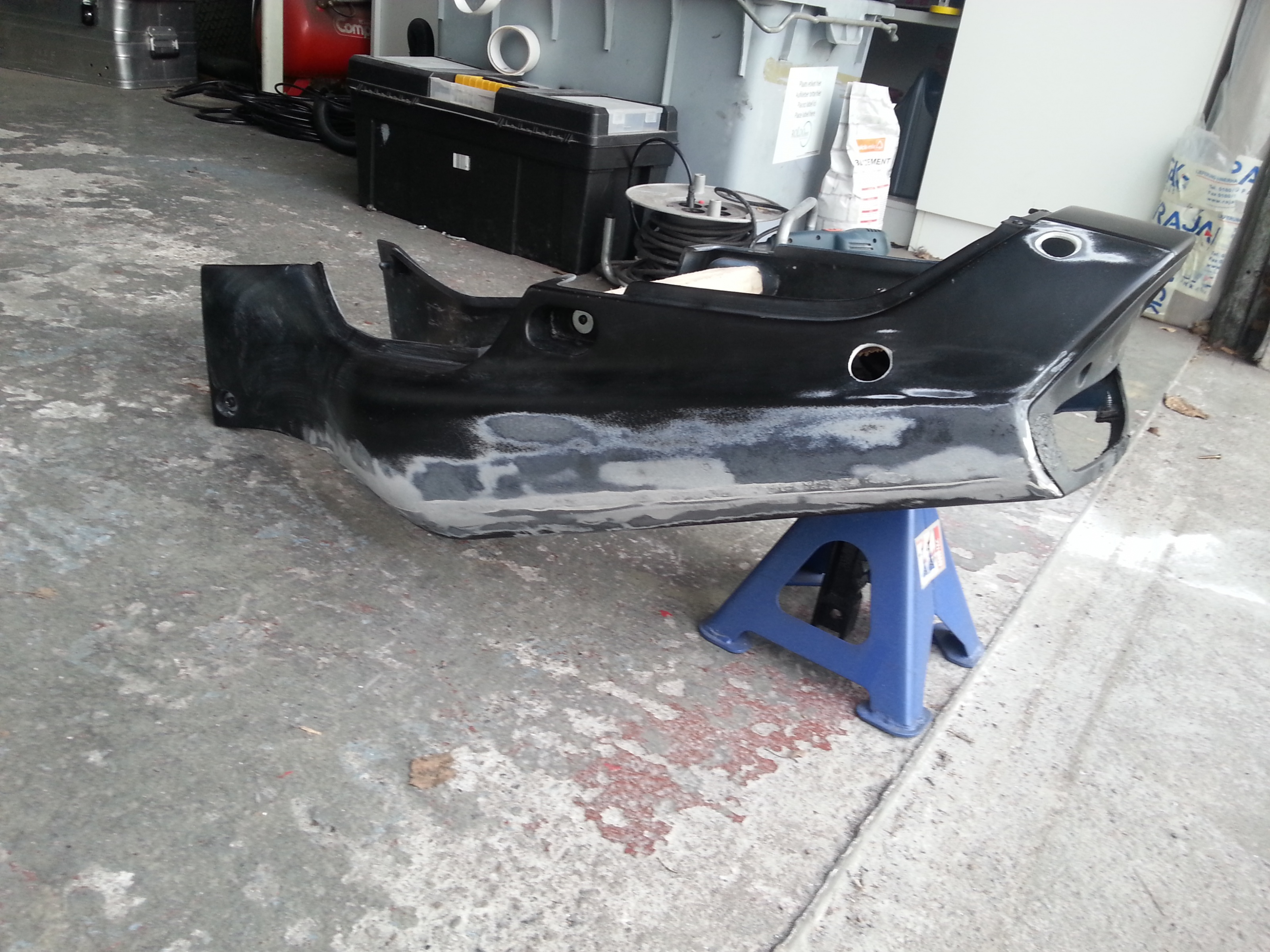

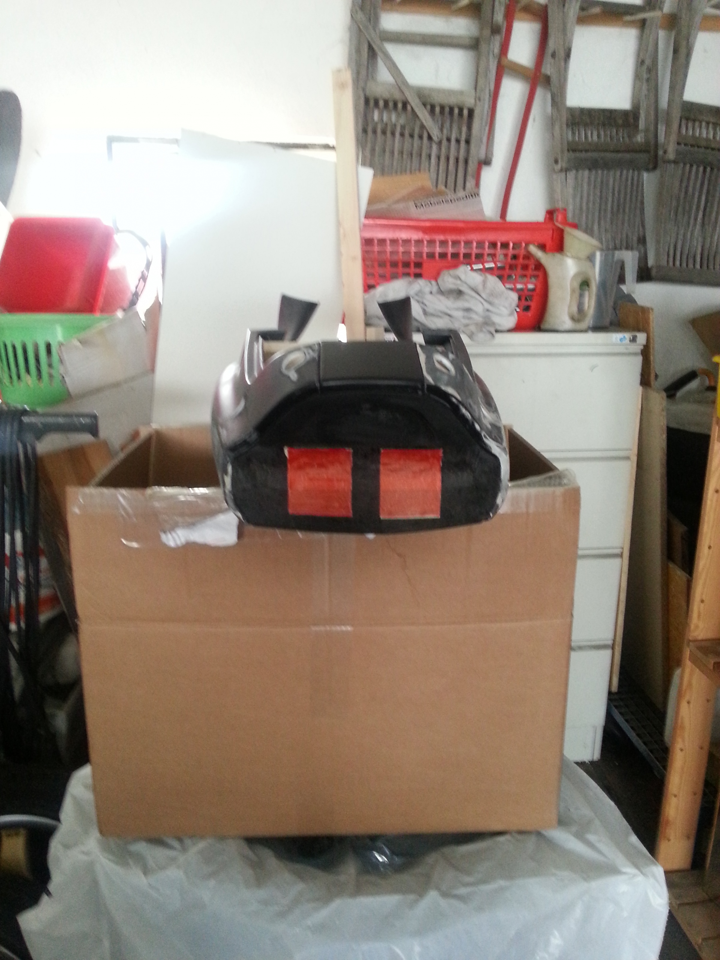

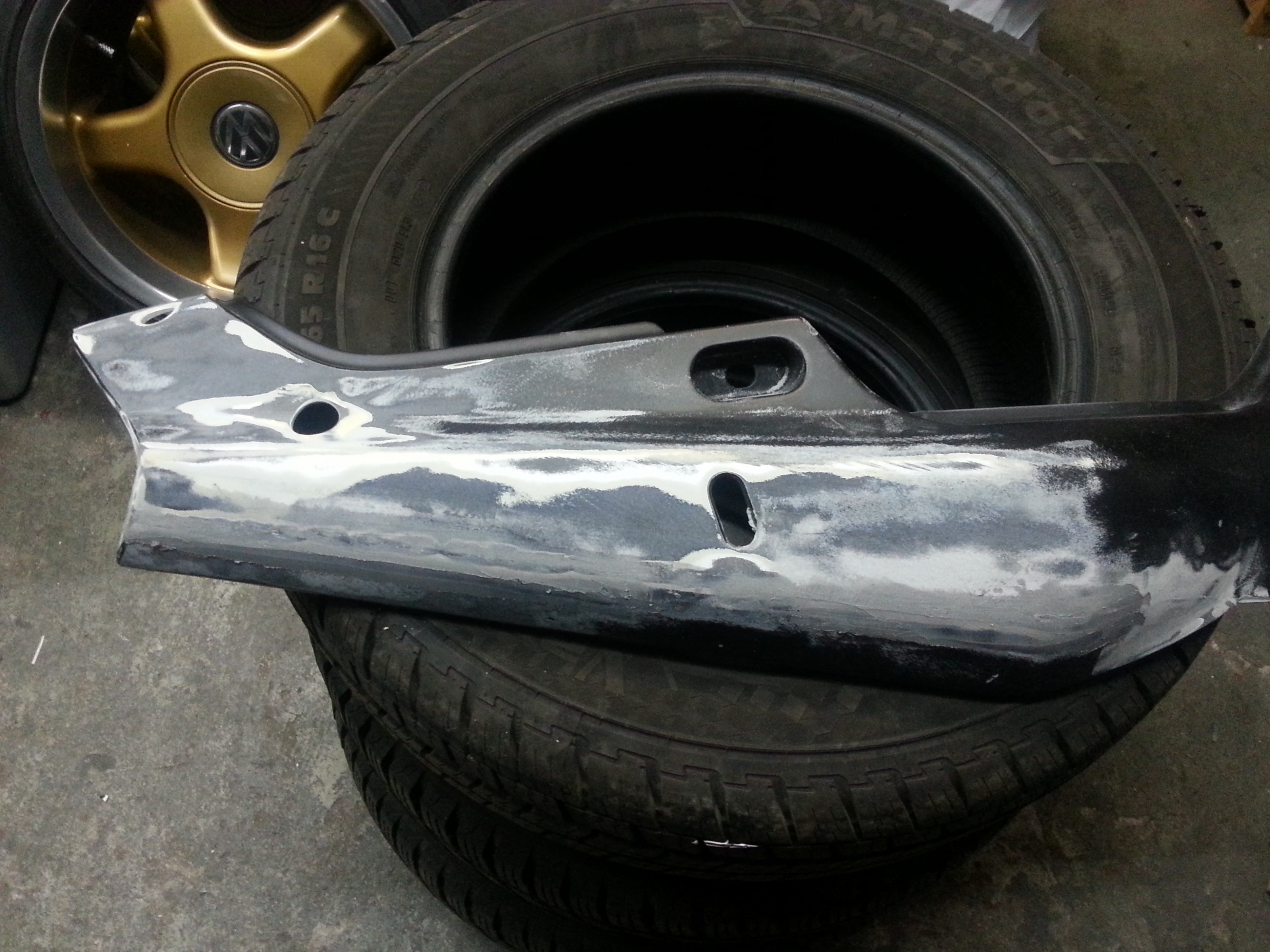

Soo, viel Arbeit, wenig zeit, komme nur vor der Schufterei zum basteln.......
hatte ja das W heck gekauft für nen Umbau im kommenden Winter......aber es juckt und so hab ich diese woche vor der Arbeit(meistens so zwischen 4 und 6 Uhr) schon mal ein wenig angefangen

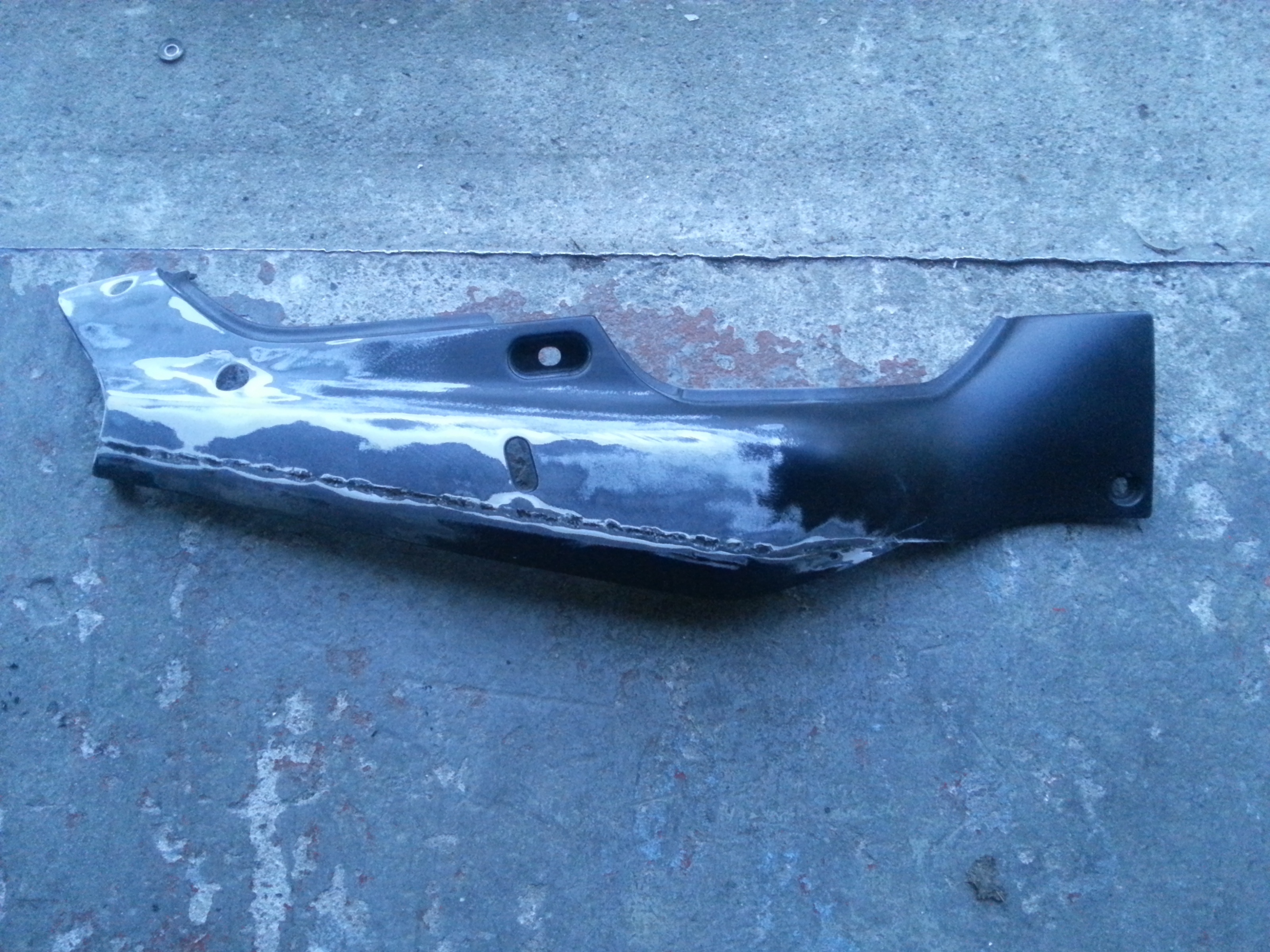

Erst mal die Stelle an dem Heckteil markiert an der mir das kürzen am sinnvollsten(einfachsten) erschien
Zerschnitten war es dann sehr schnell und es gab kein zurück....
Verschweissen lässt sich das Material der Heckteile sehr gut und recht einfach im Gegensatz zur Rücklichtblende deren Material sich nicht
mit der gewünschten Festigkeit verbinden lässt
Spachteln habe ich mal wieder nicht viel müssen, kaum Unebenheiten und saubere Übergänge da ich den Schnitt gut platziert habe und der rest erledigt dann der Füller
Die Heckblende vom Rücklicht besteht allerdings aus einem Material das sich nicht sehr stabil verschweissen lässt, da werde ich nicht drum herum kommen ne neue zu bauen, bin aber kein Freund von Glasfaser und noch am Überlegen ob ich ne Seitenverkleidung von nem Umfaller kaufe und das Kunststoff verwende.......wird sich zeigen
Im original besteht das Heck ja aus 4, mit der Soziusabdeckung aus 5 Teilen, bei meiner Version werden es allerhöchstens noch zwei werden.
hab dann mal alles zusammengesteckt um zu sehen wie es wirkt und bin ganz zufrieden. Es handelt sich zwar nur um 2,5 cm für die ich mir die ganze Arbeit mache......aber in Verbindung mit der Höherlegung durch das K7 Federbein bin ich dann schon bei 5,5 cm mehr Durchblick zwischen Heckrahmen und Rad.....iss doch schon mal was
Ob ich das Ganze noch vor dem nächsten Winter(dafür war es eigentlich geplant) fertigstelle ist noch nicht so sicher, da mir ja auch noch das K3 Heck durch die Birne geistert(hab noch kein günstiges gefunden das mir keine schmerzen beim zerschneiden verursachen würde), allerdings bin ich mir sicher das ich an Schlechtwettertagen bestimmt nicht die Finger davon lassen kann....:)

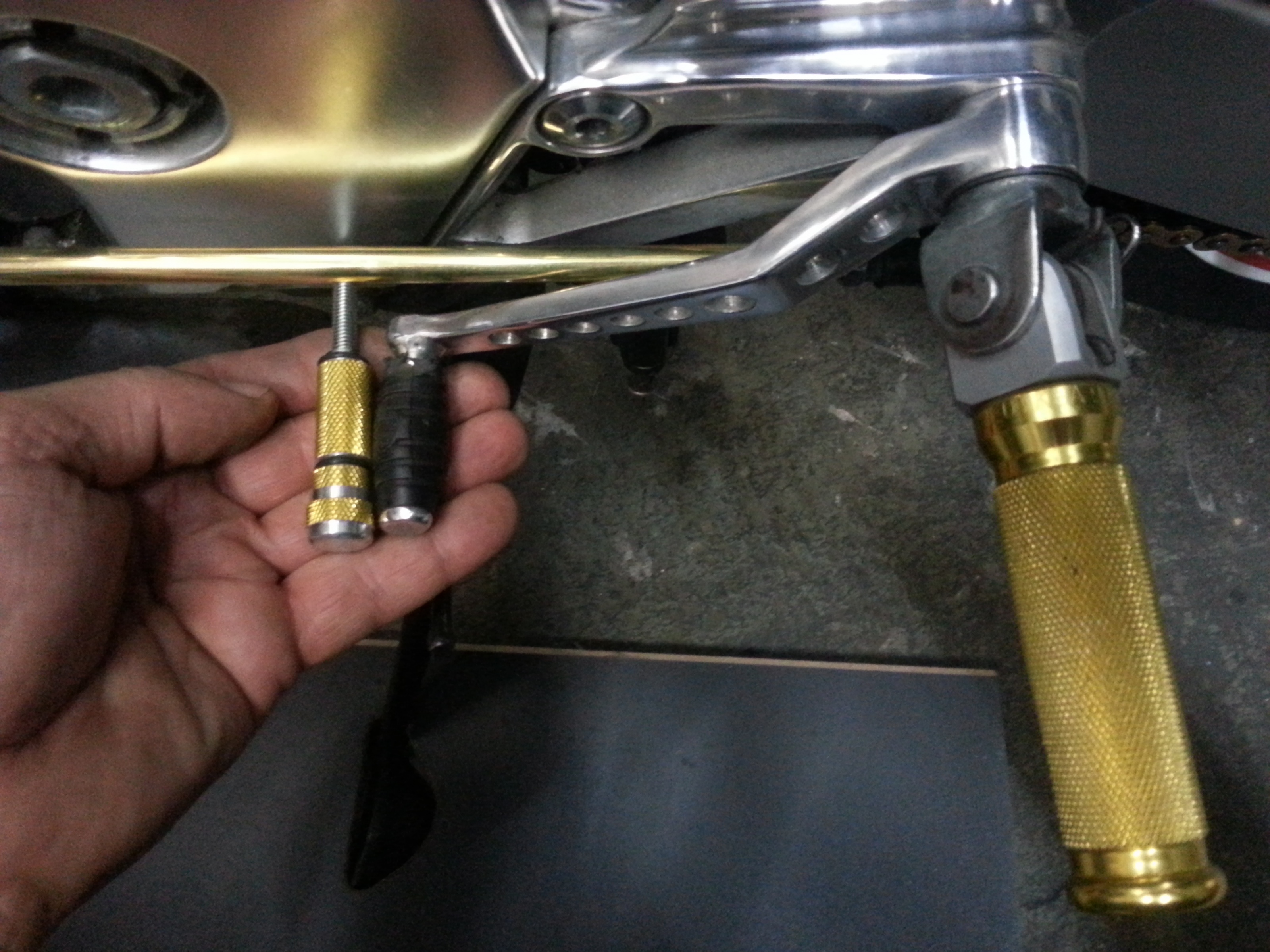

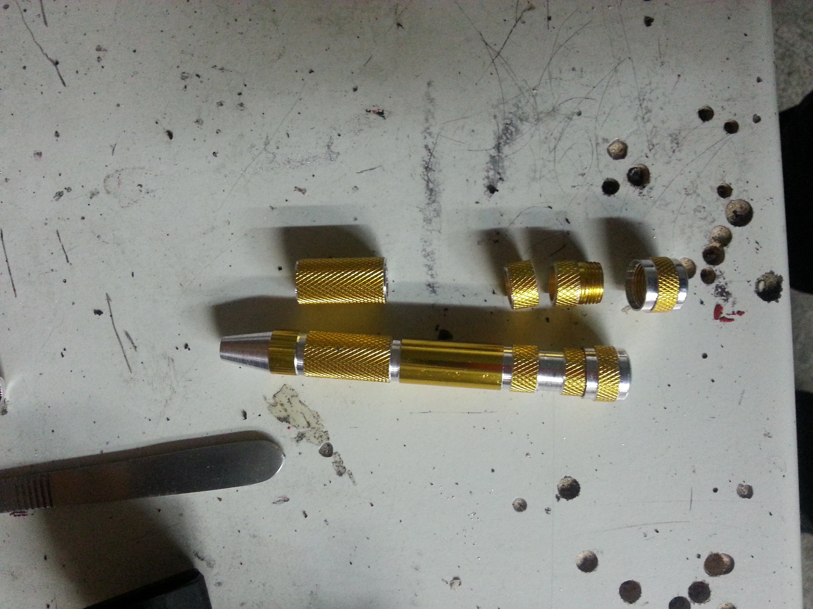

was ich heute gebastelt habe, dürfte ich eigentlich nicht berichten..........
hab was aus dem Baumarkt gebraucht und bin mal so bisschen durchgelatscht.....
Dann hat die alte Elster was blinken und glitzern sehen......
fangen wir mal mit dem Endergebnis an

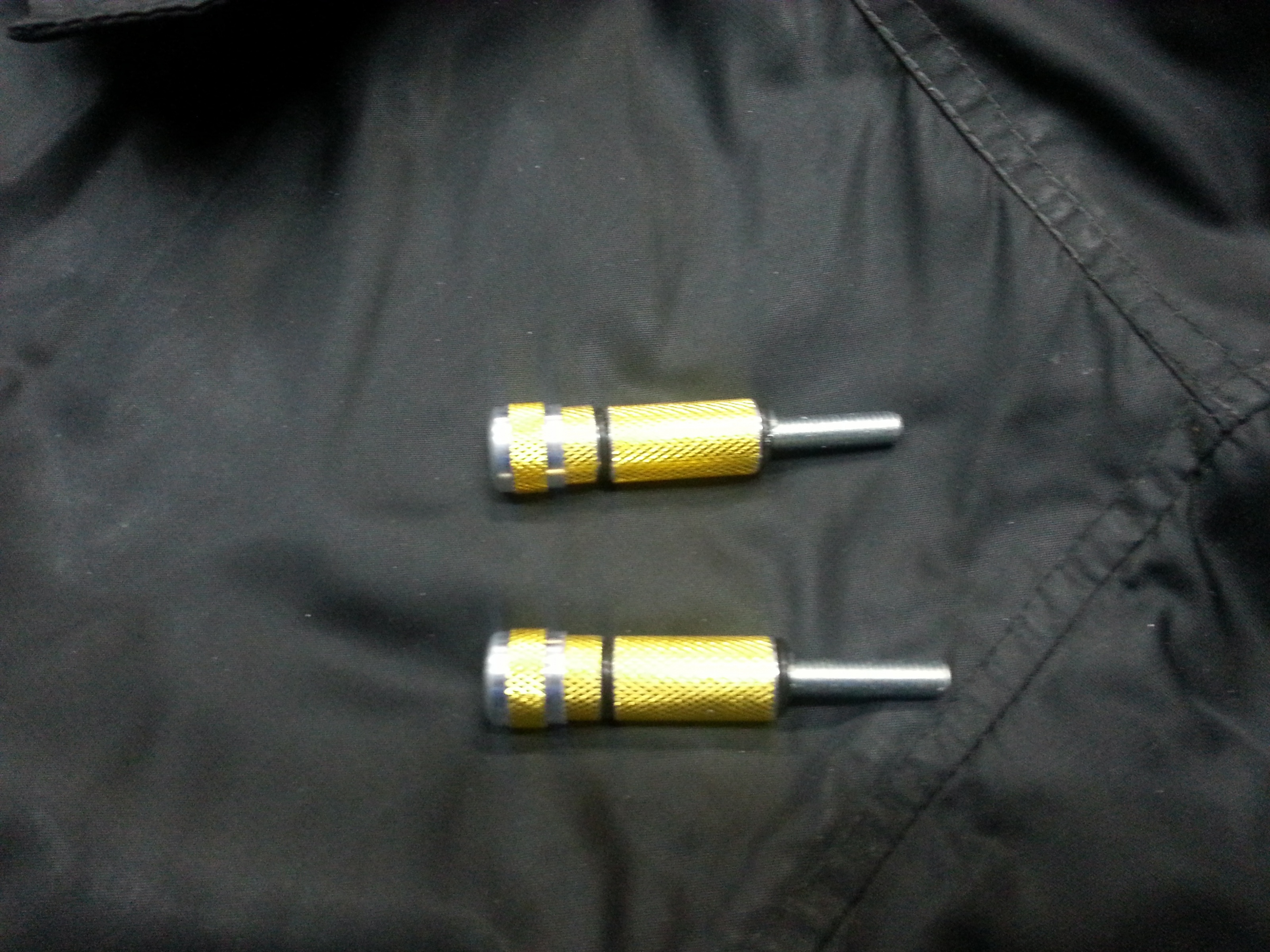

hab ja schon länger nach Goldenen Tauschbremsschaltgeraffel gesucht und nichts gefunden
und nun die Auflösung aus was ich den Gullasch gebastelt habe(ob ich es letzen Endes montiere bleibt offen)
es geht weiter.......

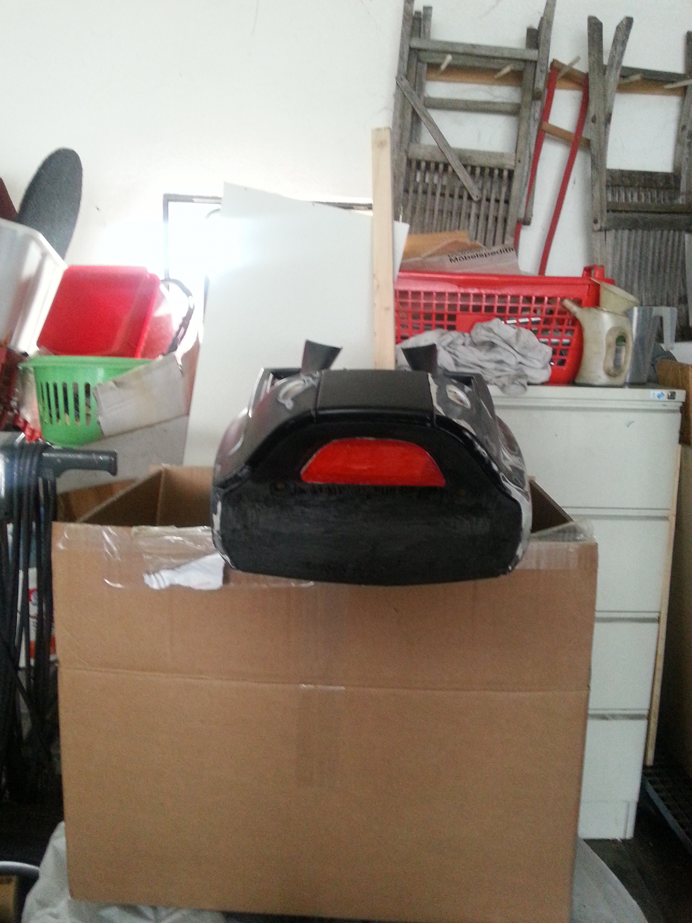

nach dem ich nun das W Heck gekürzt und verschweisst habe, überlege
ich nun wie ich das mit dem Rücklicht löse
Plan A
Plan B mein Mitogeraffel
aber wenn ich mich für Plan B entscheide, dann mit dem 11er Rücklicht, hab ich nur leider noch nicht....einfach keine zeit es zu holen

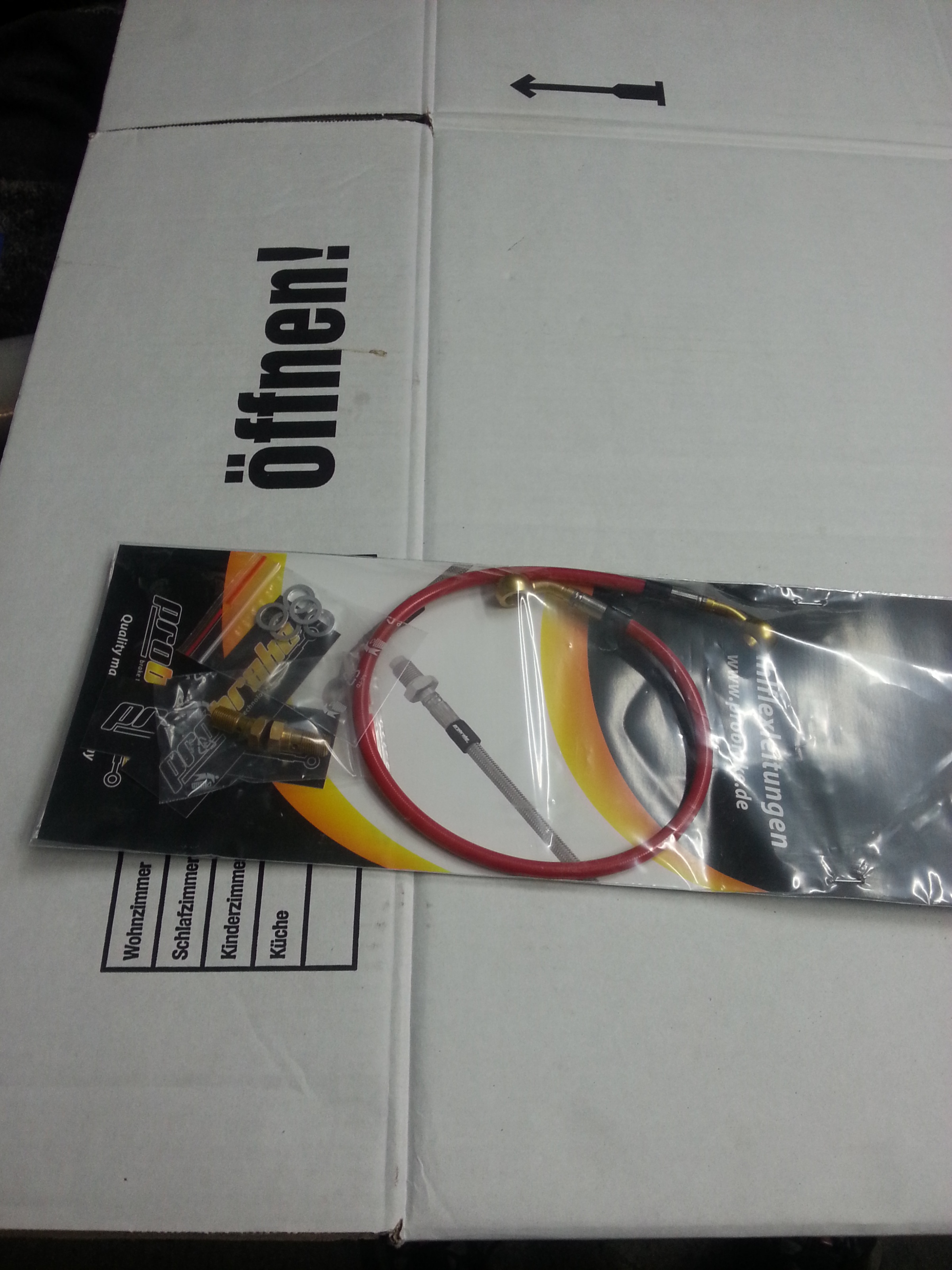

Sooooo, Er ist zurück, der alte Sack. Krankheitsbedingt lange abwesend, dafür ein rieeeeeßen Sorry, zu nichts gekommen und alles hinten anstellen müssen. Dafür bin ich aber ne ganze Menge gefahren, ganze 197 km, fast Weltklasse...........
Nun besorge ich vor der Reha erst mal ein paar Teile um im Winter nicht arbeitslos zu werden....
- Stahlflex hinten.....erledigt

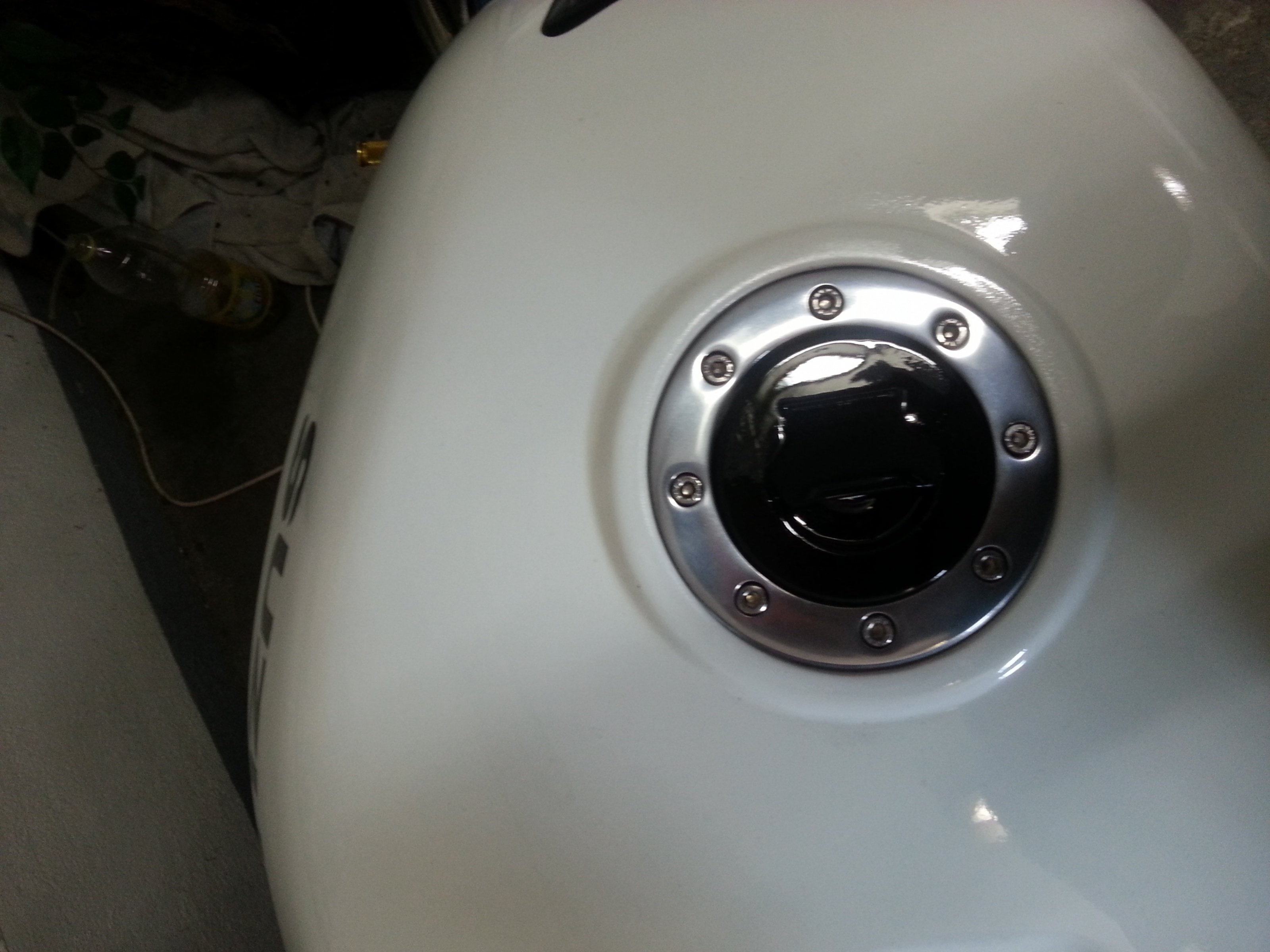

Dann hat mich ja die ganze Zeit mein Tankdeckel ein wenig angekotzt, das war so ziemlich die einzige sache die ich dieses Jahr machen konnte......

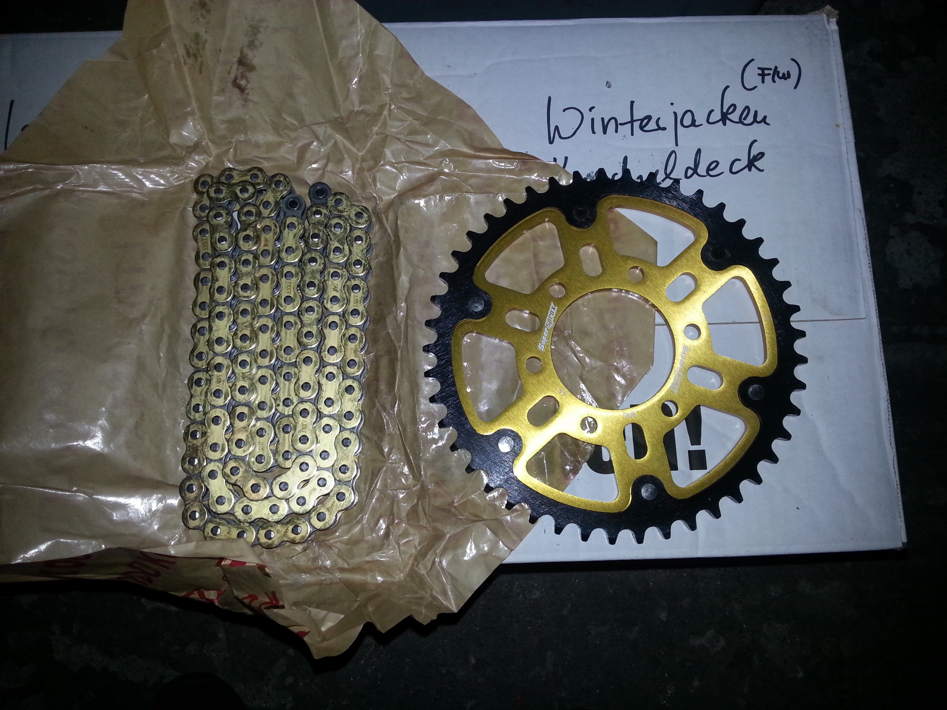

Soooo, der Endspurt bis 1.3 beginnt.........mir läuft die Zeit weg. Nach der Reha ging`s nicht so schnell wie erwartet, wollte zu viel und zu schnell. Jetzt isses ganz ok und ich lege los.
Die Kette meiner Dicken war nicht mehr die Beste(durch meine extreme Raserei, also so wie ne Duodublex Bremse halt fährt isse zu kurz geworden....:) ) und die Übersetzung war mir eh zu lang. Also hab ich 3 Zähnchen vom Kettenraddoc entfernen lassen. Unten rum isse halt immer noch keine Rakete, aber schon um einiges besser als zuvor. Neue Kerzen(Irridium) haben meine leichten Aussetzer beim rausbeschleunigen weggezaubert und das nachschieben hat sich verbessert.

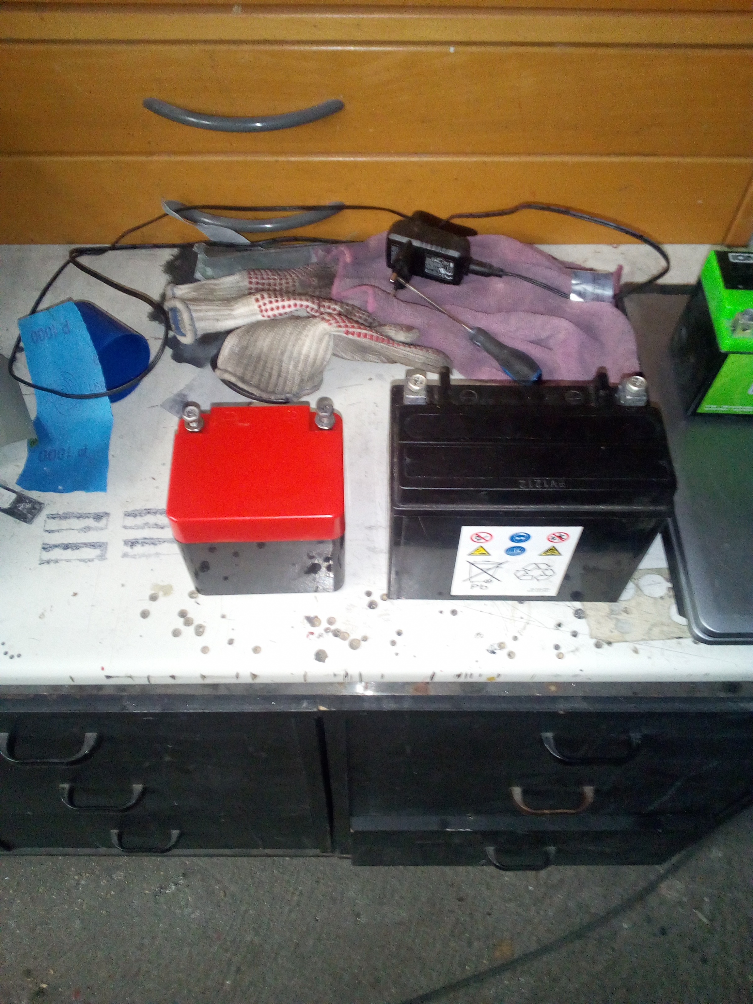

Da die Batterie von Cher auch nich so wollte hab ich sie wegionisiert, kleiner, leichter(kann ich wieder mehr fressen) und stärker als die Alte.

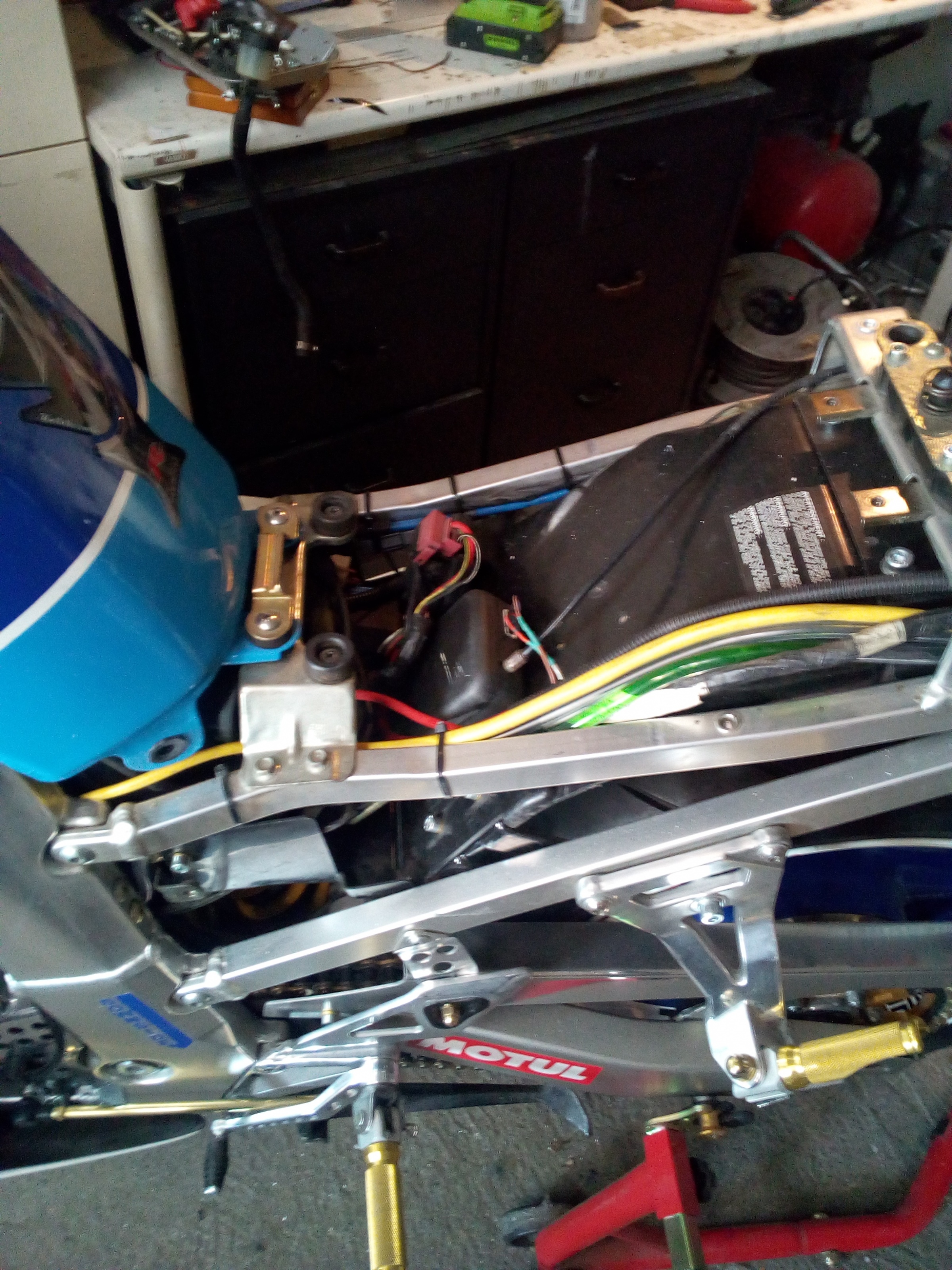

Sehr viel Zeit hab ich gebraucht um den ganzen Elektronikgullasch der rechten Seite verschwinden zu lassen um zu gewährleisten das die nun einteilige sitzbank über den Heckrahmen flutscht. Man soll nicht meinen, der Arsch meiner dicken ist so fett.........dennoch alles so eng wie bei ner Jungfrau. Hab den alten Batteriekasten entfernt, da haben nun Cdi, Anlasser und Blinkerrelais, sowie der elektrische Öffner der Sitzbank seinen Platz gefunden. Neues Plus und Massekabel hab ich noch angefertigt da die neue Batterie nach hinten gewandert ist.
Der Ausgleichsbehälter fürs Kühlwasser und für die Hinterradbremse müssen weg........keine Chance das Gelumpe so drüber zu bekommen.

Morgen gehe ich an die Sitzbank, parallel dazu Stahlflex hinten montieren und den Bremsflüssigkeitsbehälter versetzen........bissel polieren und ........................

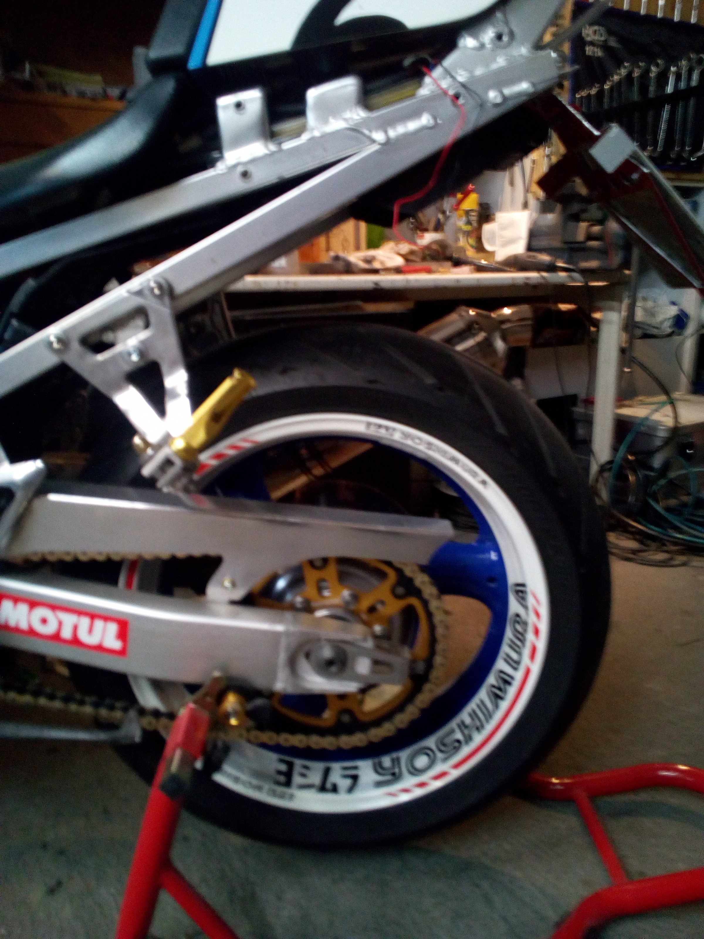

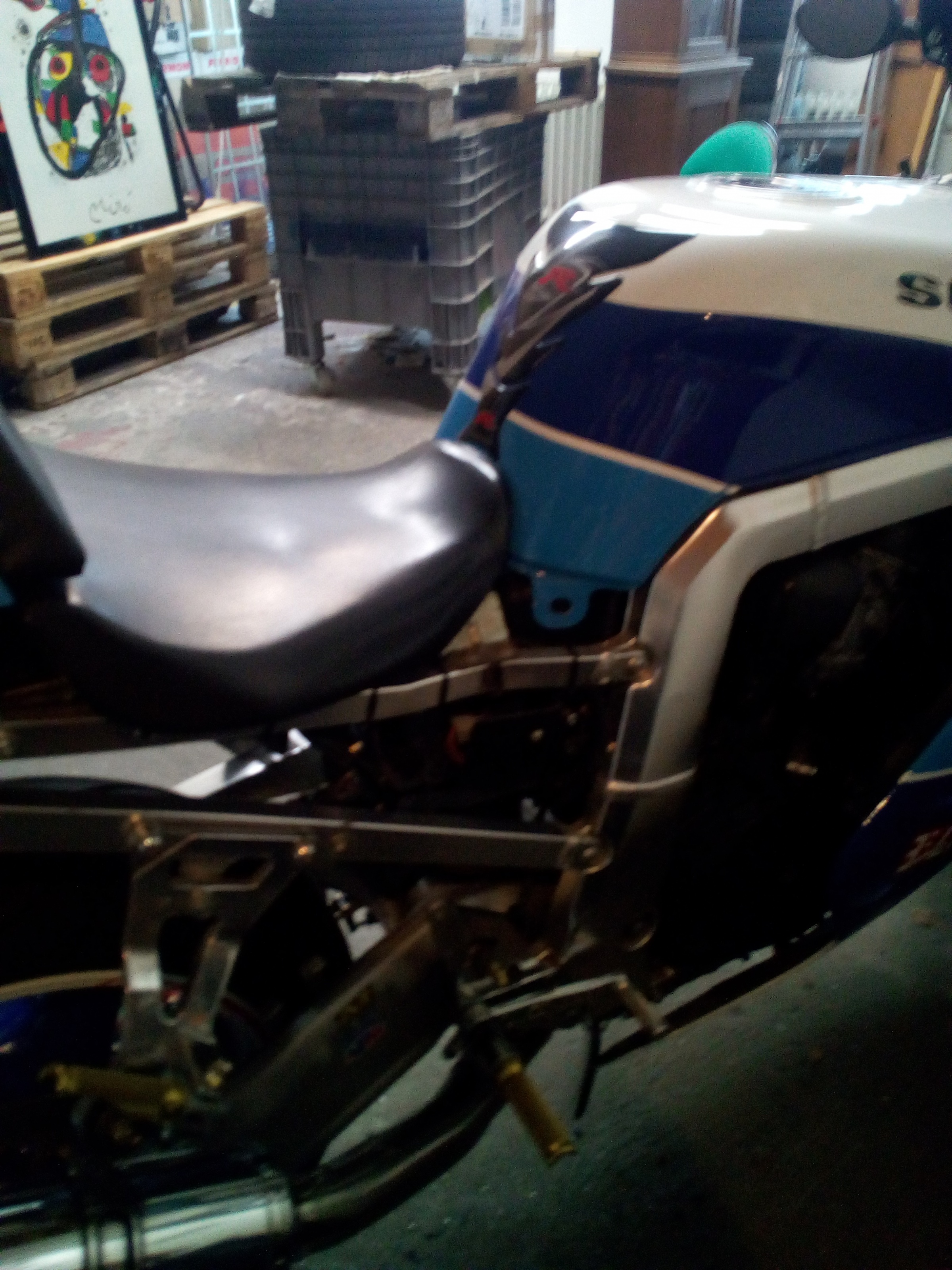

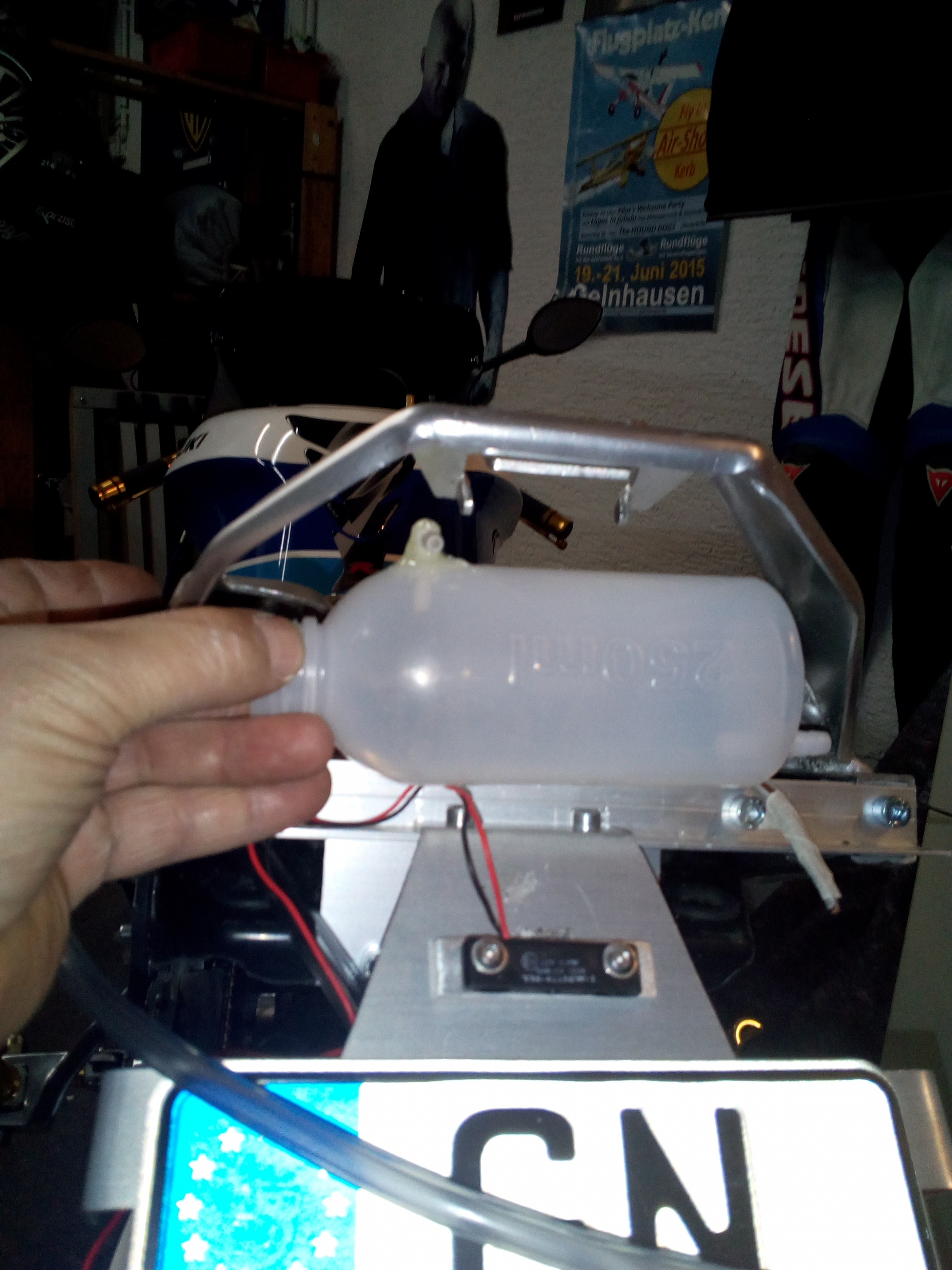

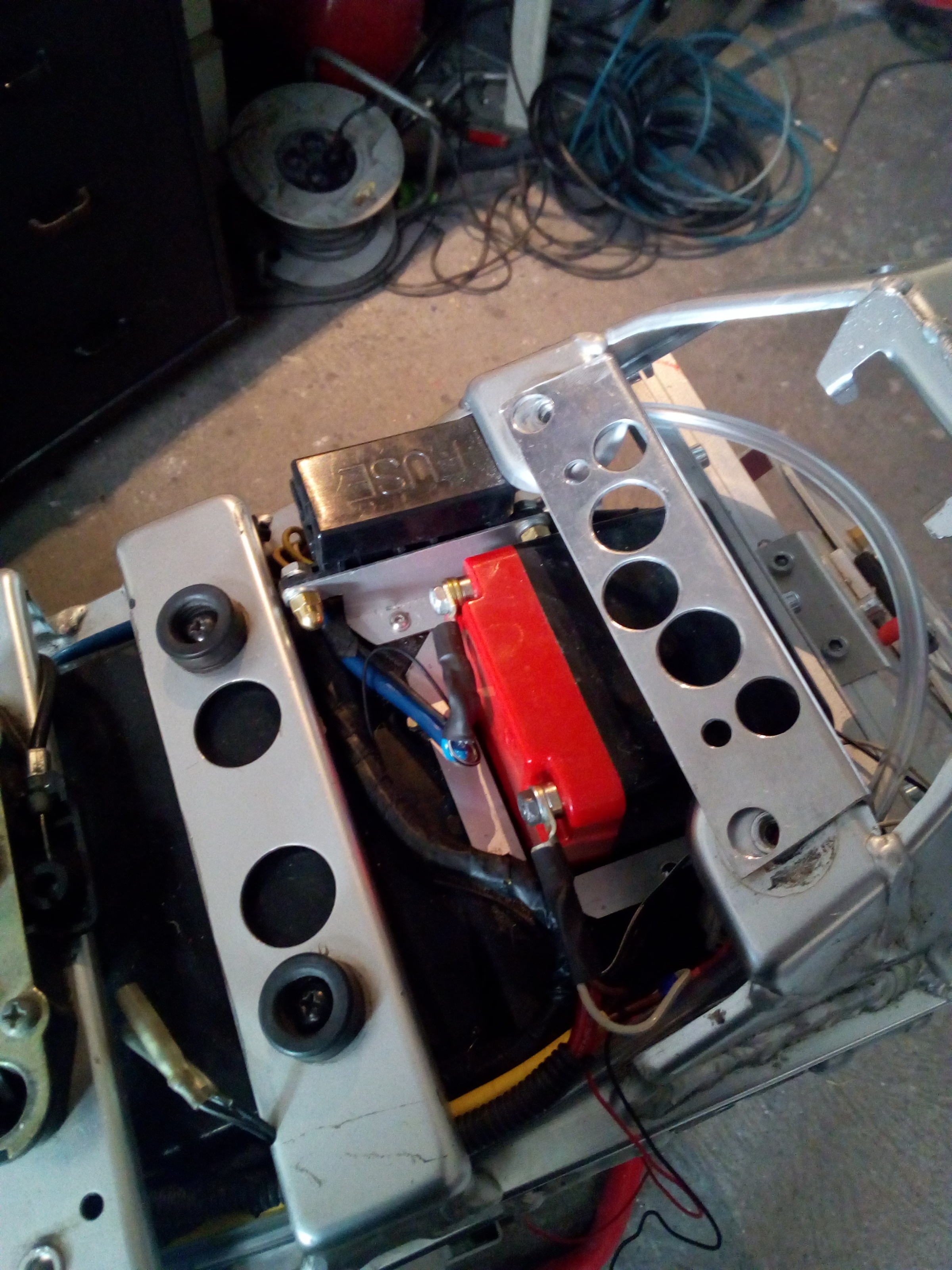

Sooooo, bissel was nachtragen.......
Übersetzung/Kettenkitt hat der alte Sack gewechselt...
Dann musste ich ja Platz schaffen das ich mit meine Einteiligen Sitzbank über den Rahmen komme......
Alles an Elektronik die in dem Rahmendreieck war.......
sitzt nun an der Stelle der alten Batterie.......
die nach hinten gewandert ist
Ausgleichsbehälter musste auch weg......bis der Bestellte kommt
hab ich ne Notlösung gebaut
da hinten soll er hin......
Ich weis nicht wie oft ich den Gullasch zerlegt, ab und angebaut, umgebaut, umgedacht, verworfen und böse beschimpft habe..............
