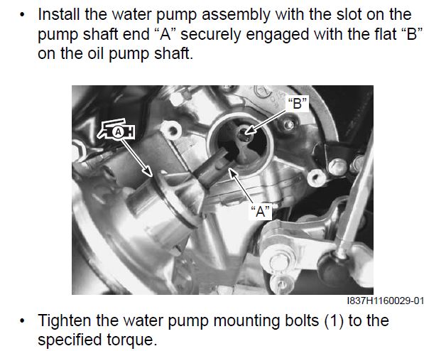

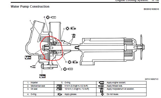

Nun, es ist techn. möglich, das der Wellendichtring der WaPu zur Motorinnenseite defekt ist bzw. wird.
Deiner Beschreibung nach kann das sehr gut der Fall sein. ---> siehe Schnitt Bauteil. Beachte: Nur exemplarisch, nicht modellspezifisch

Mit anderen Worten, WaPu und Ölpumpe liegen auf einer Welle, Dichtring undicht, daher das Problem?

Wapu und ÖlPu sind eig getrennt voneinander, aber die Welle für den Antrieb der Wapu liegt ja innerhalb der Gehäusehälften im Öl.
