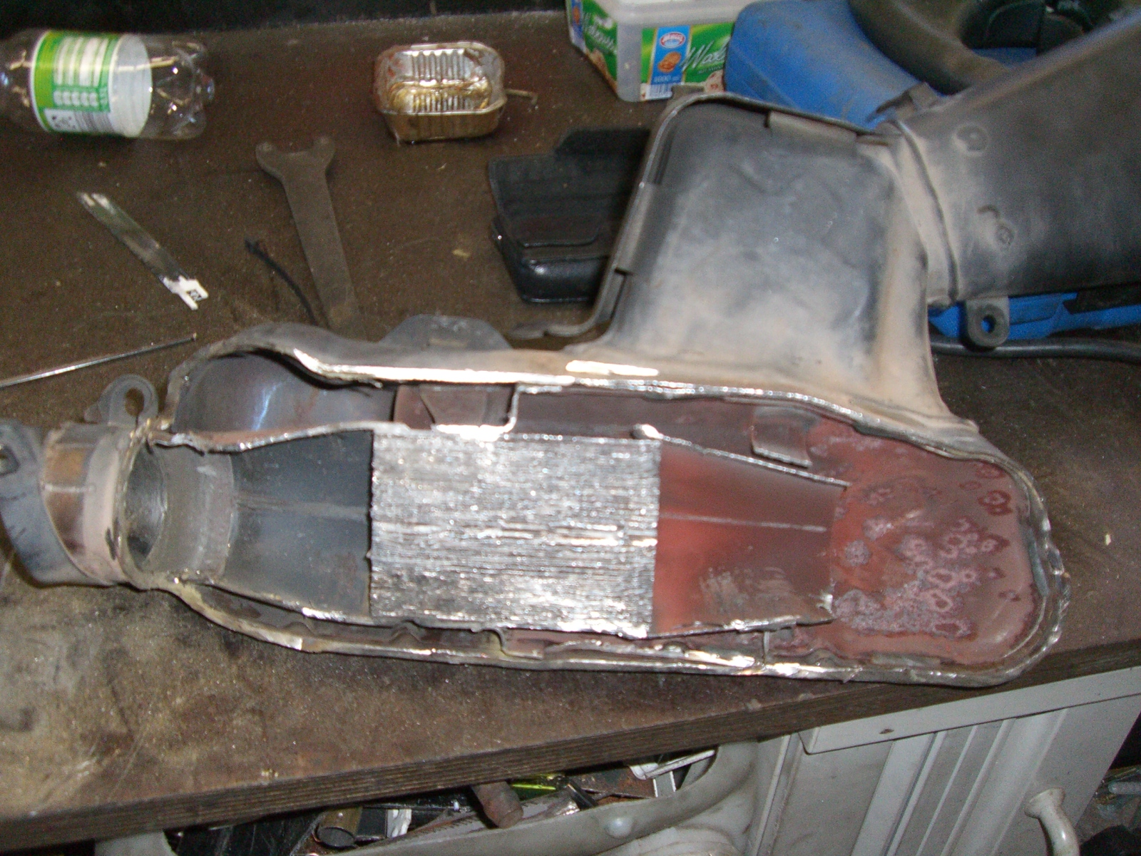

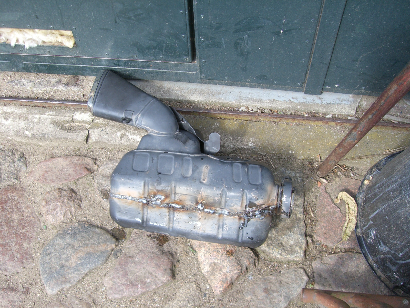

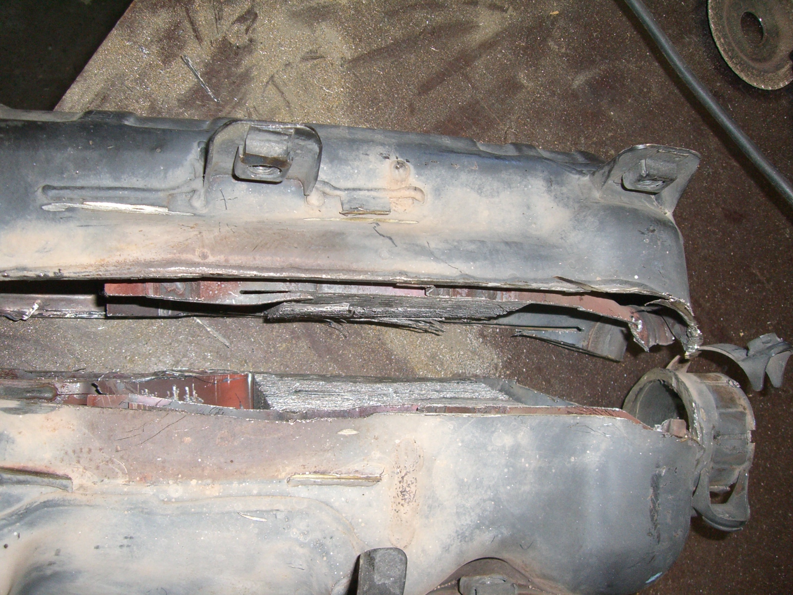

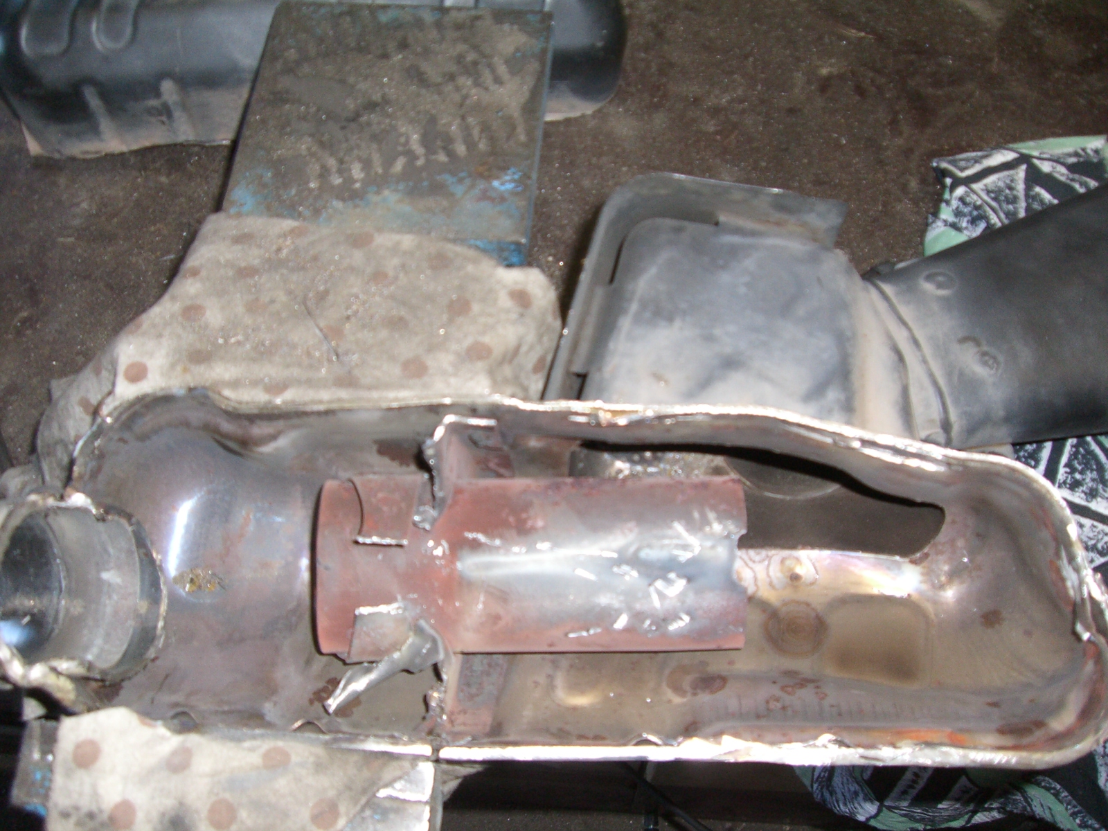

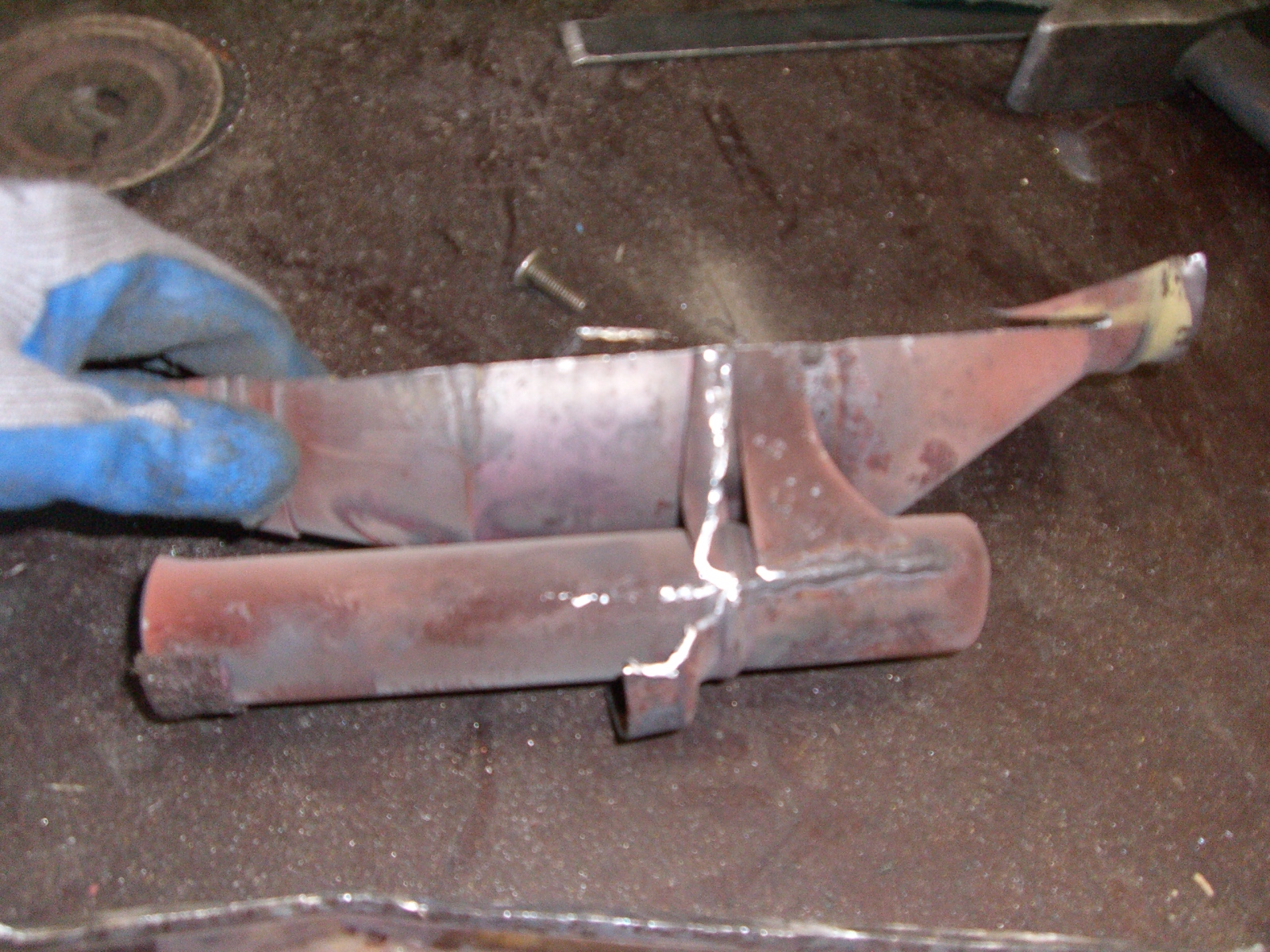

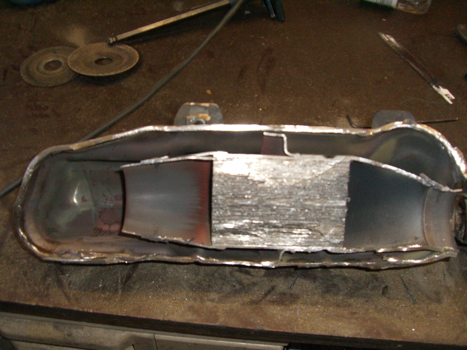

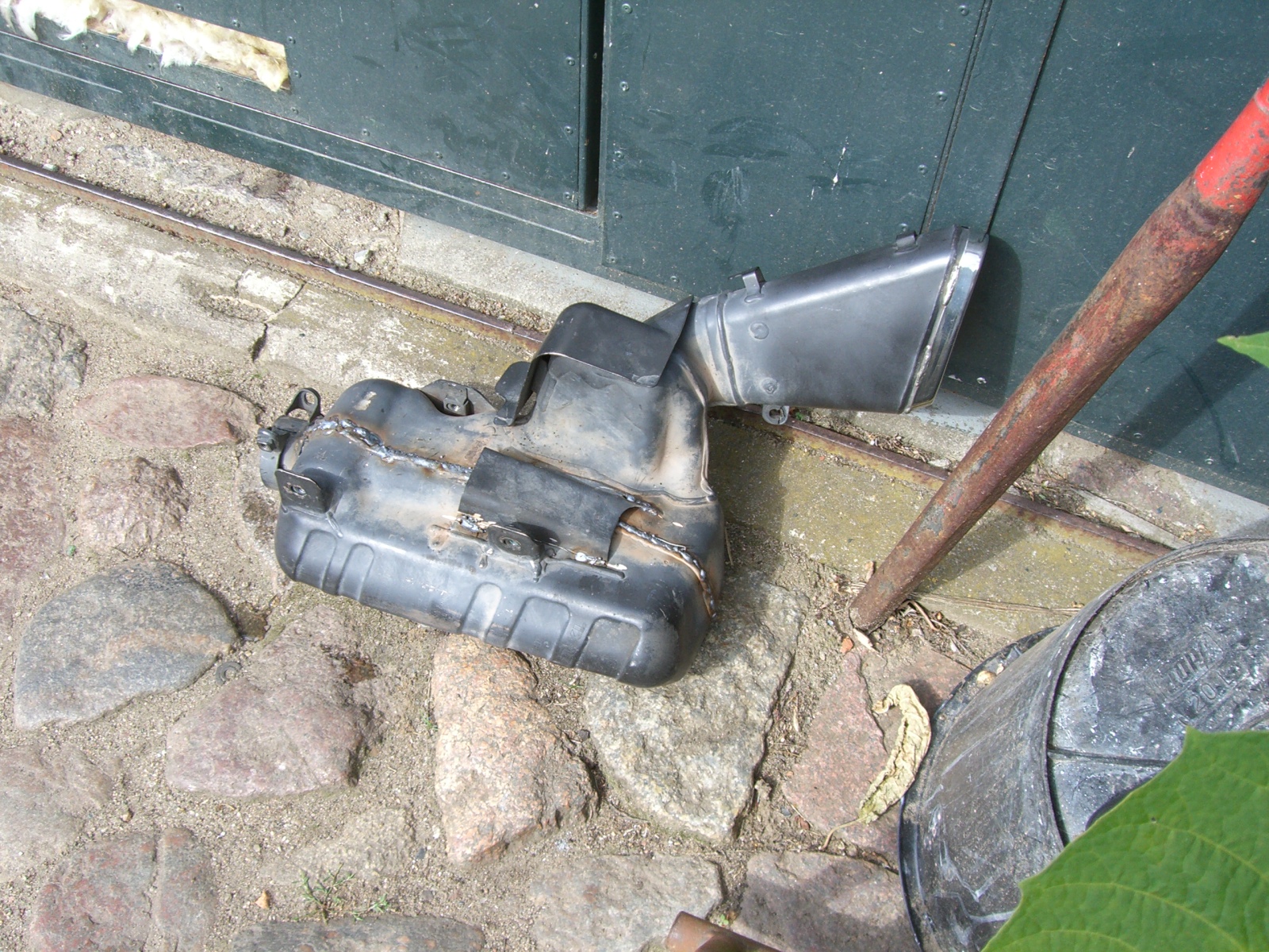

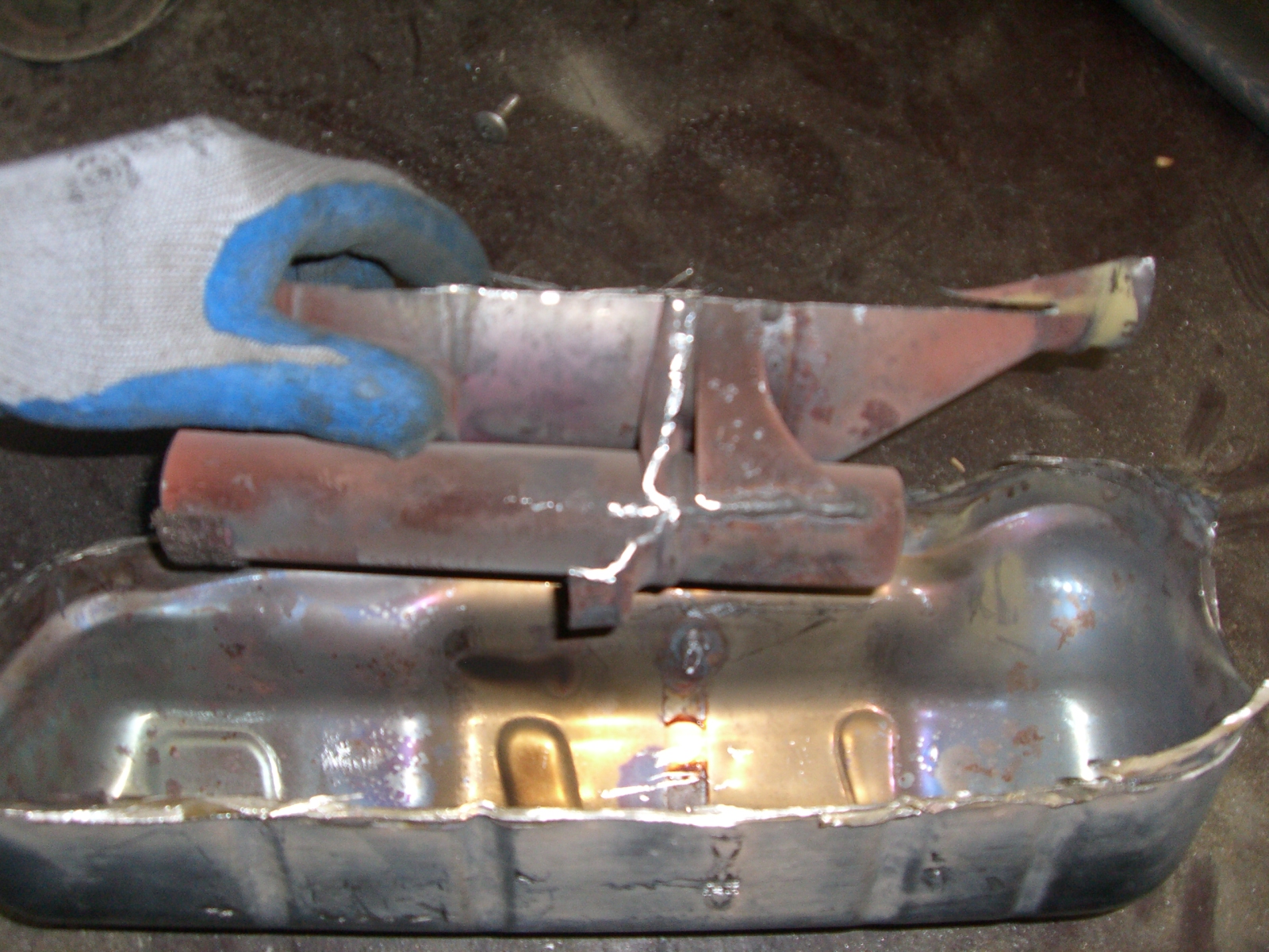

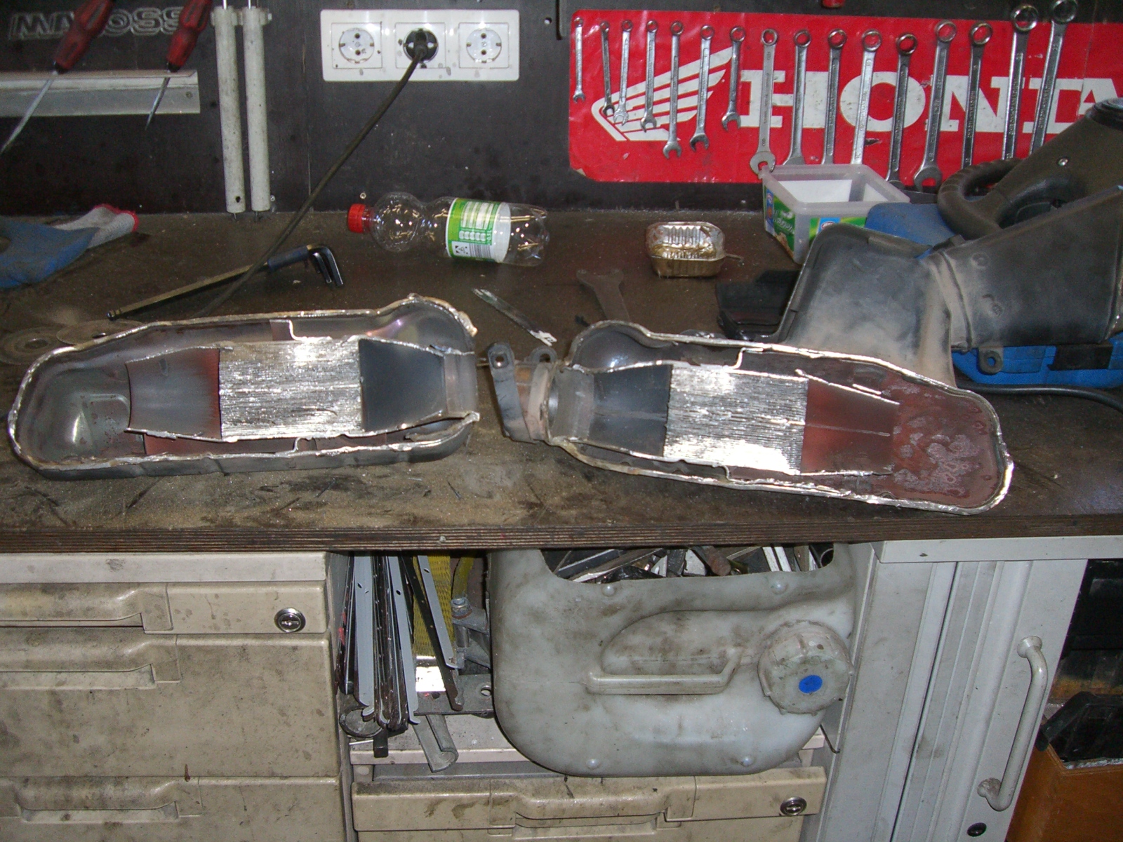

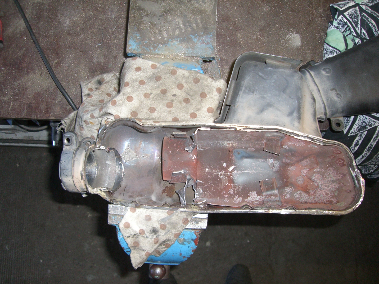

Ich hab im Sommer 09 den Kat aus meinem Auspuff geräumt und das ganze mit Bildern festgehalten.
Die ganze Aktion war nicht ganz so einfach, da das extrem harter Stahl ist. Nur mit einer Flex kam ich nicht wirklich weit, da mussten teilweise härtere Geschütze aufgefahren werden.

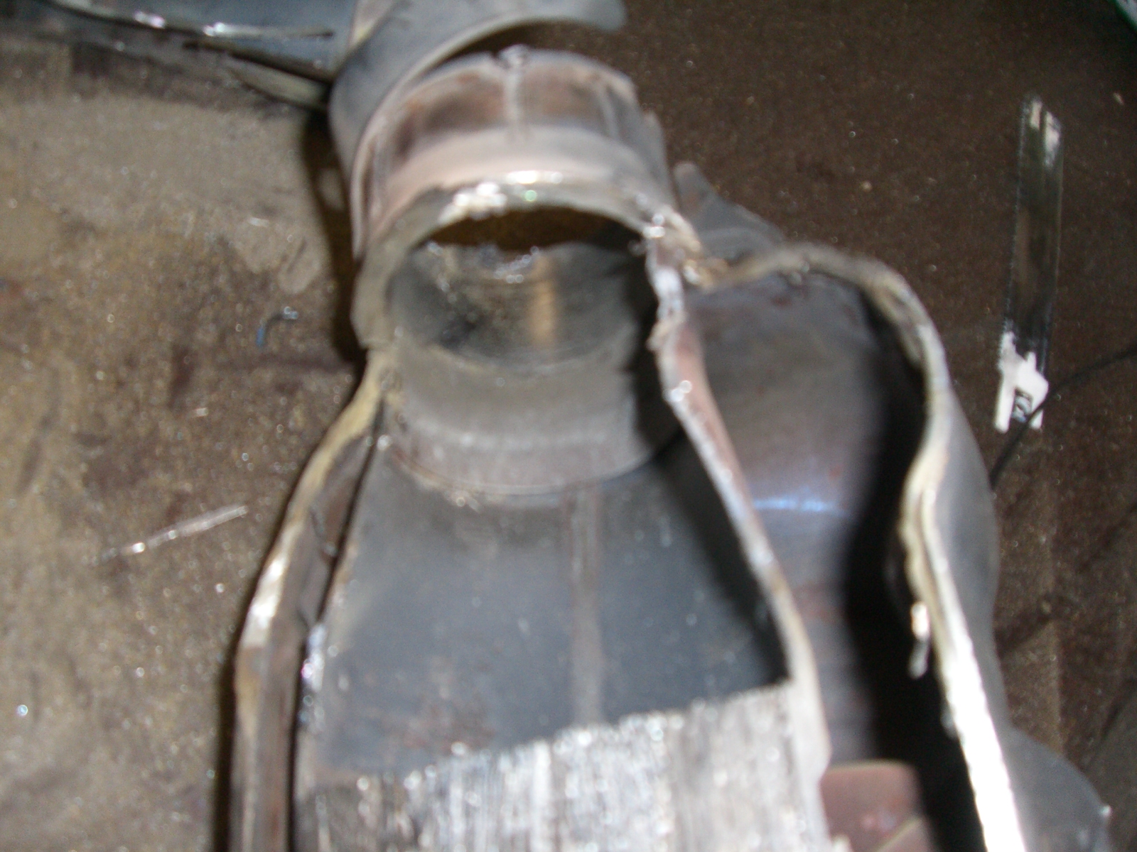

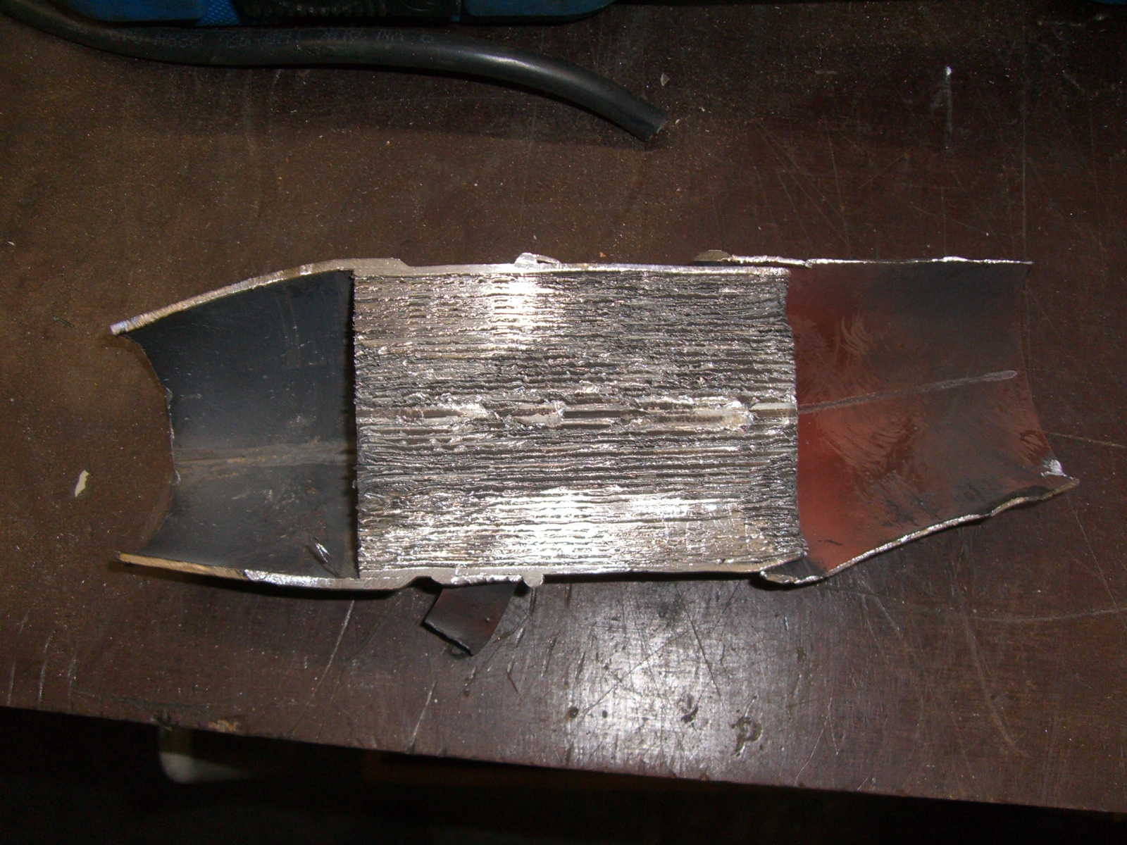

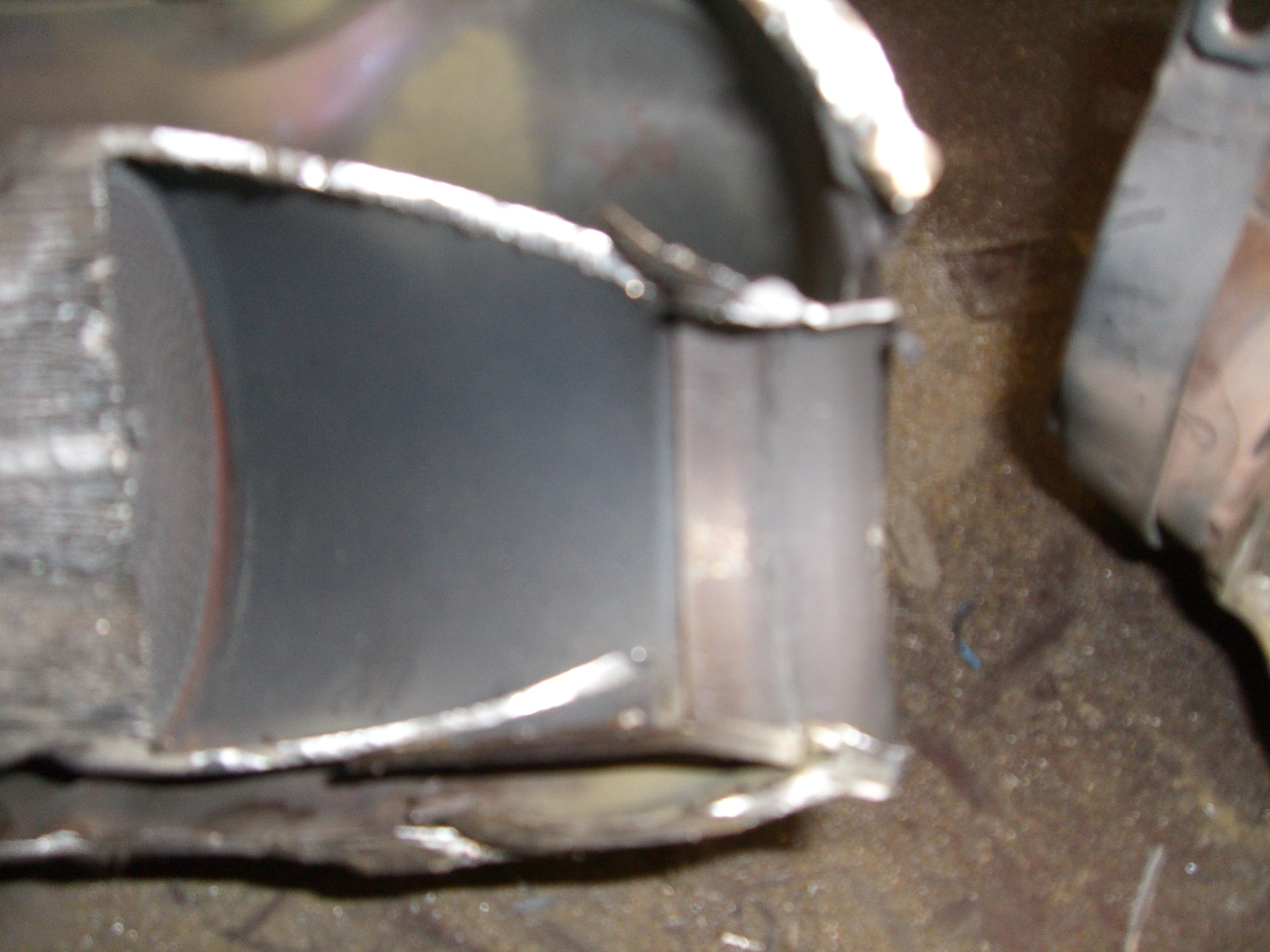

Ich hab erst den Brotkasten an der Schweißnaht aufgeflext, dann aber festegestellt, dass es nicht weiter ging. Also musste eine große Stichsäge her, die den Kat einmal in der mitte getrennt hat. Anders ist es nicht möglich (meiner Meinung nach), da das Innenleben von außen an den Brotkasten geschweißt wurde.

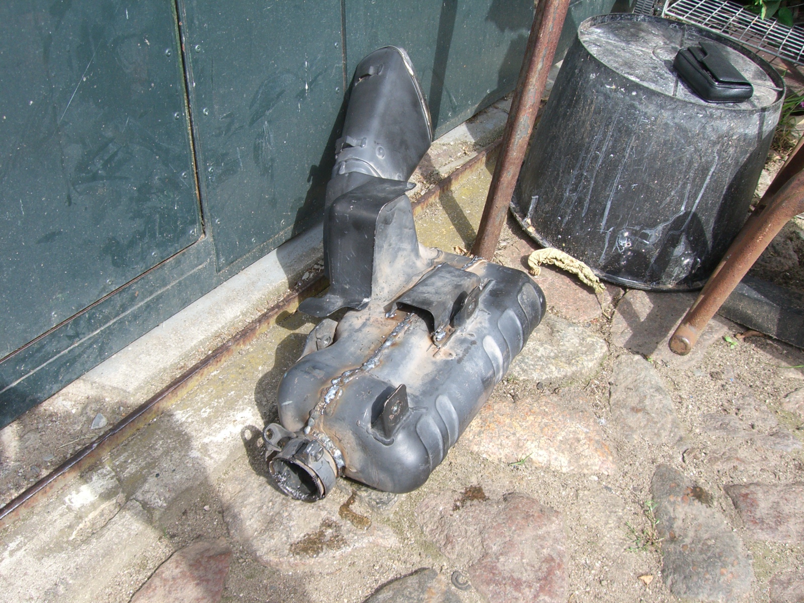

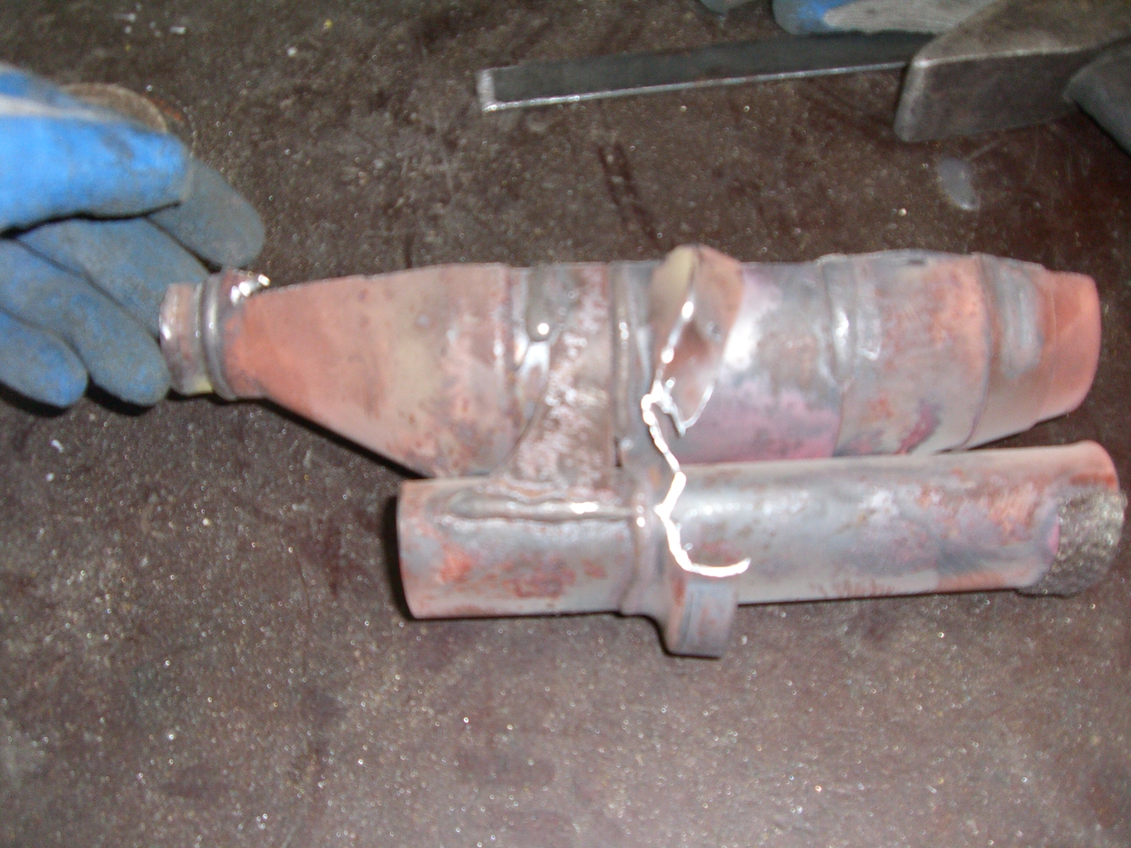

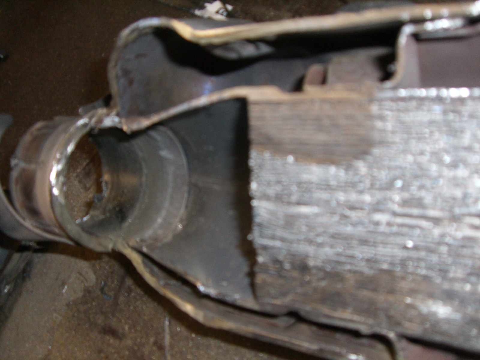

Als ich dann die beiden hälften in der Hand hatte, musste der eigentlich Kat raus, der wie beschrieben an den Brotkasten angeschweißt wurde. Hab das nur geschafft mit viel Gewalt und einem Meißel.

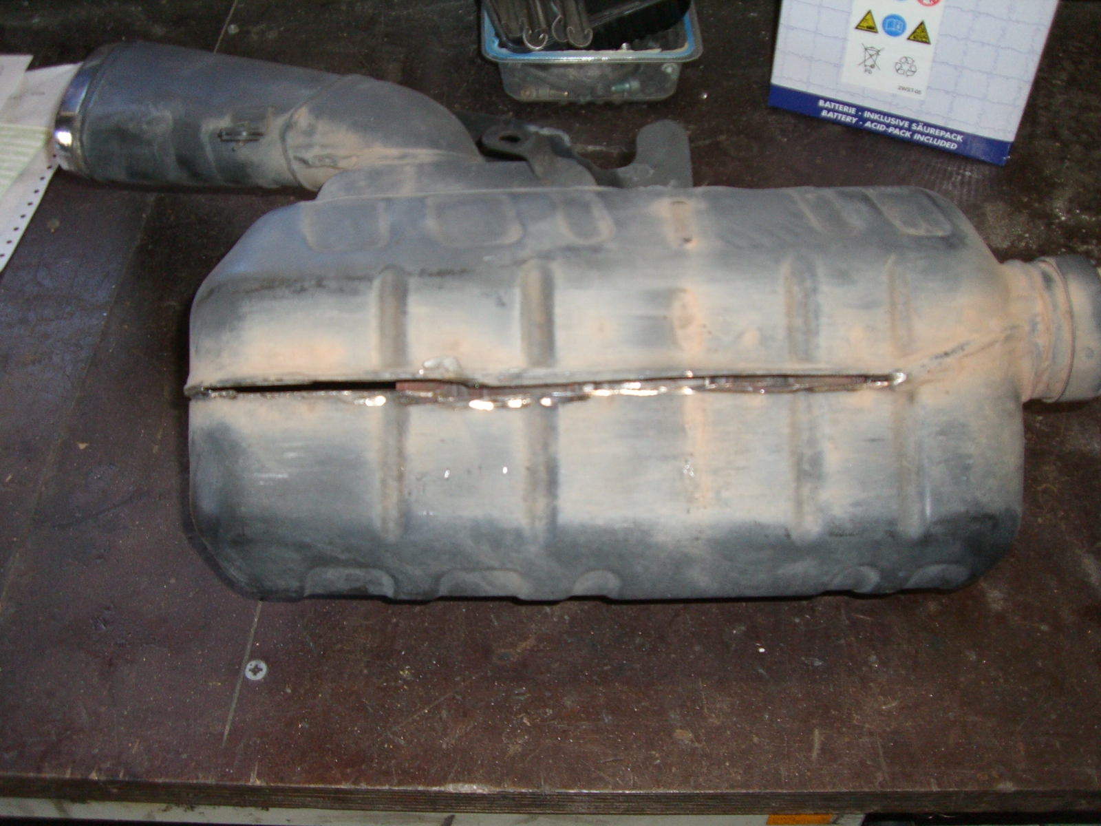

Wieder zusammen geschweißt und das war es dann auch eigentlich schon.
Wenn ich mich zurück erinnere, habe ich noch nie ein so widerspenstiges Material in der Hand gehabt.
Falls fragen sind bitte stellen. Hatte jetzt keine Lust jeden einzelnen Schritt zu beschreiben.
P.s. Ich hab noch nicht alle Bilder hochgeladen, das mach ich im nächsten Beitrag von mir.

dat war ja mal ne richtig beschissene arbeit. aber mit dem schweißen dat übst du noch en bissel, gell
